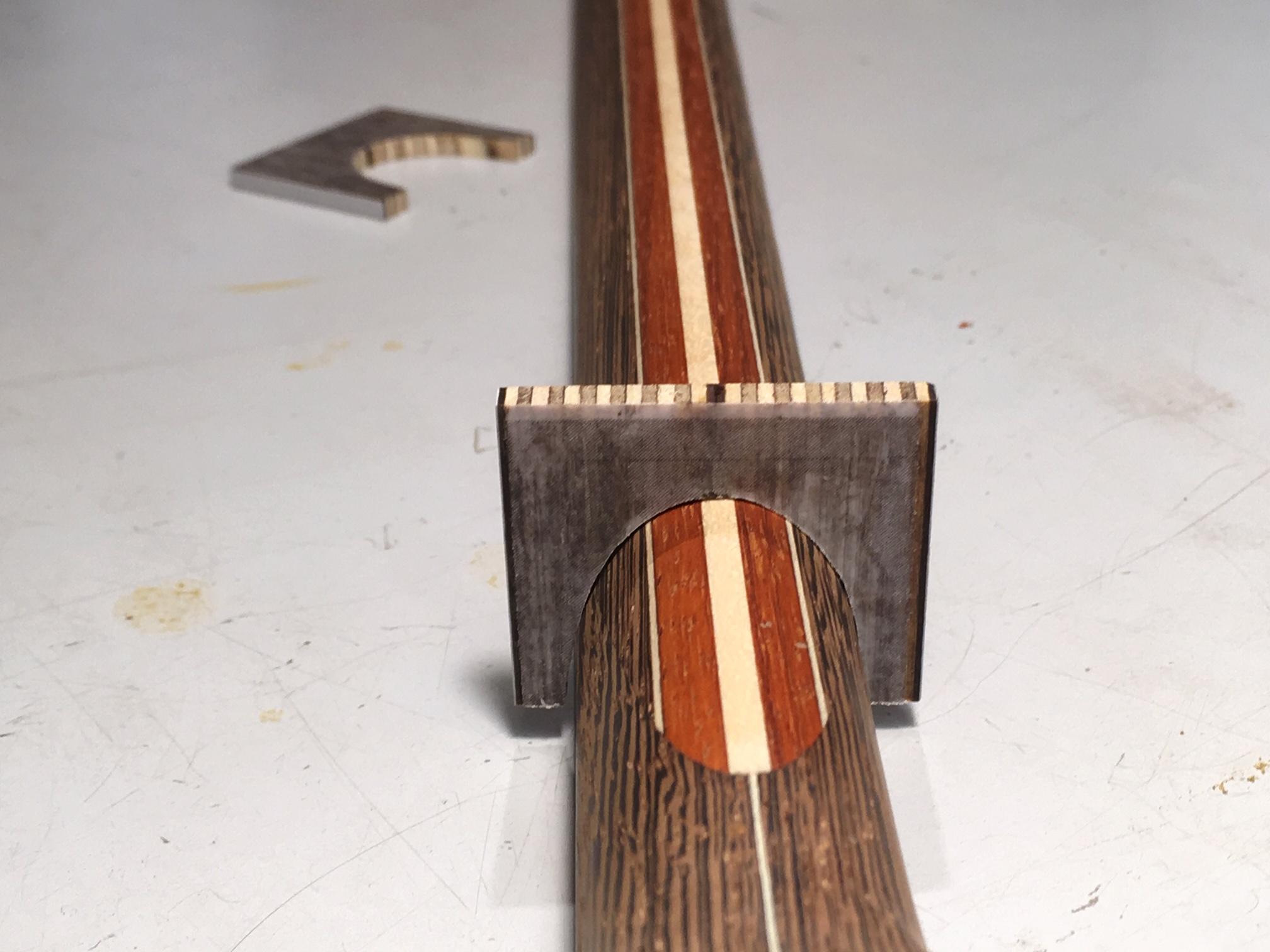

Όσο συνεχίζονται οι συζητήσεις και συμβαίνουν οι εργασίες προετοιμασίας της ίλης των καβαλάρηδων...
... ας κάνουμε ένα διαφημιστικό διάλλειμα για να δούμε τις τελευταίες τάσεις της μόδας στα προφίλ των μάνικων:
Το διακριτικό V-shape ακούγεται ότι φοριέται συχνά σαν προφίλ στα μανίκια των μπουζουκιών τώρα τελευταία!  ;D

Μερικά οφειλόμενα από την προηγούμενη φωτογραφία:
Το προφίλ του μάνικου διαμορφώθηκε για πρώτη φορά σε κάτι που τείνει προς σχήμα V. Το καλοκαίρι είχα πιάσει ένα μπουζούκι του Μάνου με έντονο V και ζήλεψα, είχε ωραίο χούφτωμα! Αυτή την πρώτη φορά το έκανα κάπως “δειλό”, και το βρίσκω αρκετά βολικό. Ίσως την επόμενη φορά γίνει πιο τολμηρό...
Αν κάποιος έχει ιδιαίτερες προτιμήσεις/απόψεις πάνω στο θέμα, ευπρόσδεκτες.

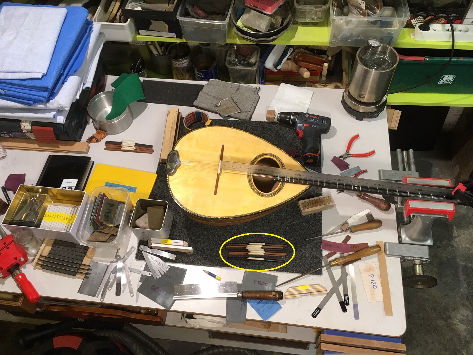

Και τώρα πίσω στο πεδίο της μάχης που δείχνει τους καβαλάρηδες  περικυκλωμένους απ’ όλες τις πλευρές!
Οι εχθροπραξίες ...εχμ οι εργασίες, συνεχίστηκαν μέχρι αργά χθες τη νύχτα. Ποτέ δε θυμάμαι τον πάγκο σε χειρότερη ακαταστασία!
Ο απολογισμός όμως φαίνεται να είναι πολύ ενθαρρυντικός. Θα πάρει βέβαια λίγο χρόνο μέχρι να ξεκαθαρίσει η εικόνα και να προκύψει κάτι παρουσιάσιμο...
πλλλάκα με κάνεις, μην δεις ποτέ τον δικό μου θα φρίξεις

ξερεις που πηγε το μυαλο μου ε;
στρατεγκο, εκει με τους ανιχνευτες μπροστα... ρε τι θυμηθηκα παλι....

Τώρα εσύ αυτό το λες ακαταστασία;
Μάλλον θα αστειεύεσαι...
Μακάρι να κατάφερνα και εγώ τέτοια "ακαταστασία".
Παίρνω κουράγιο  :D

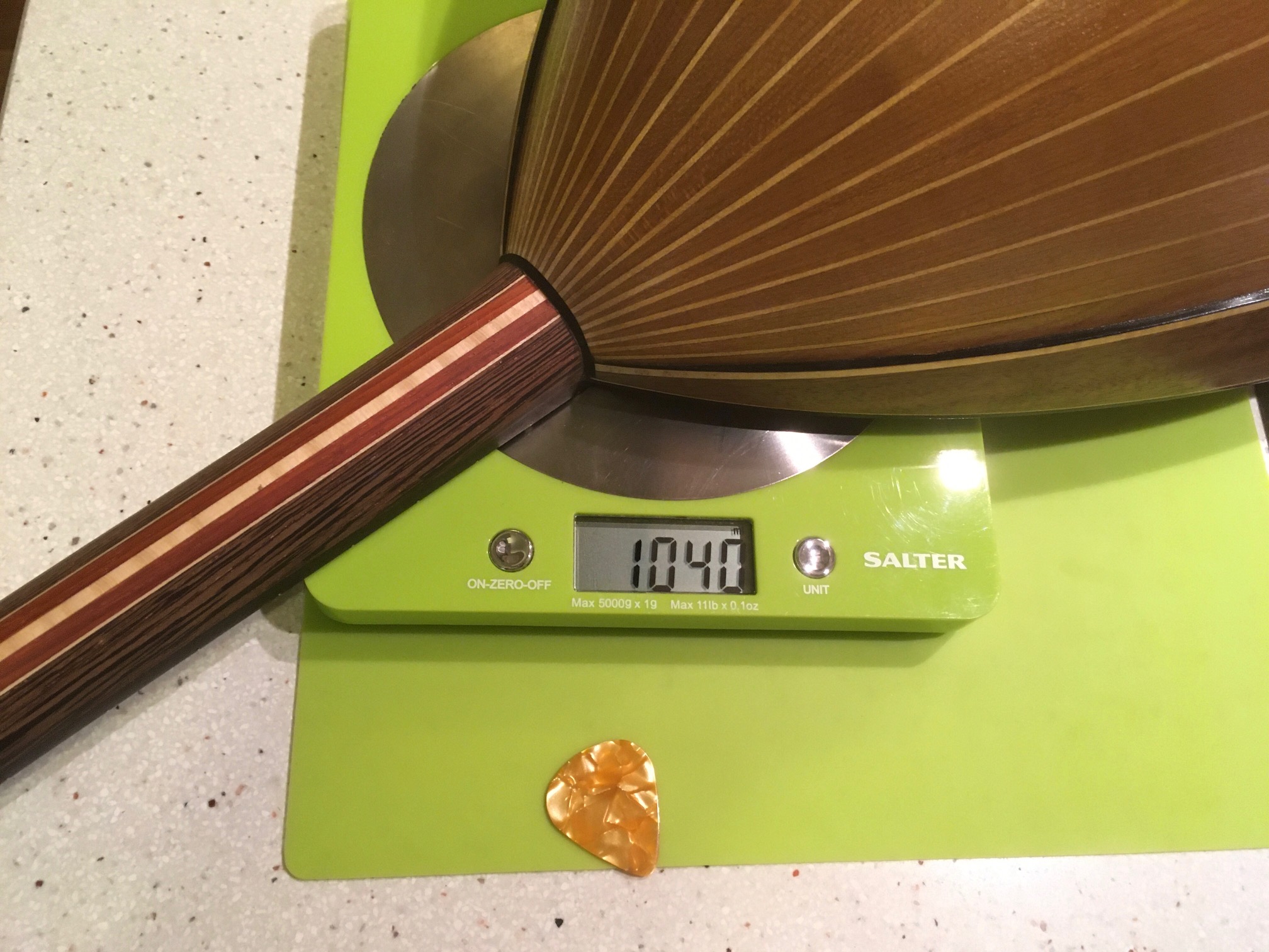

Τους ανιχνευτές; Αυτούς με τα τσεκούρια στα δάση κατά Δράμα μεριά; {celebrate005}
Με πλήρη εξάρτηση (αλλά χωρίς τα βερνίκια).
Δεν κλέβω στο ζύγι, άφησα την πένα απ’ έξω!

Υποκλίνομαι φίλε Στέργιο...!!!!!! Βασική αρχή για ένα καλό όργανο να είναι ελαφρύ.!!!!  {celebrate011} {celebrate011} {celebrate011}
