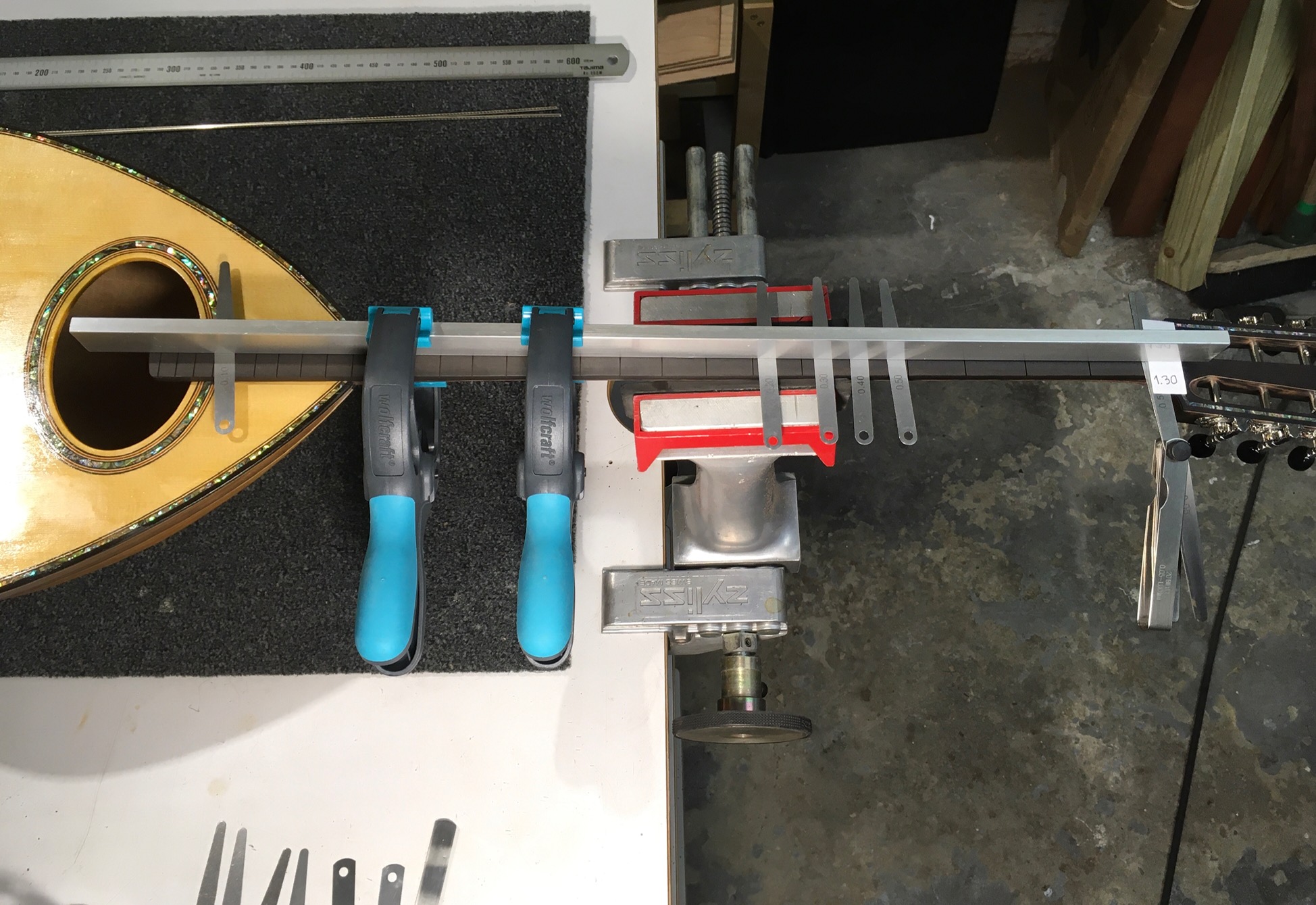

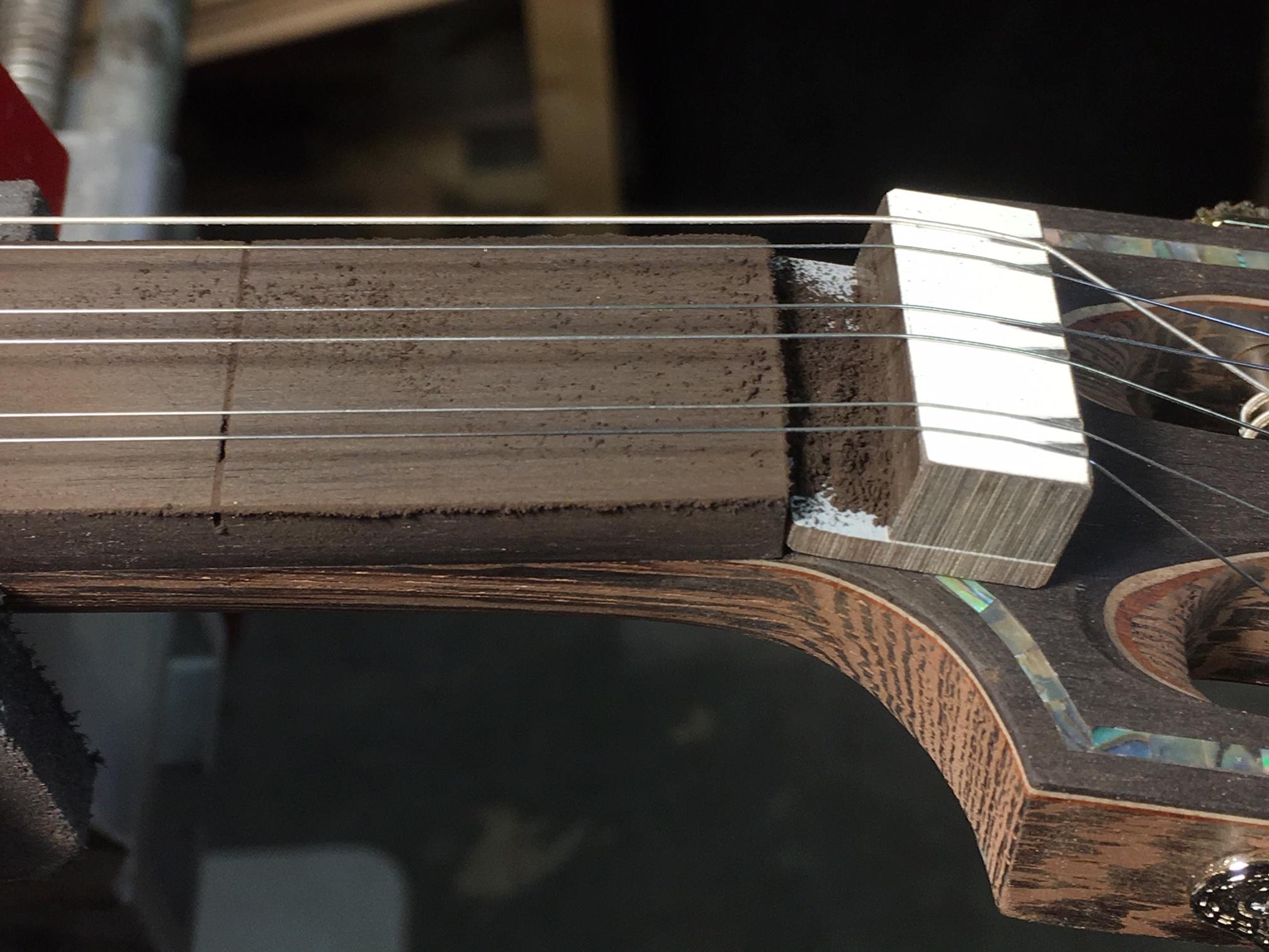

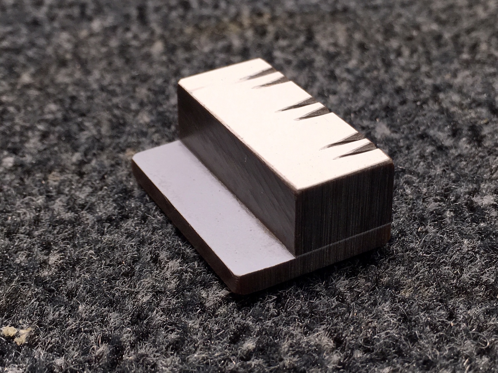

Με το μισό πρόβλημα λυμένο, συνειδητοποίησα πόσο πιο αποτελεσματική είναι η κατεργασία όταν γίνεται με το όργανο να βρίσκεται σε τάση!
Όταν η κατεργασία για τη δημιουργία αρνητικής κλίσης γίνεται χωρίς τις χορδές (με το όργανο χαλαρωμένο) τότε απαιτείται μια καλή δόση μαντεψιάς για το πόσο πρέπει να προχωρήσεις, και μετά πρέπει να ξαναβάλεις τις χορδές για να τεντωθεί πάλι το όργανο για να διαγνώσεις μήπως θέλει κι άλλο, και μετά από άλλο ένα κύκλο κατεργασίας (ξανα-μανα χορδές) με παρούσα την πιθανότητα να διαπιστώσεις ότι το παράκανες απομακρύνοντας υλικό από λάθος σημείο! Χαοτικό και στρεσσογόνο, δε είναι;
Έπρεπε λοιπόν να βρεθεί ένας τρόπος να γίνει η δουλειά με τις χορδές κουρδισμένες. Το μόνο εμπόδιο ήταν οι ίδιες οι χορδές που έπρεπε με κάποιο τρόπο να φύγουν απ’ τη μέση για ν’ αφήσουν την πλάκα με το γυαλόχαρτο να κάνει τη δουλειά της.
Και εγένετο φως (με το συμπάθειο για την ύβρι) και ξεπήδησε ένα καινούργιο μικρούλι ...jig! Ένα τζιγκουλάκι 😊!
Ένας αποστάτης χορδών. Δηλαδή ένα υπερτροφικό καθ’ ύψος «κοκκαλάκι» που έχει να κάνει δυο δουλειές: Να κρατάει τις χορδές σε απόσταση από την ταστιέρα ενώ είναι κουρδισμένες αλλά και να απελευθερώνει λίγη πρόσθετη διαδρομή στην πλάκα με το γυαλόχαρτο για να εκτελέσει σωστά το πήγαιν-έλα της.

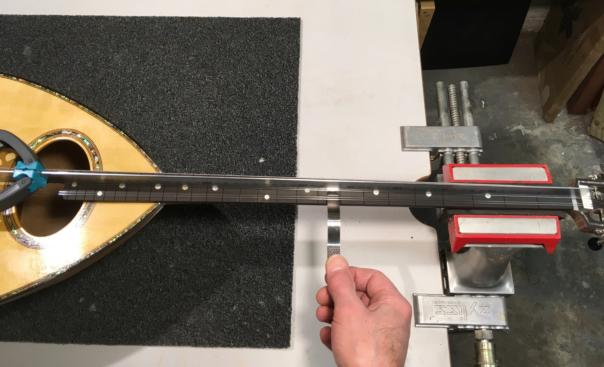

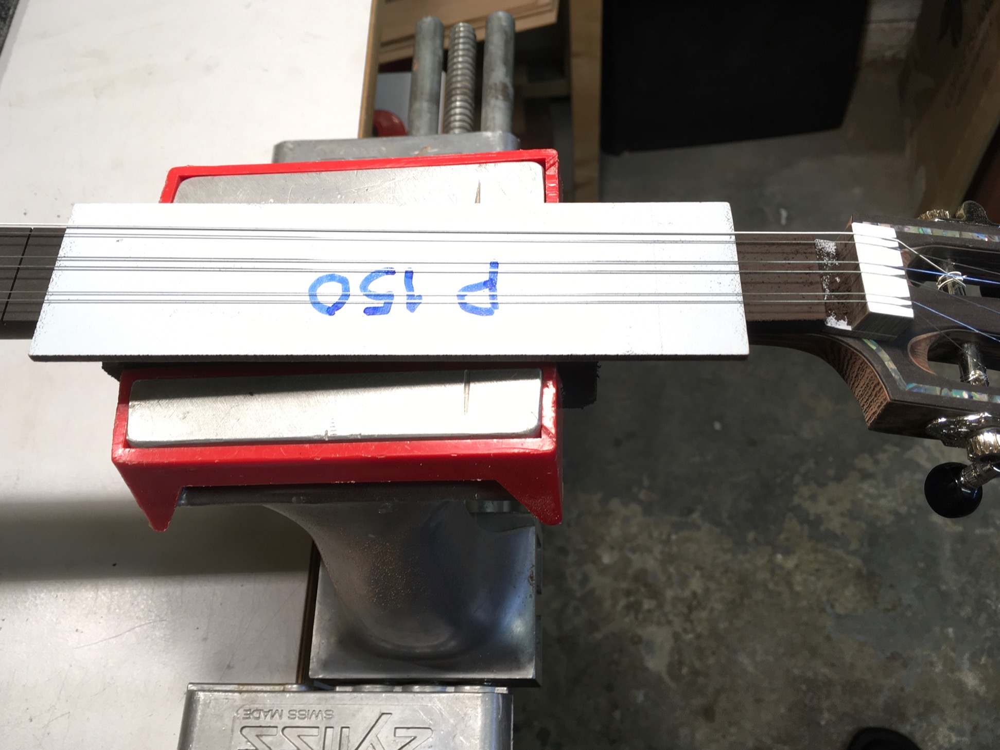

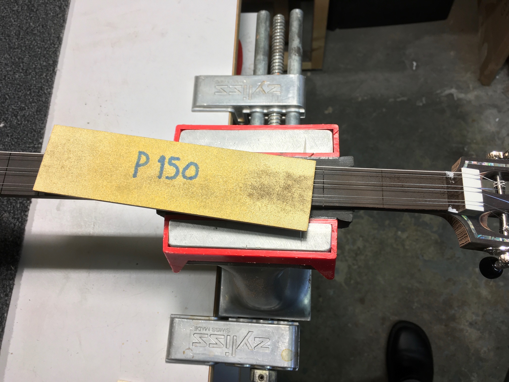

Η επιχείρηση “αρνητική κλίση” έγινε λοιπόν τρίβοντας την ταστιέρα. Με μικρά βήματα και ηθελημένη καθυστέρηση για να προλάβω τη μ@..κι@ που πάντα καραδοκεί.
Η αποστολή ήταν απλή: Να γίνει η ταστιέρα ευθεία σαν αεροδρόμιο ενώ οι χορδές ήταν σε τάση.
Και αυτό έγινε τελικά με το Ηράκλειο τζιγκάκι και τη βοήθεια της ρίγας και της πλάκας με το 150άρι γυαλόχαρτο.
Το τελικό αποτέλεσμα ελέγχθηκε με το πιο λεπτό λαμάκι που διαθέτω (0,04 χιλιοστά) το οποίο επιβεβαιώθηκε ότι δεν χωρούσε να περάσει ανάμεσα στη ρίγα και την ταστιέρα καθ’ όλο το μήκος της.

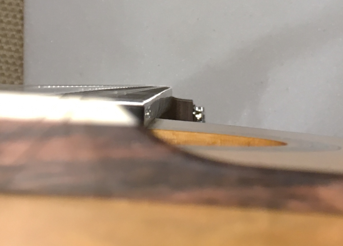

Αφού απομακρύνθηκαν οι χορδές και το όργανο χαλάρωσε και πάλι, διαπίστωσα ότι η ταστιέρα είχε μια ομαλή κύρτωση καθ’ όλο το μήκος της που η κρέμασή της έφτασε μέχρι 1,3 χιλιοστά παρακαλώ!
Αυτή η κύρτωση μάλιστα συνέχιζε (σε πολύ μικρότερο βαθμό) και στην διαδρομή της πάνω από τον τάκο.
