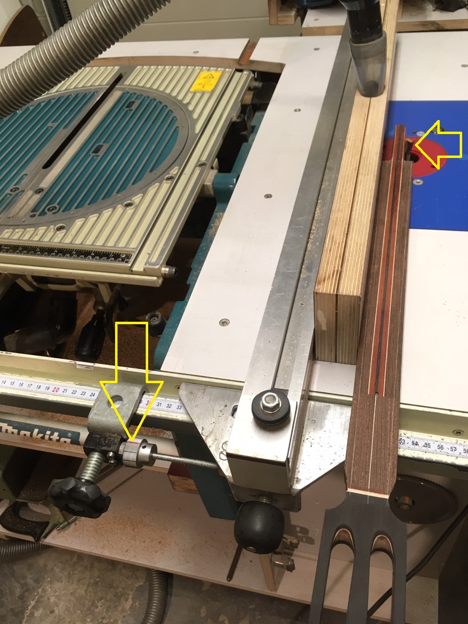

Το πέρασμα του αρσενικού μόρσου με το κοπίδι-χελιδονοουρά (κίτρινο βελάκι πάνω δεξιά) στον πάγκο του ρούτερ, απέκτησε ένα νεωτερισμό: Μικρομετρική ρύθμιση! (κίτρινο βελάκι κάτω αριστερά)
Ο βαρύς οδηγός του ρούτερ, που από την άλλη του μεριά χρησιμεύει και σαν οδηγός του δισκοπρίονου, απέκτησε ένα μηχανισμό μικρομετρικής ρύθμισης με καλή ακρίβεια όπως θα δούμε παρακάτω.

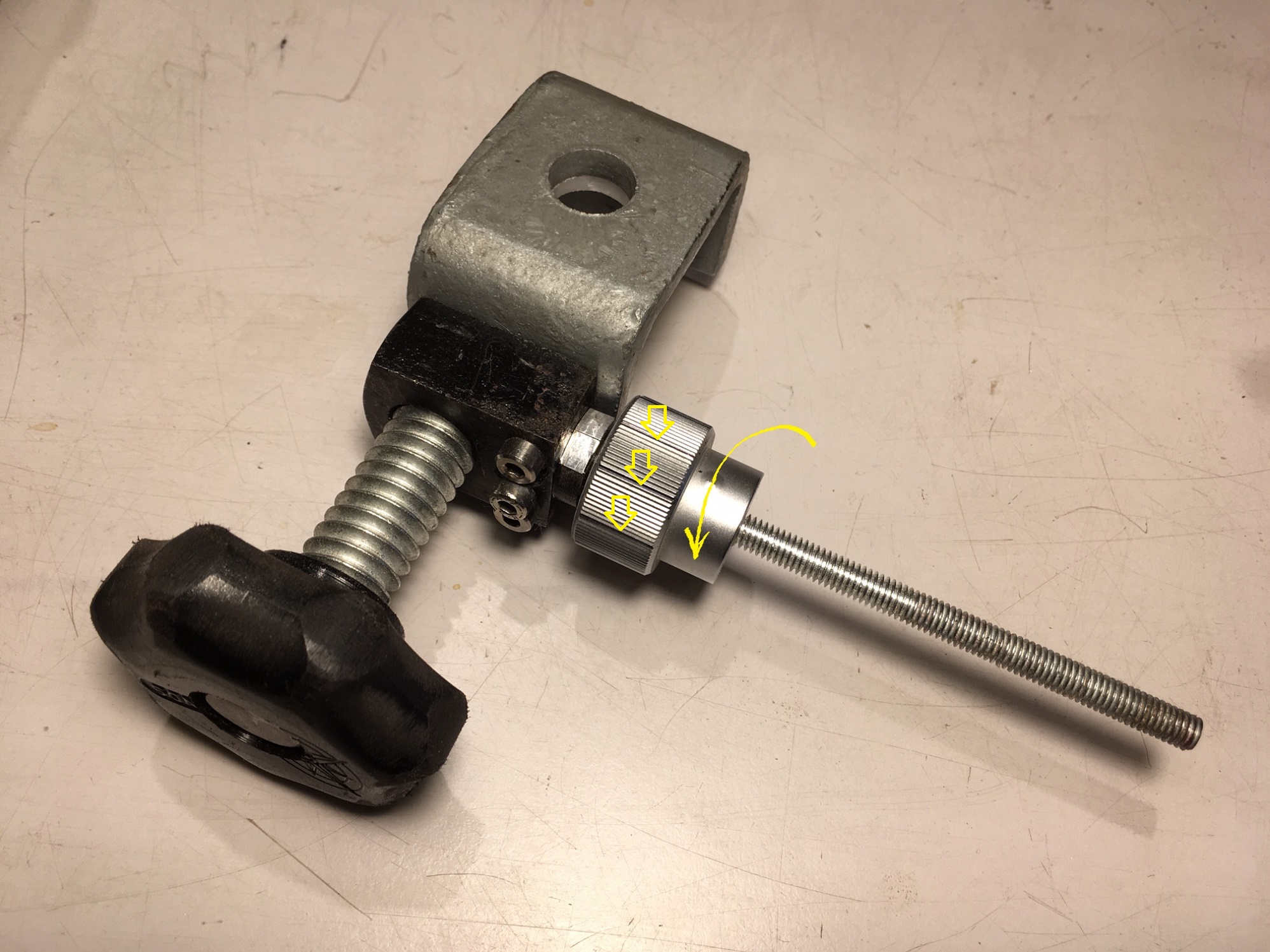

Ο μηχανισμός μικρομετρικής ρύθμισης
Μια πλήρης περιστροφή του κυλίνδρου αντιστοιχεί σε προώθηση όση και το βήμα της σπείρας του συγκεκριμένου ολόπασσου άξονα που είναι ένα χιλιοστό. Ο κύλινδρος, δηλαδή η περιφέρειά του, έχει χωριστεί στα δέκα με μαύρες γραμμές –αυτές που διακρίνονται με τα βελάκια.
Η μικρή περιστροφή κατά μια γραμμή λοιπόν αντιστοιχεί σε τόξο (360/10=) 36 μοιρών και μετακινεί τον οδηγό κατά 1/10 του χιλιοστού! Και η πλάκα είναι ότι λειτουργεί!
Παίζοντας και δοκιμάζοντας το καινούργιο παιχνίδι, πέρασα το αρσενικό μόρσο καμια δεκαπενταριά φορές στο ρούτερ, μετακινώντας κάθε φορά τον οδηγό ελάχιστα ή ελαχιστότερα και μετρώντας κάθε τόσο και επαληθεύοντας… "Τεχνική απόλαυση!" όπως θα 'λεγε κι ο Ιωσήφ.
Το αποτέλεσμα ξεπέρασε τις προσδοκίες κι έχω πλέον κάθε λόγο να πιστεύω ότι η αβεβαιότητα στη διαμόρφωση του αρσενικού μόρσου είναι πια παρελθόν.

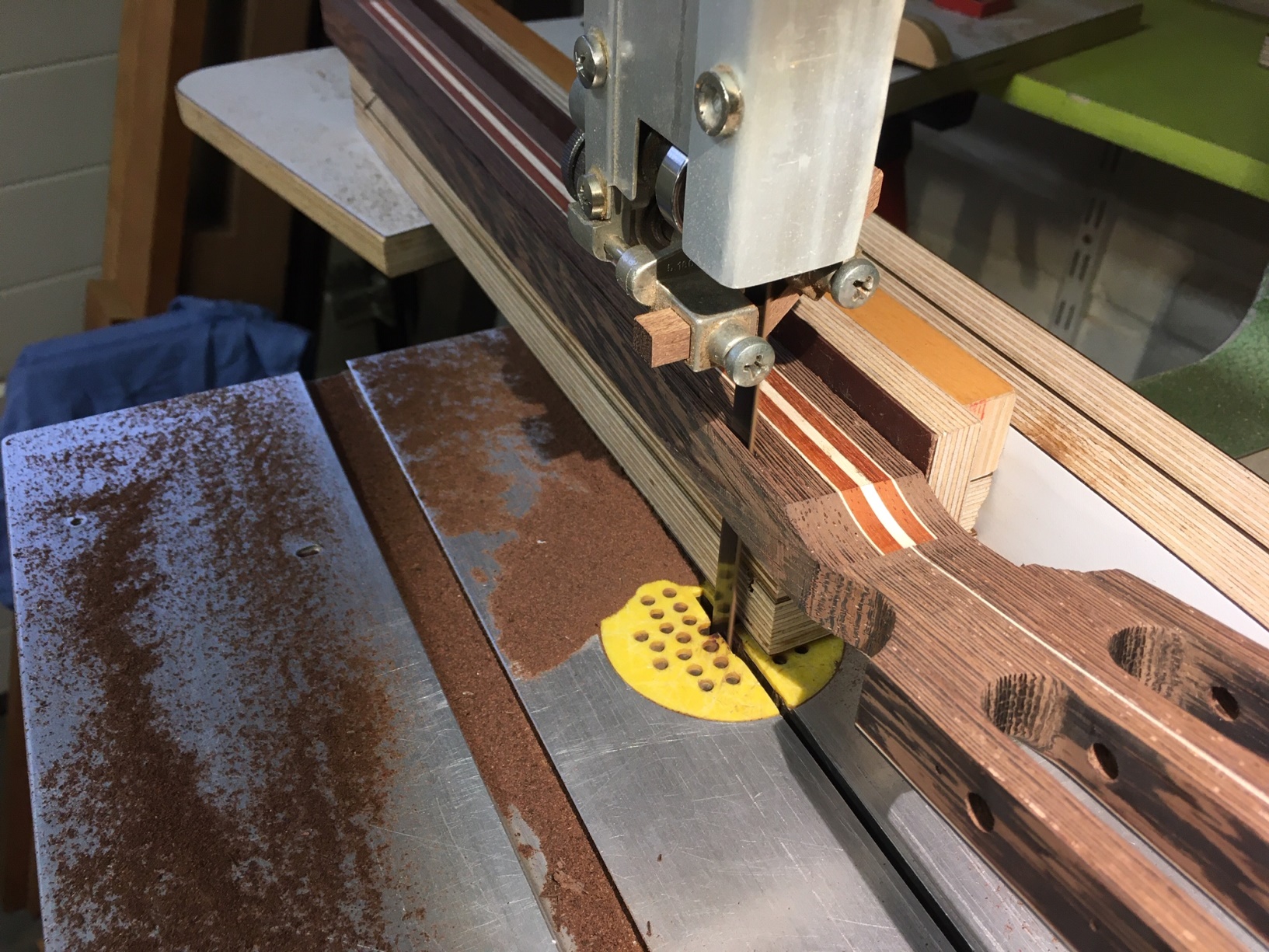

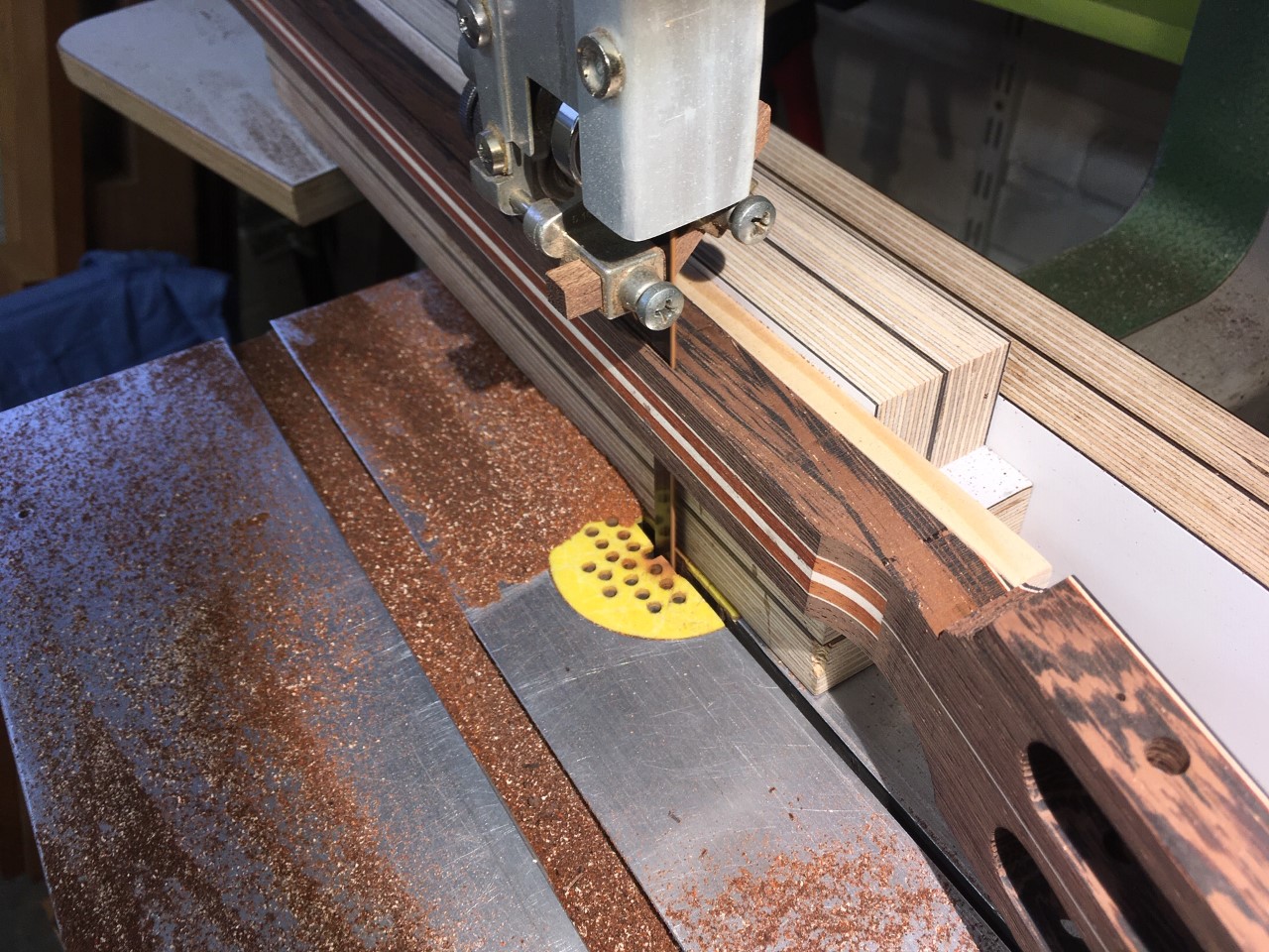

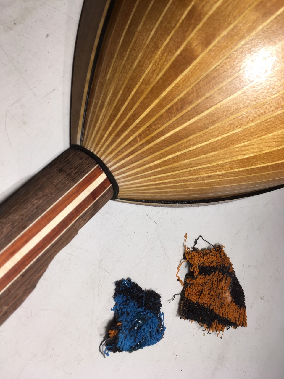

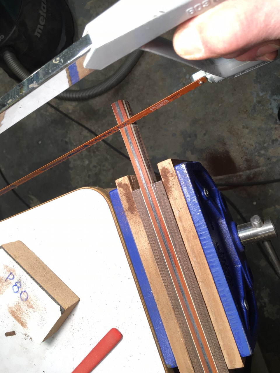

Πριν την κόλληση
•   Απομακρύνεται στην κορδέλα με τη βοήθεια σφηνοειδών βοηθημάτων το περίσσεμα από τα πλάγια και το κάτω μέρος του μάνικου
•   Γίνεται ένας τελευταίος έλεγχος ότι όλα ταιριάζουν όπως θα 'πρεπε.
•   Κόβεται το περίσσεμα του αρσενικού μόρσου με σιδηροπρίονο (γιατί όπως θυμόμαστε η ενσωματωμένη βέργα από ανθρακονήματα είναι βέβαιο ότι θα στομώσει το καλό μας το πριόνι)
Βάζουμε το μπρίκι στη φωτιά με φρέσκια κόλλα, πασαλείφουμε γρήγορα-γρήγορα όλες τις επιφάνειες με μπόλικη κόλλα, εφαρμόζουμε αποφασιστικά (ν' ακουστεί το τακ του τερματισμού), σκουπίζουμε με υγρό πανάκι και βουαλά:
(συνεχίζεται…)

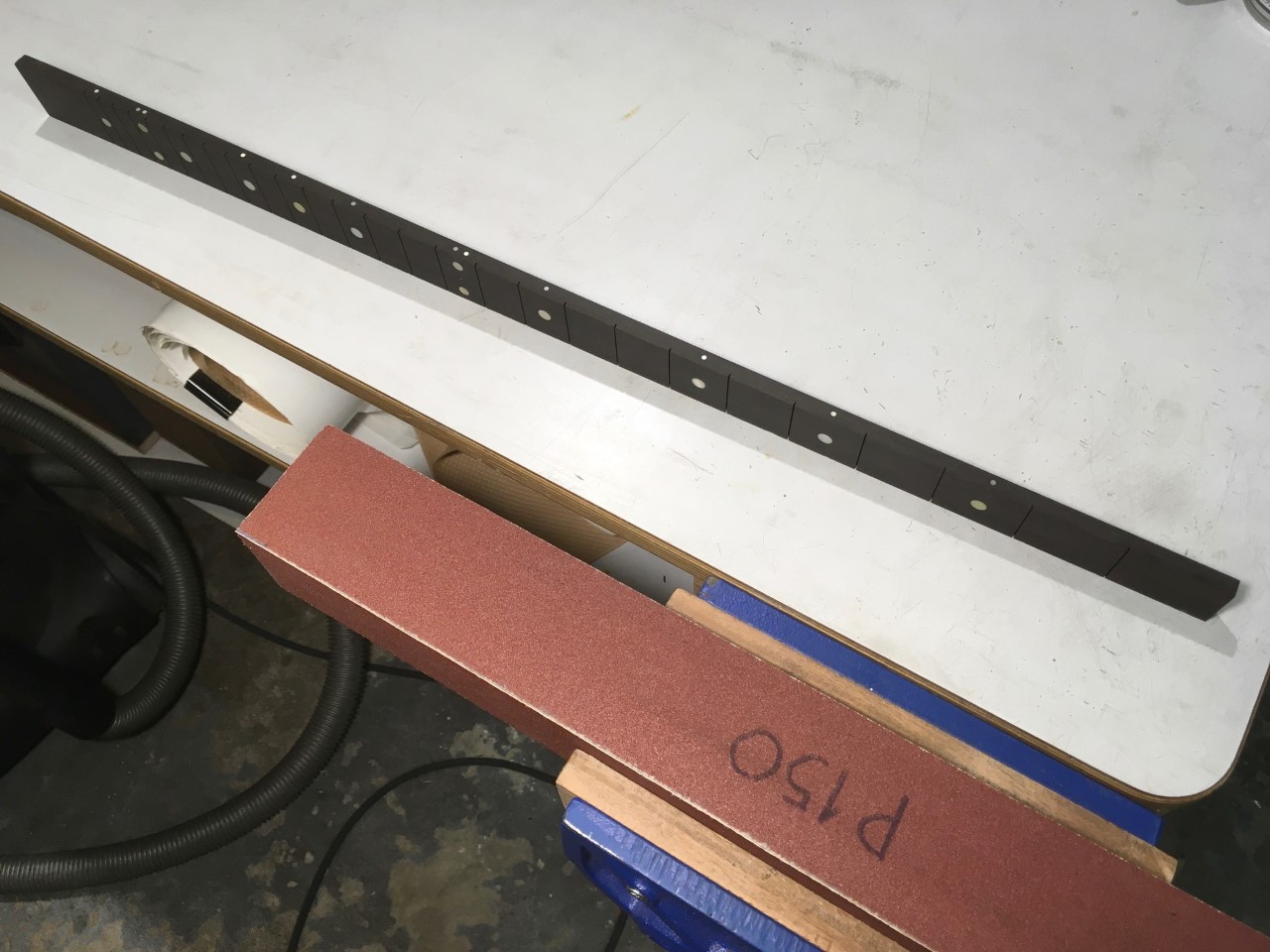

Η ταστιέρα λοιπόν έχει ετοιμαστεί ξεχωριστά και περιμένει.... Δηλαδή έχει γίνει το χάραγμα για τα τάστα, έχουνε μπει τα όστρακα (dots και side-dots) και έχει τριφτεί –εγώ την περνάω σ' αυτή τη φάση μέχρι Ρ150. Δηλαδή το σχήμα και οι διαστάσεις της έχουν οριστικοποιηθεί και απομένει πλέον μόνο το κόψιμο στην τρύπα και το λεπτό φινίρισμα που θα γίνει μετά την κόλλησή της στο όργανο (που γίνεται μετά και την κόλληση του καπακιού).
