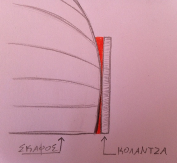

« Απάντηση #58 στις: Ιανουαρίου 14, 2014, 11:24:28 πμ »
Στο μέρος που θέλω να κολλήσω την κολάντζα προέκυψε το πρόβλημα που προσπάθω να παρουσιάσω και στο σκίτσο (υπερβάλοντας το λίγο).
Η επιφάνια από κάτω δεν είναι ακριβός ίσια, στο κάθετο της, με αποτέλεσμα να "τραμπαλίζει" η κολάντζα. Εχω ψιλοπελαγώσει και δεν ξέρω πως να συνεχίσω.  Νομίζω πως σηκώνει λίγο ακόμη ξύσιμο εκεί αλλά το φοβάμε. Μία σκέψη είναι να ξεκαλουπώσω το σκάφος και μετά να κολλήσω χρησιμοποιώντας σφικτήρες για πίεση και από τις 2 μεριές. (μέσα-έξω). ....Καμιά ιδέα κανείς;

« Απάντηση #59 στις: Ιανουαρίου 14, 2014, 03:11:03 μμ »
To να κολλησεις την κολλατζα εκτος καλουπιου είναι παρακινδυνευμένο πολύ. Μπορεί να εχεις δυσαρεστα αποτελεσματα. Να Αλλαξει σχημα το σκαφος και να βγεί ασύμμετρο ή να εχεις και κανα ξεκόλλημα, σπασιμο.  Βαλε καμια φωτογραφια απ την κατασκευη σου,προσαρμωζοντας δοκιμαστικα την κολαντζα και ισως σου πει καποιος καμια λυση.  Τωρα ειδα πιο πανω την κατασκευη σου. Είναι υπέροχη!
