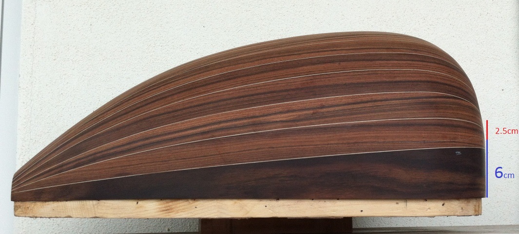

Δες το βιντεο που εχει ανεβασει ο Ανδρεου για κατασκευη σκαφους τζουρα. Στο τελος φαινονται σφηνες που μαλλον για αυτο το σκοπο τις βαζει. Στο youtube
Απ: Καλούπι σκάφους για Λαούτο
« Απάντηση #61 στις: Ιανουαρίου 14, 2014, 08:35:12 μμ »
Φίλε Γιώργο πιστεύω πως αν βάλεις σφιγκτήρες και πάνω από το πλαϊναρι βάλεις ένα τάκο και μεταξύ αυτού και του υλικού που θές να κολλήσεις βάλεις δυο με τρεις στρώσεις χαρτόνι ή μία λωρίδα καουτσούκ για να πάρουν την καμπυλότητα, και σφίξεις δυνατά, και πάντα επάνω στο καλούπι, τότε νομίζω πως το πρόβλημα σου θα λυθεί, κανε πρώτα μια δοκιμή, δεν έχεις νομίζω να χάσεις τίποτα. Πάντως η δουλεία σου είναι εξαίρετη σε ζηλεύω πάντα με την καλή έννοια, για στα χέρια σου!!!
« Απάντηση #62 στις: Ιανουαρίου 15, 2014, 08:19:57 πμ »
Είχα την εντύπωση πως η κολάντζα στο  κάθετο της  δεν θα έπρεπε να καμπυλώνει. Κι όμως στο βίντεο του κυρίου Ανδρέου φαίνετε καθαρά πως στην αρχή δεν εφάπτεται μέχρι που μπαίνουν οι σφήνες. Κάθετη καμπύλωση λοιπόν... Ευχαριστώ για τις απαντήσεις και τα καλά λόγια σας.

« Απάντηση #63 στις: Ιανουαρίου 15, 2014, 11:34:43 πμ »
γιωργο πιθανολογω οτι η κολατζα δεν ειναι ισια στο κατω μερος της αλλα ημικυκλικη

« Απάντηση #64 στις: Ιανουαρίου 15, 2014, 12:06:50 μμ »
στην φωτογραφια εδω του Γιωργου φαινεται οτι το πισω μερος του καλουπιου δεν ειναι ευθεια οπως το ηθελε. Οποτε δυσκολα θα ερθει. Φαε οσο μπορεις τριβοντας, αναλογα με το παχος που εχει το ξυλο σου εκει, και κλειστο κανονικα σαν ολα τα υπολοιπα μπουζουκοειδη (με καμπυλη). Το σφαλιαρομα στο πισω μερος του λαουτου νομιζω οτι δεν εχει να κανει με κατι λειτουργικο, μονο εμφανησιακο.

« Απάντηση #65 στις: Ιανουαρίου 15, 2014, 04:55:51 μμ »
Ξεγελάει το μάτι η θέση λήψης της παραπάνω φωτογραφίας γι'αυτό έβγαλα μια καινούργια προφίλ. Στα πρώτα 6εκ. έχω καλή επαφή (μπλέ γραμμή). Τα επάνω 2,5εκ. (κόκκινη γραμμή) είναι που δεν έχει καλή επαφή η κολάντζα.

« Απάντηση #66 στις: Ιανουαρίου 15, 2014, 05:26:54 μμ »
Γιώργο αυτό που κάνει ο Ανδρέου με της σφήνες ειναι η καλύτερη λύση νομίζω

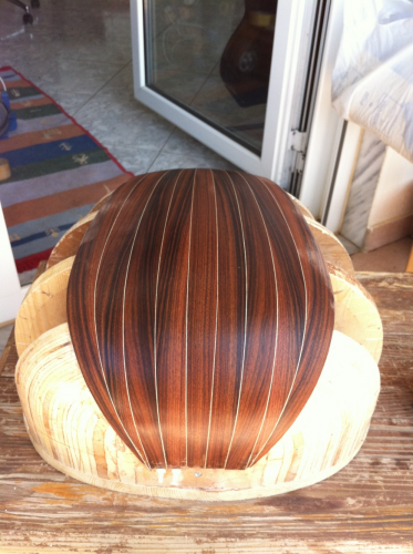

« Απάντηση #67 στις: Ιανουαρίου 30, 2014, 11:26:31 πμ »
Τελείωσε και η φιγουρίτσα...   κόψιμο κόλλημα τώρα, και ο Θεός βοηθός!
« Απάντηση #68 στις: Ιανουαρίου 30, 2014, 12:25:15 μμ »
Γιωργο συγχαριτιρια για την πολυ ομορφη και πεντακαθαρη δουλεια που εχεις κανει!
πολυ ομορφο το σκαφος και απο σχημα αλλα και απο χρωμα!
καλη συνεχεια!
« Απάντηση #69 στις: Ιανουαρίου 30, 2014, 12:51:34 μμ »
Mπαβο και απο εμενα Γιωργο.
πολυ καλο
« Απάντηση #71 στις: Ιανουαρίου 30, 2014, 09:04:04 μμ »
Μπράβο, μπράβο !!!!!!!!!!!!!!!!! Άψογα

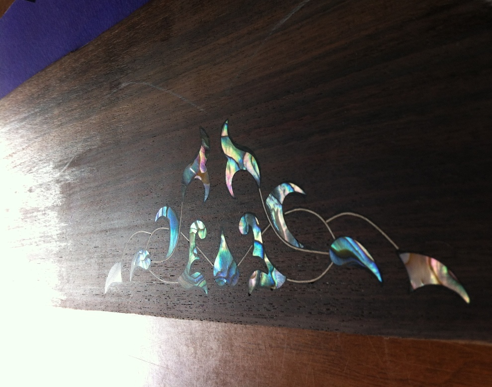

Όστρακο είναι ?
Βουλγαρίδης Γιώργος (Giovou)
  • Μηνύματα: 191
« Απάντηση #72 στις: Ιανουαρίου 30, 2014, 09:15:30 μμ »
Ευχαριστώ για τα ενθαρυντικά σας λογια.  :)
Ναι , είναι όστρακα κομμένα με σέγα χειρός και λιμαρισμένα για τις ατέλειες. Πρέπει να πώ πως για το σχέδιο εμπνεύστηκα από το blogspot και τα βιντάκια στο YouTube του κυρίου Vagges2010.
