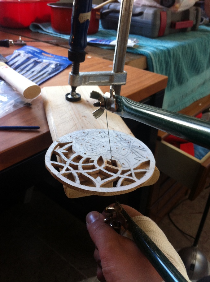

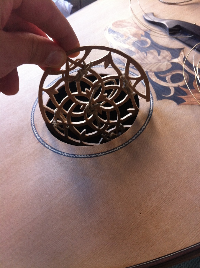

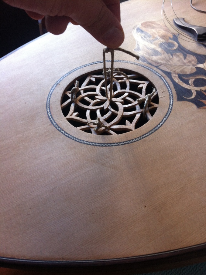

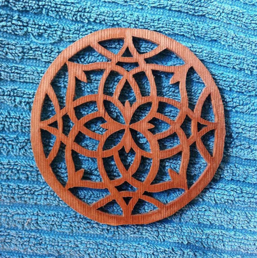

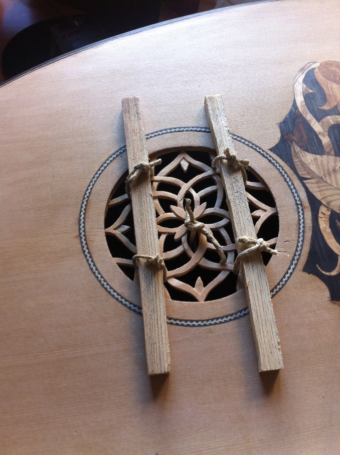

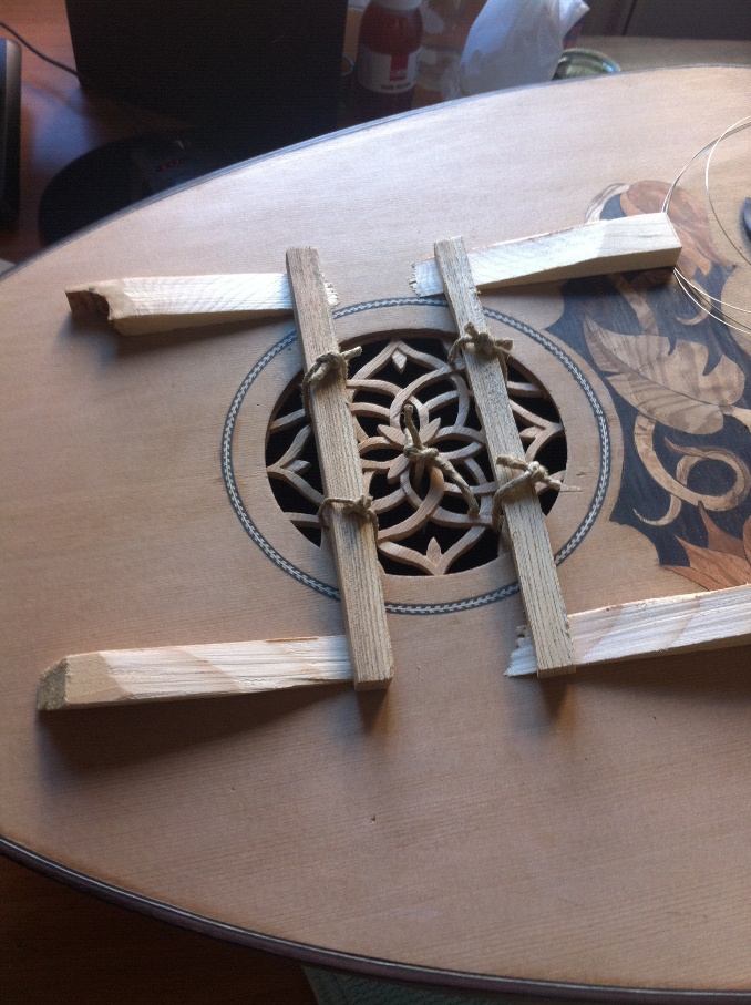

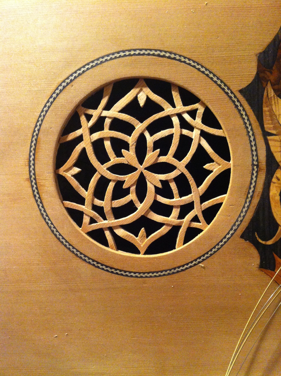

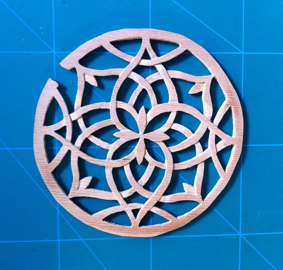

« Απάντηση #184 στις: Νοεμβρίου 03, 2015, 10:10:00 πμ »
Κατασκευή και πέρασμα ροζέτας...

« Απάντηση #185 στις: Νοεμβρίου 03, 2015, 02:40:07 μμ »
γιωργο παρακολουθω απο την αρχη την κατασκευη σου και μου αραισει παρα πολυ ο τροπος σου. σιγα σιγα και μελετημενα.
γιαυτο και το αποτελεσμα ειναι αψογο.
ΜΠΡΑΒΟ
η ροζετα ειναι ιδιο ξυλο με το καπακι;ελατο;

« Απάντηση #186 στις: Νοεμβρίου 03, 2015, 04:57:31 μμ »
Πολύ όμορφη η κατασκευή και η ροζέτα σκίζει.

« Απάντηση #187 στις: Νοεμβρίου 03, 2015, 06:29:26 μμ »
Η ροζέτα είναι φτιαγμένη από τα υπολείμματα του καπακιού το οποίο είναι από κέδρο σε καμάρια από έλατο κατόπιν παρότρυνσης του κυρίου Σπουρδαλάκη.   :)

« Απάντηση #188 στις: Νοεμβρίου 04, 2015, 07:38:55 πμ »
ακομα θα παλευα να την βαλω μεσα, αν δεν εβλεπα το κολπο....
Μαλλον θα είχα ξυλωσει καπακι....  :-[
πολυ ωραία πραγματι !!!

« Απάντηση #189 στις: Νοεμβρίου 04, 2015, 05:30:50 μμ »
Μπράβο Γιώργο,πολύ ωραία η ροζέτα όπως και τα προηγούμενα που έκανες πάνω στο λαούτο. {celebrate013}
