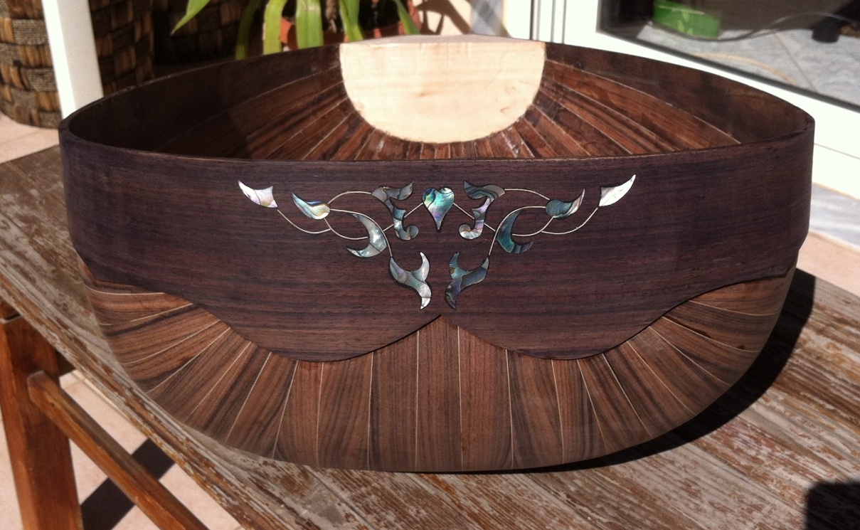

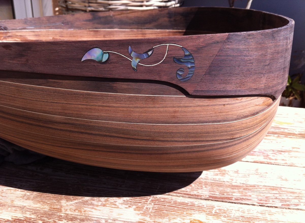

« Απάντηση #75 στις: Ιανουαρίου 31, 2014, 11:51:26 μμ »
Πολυ ομορφο και το σκαφος και η φιγουρα!!
Το οστρακο σε φυλλο το εχεις παρει;;
Μου κανει εντυπωση που ειναι εντονο μπλε!!!

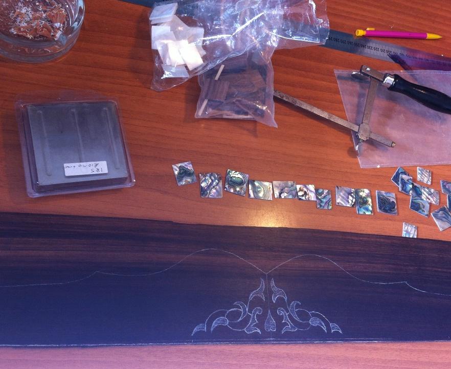

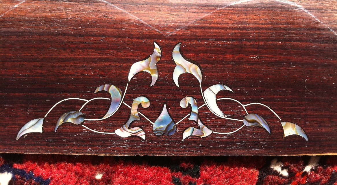

« Απάντηση #76 στις: Φεβρουαρίου 02, 2014, 07:37:44 μμ »
Τα όστρακα τα πήρα από τον Σοφιανό  σε μικρά πλακίδια όπως φαίνεται στη φωτογραφία. Το έντονο μπλέ πρέπει να είναι το ιρίδισμα που κάνει από αυτή τη γωνία λήψης.

Απ: Καλούπι σκάφους για Λαούτο

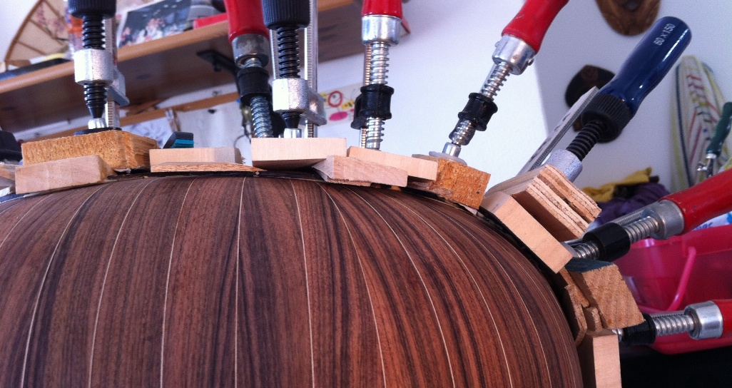

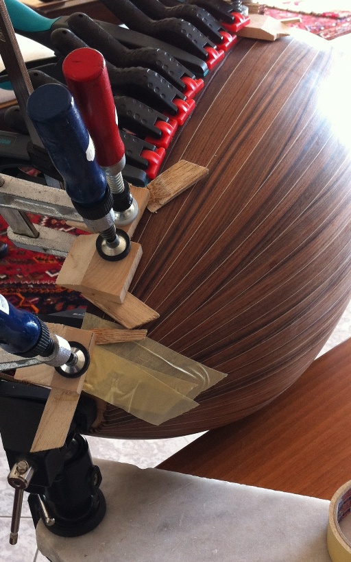

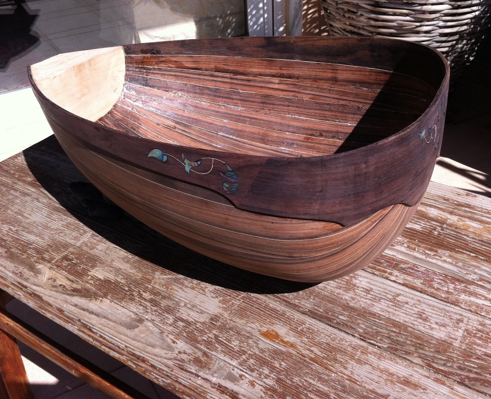

« Απάντηση #80 στις: Μαρτίου 22, 2014, 12:12:49 μμ »
Μετά από διάφορες περιπέτειες ,ένα κάρο σφήνες, σφηνάκια και σφικτηράκια, κατάφερα επιτέλους και κόλλησα  την κολλάντζα και τα πλαινάρια. Ελπίζω όλα να πήγαν καλά και να μην  έμειναν μεγάλα κενά κάτω από την κολλάντζα  . Άν υπάρχουν κάποια, θα μου βγάλει κάνα κουσούρι το όργανο? Τα ξύλα είναι όλα παλίσανδρος και, ενώ στην αρχή είχαν περίπου το ίδιο χρώμα, στην πορεία αλλάξανε τονικότητες. Άλλα ανοίξανε κι άλλα μείναν όπως ήταν... Υπάρχει περίπτωση με τον καιρό να 'ρθούν ξανά στα ίδια?
« Απάντηση #81 στις: Μαρτίου 22, 2014, 01:40:32 μμ »
Πανεμορφο...
τι εννοεις αλλαξε τονικοτητα; αυτο που ξερω ειναι ο ινδικος οταν τριφτει ανοιγει το χρωμα, αλλα μετα "επανερχεται" στο λουστρο, κανε ενα περασμα-πειραμα με λιγο οινοπνευμα... θα ξαναγινουν ολα στην ιδια τονικοτητα, αν βεβαια εχω καταλαβει αυτο που εννοεις!
Καλη συνεχεια...
« Απάντηση #82 στις: Μαρτίου 22, 2014, 03:57:07 μμ »
Υπέροχο σκάφος!!!
Η κολάντζα ειναι πολύ καλά ''στημένη'' πάνω στο σκάφος απ όσο μπορώ να διακρίνω στις φωτογραφίες και δεν υπάρχει περίπτωση να έχεις ιστορίες αργότερα απο αυτό, ακομα κι άν οπως λες μπορεί να υπάρχουν κενά. Μη το φοβάσαι, άλλωστε έχεις αρκετά χοντρή την κολάντζα .
Άψογος μεχρι εδώ , συγχαρητήρια και καλή συνέχεια

Απ: Κατασκευή Λαούτου
« Απάντηση #87 στις: Μαρτίου 23, 2014, 01:38:48 πμ »
Σκαφαρα!!!!!!!!!!!
  • Μηνύματα: 6.139
« Απάντηση #88 στις: Μαρτίου 23, 2014, 08:38:11 πμ »
ΝΑΙ ΡΕ ΣΥ ΓΙΩΡΓΟ .......ΕΙΝΑΙ ΥΠΕΡΟΧΟ ΣΚΑΦΟΣ. ΠΕΡΠΑΤΑ ΤΟ ΚΑΙ ΜΗΝ ΨΕΙΡΙΖΕΙΣ ΤΗ ΜΑΙΜΟΥ.
« Απάντηση #89 στις: Μαρτίου 24, 2014, 08:11:21 πμ »
πραγματικά υπέροχη δουλειά.
και μια ερώτηση πρωτάρη.... η κολλάντζα και τα πλαϊνά γυρίζουν με τα όστρακα κολλημένα ? δεν πετάγονται ?
