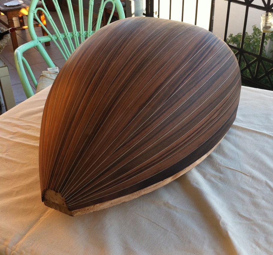

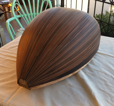

Απ: Καλούπι σκάφους για Λαούτο
« Απάντηση #33 στις: Σεπτεμβρίου 06, 2013, 11:38:17 μμ »
 Ευχαριστώ για τα ενθαρυντικά σας λόγια. Είναι η πρώτη μου απόπειρα κατασκεύης οργάνου και χωρίς να γνωρίζω τι προβλήματα μπορεί να συναντήσω στη πορεία ....ελπίζω και εγώ να το δώ και να τ' ακούσω κάποτε (σύντομα) ολοκληρωμένο.  :)
« Απάντηση #36 στις: Σεπτεμβρίου 07, 2013, 05:14:21 μμ »
'Οντος μεχρι εδώ καθάριζα κάθε κόληση αφότου είχε στέγνώσει για να ελέγξω άν η ψαρόκολλα είχε πιάσει καλά παντού αλλα και για να χαρώ την κόληση.  ;)  Συνειδητοποίησα όμως πως έτσι "έτρωγα" το σκάφος πολλές φορές στα ίδια σημεία με κίνδυνο ίσως να έχω πολύ λιγο πάχος σε αυτά τα σημεία. Απο εδώ και μετά θα αφήσω το όλο τρίψιμο για το τέλος, όταν όλες οι ντούγες θα έχουν κοληθεί.

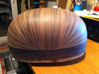

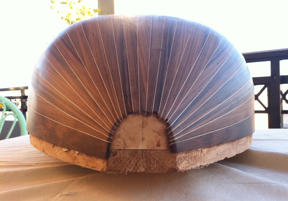

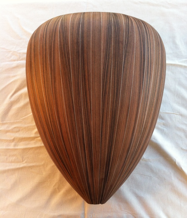

« Απάντηση #38 στις: Οκτωβρίου 23, 2013, 06:28:26 μμ »
Και επιτέλους μετά απο διάφορες αντιξοότητες κατάφερα και έκλεισα το σκάφος. Επόμενο κεφάλαιο η κολάντζα και τα πλαϊνάρια....άντε να δούμε.
Βουλγαρίδης Γιώργος (Giovou)
  • Μηνύματα: 191

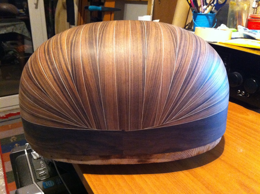

« Απάντηση #39 στις: Οκτωβρίου 23, 2013, 06:35:52 μμ »
Στην πορεία κατάλαβα πως έχασα τα κέντρα σύγκλισης πίσω και όπως φαίνεται στην φωτογραφία παρακάτω , αναγκάστηκα να τα μετατοπίσω με κάπως ανορθόδοξο τρόπο...ελπίζω να μήν μου βγεί κάνα θέμα με τις τάσεις αργότερα.

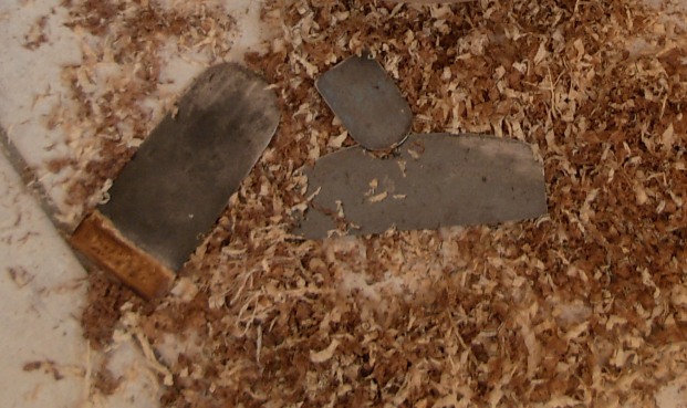

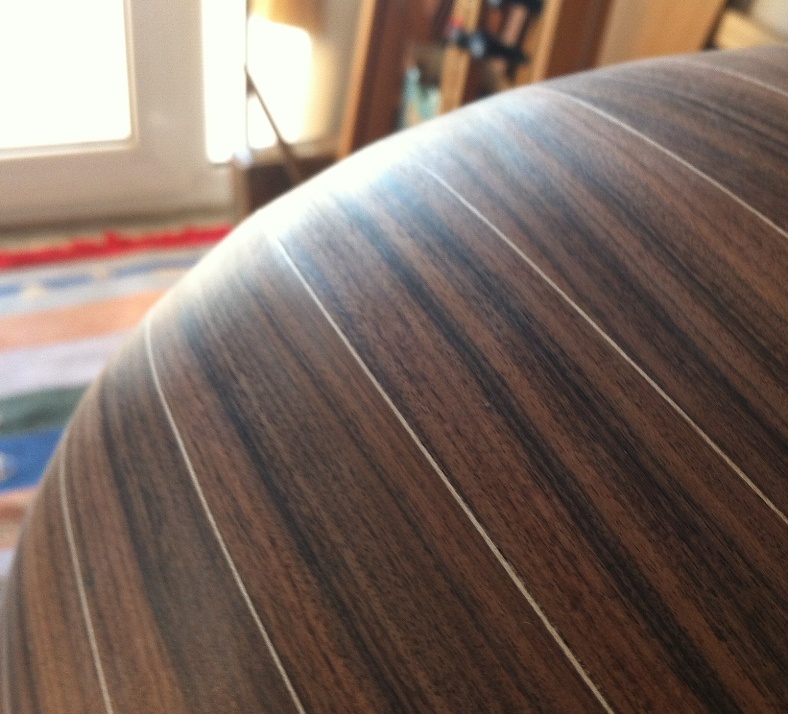

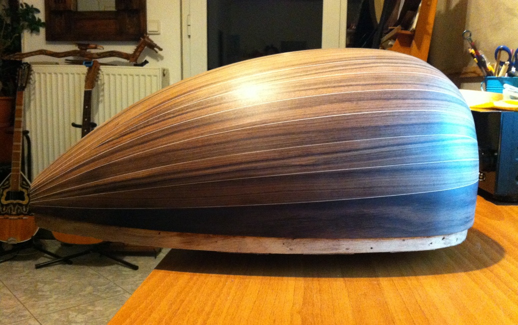

« Απάντηση #40 στις: Οκτωβρίου 23, 2013, 06:52:39 μμ »
Στις δύο τελευταίες φωτογραφίες ήθελα να εκφράσω μιά ανησυχία μου σε σχέση με τα καρούμπαλα που φαίνονται στο περίγραμμα. Φοβάμαι να τα φάω παραπάνω μηπως και μικρύνω πολύ την επιφάνεια κόλλησης. Δεν είμαι σίγουρος για το άν υπάρχει αυτο και σε άλλα όργανα...   μήπως πάρχει κάπου στο φορουμ κανένας οδηγός τριψίματος του σκάφους? Μέχρι τώρα έξυσα με λάμες απο σέγα ( κάνουν πολυ καλή δουλειά για αυτούς που δέν έχουν ξύστρες) και με γυαλόχαρτα.
« Απάντηση #41 στις: Οκτωβρίου 23, 2013, 08:58:13 μμ »
ΕΞΕΡΕΤΙΚΗ ΔΟΥΛΕΙΑ..............
ΑΥΤΟ ΜΕ ΤΙΣ ΛΑΜΕΣ ΑΠΟ ΣΕΓΑ, ΓΙΑ ΚΑΝΤΟ ΜΑΣ ΠΟΙΟ ΛΙΑΝΑ

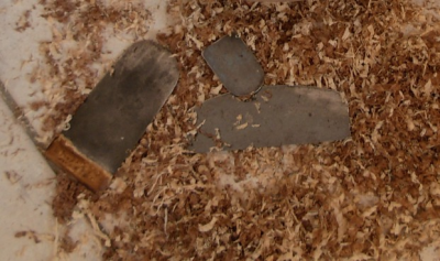

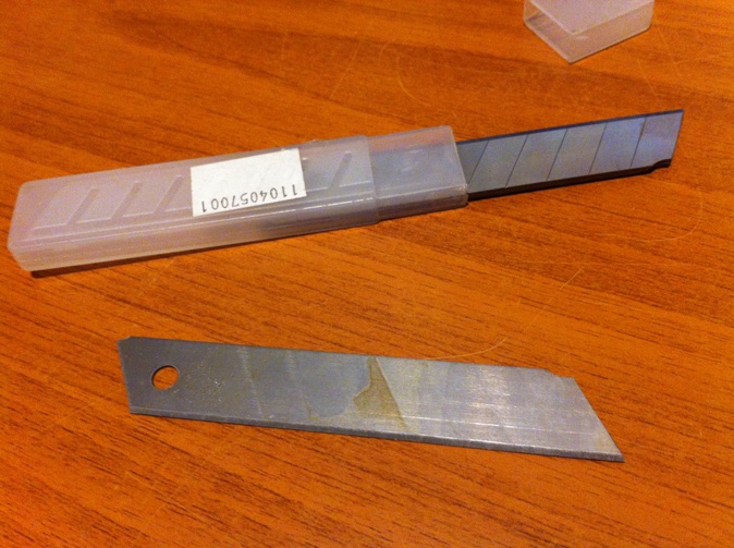

« Απάντηση #42 στις: Οκτωβρίου 23, 2013, 10:03:04 μμ »
Αντι για ξύστρες όπως στην 1η Φωτό χρησιμοποίησα λάμες απο κοπίδι-σέγα όπως στην 2η φωτογραφία για να καθαρίσω εξωτερικά το σκάφος απο ψαρόκολες κτλ. Κάνουν φανταστική δουλειά και είναι ήδη ακονισμένες "σαν" ξυράφι. Επίσης καμπυλώνοντας τες ενώ ξύνεις μπορούν να πάρουν την καμπύλη του σκάφους.

« Απάντηση #43 στις: Οκτωβρίου 23, 2013, 10:07:37 μμ »
Η ΠΡΩΤΗ ΦΩΤΟ ΕΙΝΑΙ ΤΟΥ ΔΑΣΚΑΛΟΥ ΦΡΟΝΙΚ...............
ΣΤΗΝ ΔΕΥΤΕΡΗ ΒΛΕΠΩ ΛΑΜΕΣ ΓΙΑ ΦΑΛΤΣΕΤΑ Η ΚΟΠΙΔΙ  ΠΟΥΘΕΝΑ ΛΑΜΕΣ ΓΙΑ ΣΕΓΑ. ΑΡΑ ΣΕΓΑ ΛΕΣ ΤΗ ΦΑΛΤΣΕΤΑ.
Μ ΑΡΕΣΕΙΣ.........ΘΑΥΜΑΖΩ ΑΝΘΡΩΠΟΥΣ ΠΟΥ ΛΕΝΕ ΛΑΘΟΣ ΤΑ ΕΡΓΑΛΕΙΑ ΣΕ ΣΧΕΣΗ ΜΕ ΜΑΣ ΤΟΥΣ ΜΑΣΤΟΡΟΥΣ, ΚΙ ΟΜΩΣ Η ΔΟΥΛΕΙΑ ΣΟΥ ΕΙΝΑΙ ΕΠΑΓΓΕΛΜΑΤΙΚΗ. ΚΑΙ ΠΑΛΙ ΜΠΡΑΒΟ.....
