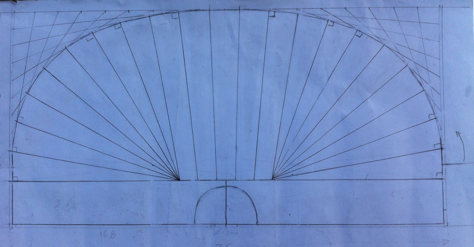

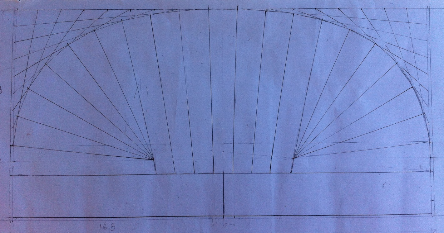

Προχωρόντας την διαδικασία κατασκευής του σκάφους προέκυψε το εξής δίλημα. Στο πίσω μέρος που δένουν οι ντούγιες κάτω απο την κολάντζα ποιός τρόπος δεσίματος είναι ο ποιό σωστός.Ο τρόπος της 1ης φωτογραφίας ή της 2ης; Έσπασα το κεφάλι μου εδώ και ώρες.Παρακαλώ για βοήθεια όποιου γνωρίζει κάτι επι του θέματος.

« Απάντηση #18 στις: Ιουνίου 25, 2013, 10:40:04 μμ »
και μόνο από την εικόνα, θα έλεγα αμέσως ο 2ος
καλύπτει όλες τις ντόγες, κλανοντας το σκάφος συμπαγές και σταθερό

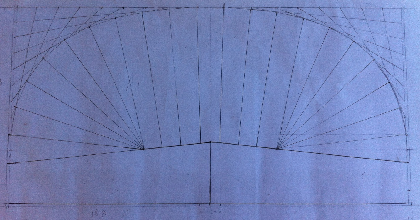

Επηδή το σκάφος των λαούτων, έχει δύο σημεία που συγκλείνουν οι ντούγιες στο πίσω μέρος, παρατήρησα πώς προκύπτει στρέβλωση των ντούγων ώστε να καταλήξουν σε ένα κέντρο μπροστά στο σημείο του μπράτσου.Για την επίτευξη όσο λιγότερο δυνατής στρέβλωσης έπρεπε τα δύο κέντρα πίσω να ρθούν όσο πιο κοντά γίνεται στο κέντρο.Ολα αυτά χωρίς να υπάρξει αμβλεία γωνία στις ντουγιες περιμετρικά με μέγιστη γωνία την ορθή(...έτσι θα θέλει πλανιάρισμα απο την μία της μόνο μεριά ;) ). Έπητα απο πολλές ώρες δοκιμών και σπαζοκεφαλιάζματος κατέληξα στον παρακάτω τρόπο. Λύγισα 2 ντούγιες έτσι και πατήσαν καλά.Ελπίζω να βγεί σωστός...

« Απάντηση #20 στις: Ιουνίου 29, 2013, 12:41:09 πμ »
Μπράβο Γιώργο ωραία μελέτη. Πρακτικα κάθε ντουγα τοποθετείται εστω και λιγο στρεβλωμενη στο τέλος όταν δεν έχουμε απόλυτο ημικυκλιο του σκάφους όπως στο ουτι και αναγκαζόμαστε να χρησιμοποιήσουμε 2 σημεία σύγκλεισης πίσω. Παρομοιο συμβαινει και σε σκαφη μπουζουκιων(κυρίως μαντολινων) με τετραγωνισμενη διατομη και μεγαλο βαθος ηχειου.Ακόμη  και στρεβλωμενες ,το βασικό ειναι το σωστό πλανισμα για να έρθουν όλες σε καλή επαφή για συγκολληση. Πολυ σημαντικό και το θέμα με τις ορθές γωνίες που αναφέρεις. Δεν πρέπει να ξεφεύγει απο την ορθή γωνία. Αν κάποιες γωνίες πρέπει να γίνουν αμβλιες λόγω λάθος σχεδιασμού ή αν θες για να  εχουμε ενα κεντρο χωρις στρεβλωση,τα πράγματα μπλέκονται ,δεν ειναι ακατόρθωτο ,απλά αυξάνεται ο δείκτης δυσκολίας της κατασκευής. Ποτε θα τα πούμε απο κοντά?

« Απάντηση #23 στις: Ιουλίου 01, 2013, 11:04:56 πμ »
Οι ορθές γωνίες στο σχέδιο σημειώνονται σαν μικρά "κουτάκια" περιμετρικά. Σε εκείνη την πλευρά η ντούγια δεν έχει πλανιαριστεί καθόλου (είναι δηλαδή ευθεία). Μιά τέτοια ντούγια λυγισμένη επάνω σε σκάφος , άν κοιτάξουμε απο πίσω όπως στο σχέδιο, κάνει η πλευρά της, ορθή γωνία με το πλατύ της ντούγιας που "πατάει" επάνω στο καλούπι. Στην συγκεκριμένη περίπτωση έτσι μπόρεσα να κάνω τα δύο κέντρα (σημεία σύγκλεισης), κοντά μεταξύ τους. Σαν αποτέλεσμα θα έχουμε μικρότερη στρέβλωση της ντούγιας κατα την κατασκευή. (.....η οποία ξεκίνησε!  :-*)

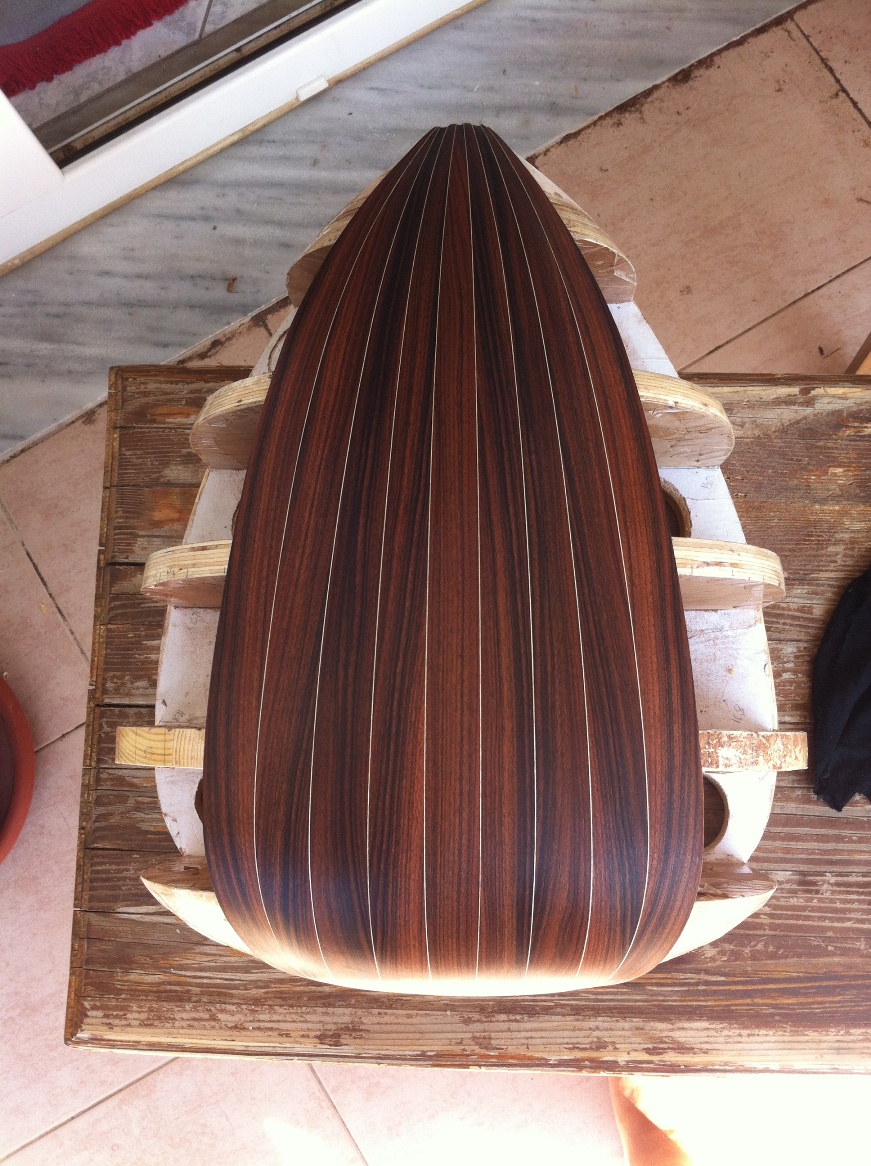

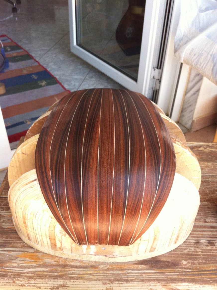

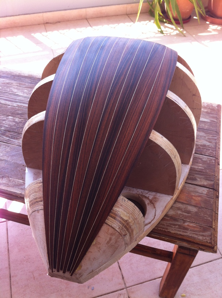

Συγνώμη για την αργοπορία της απάντησης αλλα έλειπα διακοπές. Μέχρι τώρα έφτασα στις 9 ντούγες και δέ βλέπω την ώρα να συνεχίσω... Στίς φωτογραφίες έχω βρέξει με πάνάκι το ξύλο για να πάρω μια ιδέα το πώς θα φανει με το λούστρο.

Πανεμορφο!!! Τι ξυλο ειναι;;

« Απάντηση #29 στις: Σεπτεμβρίου 01, 2013, 11:25:41 πμ »
Ευχαριστώ!  ...Παλίσανδρος είναι.
