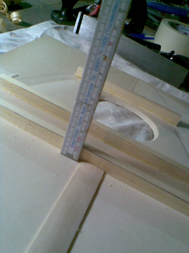

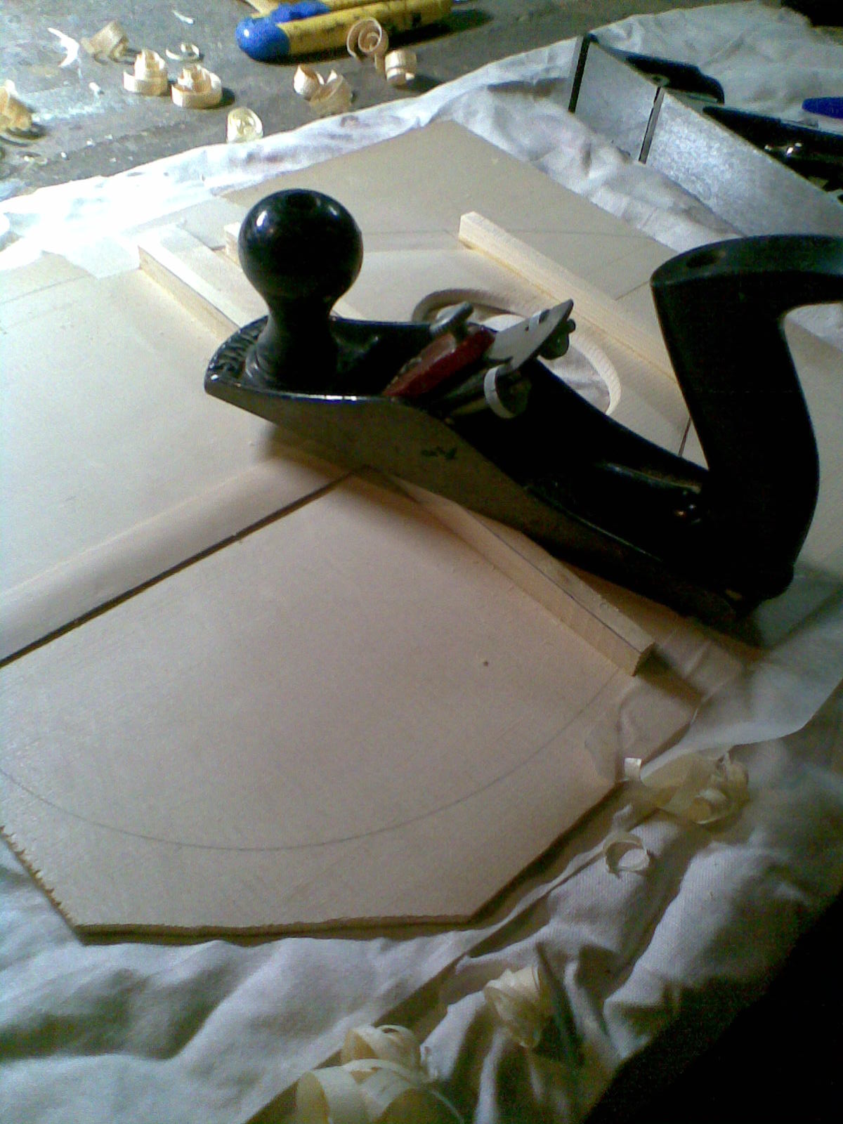

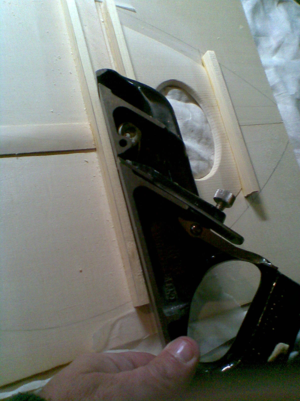

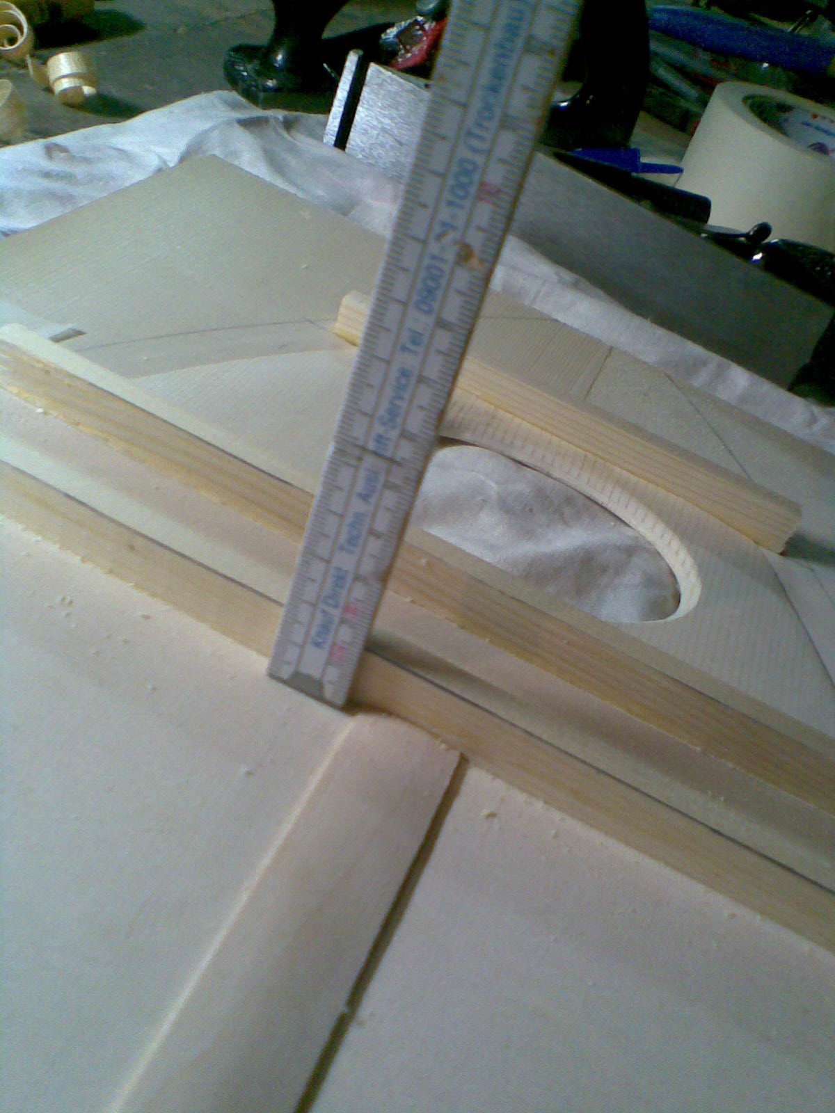

Αφου κολησαν ολα ,ακομη και το μικρο μπροστα στην τρυπα( το οποιο δεν εχει καμπυλη) με το ροκανι τα ...κατεβαζουμε οσο πρεπει.Εγω τα κατεβασα στα 13,5 χιλιοστα οπως μου ειπε ο Δημητρης.Μετραμε στο κεντρο το υψος τους κι οχι στην ακρη

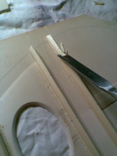

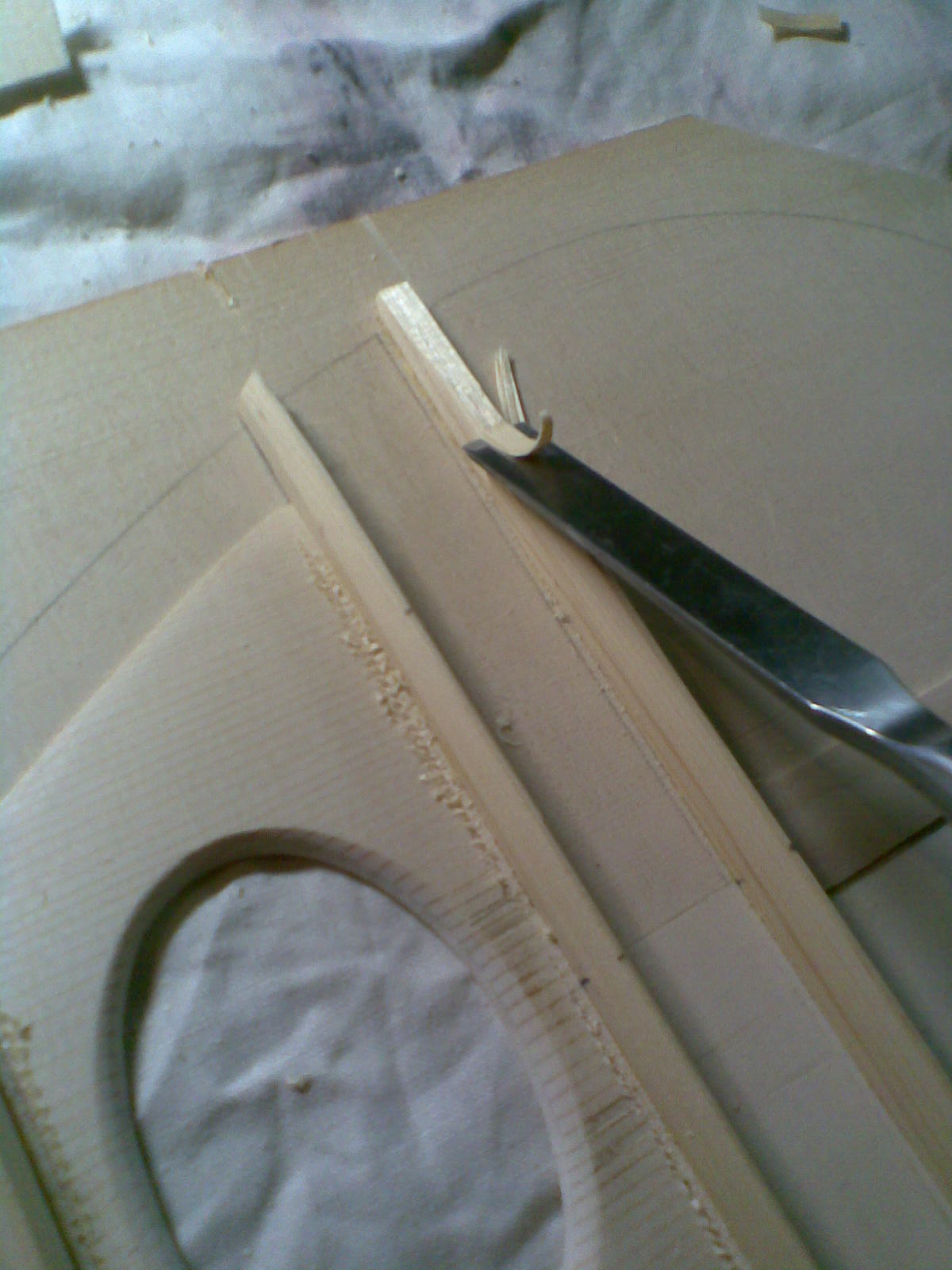

Κατοπιν παιρνουμε αυτο το εργαλειο που μοιαζει με ροκανι αλλα λεγετε κινοσο και πλανιζωντας τις πλευρες των καμαριων λοξα, προσπαθουμε να τα κανουμε μυτερα στην κορυφη.Οπου μπορουμε καλυπτουμε το καπακι με χαρτοταινια, με καπλαμα, η με κατι τελος παντων γιατι το μαχαιρι του κινοσου μπορει να χαραξει το καπακι μας απο μεσα

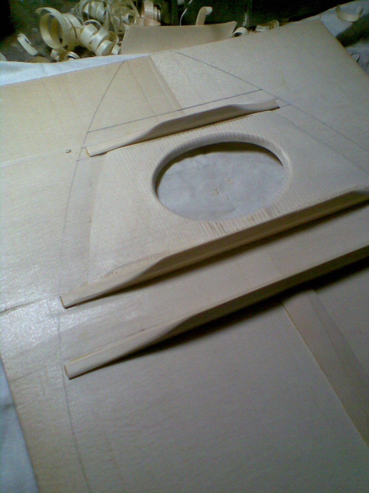

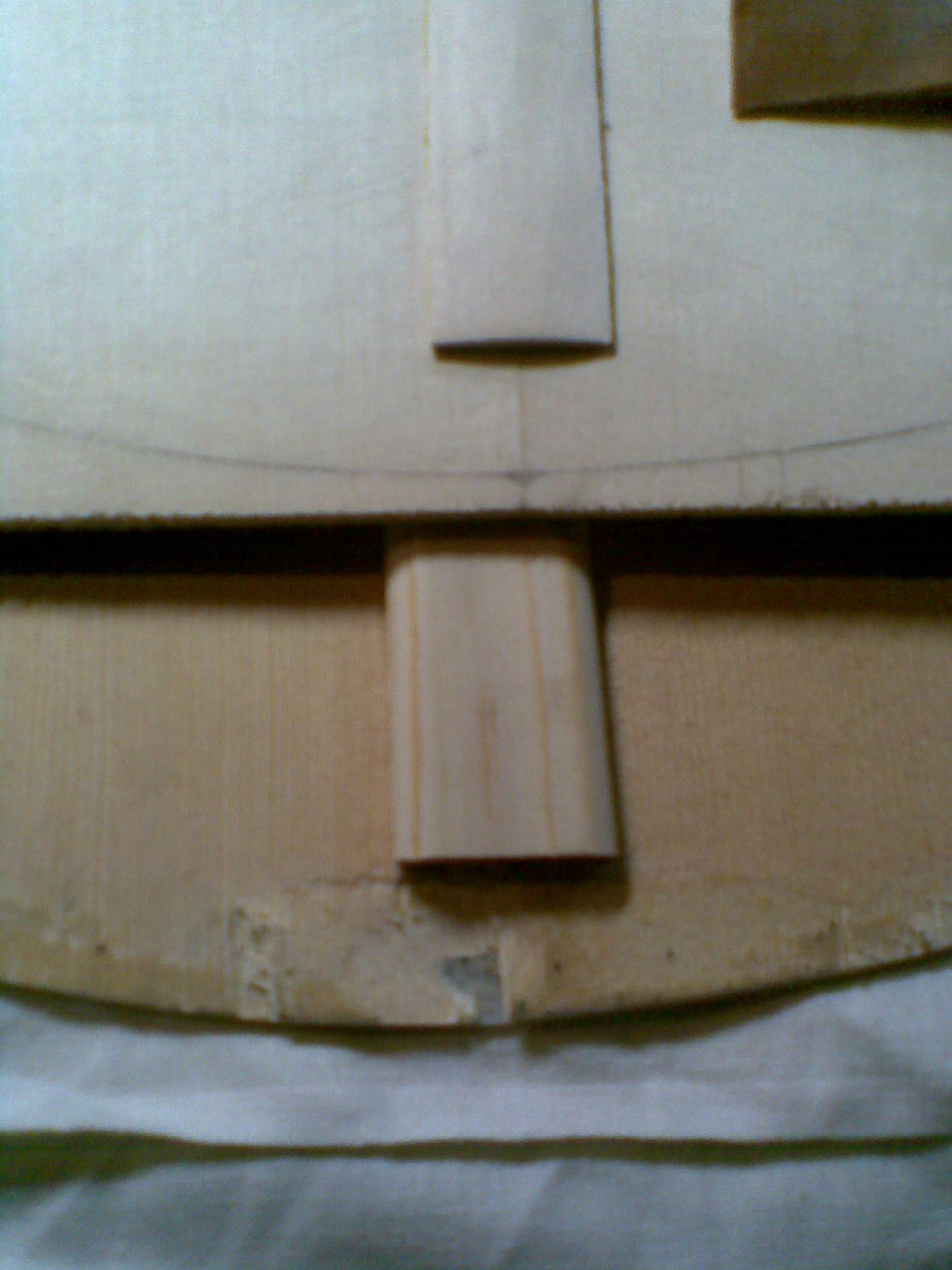

Κατοπιν κι αφου εχουμε υπολογισει που θα αρχισει η κατηφορα των καμαριων παιρνουμε σκαρπελο που ξυριζει και τα .....γλυκαινουμε.Δεν ξερω αν υπαρχουν στανταρ ποσο πρεπει να γλυκανουν κι απο που αρχιζει, αλλα μελετωντας πολλα μπουζουκια φιλων απο μεσα με καθρεφτη, η επισκευαζοντας μερικα, εχω καταληξει σε αυτη την εικονα.Για να φτασουμε ως εδω τα τριβουμε με γυαλοχαρτακι ψιλο ωστε να στρογυλεψουν οι γωνιες τους.Εχω δει ακριβα οργανα χωρις τριμενα καμαρια μεσα, τα οποια επαιζαν πολυ καλα, αλλα οπως λεει κι ο Αμερικανος κατασκευαστης κιθαρων Martin, ο ανθρωπος που πληρωνει τοσα λεφτα την κιθαρα μας πρεπει να ξερει οτι οσο ομορφη ειναι εξω ,ειναι κι απο μεσα.

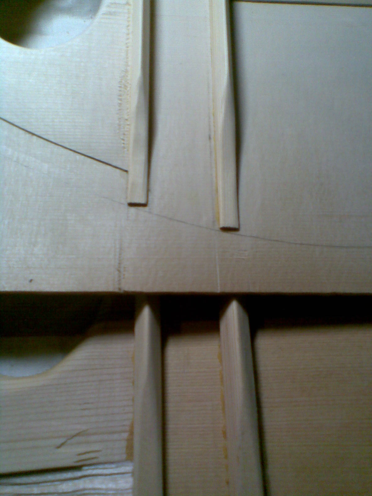

Για το τελος , μια απ ευθειας συγκριση των δυο καπακιων αυτο που εβγαλα, κι αυτο που θα τοποθετησω.Η διαφωρα ειναι εμφανης.Κατω βρισκεται το κουτσουρο καπακι, και πανω το ποιο soft.Tα λεμε ξανα παιδια

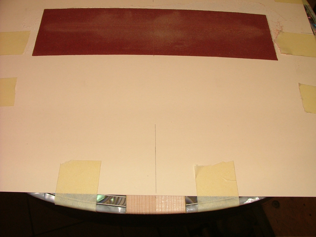

για τον καβαλάρη ξέρω ότι βάζουμε ένα γυαλόχαρτο σε ένα οδηγό που έχει περίπου την κλίση του καπακιού μας

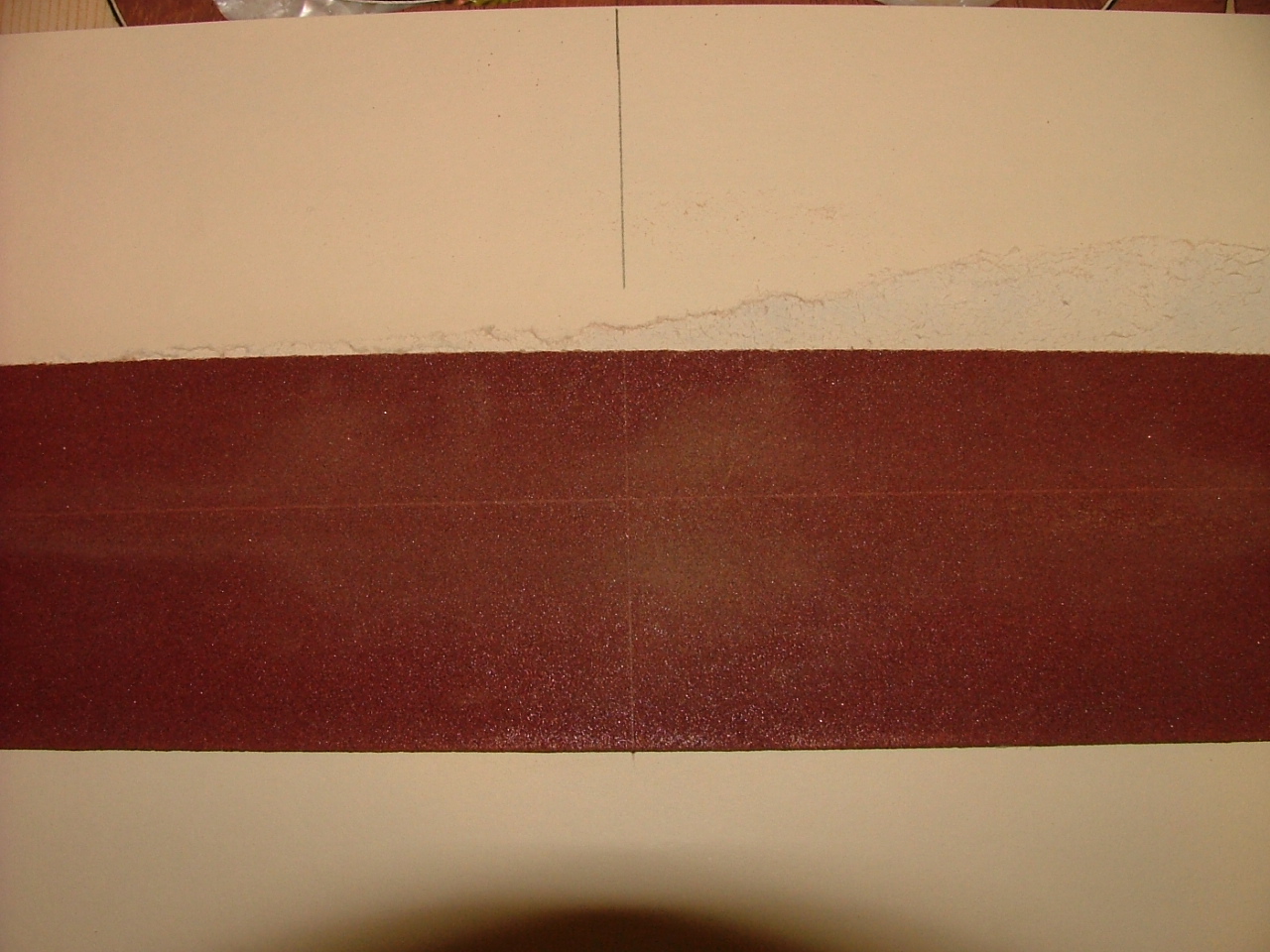

η κανουμε αυτο που λες αφου κρατησουμε αριβες μοντελο των καμαριων....η κολαμε πανω στο καπακι το γυαλοχαρτο και τριβουμε να ταιριαξει.Αλλα αυτα παρακατω

Κώστα όσον αφορά στον καβαλάρη, πάνω στο καπάκι το γυαλοχάρτισμα. Υπερβολικό δεν ξέρω προσωπικά για να μην πληγώσω το καπάκι βάζω πρώτα ένα χαρτονάκι τεντωμένο ώστε να έχει την φόρμα του καπακιού και πάνω σε αυτό με ταινία διπλής όψης, κολλάω το γυαλόχαρτο αφού έχω κάνει πάνω του σταυρό κεντραρίσματος ακριβώς στην περιοχή που θα κάτσει ο καβαλάρης.
