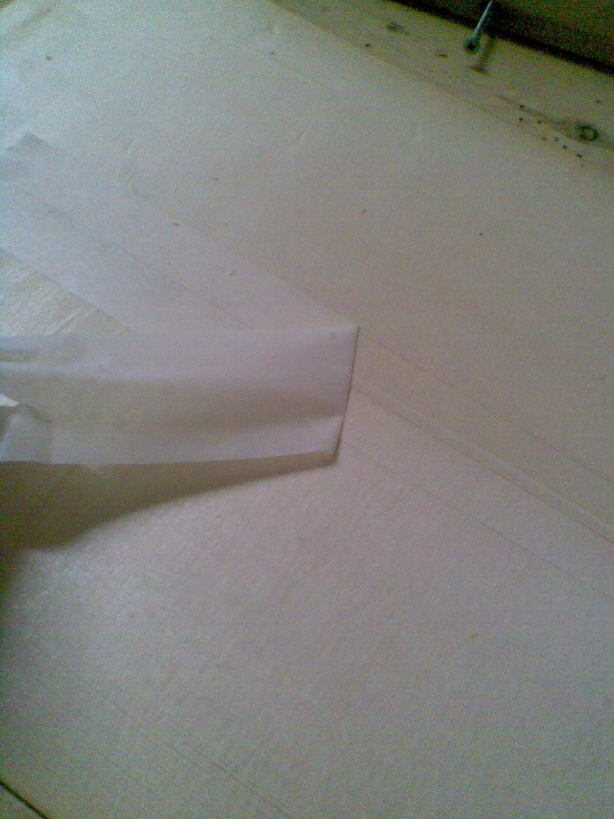

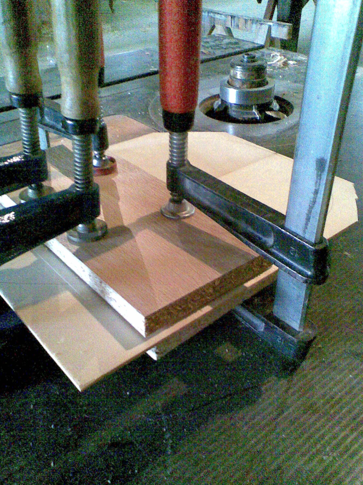

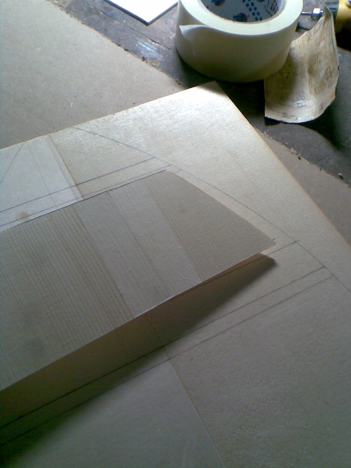

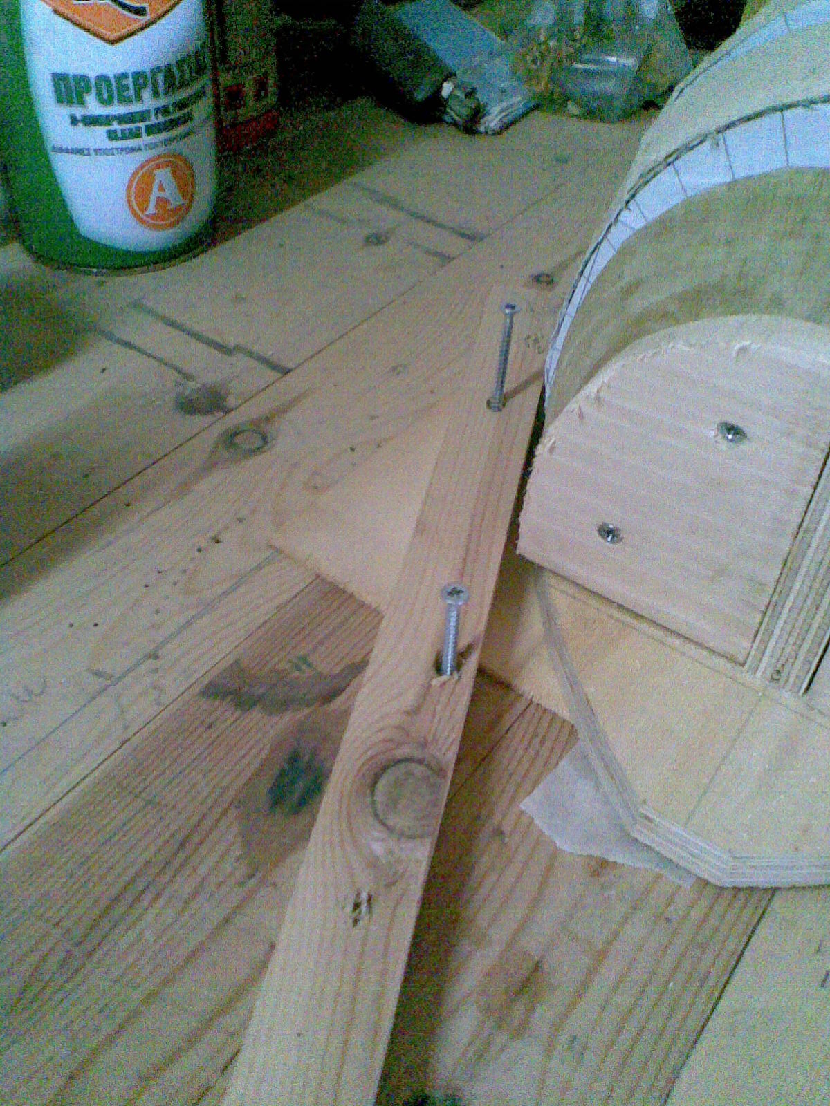

συνεχιζουμε.......ξεβιδονοντας πρωτα το ξυλο και αφηνωντας το βαρος επανω( το ελατηριο που λεγαμε)
μετα ξεκολαμε τις ταινιες σιγα σιγα εχει τυχει να αντιξυλιασει το καπακι σε βαθμο πεταγματος

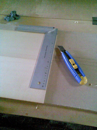

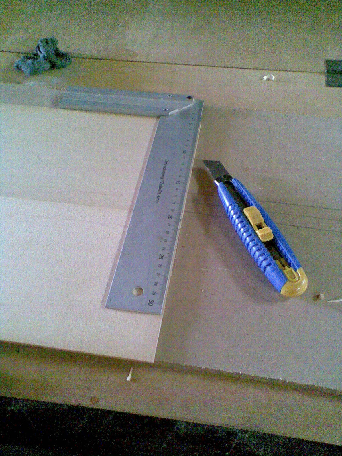

σειρα εχει να γωνιασουμε το καπακι.Εγω το κανω με φαλτσετα και γωνια λογο εληψης γωνιαστρας

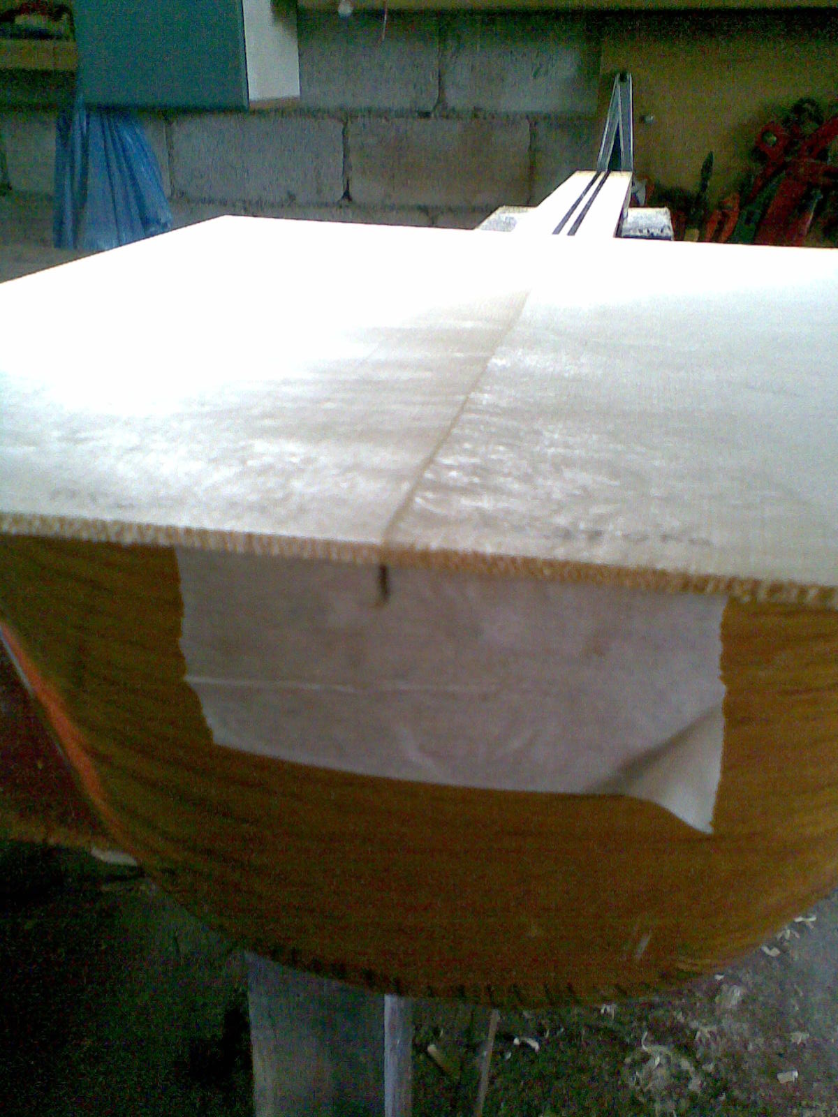

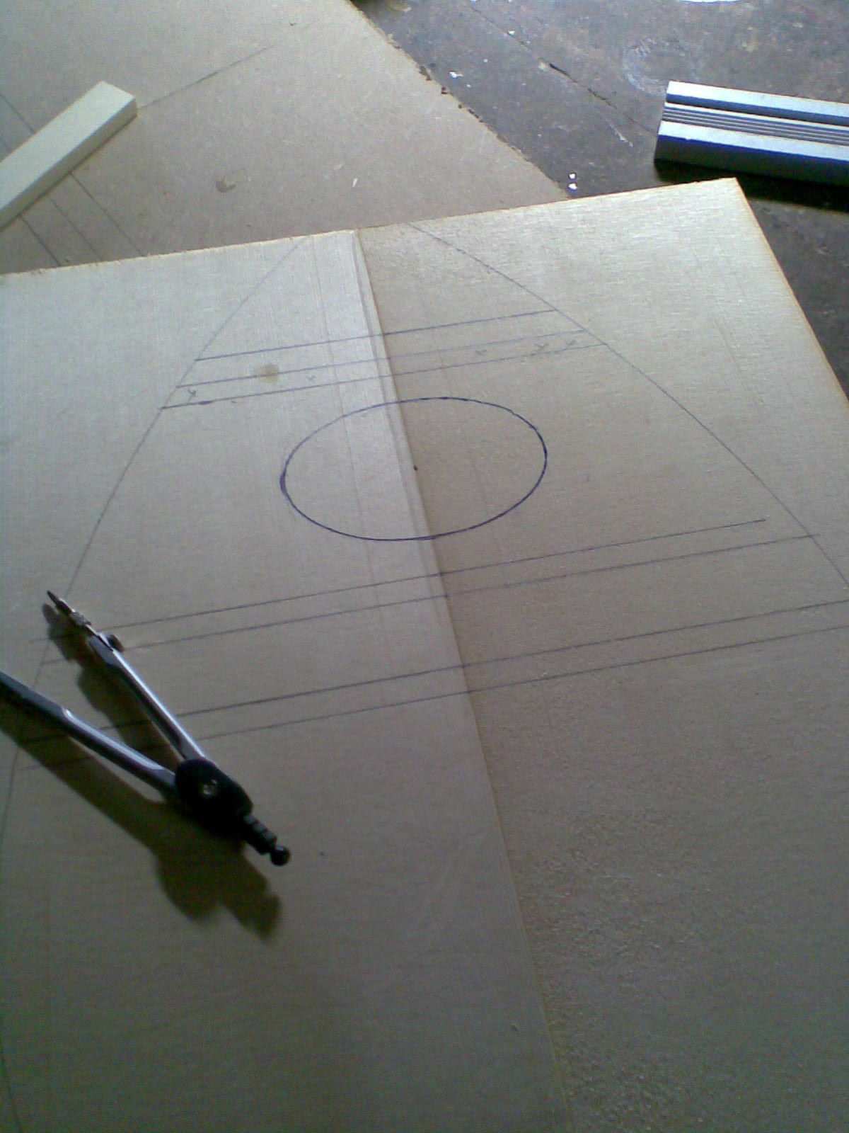

στο καπακι ( οχι του μπουζουκιου) κεντραρουμε το καπακι ( του μπουζουκιου)
Απ: καινουριο μπουζουκι
« Απάντηση #18 στις: Φεβρουαρίου 23, 2012, 03:55:52 μμ »

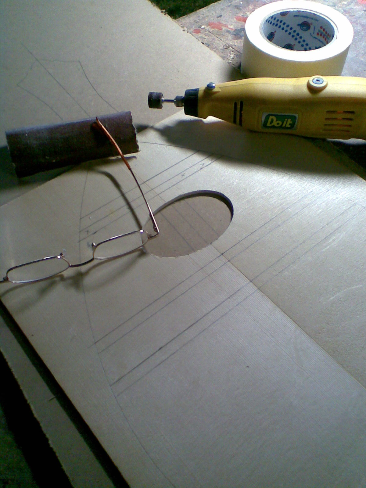

κι αφου το σταθεροπιησουμε με ταινιες με ενα πολυ ψιλο μολυβι το σχεδιαζουμε απο πισω
σημαδευουμε καμαρια,τρυπα, τακο, ολα
« Απάντηση #19 στις: Φεβρουαρίου 23, 2012, 03:58:31 μμ »
ανοιγουμε τρυπα με την σεγα χειροτεχνιας, κι αφηνουμε και λιγο ψαχνο να φαει το εργαλειο της φωτο, οστε να γινει η
τρυπα οσο ποιο καλη μπορει.Μετα γυαλοχαρτο και με το χερι το ιδιο
« Απάντηση #20 στις: Φεβρουαρίου 23, 2012, 04:04:57 μμ »
για να μην παρεξηγηθω.........τα γυαλια τα φοραω κρυφα, μονο οταν πρεπει να δω κατι απο πολυ κοντα
Στη συνεχεια κοβουμε απο καπακι και φτιαχνουμε ενυσχηση της ηχητικης τρυπας
στηριγμα με ταινιες( γλυστραει) και σφυξιμο με σφυχτηρες( δεν θελει τοσο νομιζω αλλα ειπανε στον χαζο να χε..... κι αυτος ξεκωλιαστηκε)
