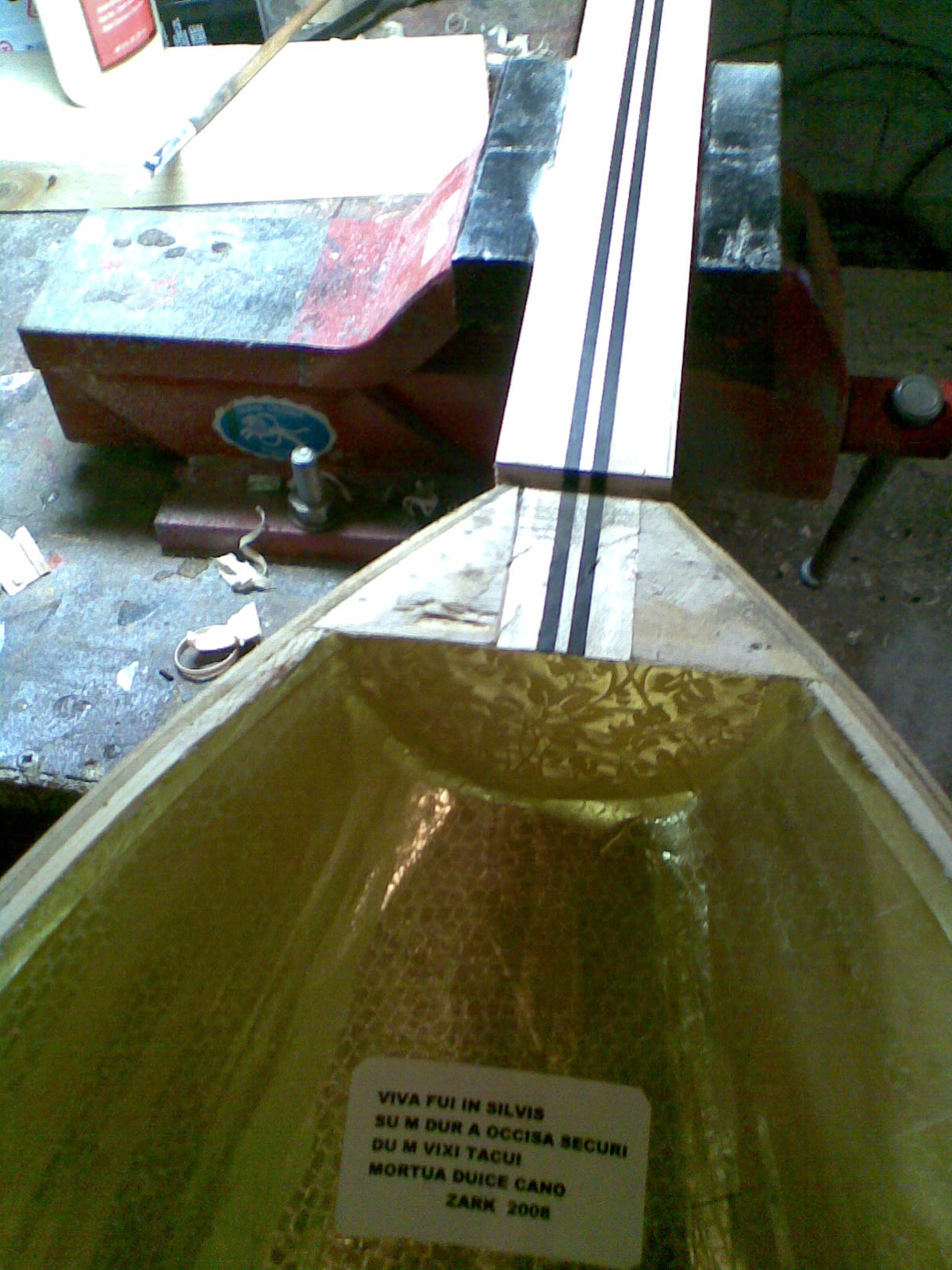

Για να μην καθομαστε απραγοι και κλαιμε  τη μοιρα μας........ ειχα ενα σκαφος μουρια απο μπουζουκι που χαλασα, και ειπα να το εκμεταλευτω.Και πρωτα πρωτα εφτιαξα το μανικο με κοντρες εβενο, γιατι δεν ειχα weger.Hταν ειδη χαρτομενο οποτε μονο την ενωση συμπληρωσα με χαρτι
ΥΓ .Το σκαφος γραφει στην ετικετα μια λατινικη φραση, που βρεθηκε σε ενα αναγενησιακο λαουτο πολυ παλιο.Μεταφραζωντας ενοει τα εξης.......ημουν ενα δεντρο στο δασος, και καποιος βαναυσα με εκοψε με τσεκουρι.Οσο ζουσα σιωπουσα, τωρα νεκρο γλυκα τραγουδω.

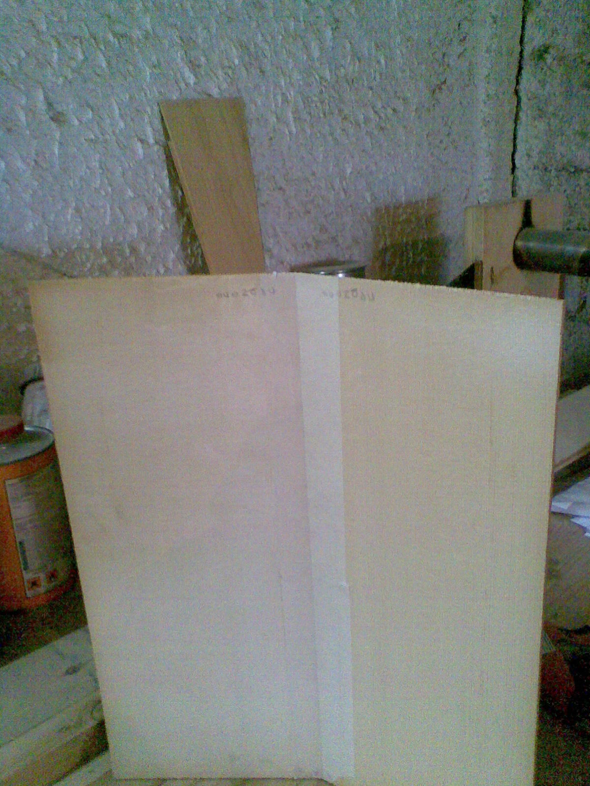

Στην συνεχεια και μην εχοντας τιποτε αλλο να ασχοληθω κολησα τα δυο κοματια που αποτελουν το ηχειο( καπακι)  φυσικα απο ελατο.Αφου ταιριαξουμε τα δυο κοματια οσο ποιο τελεια γινεται ( κοιτωντας στο φως) τα συνδεω με χαρτοταινια

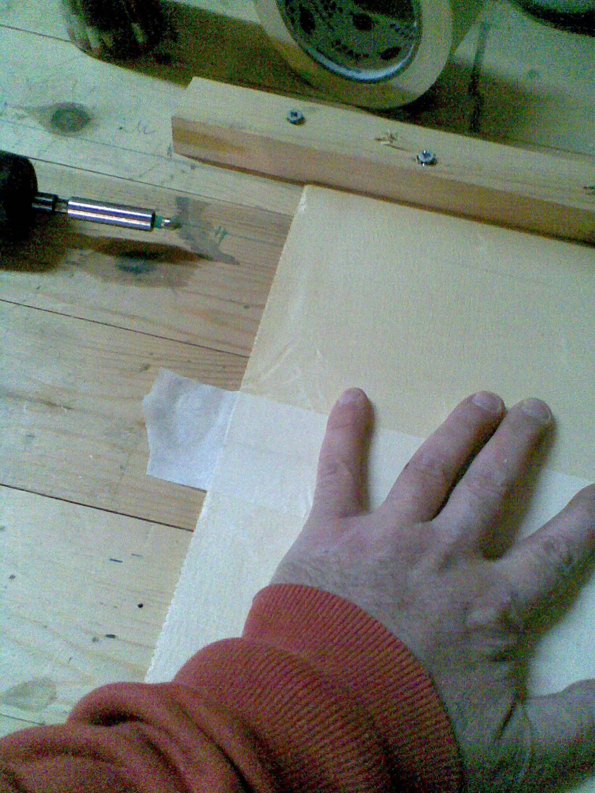

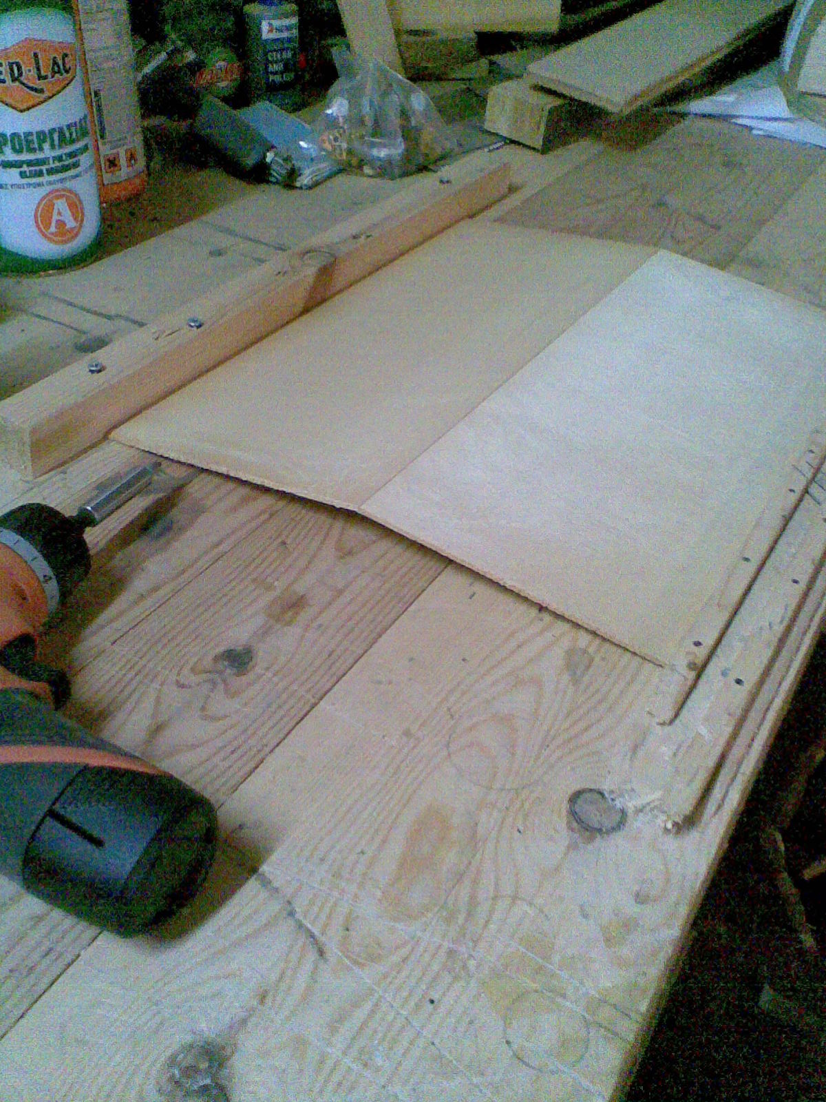

Μετα σειρα εχει το κολημα.Ο τροπος που τα κολαω σφιχτα ειναι αυτος στην φωτο.Δεν θελει ποιο σφιχτα γιατι μπορει να σπασει η να στραβωσει το καπακι ...και μετα θα κλαψουνε μανουλες

Αφου βαλουμε κολα και τα πατησουμε, καθαριζουμε με σπατουλα γρηγορα, και βαζουμε χαρτοταινια κι απο αυτη την πλευρα οστε να μην μας κολησει στο βαρος που θα βαλουμε απο πανω αργοτερα.Στο διαστημα που εχουμε πατησει τα δυο ξυλα δεν αφηνουμε τα χερια μας, γιατι το καπακι θα γινει ελατηριο

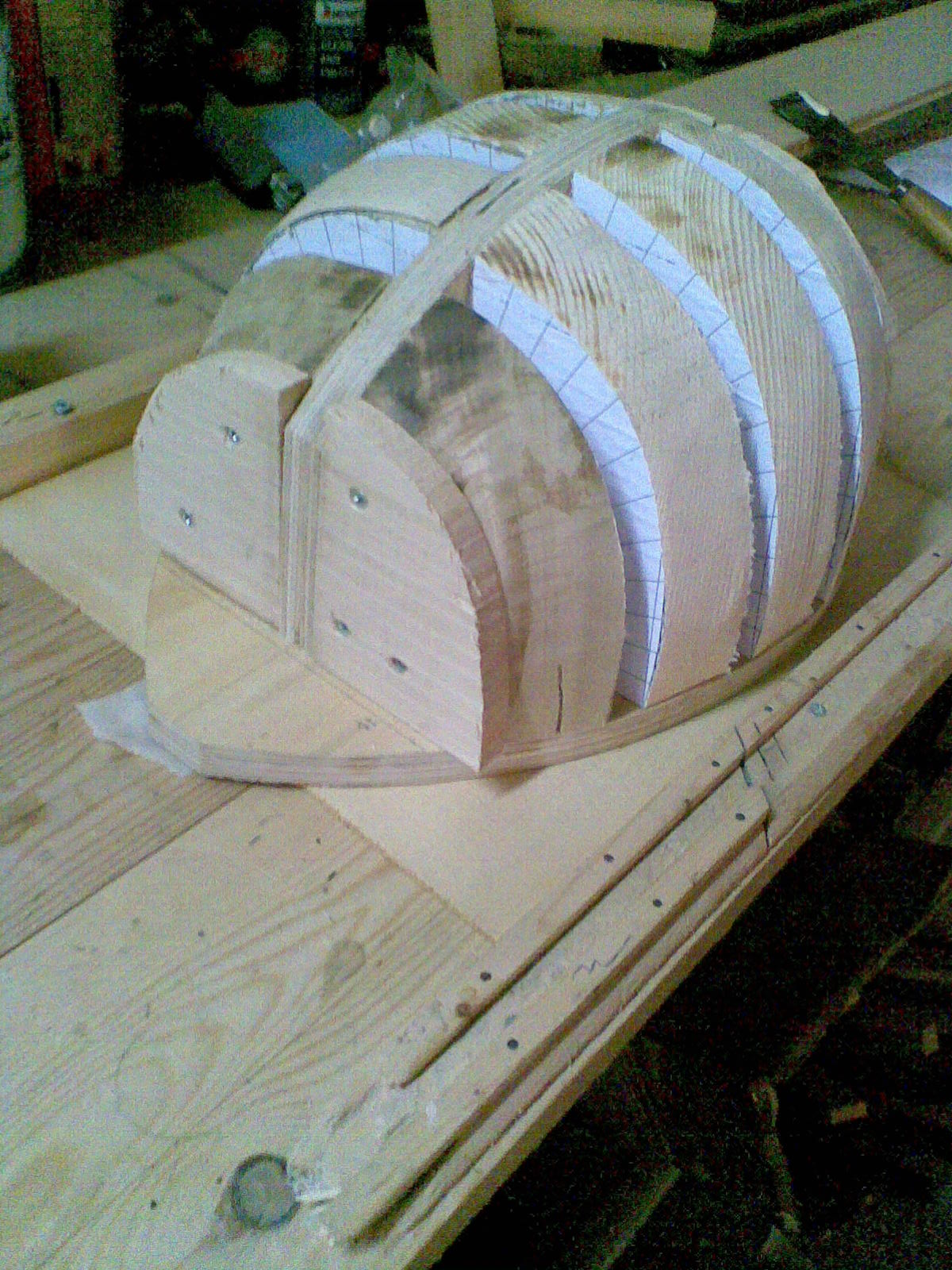

Στο τελος κι αφου εχει μπει η χαρτοταινια, βαζουμε επανω κατι βαρυ.Εγω αφου δεν αξιοθηκα να τελειωσω το καλουπι για το τριχορδο,( Δημητρη μην με κραζεις σε ακουω) θα το χρησιμοποιησω για βαρυδι

Μια επισημανση θελω να κανω!!  Μου εχει πει ενας επαγγελματιας οργανοποιος μεγαλος σε ηλικια
οτι αυτο που περισσευει απο το μορσο και το κοβουμε για να κατσει το καπακι καλυτερα ειναι να το αφησουμε και να κανουμε εγκοπη στο καπακι! Ετσι εχει μεγαλυτερη αντοχη!

Καταλαβα τι λες.Δεν τοχω φτιαξει ετσι ποτε.Και αλλους που εχω δει...αλλος ετσι κι αλλος αλλιως τα φτιαχνουν.Δεν νομιζω να υπαρχει στανταρ αυτο.Αλλες φορες ξεγελανε και οι φωτογραφιες, γιατι αν δεις ενα μπουζουκι χωρις ταστιερα με ολα τα διακοσμητικα απο μαυρη ασετοπαστα πανω του, στο σημειο που θα μπει η ταστιερα δεν εχει για τον λογο οτι δεν θα κολησει καλα, κι ετσι δειχνει να βγαινει το μορσο επανω.Σε γνωστοτατο οργανοπιοιο των αθηνων που ειχα παει στα πρωτα μου βηματα,( να κλεψω με τα ματια) οτι ειχα δει χωρις ταστιερα ηταν ετσι οπως το εφτιαξα, κι απο τοτε τα φτιαχνω ετσι
