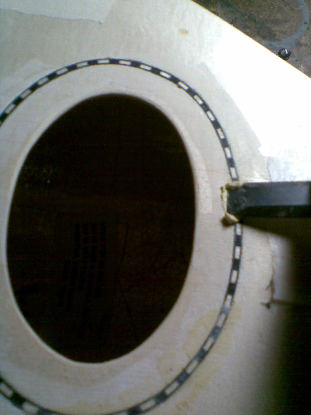

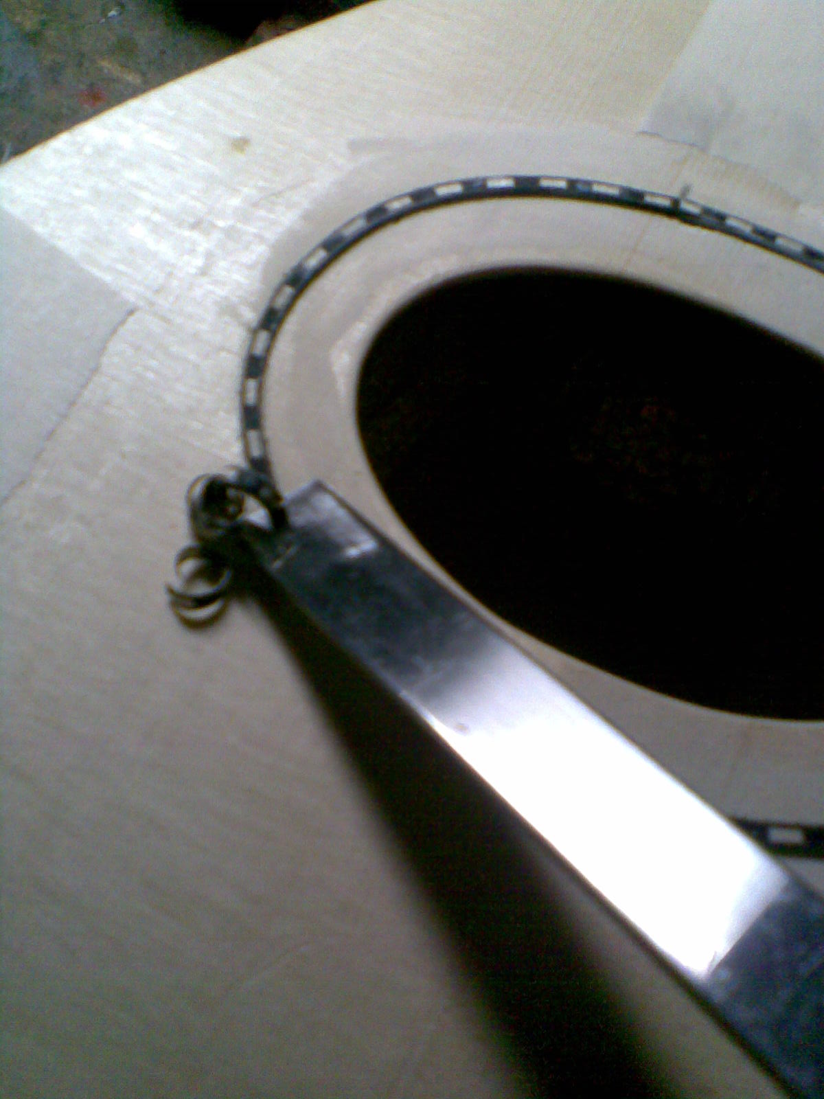

το εργαλειο αυτο το πηρα απο κατι ρωσους πριν απο χρονια χωρις να μου χρειαζεται.Οπως λεει μια παροιμια ομως << δεν υπαρχει εργαλειο αχρειαστο και μ.......ι   αγαμητο>> ετσι σημερα μου χρειαστηκε να σημαδεψω την μπορντουρα της τρυπας

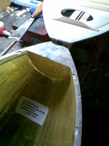

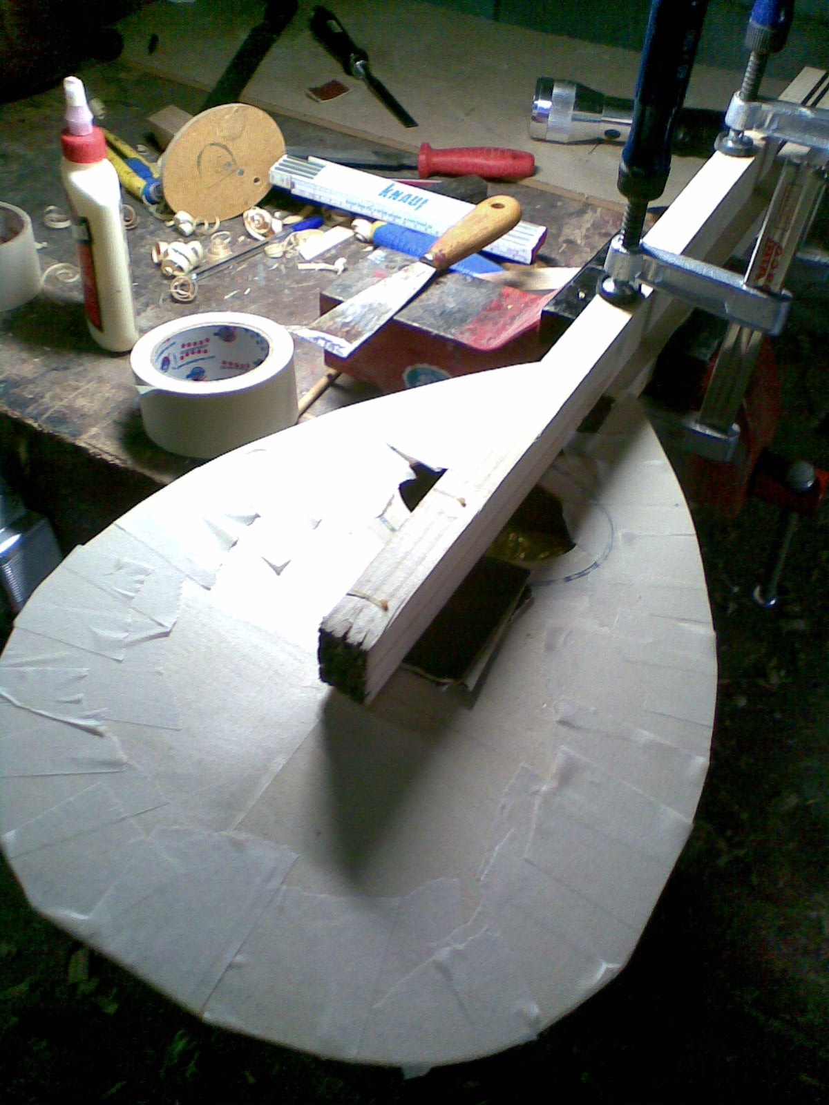

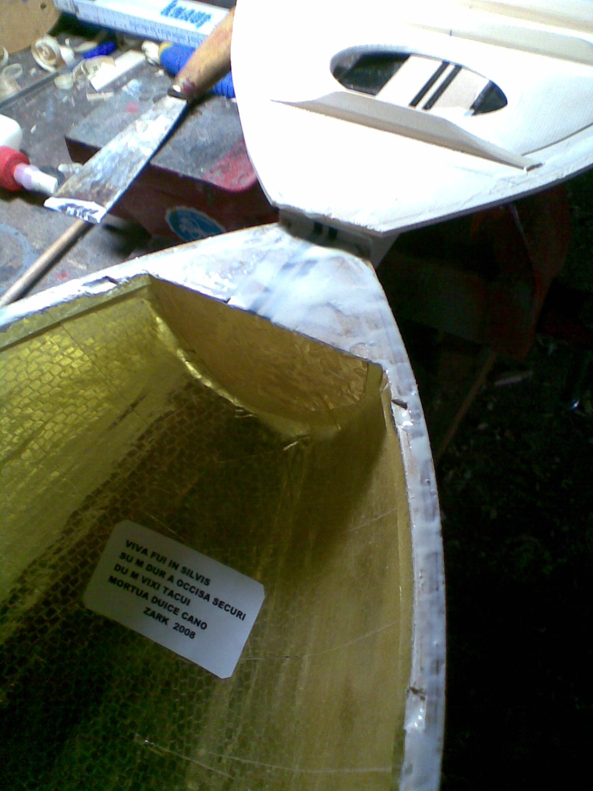

Σκαρπελο τροχισμενο καλα, και αφου στερεωσουμε το καπακι με χαρτοταινιες, παιρνουμε οτι περισευει.Εδω θελει πολυ προσοχη και καλο χερι μην γινει καμια στραβη.Οι εχωντες πρεσβιωπεια σαν εμενα , καλο θα ηταν χωρις ντροπη να βαλουν τα γυαλια τους.Για να μην γινει κανα μπερδεμα θα πω το εξης..........το σκαρπελο και ξυραφι να ειναι δεν κοβει στα ισια εντελως διοτι εχει να κανει με μαρκετερι.Δηλ μια μαζα απο διαφορα ξυλακια τιγκαρισμενα στις κολες, και πρεσαρισμενα πολυ, και με τα νερα τους αλοπροσαλα.Θελει λοιπον λιγο.....απο τα αριστερα προς τα δεξια( η το αναποδο) για να λειτουργει σαν να το καναμε με σουγια.Δεν ξερω αν γινομαι αντιλιπτος( ειμαι κι ανορθογραφος ο μαλακας)

Συνεχιζουμε με στοκαρισμα.Δεν εχω βρει στοκο ερυθρελατης ακομα κι ετσι βαζω κελεμπεκι που ειναι ιδια αποχρωση.Αλωστε μιλαμε για πολυ μικρα κενα, σχεδον αμελητεα

Αλειφουμε κολα το καπακι (αφου το τσεκαραμε πριν με φακο εσωτερικα) αλειφουμε και το σκαφος......................και τωρα τρεχουμε κυριοι.Οταν λεμε τρεχουμε, τρεχουμε.Εχουμε κανει προβα πριν χωρις κολα βεβαια, να δουμε αν παταει καλα, να δουμε πως θα σφιξουμε, κι εχουμε ετοιμες κομενες τις χαρτοταινιες, και κολημενες λιγο στην ακρη του μανικου.Κατοπιν το παιρνουμε σπιτι μας..............στην ζεστη.
