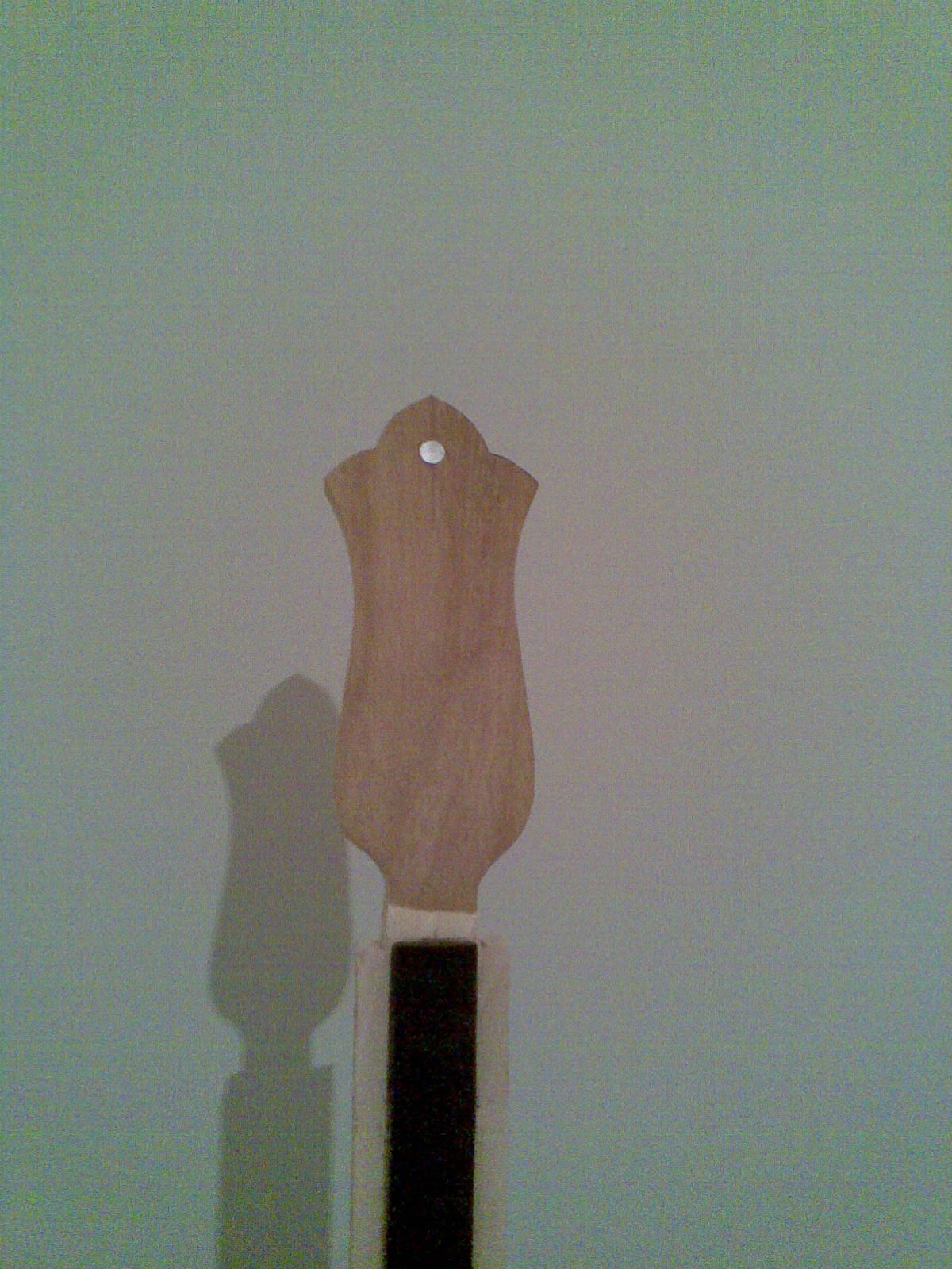

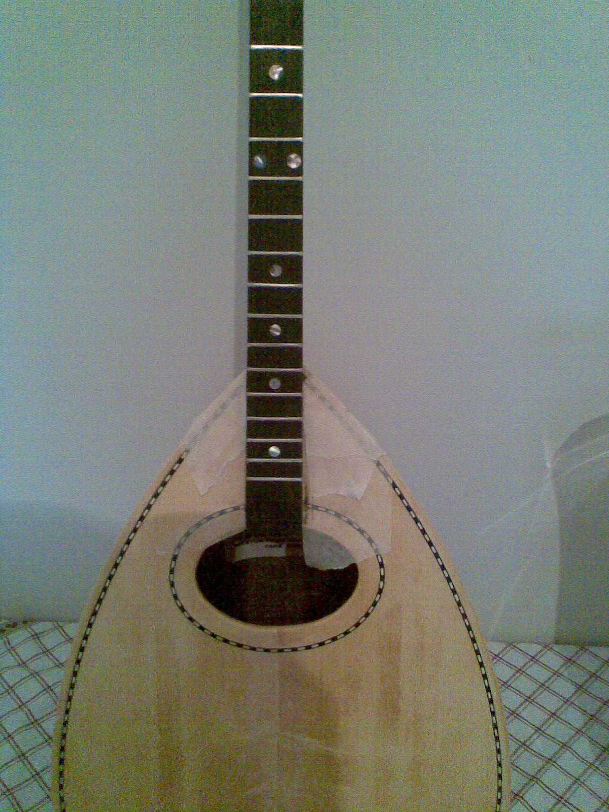

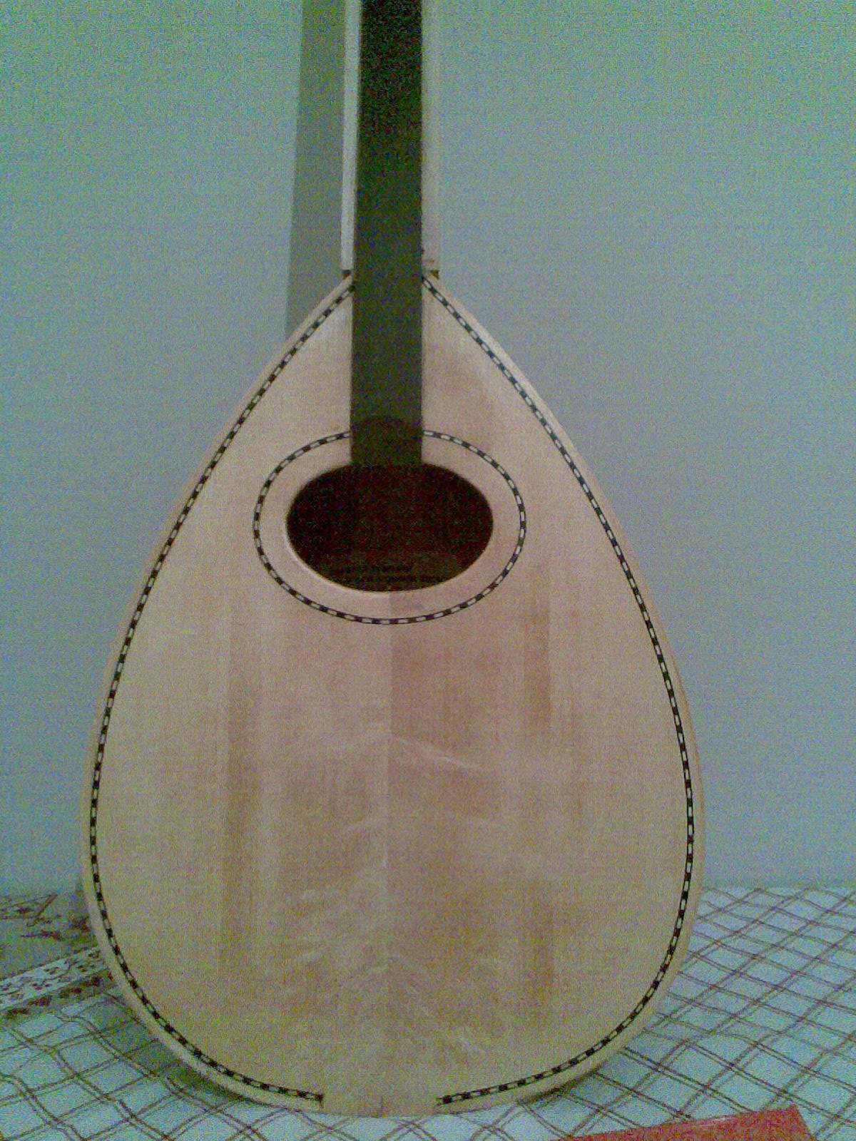

Μετα απο δυο εβδομαδες απουσιας επιστροφη.Ετσι ειναι το οργανο σημερα.Με κολημενη ταστιερα( αχαραχτη),και με κολημενο και διαμορφομενο καραολο.Κατα πασα πιθανοτητα θα του βαλω και μια παραδοσιακη φιγουρα που ειδα σε καποιο μπουζουκι.Οχι τιποτα δυσκολο, κατι απλο.Αλωστε ειμαι της αφαιρετικης σχολης.Το καπακι μολις βαφτηκε , παρουσιασε αυτα τα νερα που βλεπουμε.Ενω μου αρεσουν , θα προσπαθησω να καλυψω τα πανω με την φιγουρα, και τα κατω με την χορδιερα, που μαλον θα ειναι ξυλινη τυπου Καφετζοπουλου.

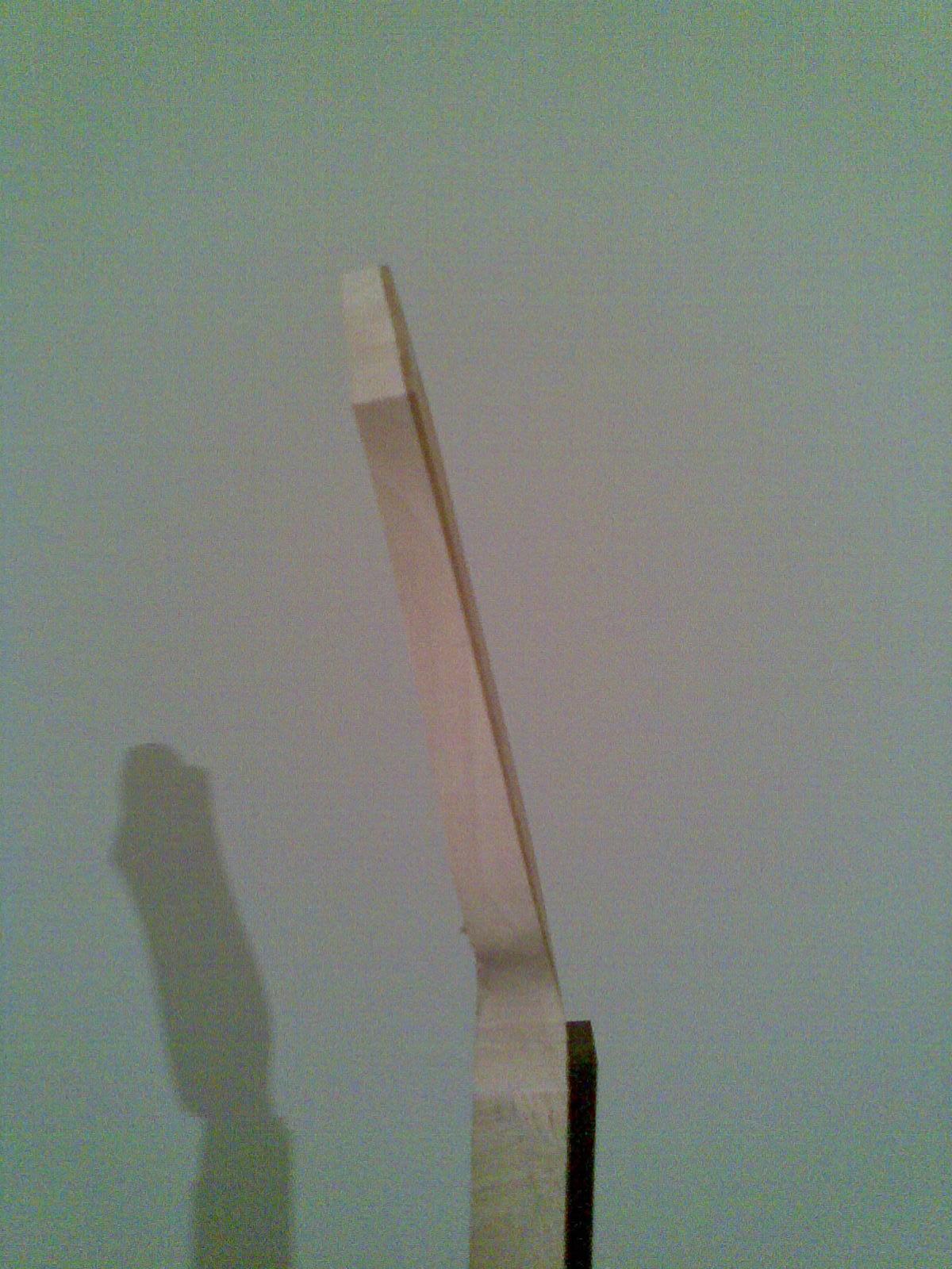

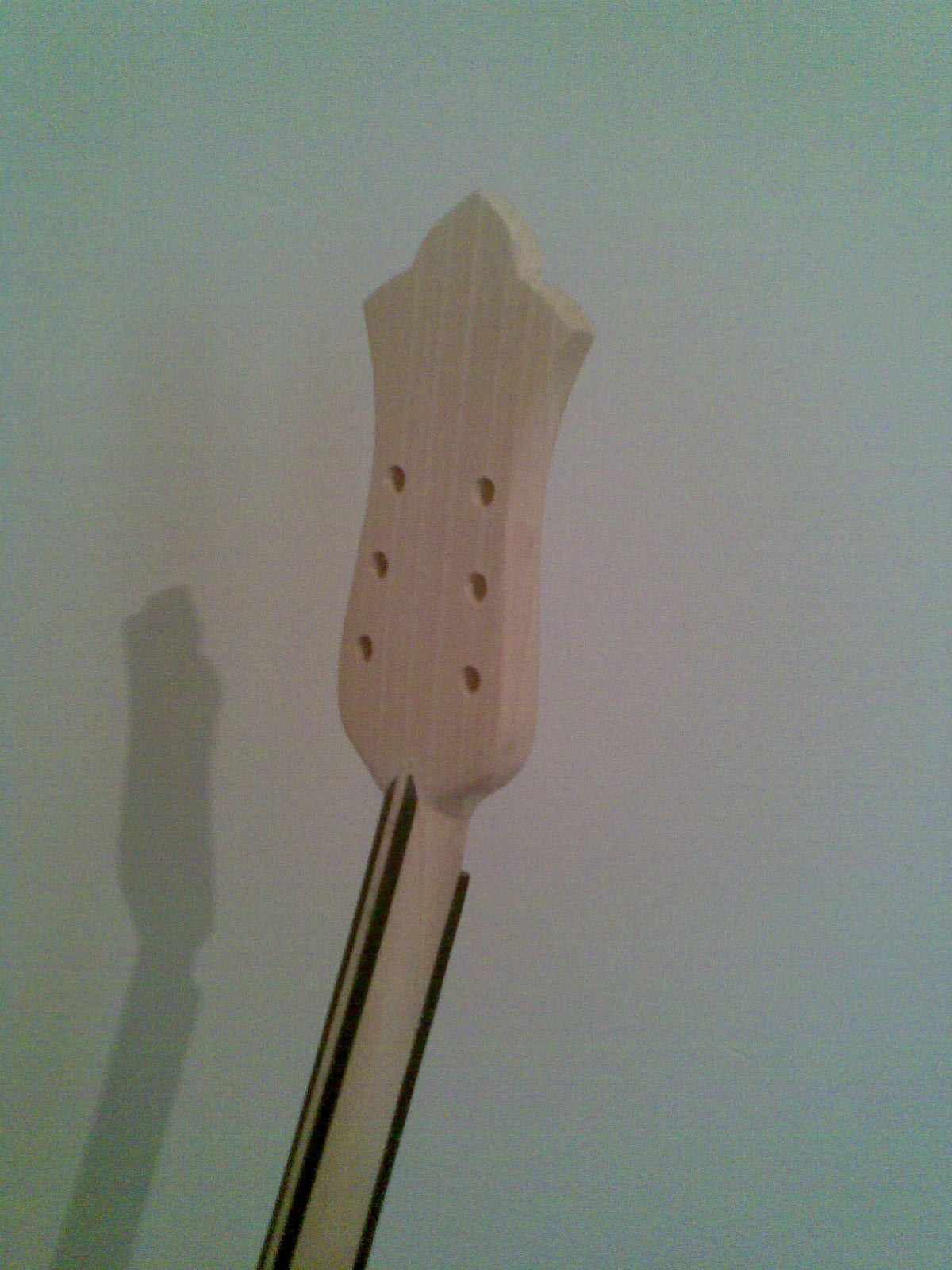

Εδω το καραολο το οποιο θα χαρακτει ωστε η κορυφη του να μοιαζει με σταγονα.Ετσι λεω δηλ αλλα αμα δεν μουρθει εμπνευση..................
Και μια απο πλαγια οπου φαινετε το διαφορετικο παχος του

κωστα το καπακι με τι υλικο το εβαψες?
Απ: καινουριο μπουζουκι
« Απάντηση #108 στις: Μαρτίου 18, 2012, 09:10:50 μμ »
Με γομαλακα........
και μπαλα φυσικα, αλλα απο πανω θα ριξω βερνικια δυο συστατικων.Την γομαλακα την βαζω ετσι για χρωματισμο

Οπως και ναχει σε ευχαριστω φιλε immortalx .Συνεχεια με χαραγμα ταστιερας και διαμορφωση μανικου( μου εφυγε ο κωλος , κατι εχω παθει τελευταια)
ΥΓ. Ισως το ποιο στενο μανικο που εχω φτιαξει.Στον πανω ζυγο το αφησα 2,3!!!!!!!!!!
Και να δεις που καποιος ( συγγενης μου)θα βρεθει και θα πει..............ρε Κωστα μπορουσες να το φας λιγο ακομα

« Απάντηση #114 στις: Μαρτίου 19, 2012, 04:46:45 μμ »

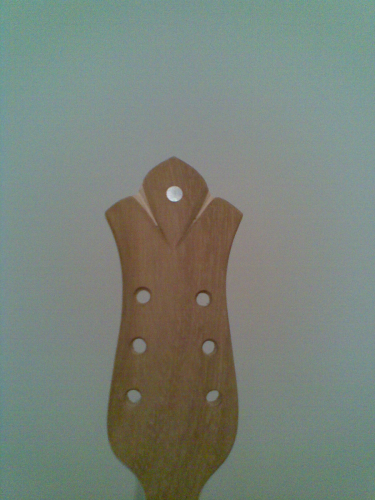

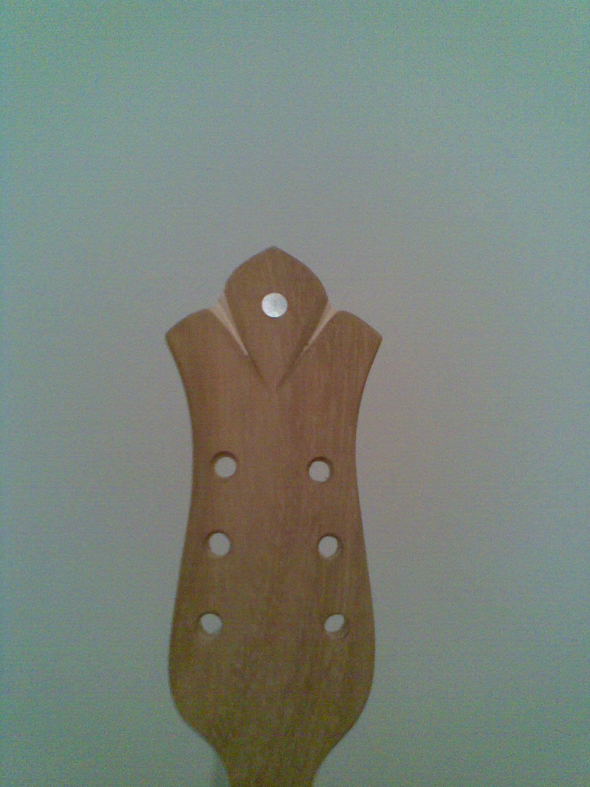

Να και το καραολο οπως το ειδα καπου.Νομιζω καλο εγινε.Τα ξαναλεμε...........

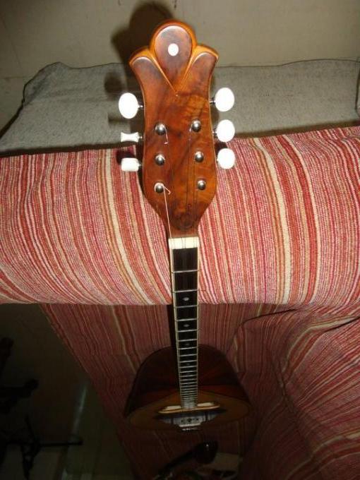

« Απάντηση #119 στις: Μαρτίου 19, 2012, 08:40:34 μμ »
Kεδρο μαλλον δεν θα βαλω φιγουρα.......δεν υπαρχει ορεξη.Μου αρεσει ετσι.Βαγγελη.............μιλας εσυ για art-luthier? Ο πρωτος διδαξας? Τι εκανα χαραξα προσεκτικα με το πριονακι, και μετα με τακο γυαλοχαρτο, εδωσα βαθος.Να κατι τετοιο προσπαθω να φτιαξω
