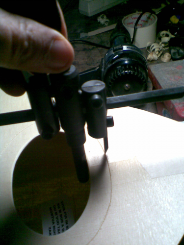

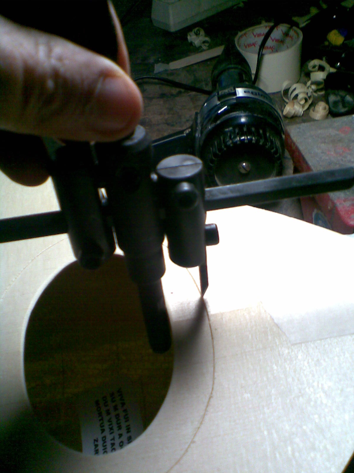

το εργαλειο αυτο το πηρα απο κατι ρωσους πριν απο χρονια χωρις να μου χρειαζεται.Οπως λεει μια παροιμια ομως << δεν υπαρχει εργαλειο αχρειαστο και μ.......ι   αγαμητο>> ετσι σημερα μου χρειαστηκε να σημαδεψω την μπορντουρα της τρυπας
Απ: καινουριο μπουζουκι

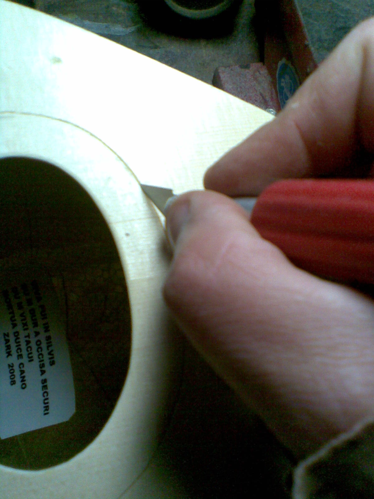

« Απάντηση #69 στις: Φεβρουαρίου 28, 2012, 03:33:06 μμ »
αφου σημαδεψουμε, στην συνεχεια με το κοπτικο και προσοχη χαραζουμε το εξωτερικο λουκι ( ονομα και πραμα ) ξανα λοιπον με το ιδιο εργαλειο να σημαδεψουμε και εσωτερικα, ξανα κοπτικο και μετα πρεπει να βγαλουμε το αχρηστο εσωτερικο ξυλο απο μεσα.Εδω να πω οτι οποιος εχει φιλο που φτιαχνει βιολια θα μπορεσει να δανιστει το εργαλειο εκεινο που οι κατασκευαστες βαζουν ενα σιριτι περιμετρικα του καπακιου.Αλλιως με ρουτερ και οδηγο, η οπως εγω που τροχησα ενα λεπτο κατσαβιδι, το εκανα σκαρπελο, και με τα χιλια ζορια τα καταφερα

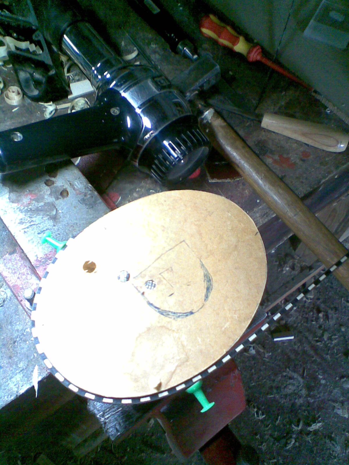

« Απάντηση #70 στις: Φεβρουαρίου 28, 2012, 03:35:14 μμ »
το σιριτι μπαινει αφου πρωτα το βρεξουμε , το σκουπισουμε, και με οδηγο και πιστολακι το λυγισουμε

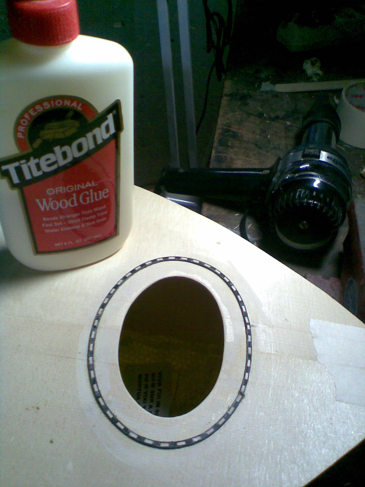

« Απάντηση #71 στις: Φεβρουαρίου 28, 2012, 03:37:59 μμ »
Η συνεχεια ειναι γνωστη...............titebont  και βαζουμε το σιριτι στην θεση του.Καθαριζουμε οτι κολα ξερασε , και το παιρνουμε σπιτι στην θαλπωρη.Εχει πολυ κρυο στο μαγαζι και δεν του κανει καλο
ΥΓ. Δεν ειναι αναγκη να μπει ολο μεσα να χαντρωσει, αλλα αν μπει και λιγο πανω απο την μεση ειναι καλυτερα
ΥΓ.2 Η τρυπα φαινεται καπως στραβα να πω, αλλα ειναι οφθαλμαπατη.Αλωστε δεν τελειωσαμε
