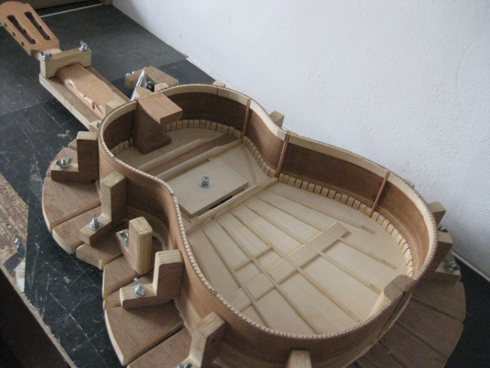

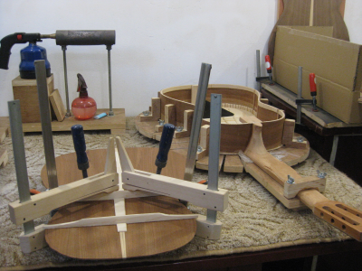

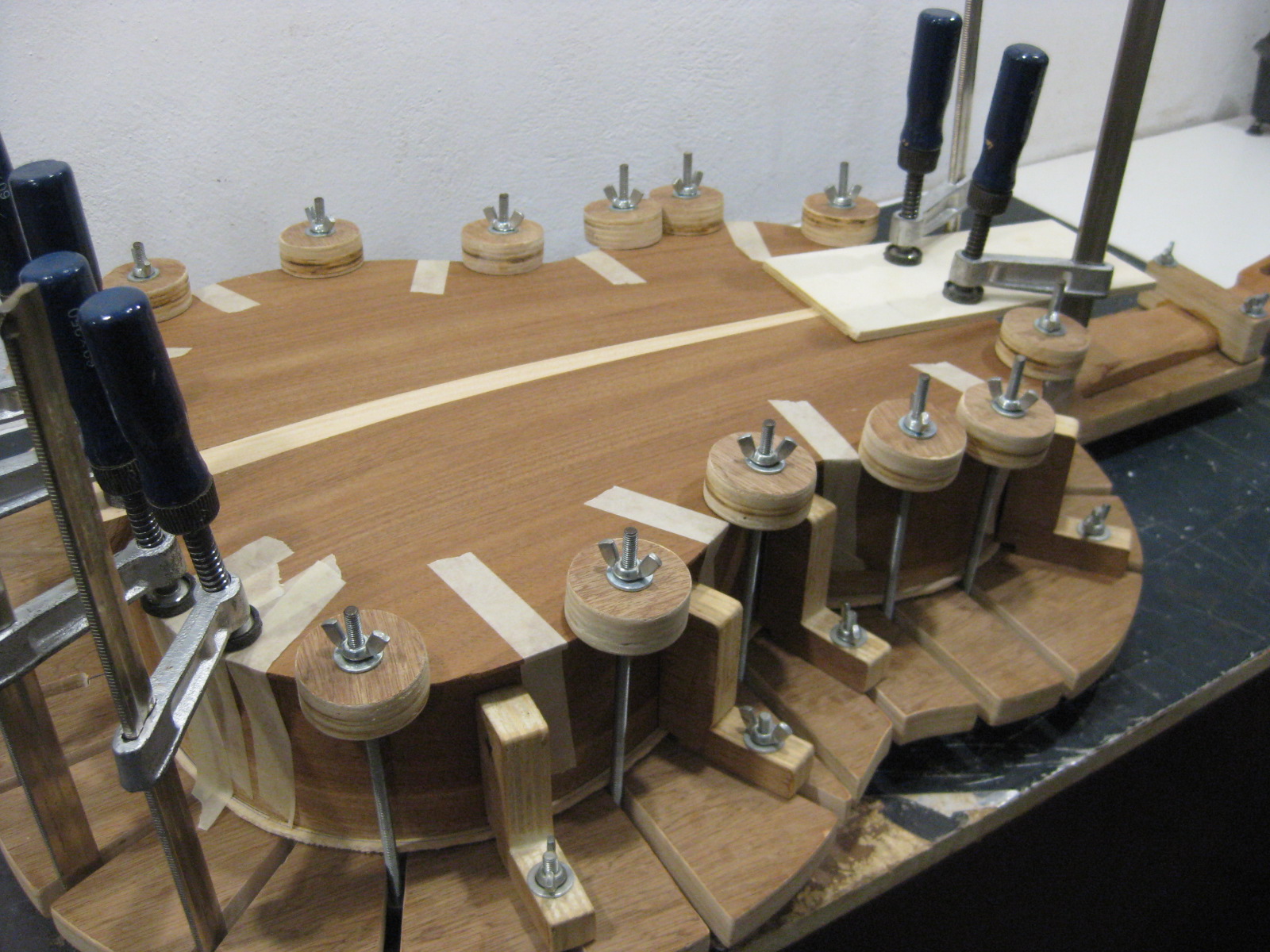

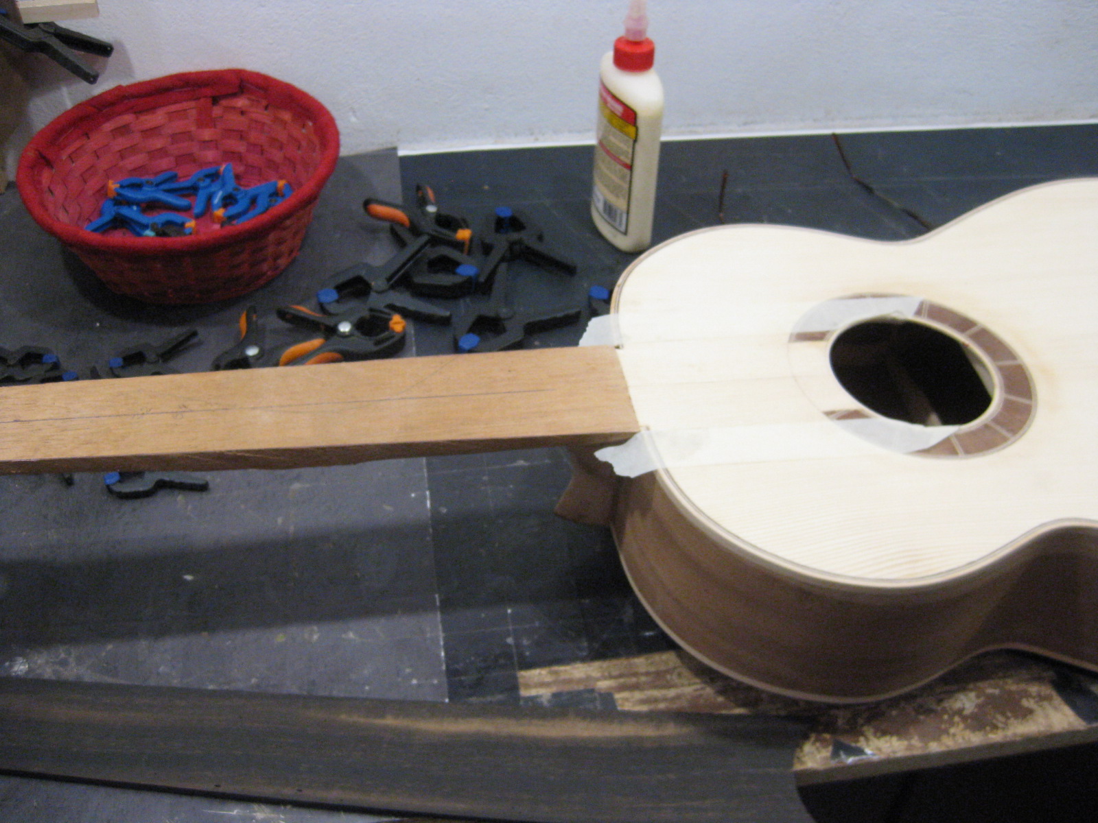

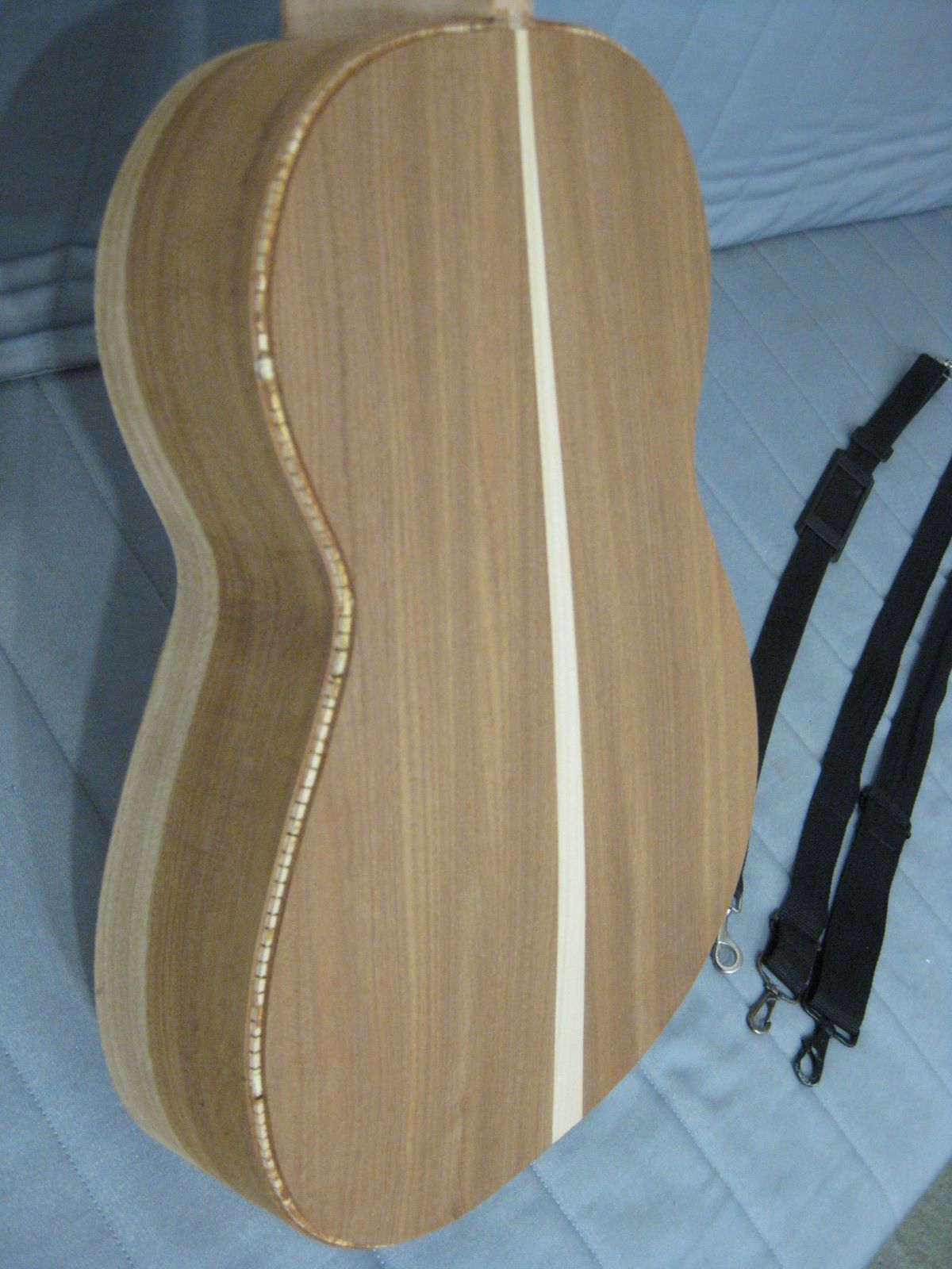

μετα απο μερες αποχης, και μεσα στις γιορτες κιθαρας που εχουμε τη χαρα να διοργανωθουν και φετο στο ωδειο μας,
με επιασε η καψα για κιθαρομαστροσκαρπελιασματα....

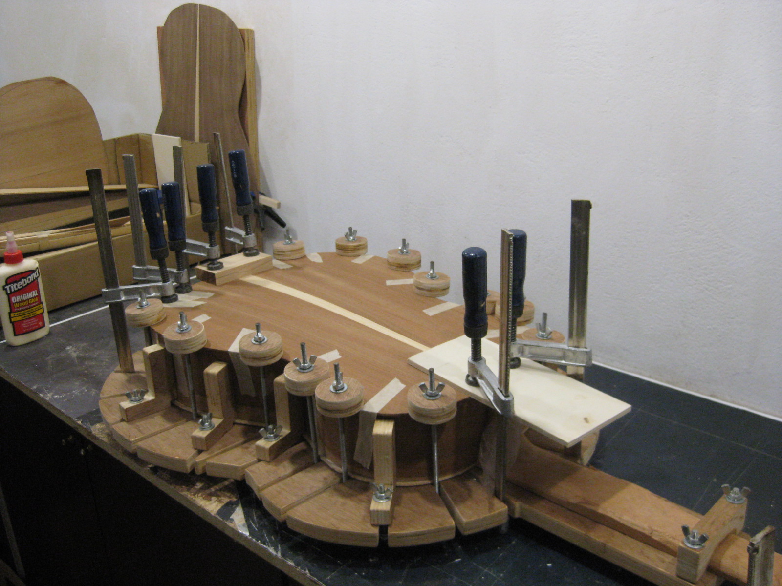

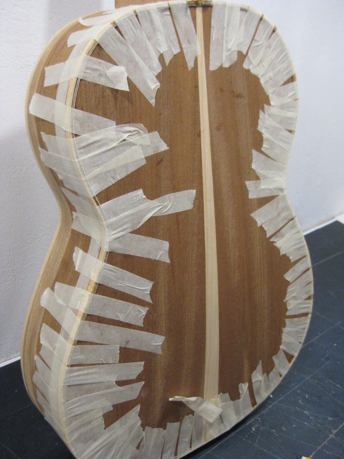

μπηκαν κερφινγκ, χτιστηκε η πλατη, και κατωπι κολληθηκε στο σωμα

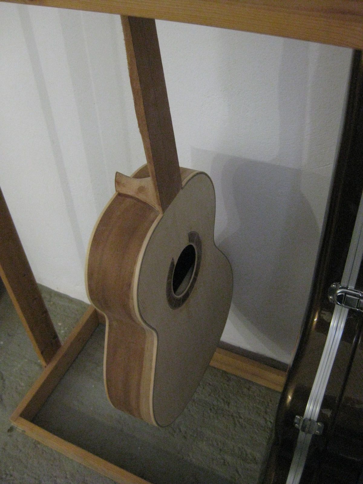

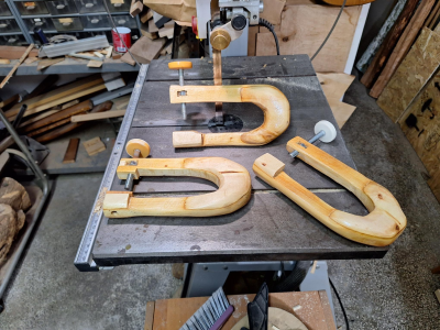

Μια και το ριξα στις κιθαρες ειπα οτι χρειαζομαι σφιγκτηρα για την γεφυρα. Αυτι του εμποριου πανακριβοι και για την χαρα της δημιουργιας καθησα και εφτιαξα τρεις. Η βιδα που σφιγγει απο κατι πορτακια ασφαλειας για μωρα. Το βασικο υλικο ξυλο απο ελατακι (ταβλες κρεβατιου). Το σημειο που κανει την καμπυλη το ενισχυσα με επιπλεον ξυλο. Περασα προχειρα ενα βερνικι απο σπραιυ. Παρολο που η δουλεια εγινε προχειρα αρκετα μου αρεσε και μετανιωσα που δεν χρησιμοποιησα καλυτερα ξυλα. Θα τους δουλεψω και μελλοντικα θα φτιαξω καλυτερους.

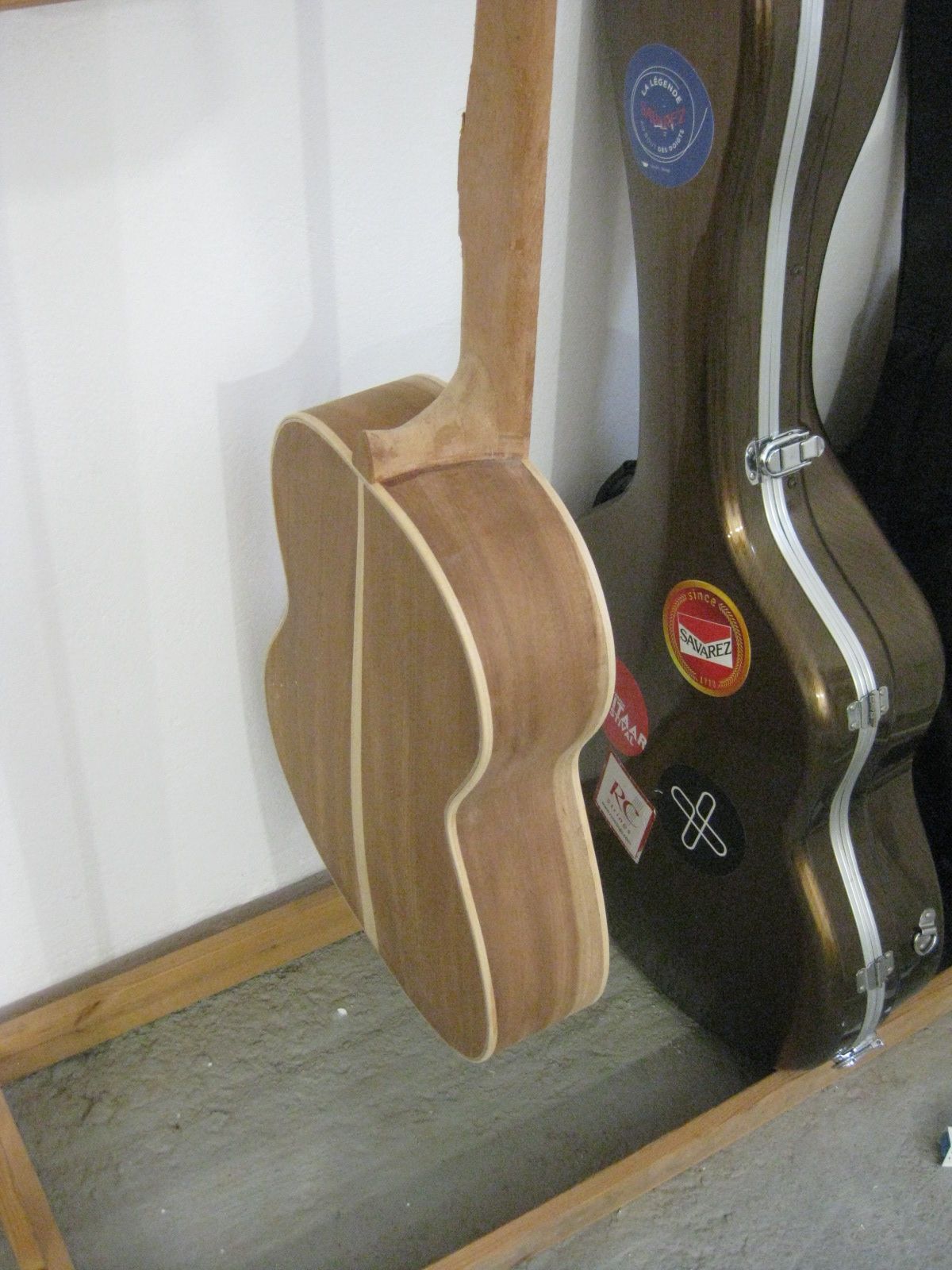

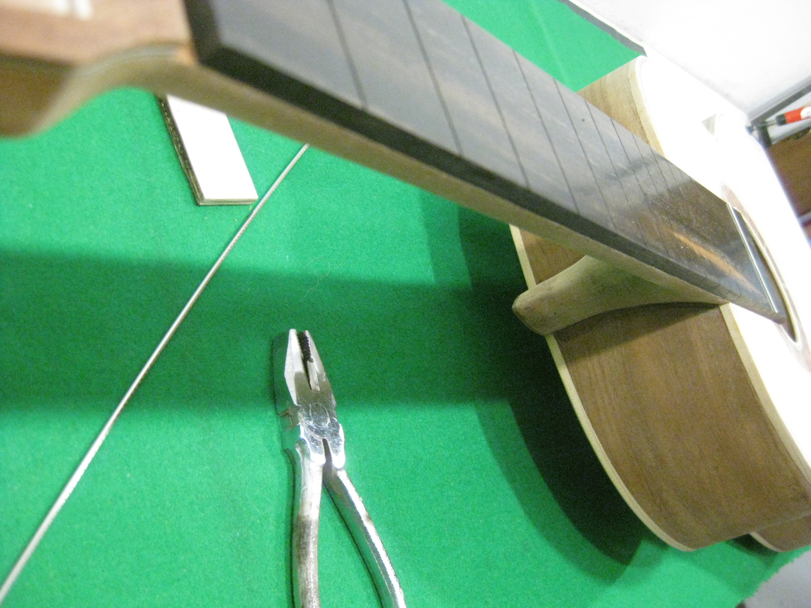

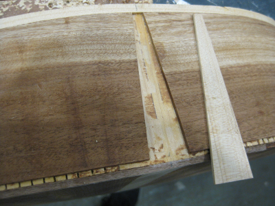

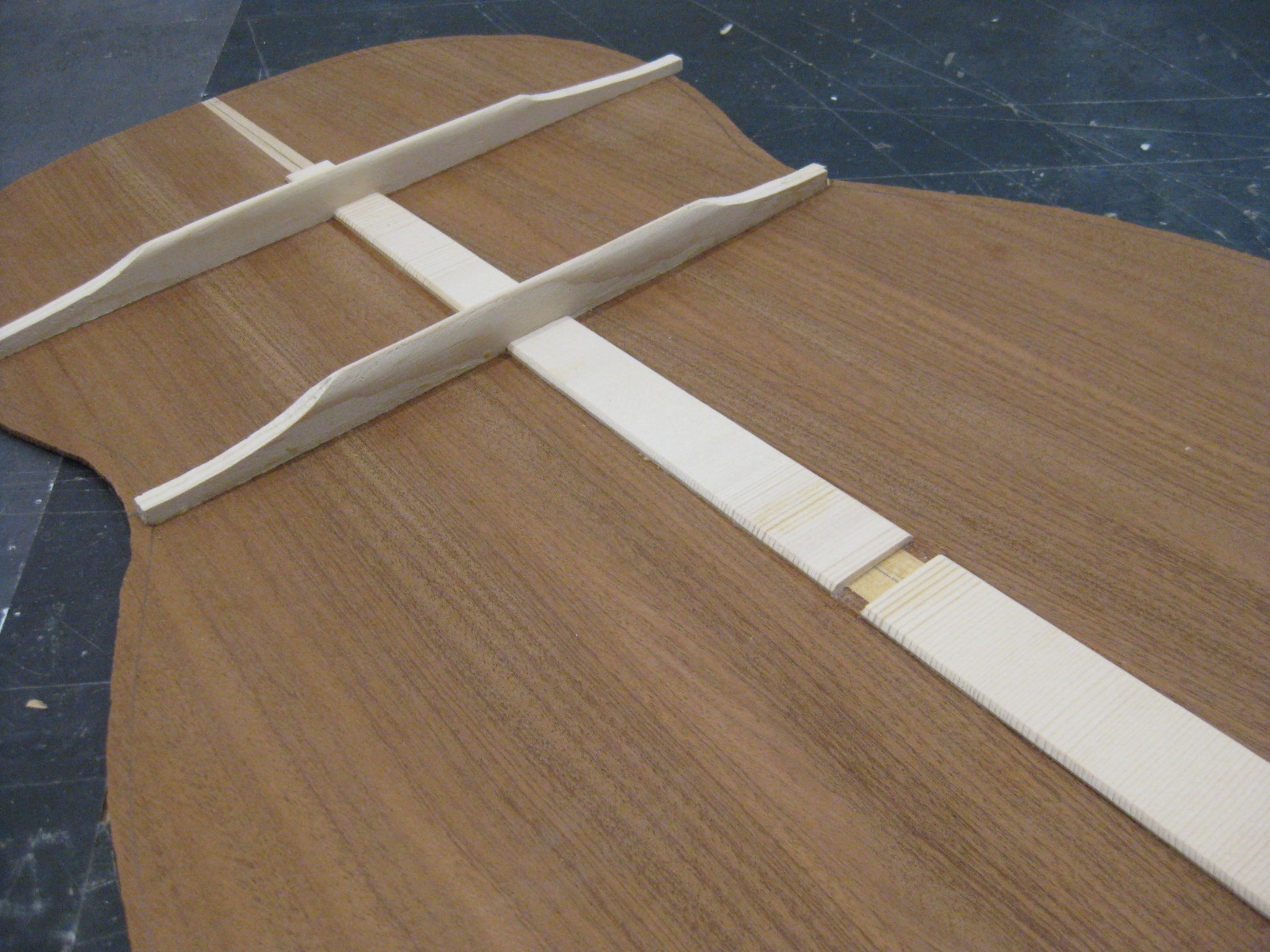

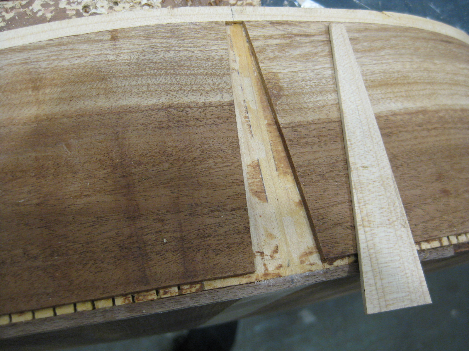

συνεχεια σκαψιμο αυλακωσεις, φιλεταρισματα κλπ

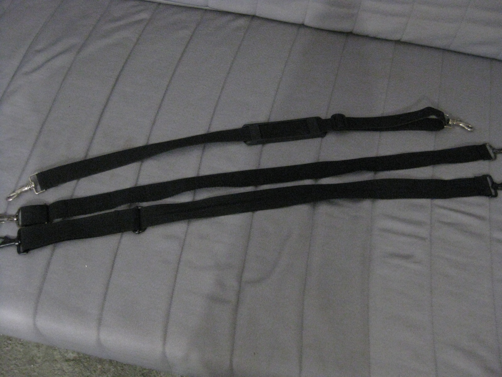

επισης στη πρωτη φωτο φαινονται καποια λουρια
θελω δυο ιδια , ξερει κανενας απο καπου να αγορασω; (οικονομικα μη μας οπαρουν τα σωβρακα... αυτα θα τα παρουν σημερις οι ισπανοι...  {celebrate015}

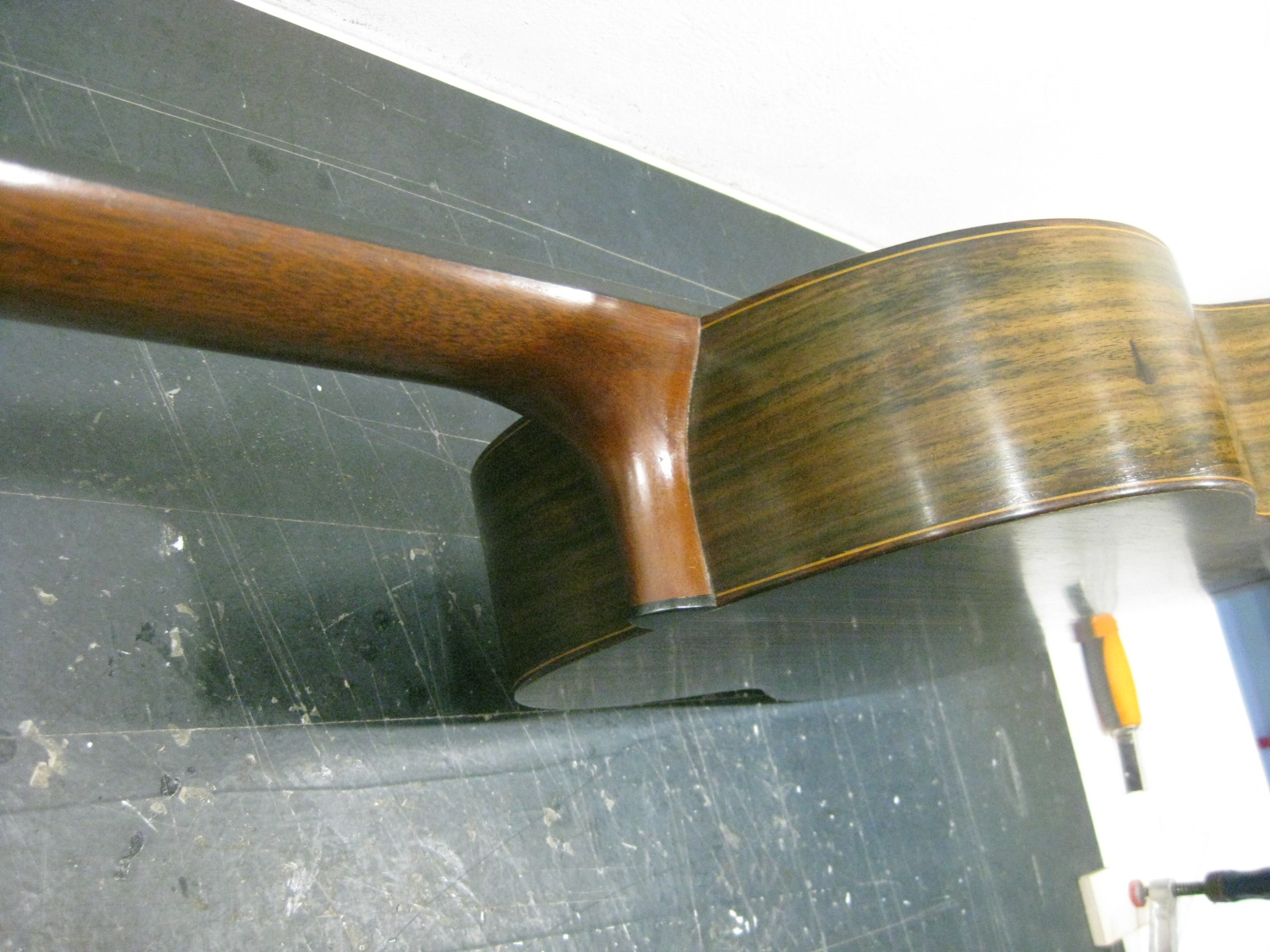

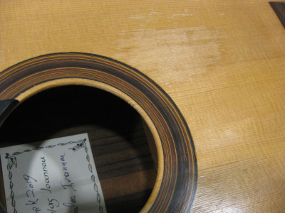

επιτελους και μια "κανονικη" για σερβις, ιωαννου
τριφτηκε - γυαλιστηκε - σενιαριστηκε...

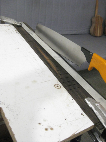

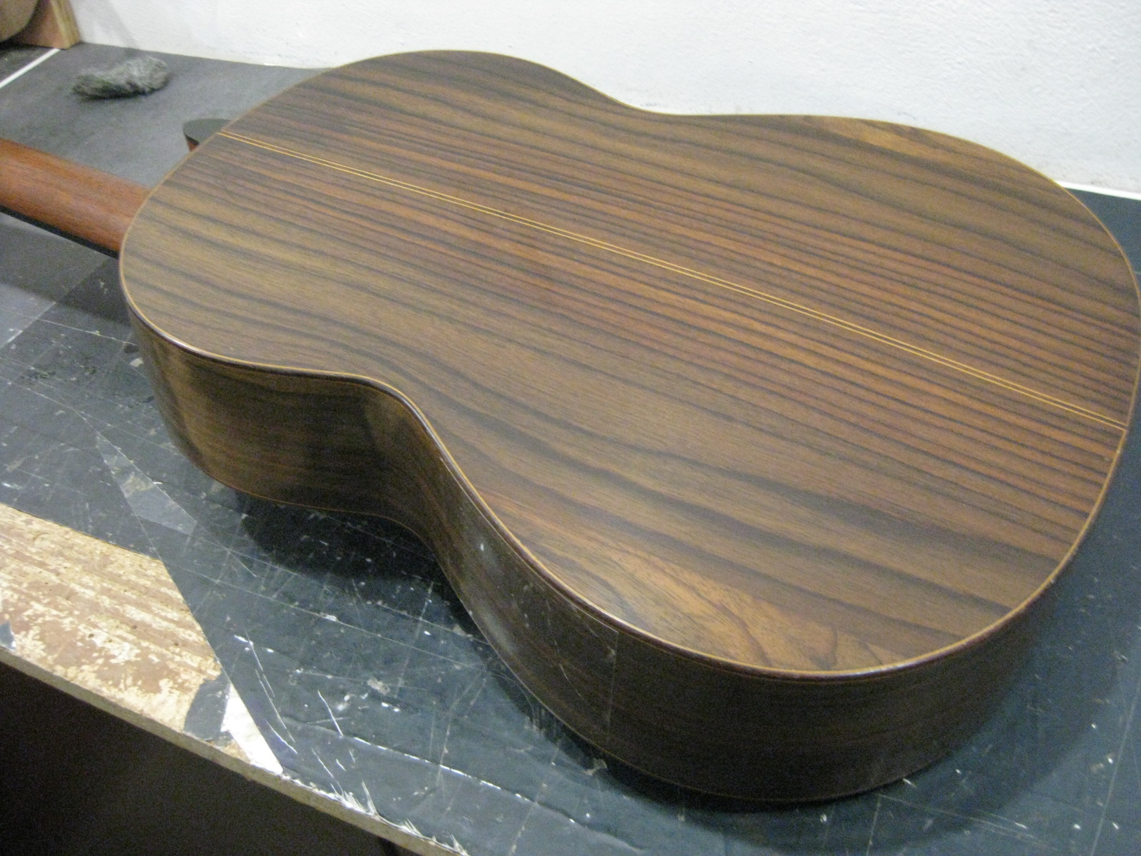

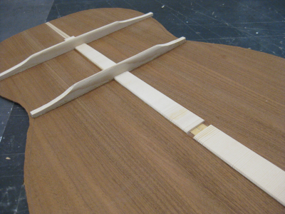

φιλετα απο τη κιθαρα που παλευω, τελος.

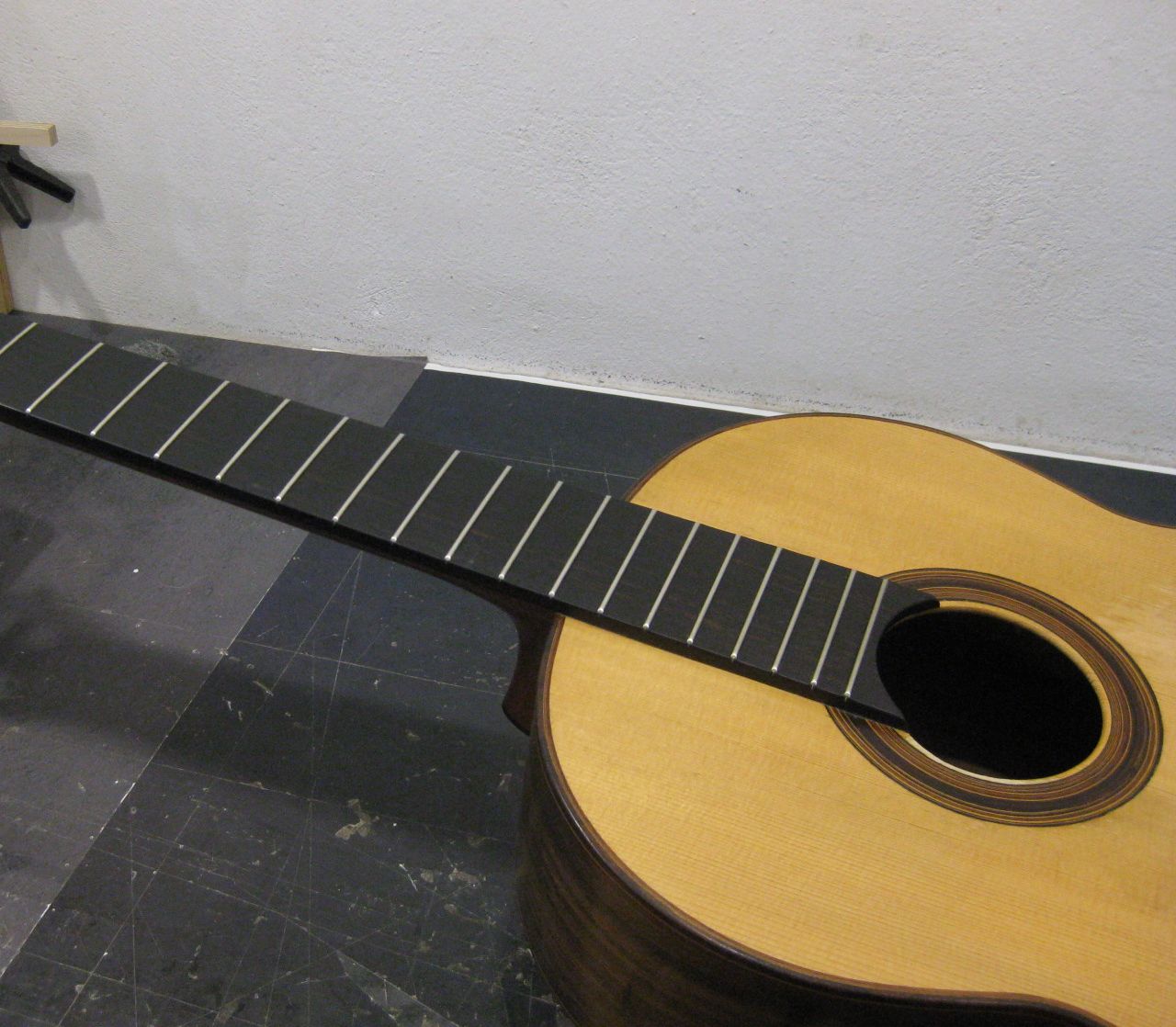

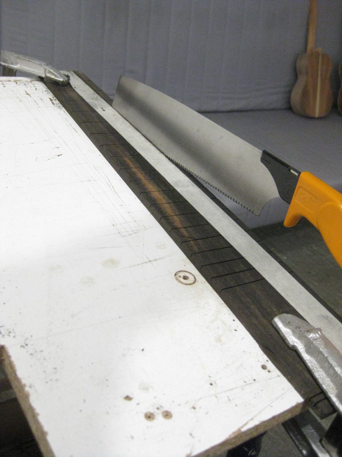

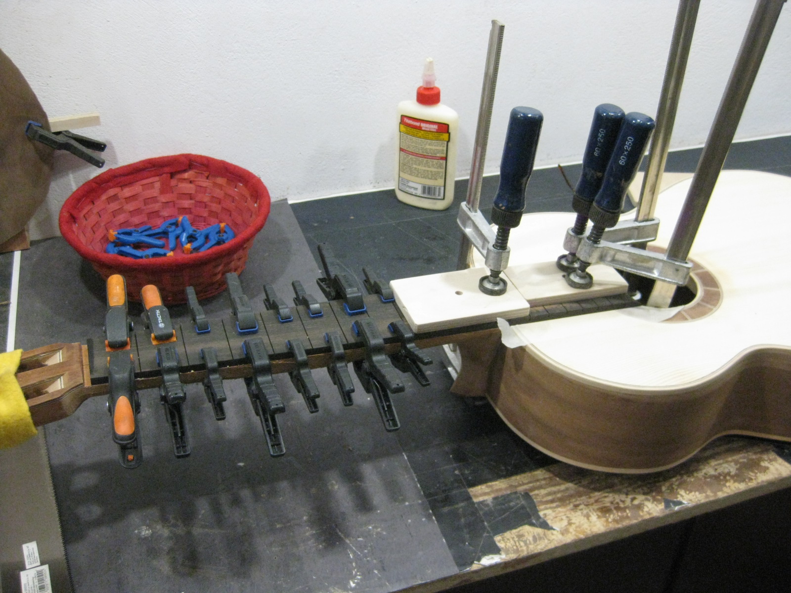

μια εργασια που δεν μ αρεσει, ειναι η επεξεργασια της ταστιερας, βρωμιζομαυριζουν τα χερια, και τα πλεμονια μαζι, πηρα τα μετρα μου ομως γαντακι μασκουλα, και εκανα δυο.
για τη κιθαρα αλλα κ τον αναρχοτζουρα που ειναι στα τελειωματα, στο παραδιπλα θρεντ.
κοπηκε χαραχτηκε κολληθηκε γυαλιστηκε
Αμα σου λεω Στελιο που εισαι χειρουργός...
Με επαληθευεις. Μασκα, γαντια. Ετοιμος για εξεταση προστατη εισαι.
Και ωραία ταστιερα..εκεί που τις ήθελα κατάμαυρες τώρα με τραβάνε κι αυτές με το σοκολα...
Και σε μένα ήρθε μια Ιωαννου για πιο extreme καταστάσεις όμως.
Αλλαγή τάστων, αλλαγή στα κοκκαλα και σεταρισμα , βάψιμο ( εκτός από καπάκι) και τοποθέτηση armrest το οποίο μόλις χτες το τελείωσα και το βάφω.
Κάποιος είχε βάψει την κιθάρα με κάποιο συνθετικό βερνίκι στο σώμα.... Περαστηκε γομαλακα.
Κούκλα,έγινε η θεσσαλονικια Ιωάννου!
