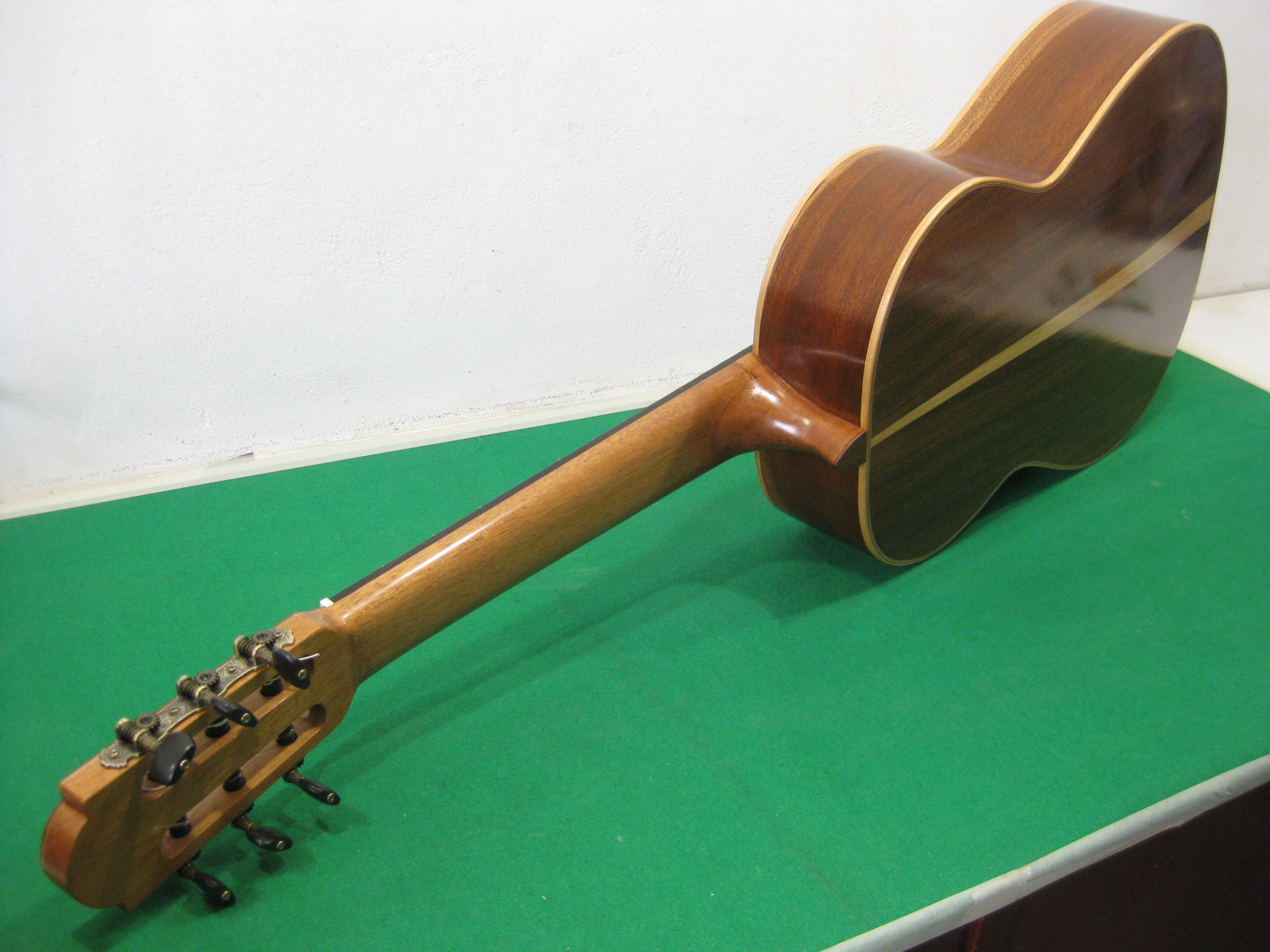

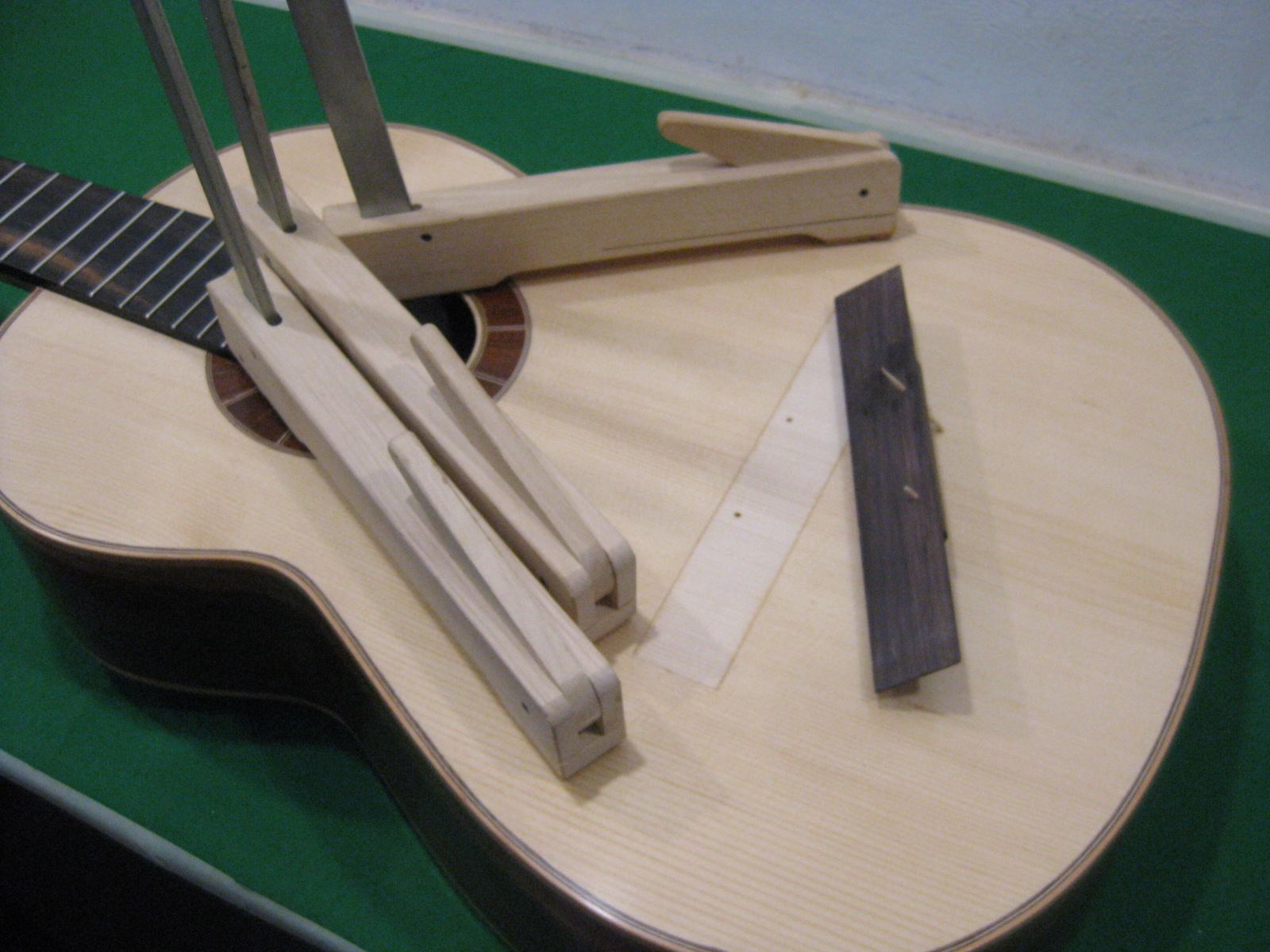

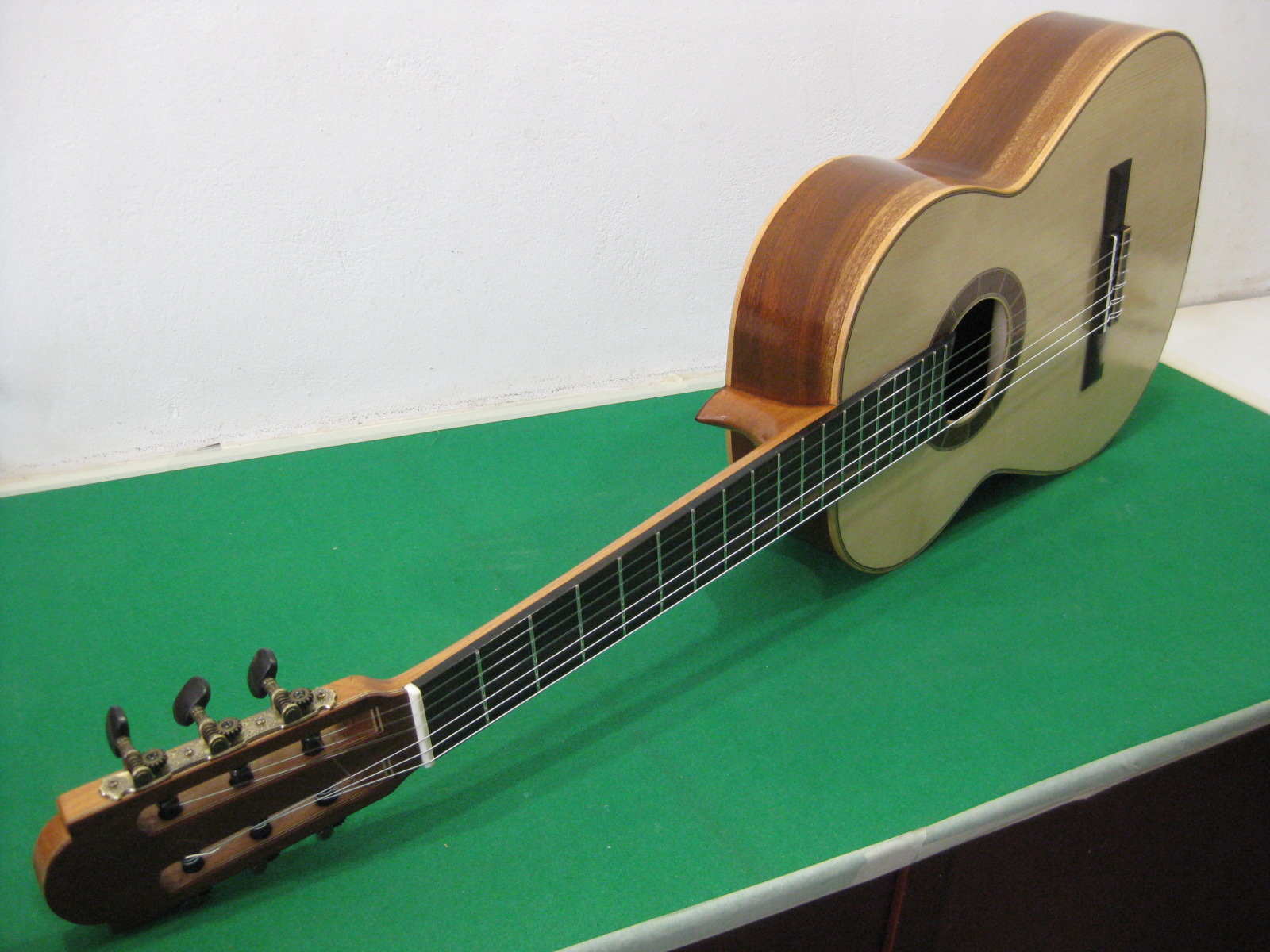

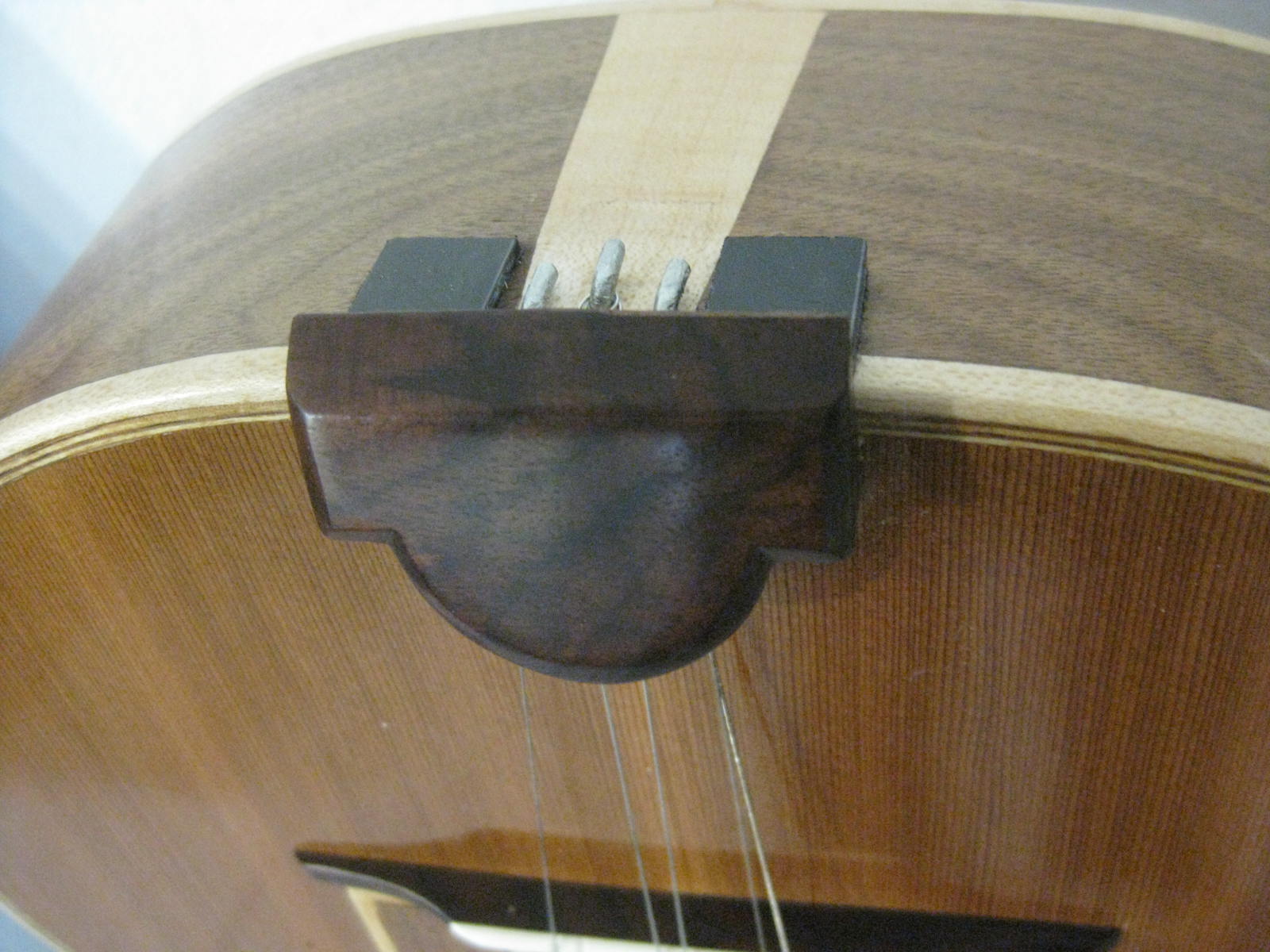

Τζουραδοσυνέχεια 4:
Γραβατώθηκε  ;D
Μπήκε το προστατευτικό κοκκαλάκι στη θέση του

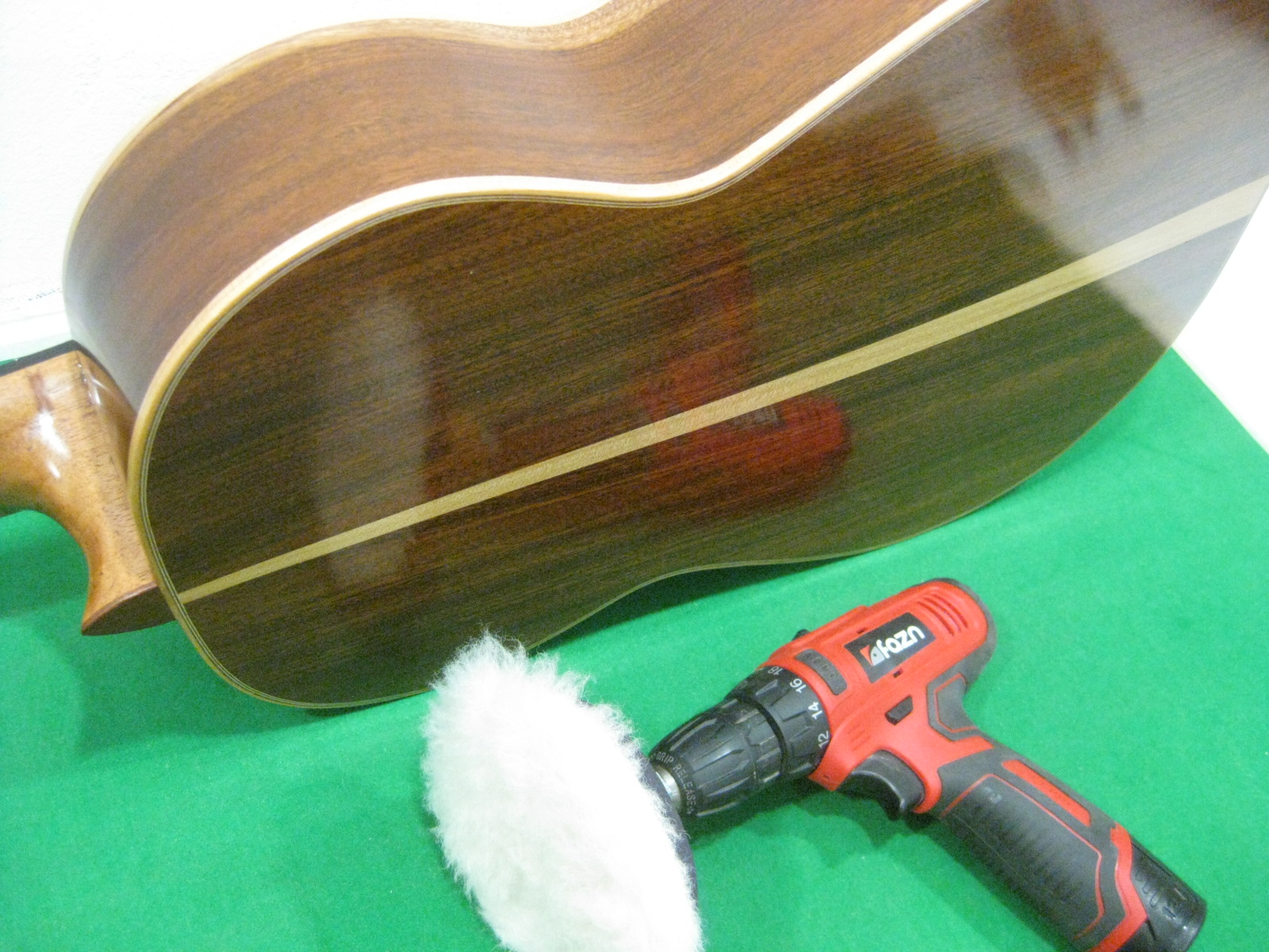

 Και άρχισαν τα όργανα ... εεε τα λούστρα ήθελα να πω
Μπήκαν τα βιδάκια για την συγκράτηση των χορδών
Εκ των υστέρων διαπίστωσα ότι τα είχα βάλει πολύ κοντά το ένα στο άλλο και οι χορδές δυσκολεύονται να μπουν ή να βγούν. Μια εύκολη λύση είναι να τα βιδώσω σε διαφορετικά βάθη ώστε τα μισά κεφάλια να εξέχουν. Άλλη λύση είναι να λιμάρω τα κεφαλάκια των βιδών δεξιά-αριστερά. Η. πιο δραστική είναι να βγάλω τα τρία (ένα παρά ένα) και να τα βάλω λίγο χαμηλότερα (θα πρέπει βέβαια να κλείσω τις τρύπες χωρίς να φαίνεται  ::) ). Θα το σπουδαιολογήσω ... και θα αποφασίσω.   :banghead:

 :victory:
Ωραιοοοοοοο!
Μπράβο! :13:
Ωραιότατος !
Τζουράδαρος !
 {celebrate011}  {celebrate011}  {celebrate011}
Όμορφος πολύ Παναγιώτη. !!! Περιμένω να ακούσω !!!! {celebrate013}

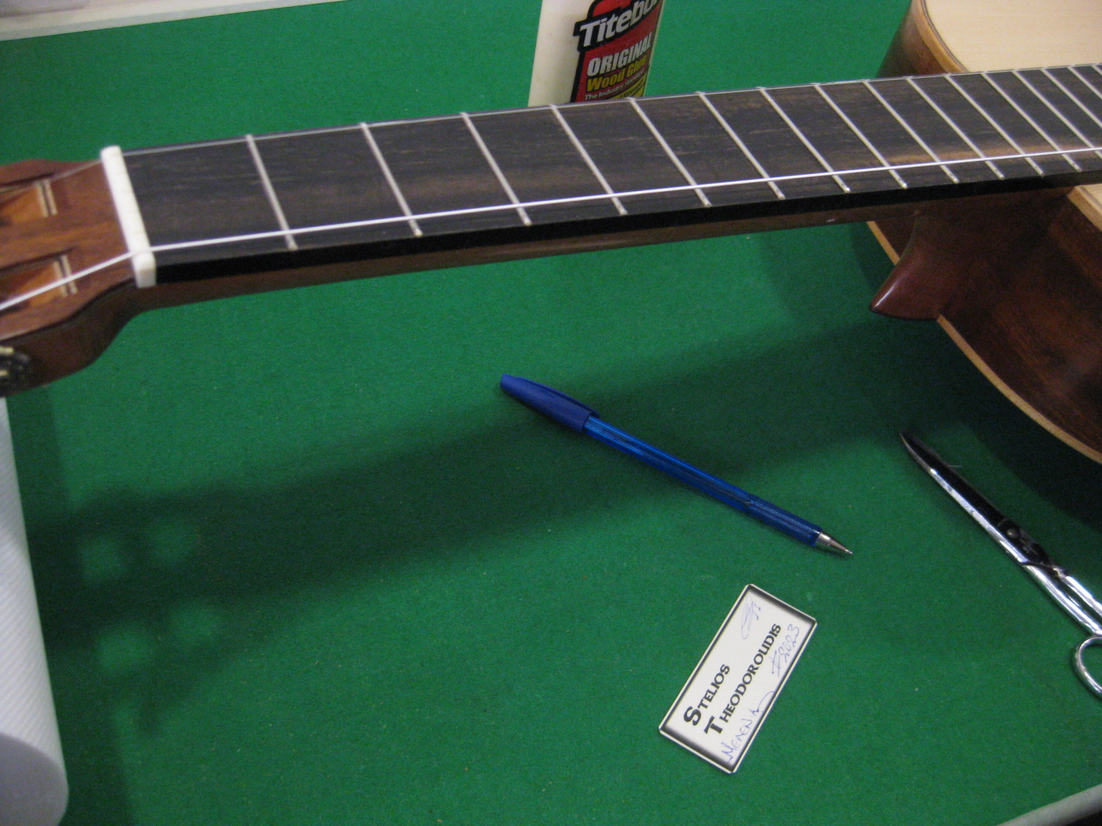

παναγιωτη ειχα παρει αυτα απο το χρωματοπωλη, για το γυαλατζιτζουρα που εσιαξα, τα γατζακια, κ με βολεψανε-και δεν εχουν ογκο (αν θυμαμαι καλα ηταν πιο μακρυα κ τα εκοψα, ειναι βιδωτα, για καδρακια στο τοιχο...)
εγω στα λουστρα μετα απο τα ταστα και το φρετλεβελινκ, τελειωνει σιγα-σιγα κι αυτη...

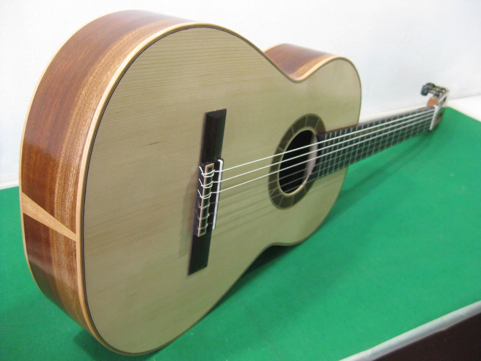

Ωραιος και γραβατωμενος Παναγιωτη ο τζουρας. Ετοιμος για κυριλε εξοδο.
  • Μηνύματα: 7.595
σπυρο παμε για σπαρταθλο;  {celebrate012}

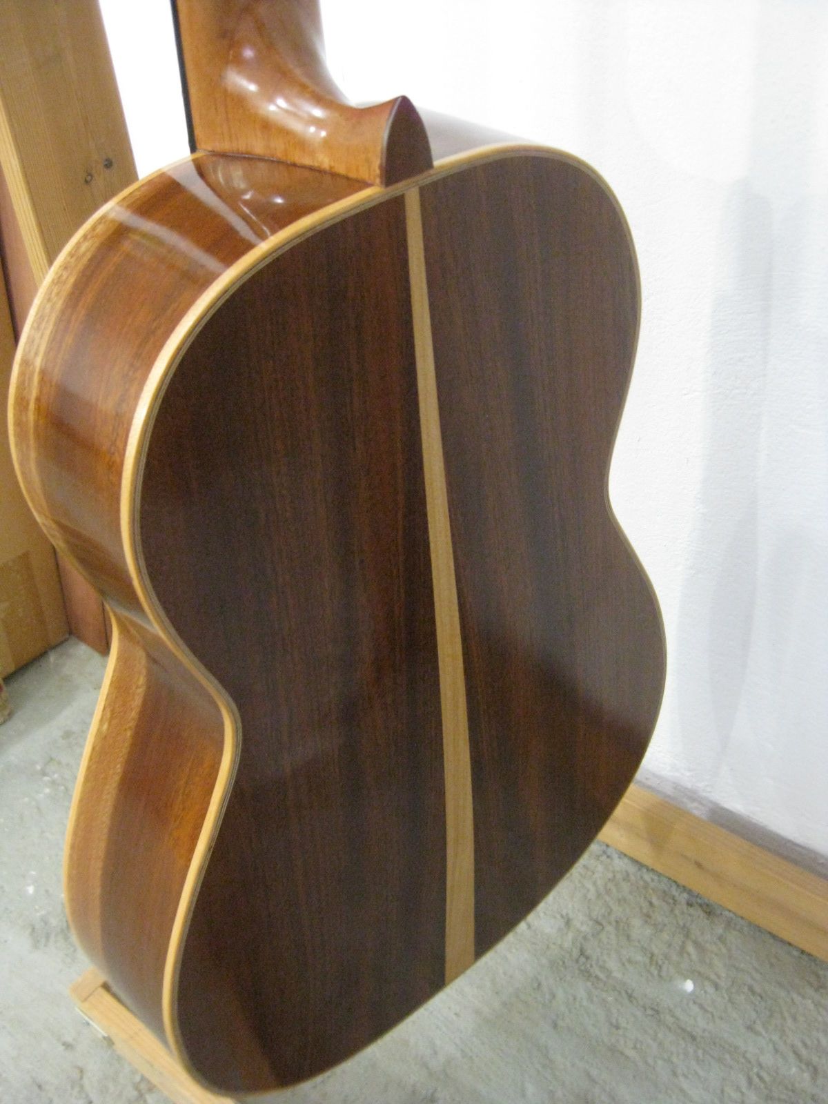

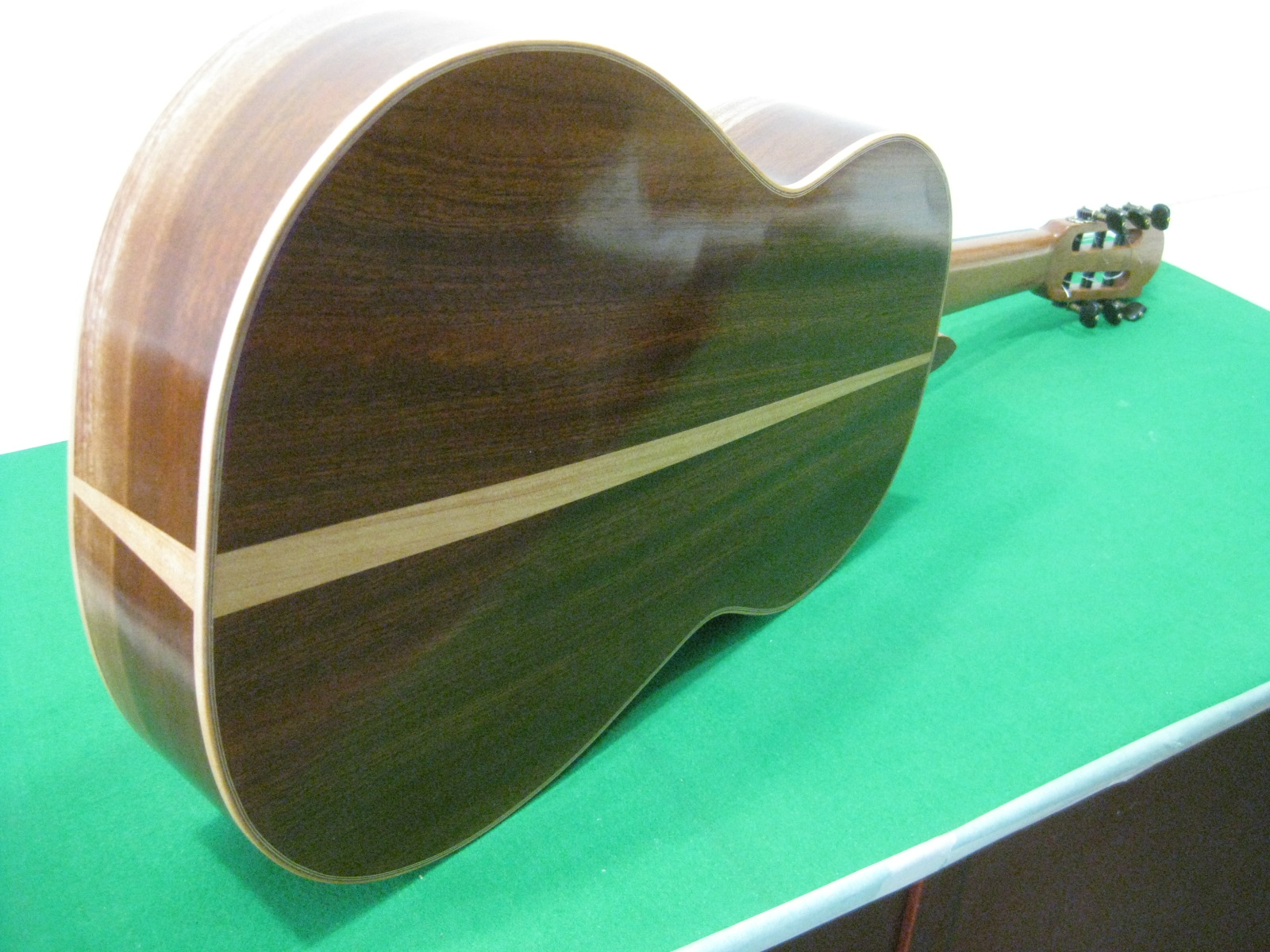

ετελειωσα...
και το ονομα αυτης μελενια, στα 1480... να μου ζηση!  {celebrate015}
