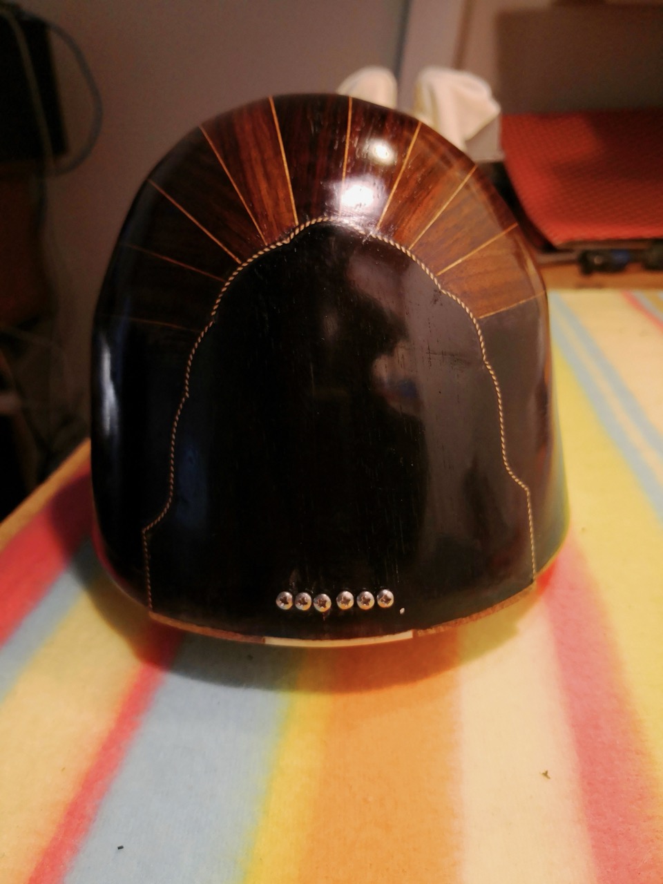

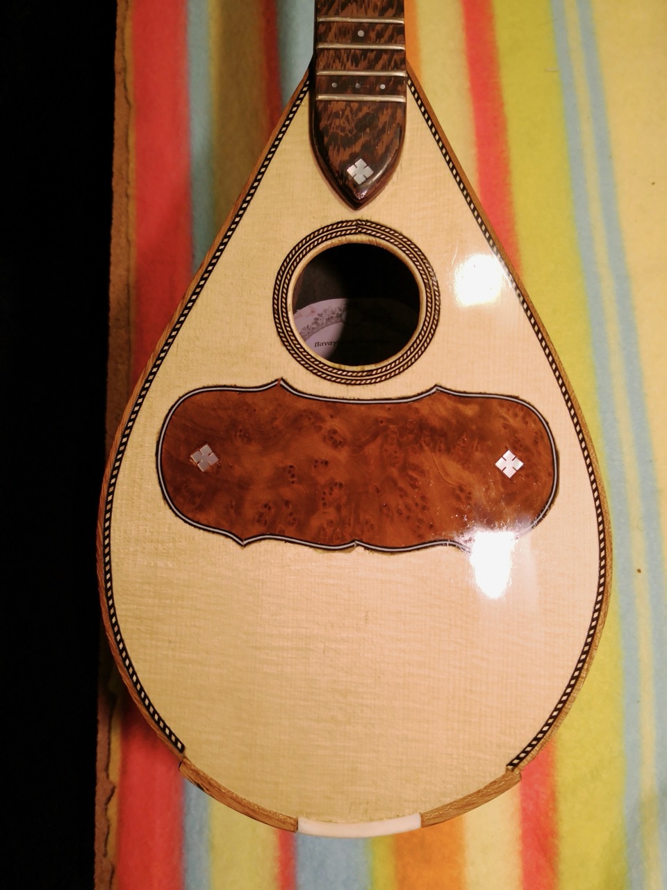

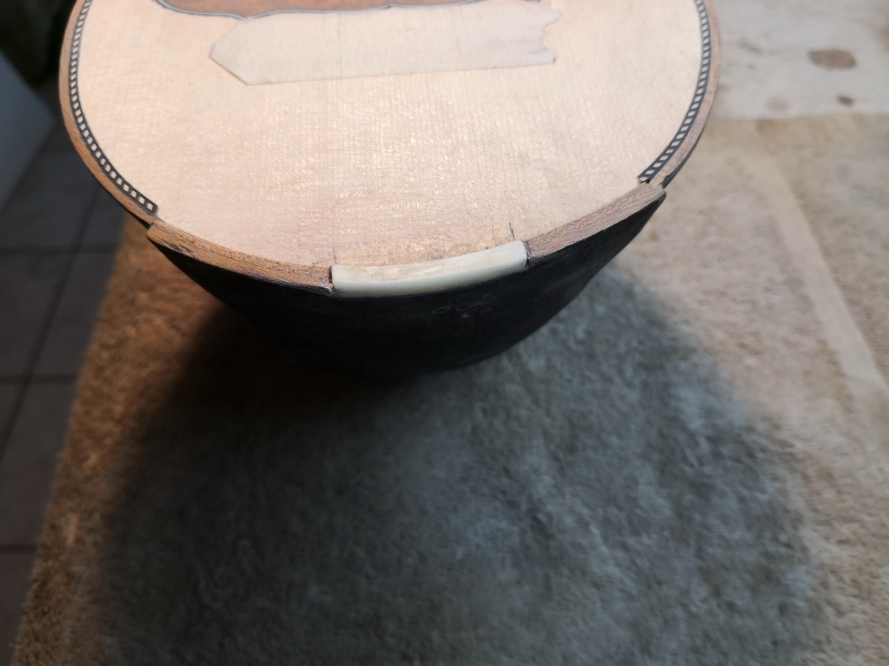

Τζουραδοσυνέχεια 4:
Γραβατώθηκε  ;D
Μπήκε το προστατευτικό κοκκαλάκι στη θέση του
Θείε σκίζεις!!!!
 Και άρχισαν τα όργανα ... εεε τα λούστρα ήθελα να πω

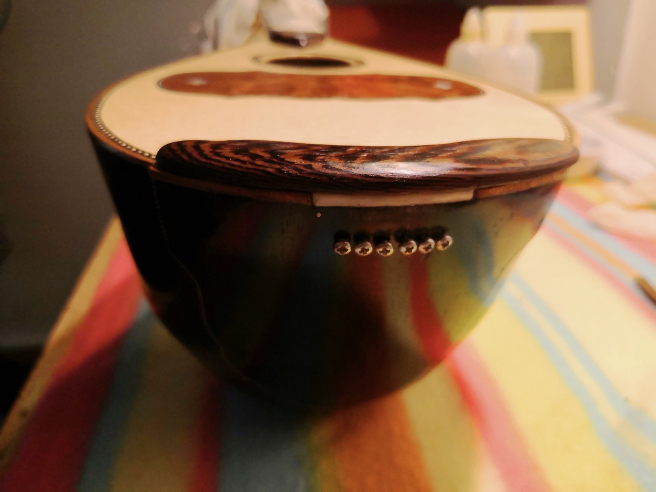

Μπήκαν τα βιδάκια για την συγκράτηση των χορδών
Εκ των υστέρων διαπίστωσα ότι τα είχα βάλει πολύ κοντά το ένα στο άλλο και οι χορδές δυσκολεύονται να μπουν ή να βγούν. Μια εύκολη λύση είναι να τα βιδώσω σε διαφορετικά βάθη ώστε τα μισά κεφάλια να εξέχουν. Άλλη λύση είναι να λιμάρω τα κεφαλάκια των βιδών δεξιά-αριστερά. Η. πιο δραστική είναι να βγάλω τα τρία (ένα παρά ένα) και να τα βάλω λίγο χαμηλότερα (θα πρέπει βέβαια να κλείσω τις τρύπες χωρίς να φαίνεται  ::) ). Θα το σπουδαιολογήσω ... και θα αποφασίσω.   :banghead:

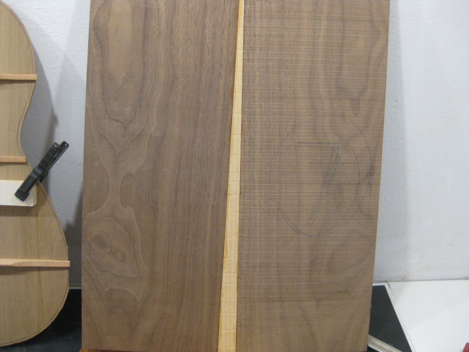

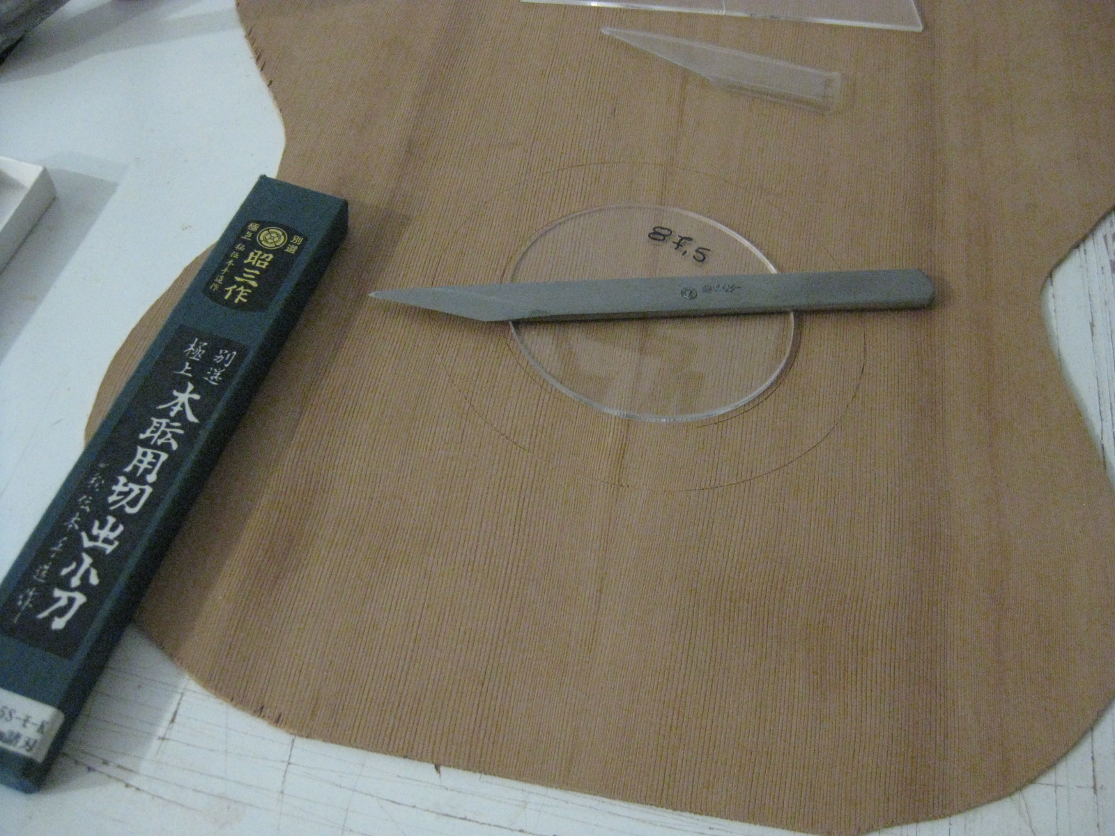

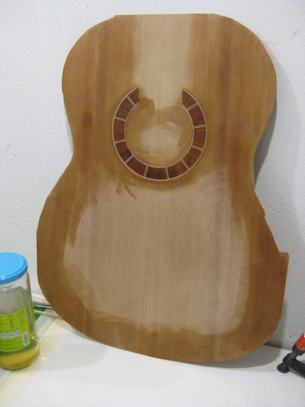

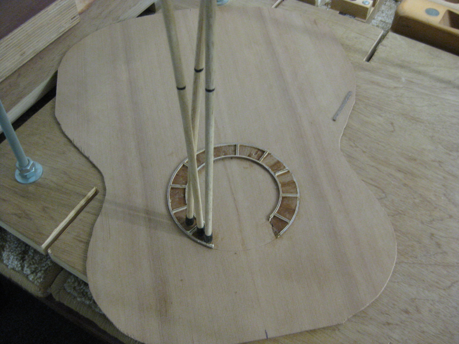

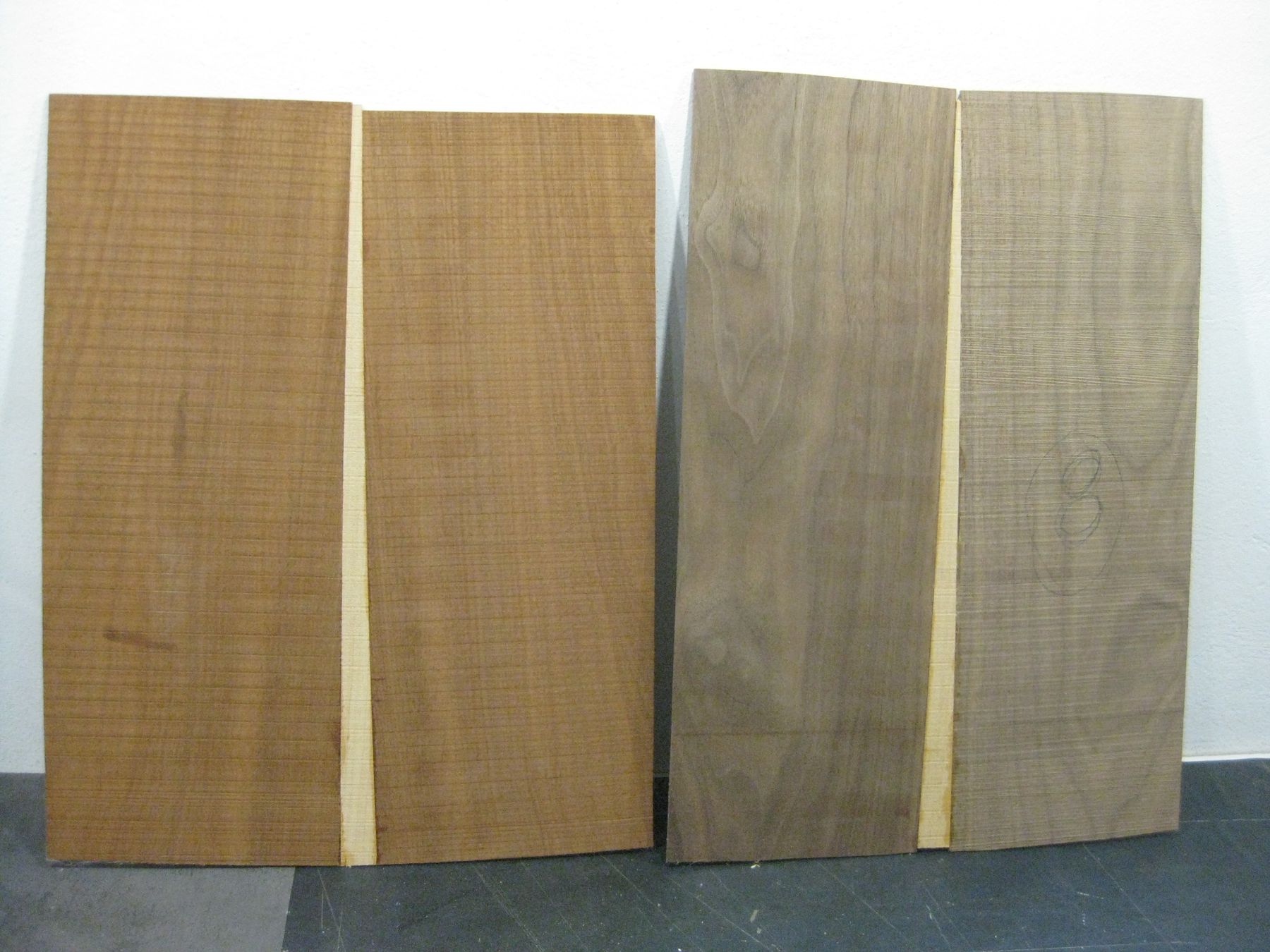

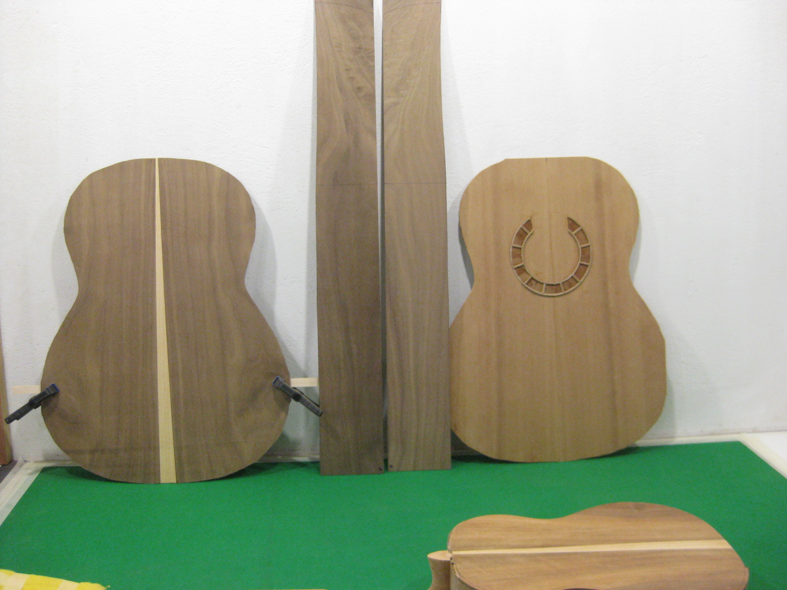

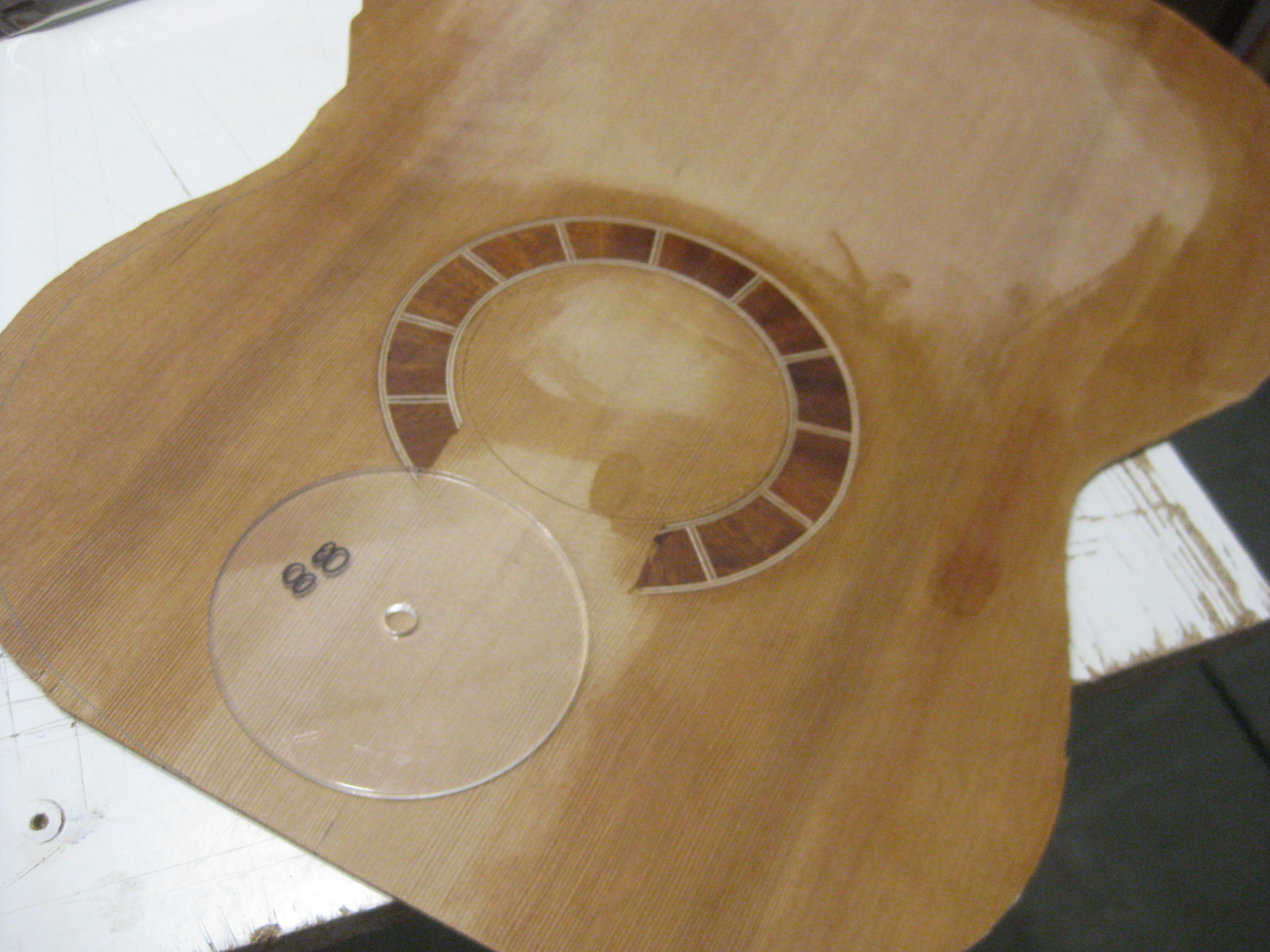

σε συνεχεια της ελατινης, ειπα να σιαξω μια κεδρινη...
με καρυδι αμερικανικο, το μαυριδερο, με ενθετο κυπαρισσακι
τη πλατη την εσιαξα λιγο παλαιοτερα, μαζι με τη μαονενια, τωρα ηλθε η σειρα του καπακιου.
το τζαπανεζικο το εργαλειο απλα δεν υπαρχει, απο αλλο πλανητη, τι φαλτσετες με καινουρια λεπιδα και πρασιναλογα, η ακομα και βυσσινι αν ειναι απο λαρισσα
ευχαριστω το μελος για αυτη τη γενναιοδωρη προσφορα του

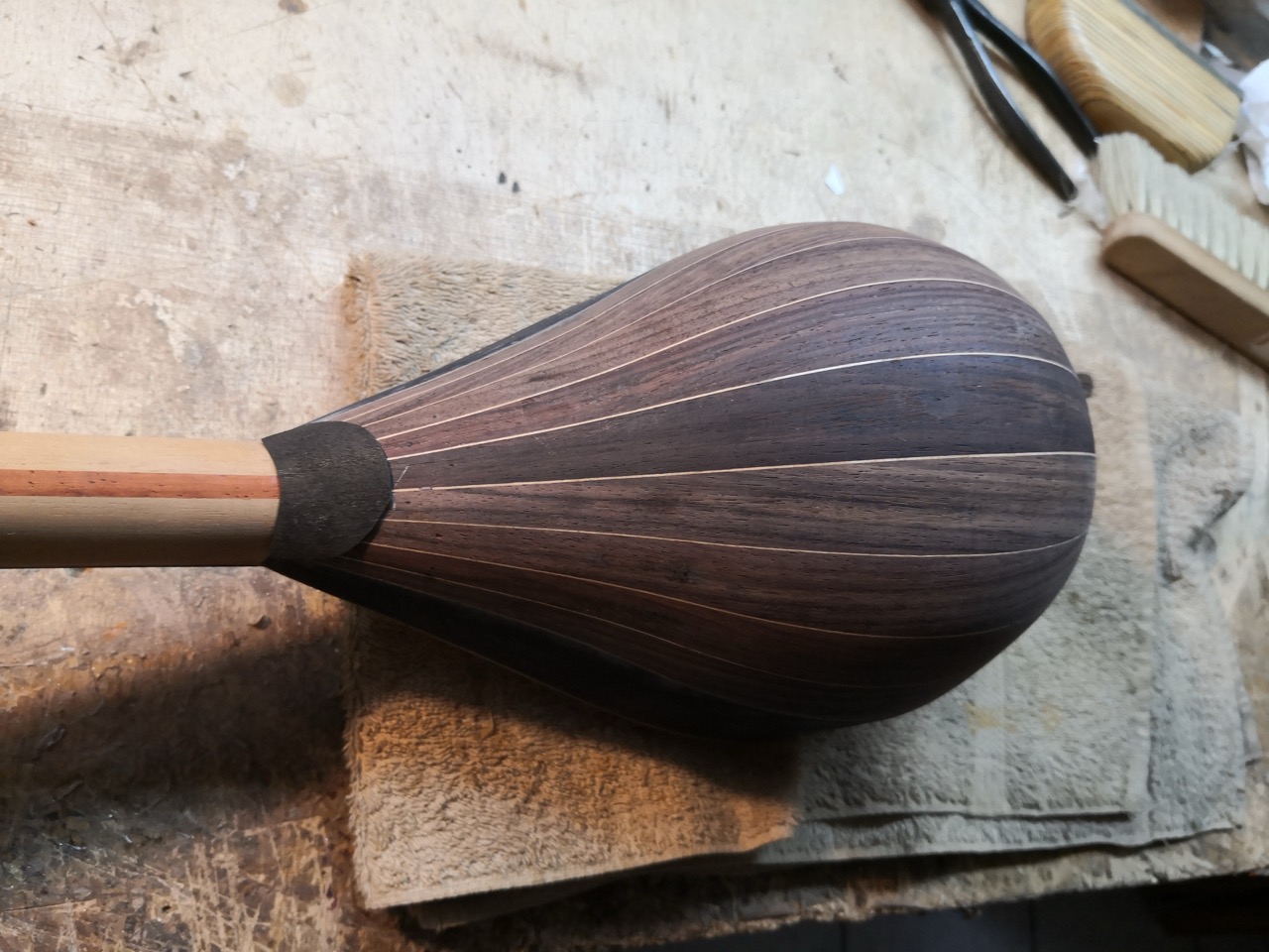

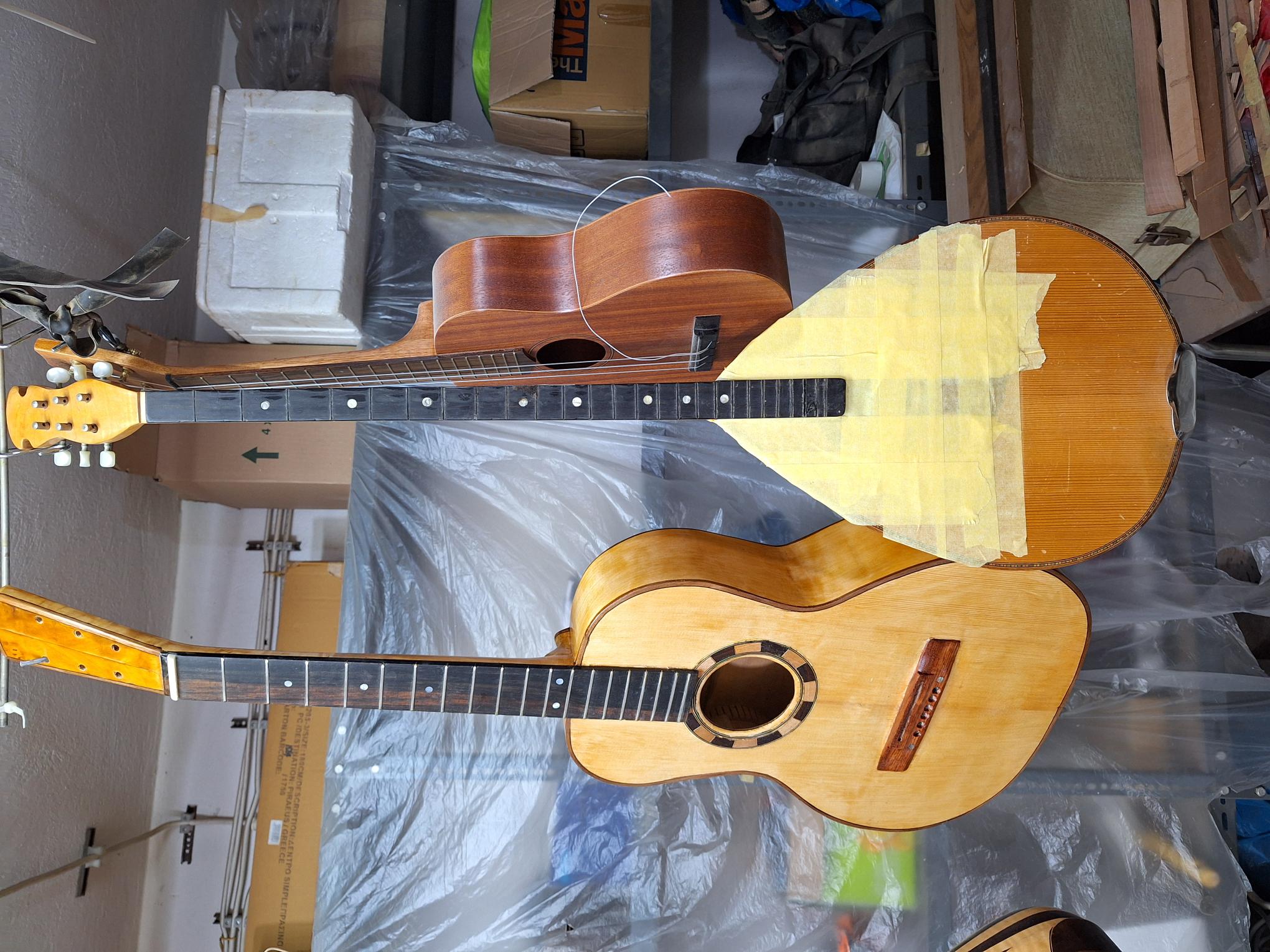

Κσι πριν φυγει η χρονια αποφασισα να αλλαξα τα ταλαιπωρημενα ταστα στο πρωτο μου οργανο που εφτιαξα ενα μπουζουκακι το 2006.
Κρεμασνενο στο τσιγκελι αφου εβγαλα τα παλια ταστα κα καλυψα το καπακι για να μην τραυματιστει. Μαζι κι η τελευταια κιθαρα στα λουστρα πριν πεταστουν χορδες, κι ενα γιουκαλιλι που επισκευσσα και περιμενει να περαστουν χορδες.
  • Μηνύματα: 7.595
μαστορη και συ βλεπω τη χαρτοταινια τη πας φερτη....
