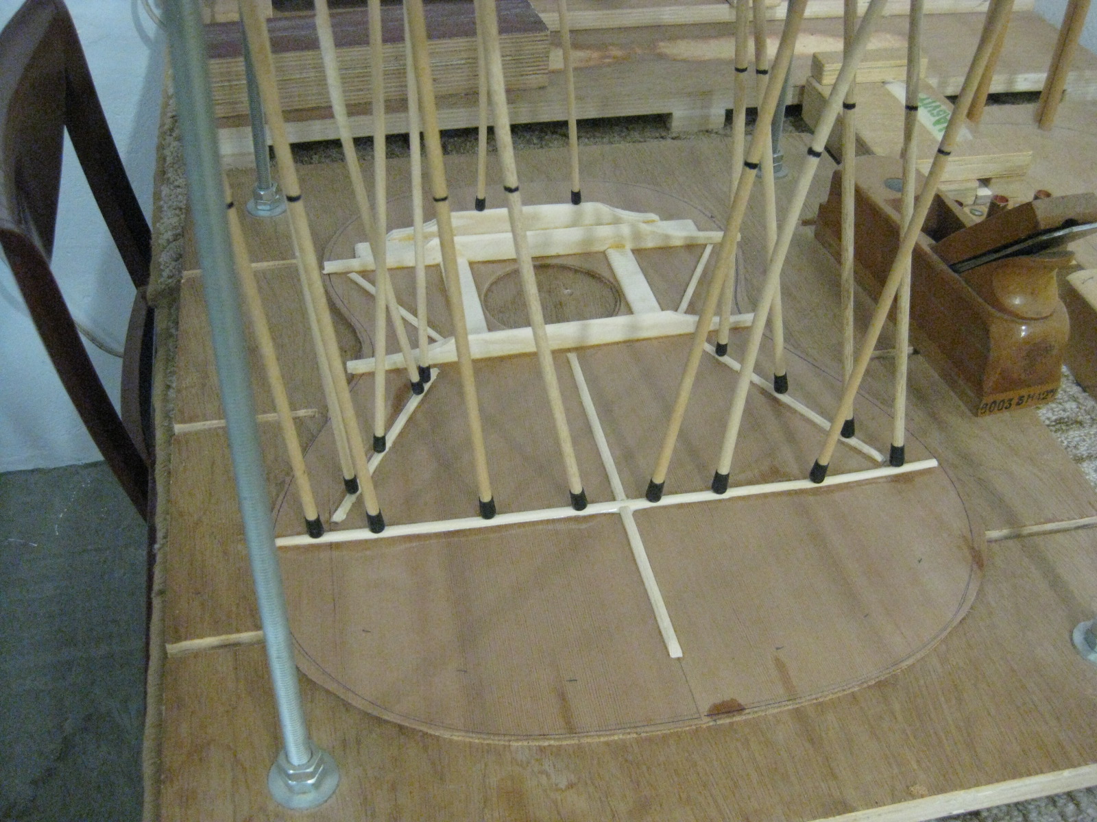

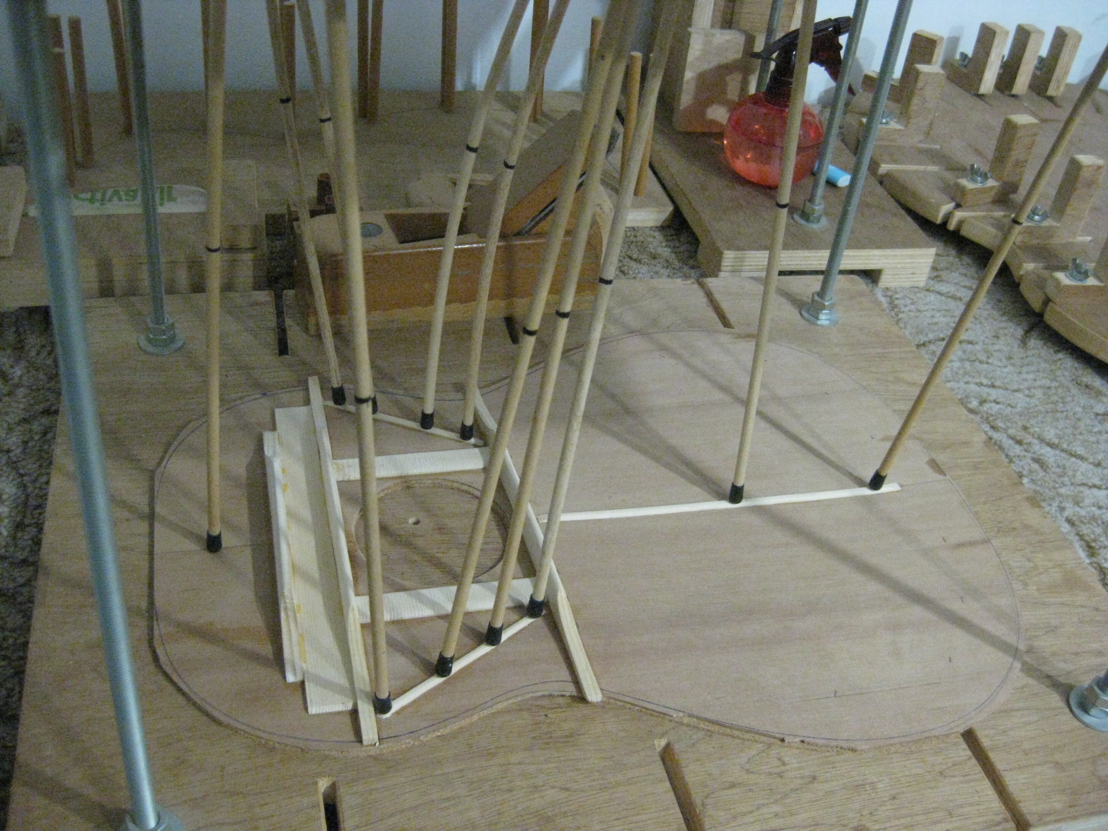

σε αλλα νεα...
για να φυγει ωραια το 23, και να παει καλα και το 24...

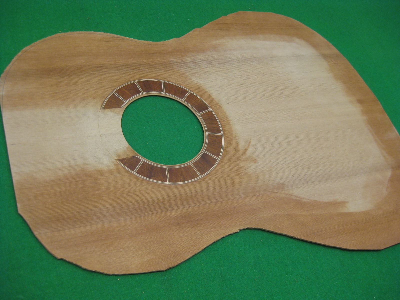

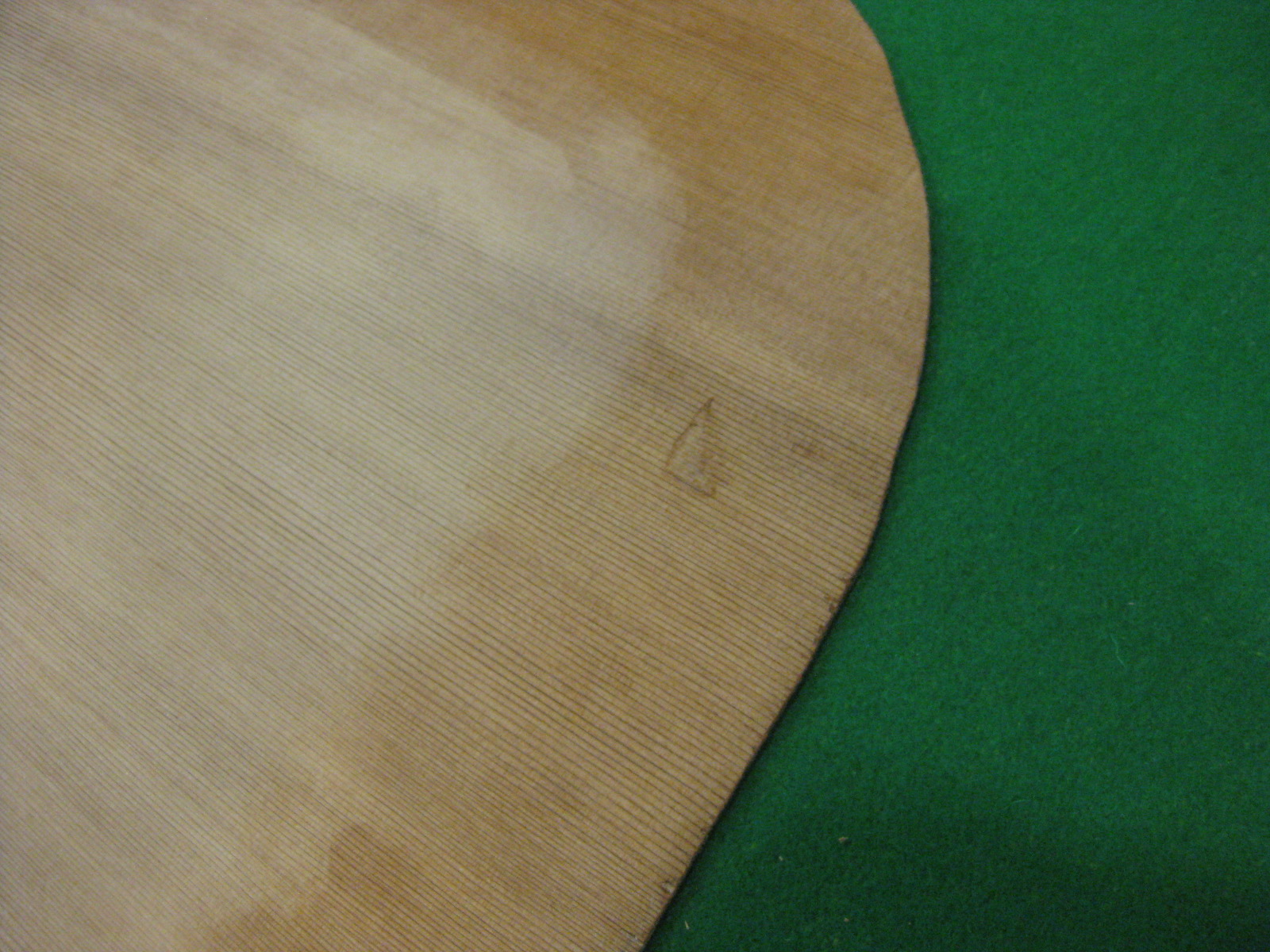

βεβαια δεν ελειψαν και οι αναποδιες, λογω αυξημενης βεβαιοτητας οτι θα πανε ολα καλα (και φυσικα δεν πηγανε) με το τριψιμο οπου μπλεχτηκε το παλμικο κατω απο το σφικτηρα, και "δαγκωσε" το κεδρο αρκετα.
εβαλα ενα μπαλωματακι απο αυτο που περισσεψε γυρω-γυρω, φαινεται, λιγοτερα βεβαια απο τη δαχτυλοδεικτουμενη κοτσανα, αλλα τι να κανουμε

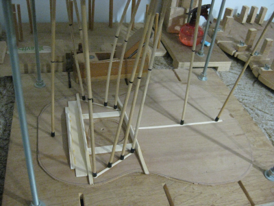

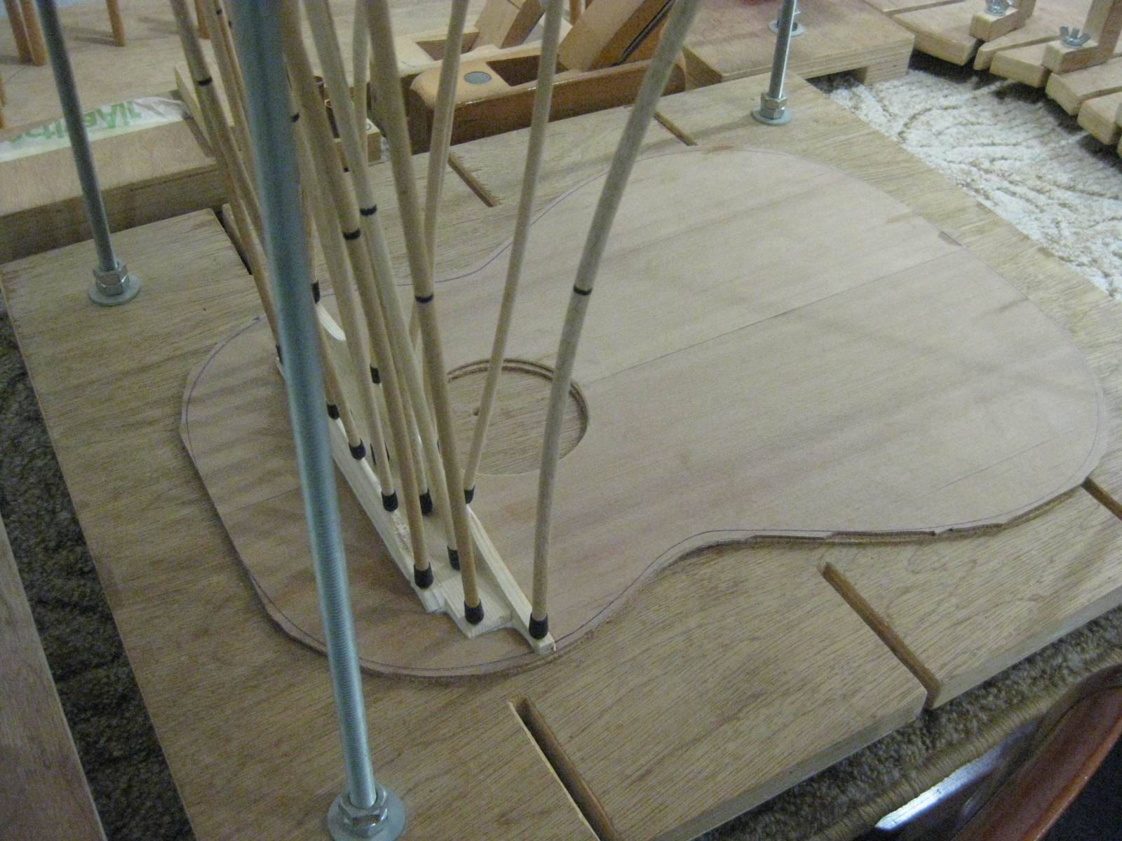

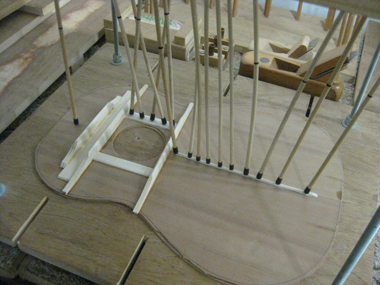

ξεκινησα και το χτισιμο με τις αρμονικες και τα καμαρια , με παρα πολυ ικανοποιητικο βαρος (στα 165gr ολα)
μενει αν θα μου μεινει στο χερι βεβαια μετα απο κανα χρονο παιξιματος...  {celebrate015} {celebrate015}

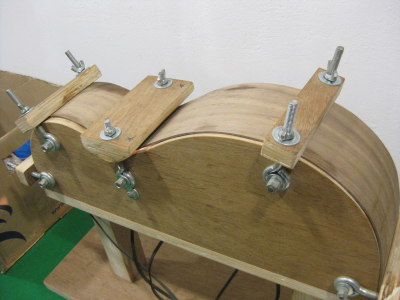

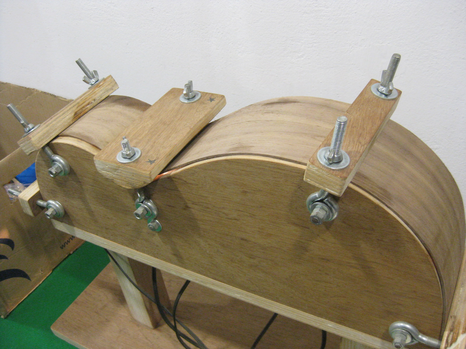

γυρισα κ τα πλαϊνα
ειναι χονενεϊτζ του μπουσε, με αρκετα μικροτερο στο υψος καμαρι (αλλα και σε αλλη θεση, ενα ποντο κατω απο το κοκκαλο) για να δω ποσο θα κυμανθει η δευτερη αρμονικη καθε νοτας ξεχωριστα στο τελος, μιας και το χαρακτηριστικο γνωρισμα του ηχοχρωματος στις μπουσε, αυτες που τις κανει να ξεχωριζουν απο χιλιομετρα, ειναι η χαρακτηριστικη βυθιση της δευτερης στις περισσοτερες θεμελιους (δηλαδη στην ουσια προκειται για μια μειωση της ακουστοτητας του θεμελιου -οι μπουσε δε φημιζονται ουτως η αλλως για την ενταση, αλλα για το ιδιαιτερο τους ηχοχρωμα- μιας και προκειται η ιδια νοτα μια οκταβα παραπανω απο αυτη που παιξαμε)
