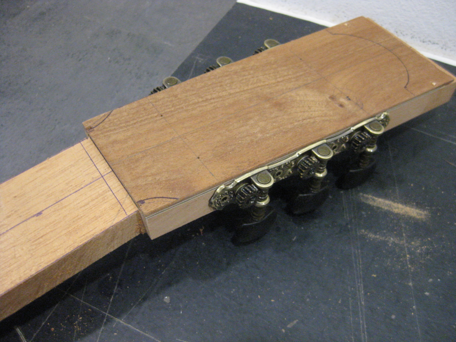

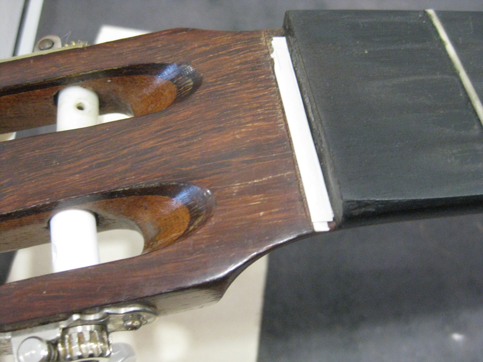

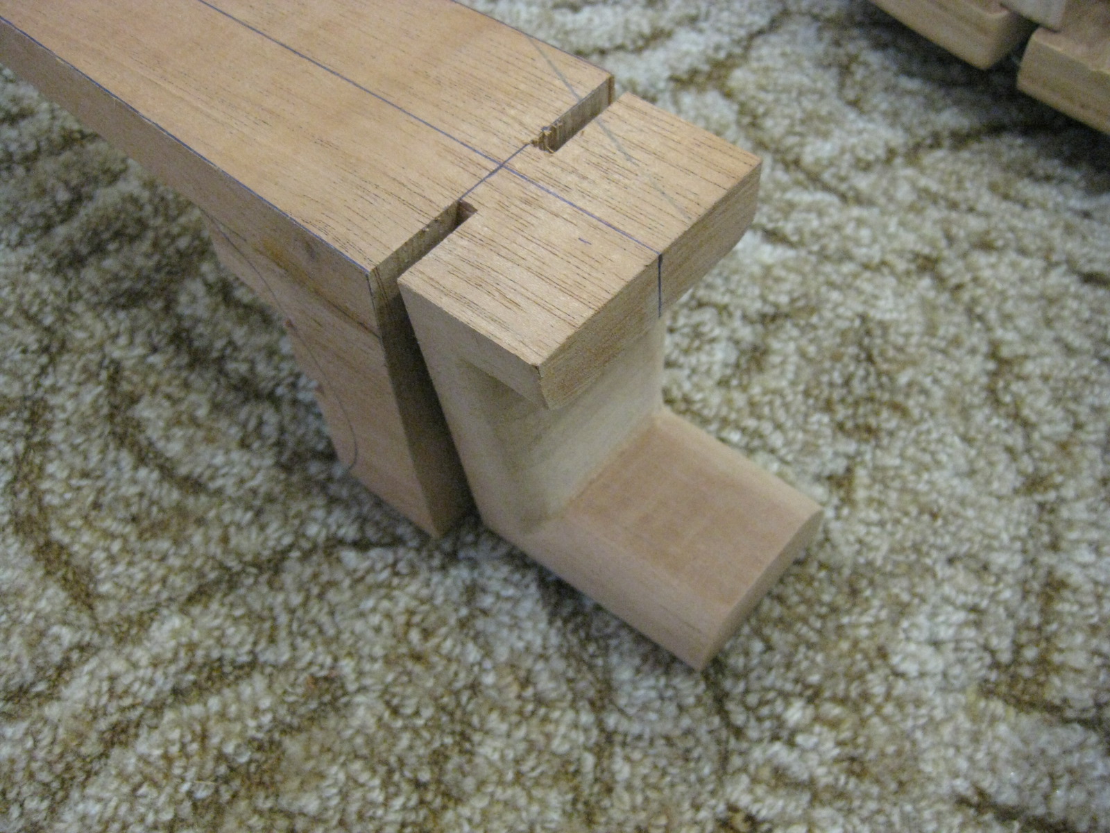

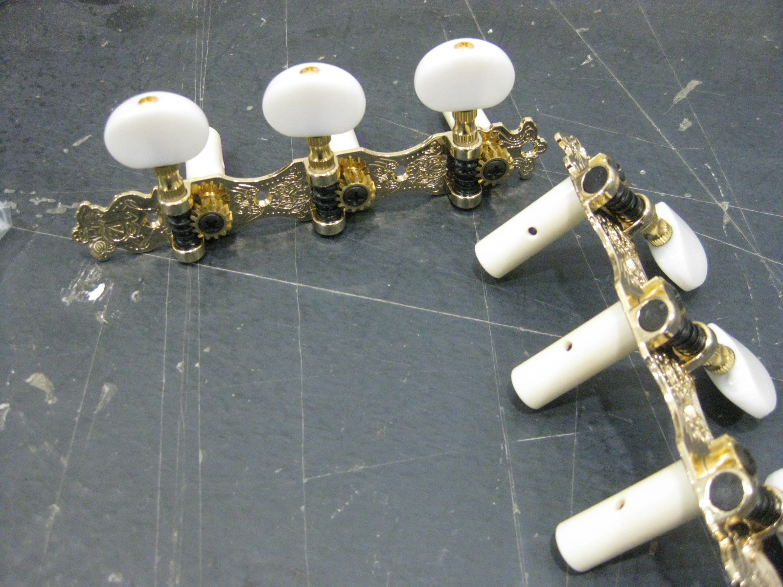

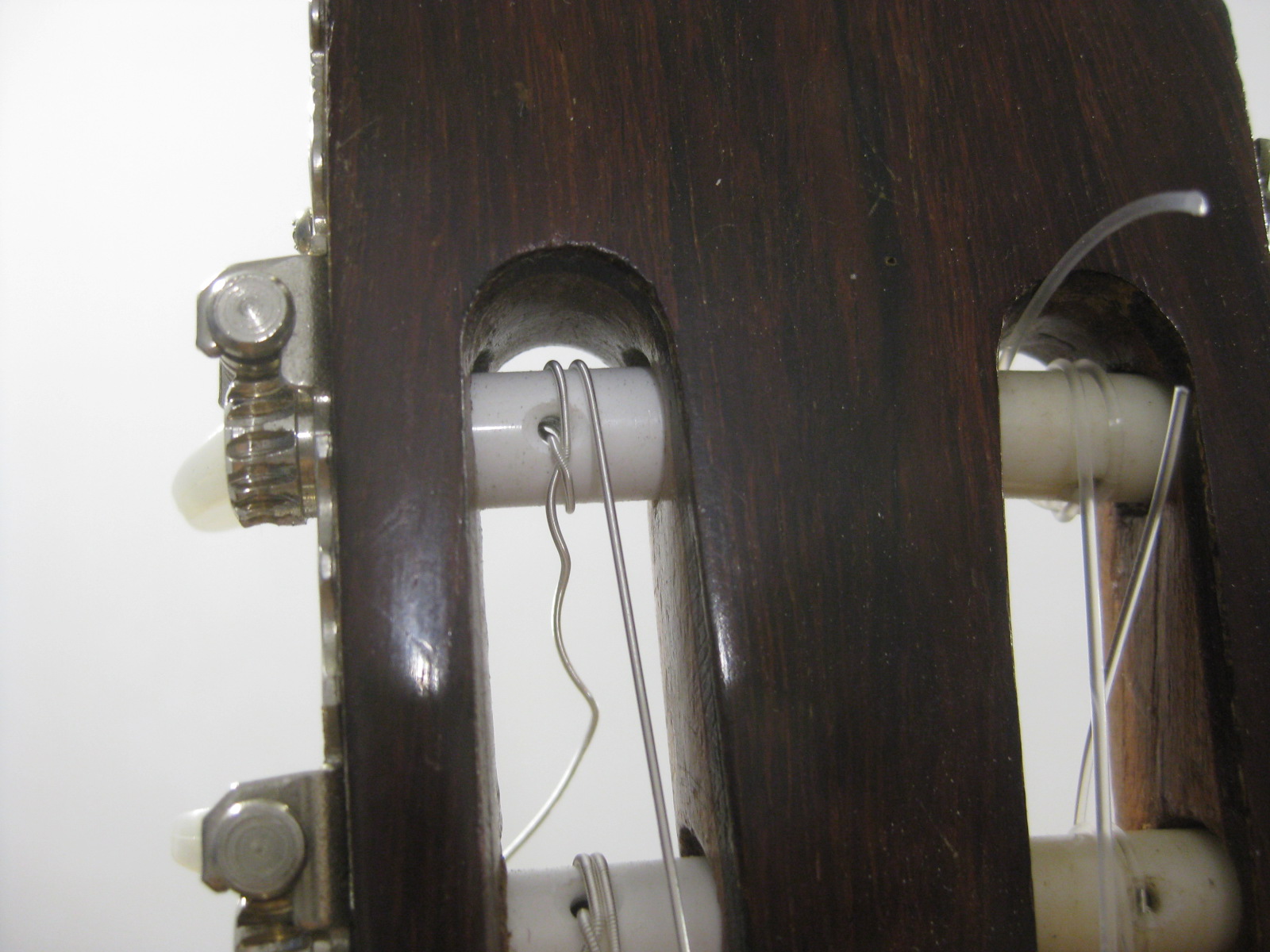

ανεβάζω την διαδικασία (αποψιλωμένη)

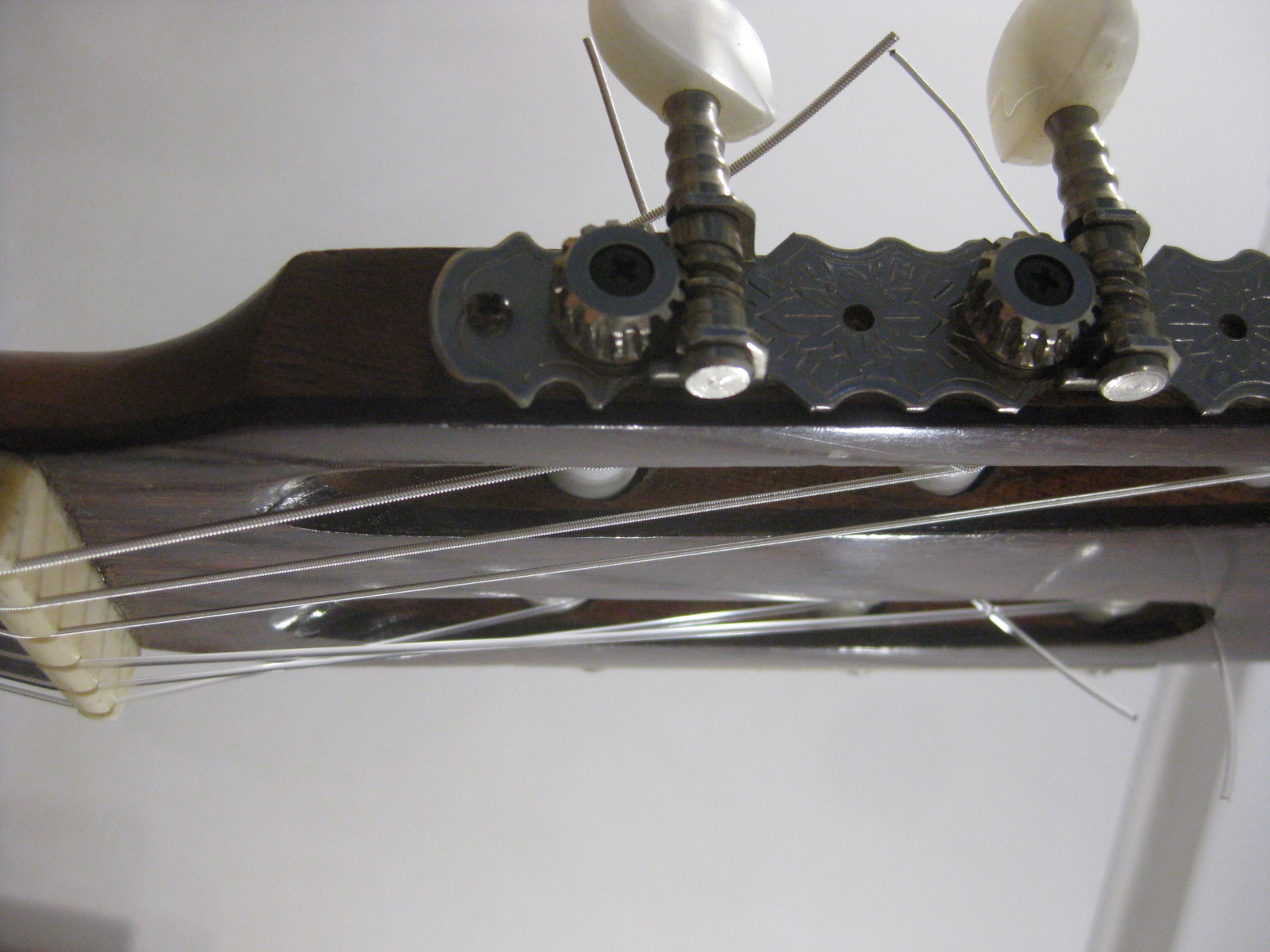

χρησιμοποιώ ένα αυτοσχέδιο jig, εντελώς ευτελής και χάλια κατασκευή αλλά κάνει τη δουλειά της 100%, οπότε "ομάδα που κερδάει δεν την αλλάζεις".  {celebrate014}
Από ένα κομμάτι πλεξιγκλάς με ορθογώνια σχισμή (θα μπορούσε να είναι και με καμπύλες στα άκρα, θα επανέλθω στην τελευταία φωτο) και ένα κομμάτι ξύλο για πλαίνή κόντρα. Το καπλαμαδάκι (που φαίνονται ξεκολλημένο στην άκρη) δεν είναι μόνιμο, το χρησιμοποιώ (ένα, δύο του 0,5 χιλ. ή παχύτερα) για να ρυθμίζω την απόσταση της σχισμής από τα πλαϊνά του κεφαλαριού. εφόσον χρειαστεί.

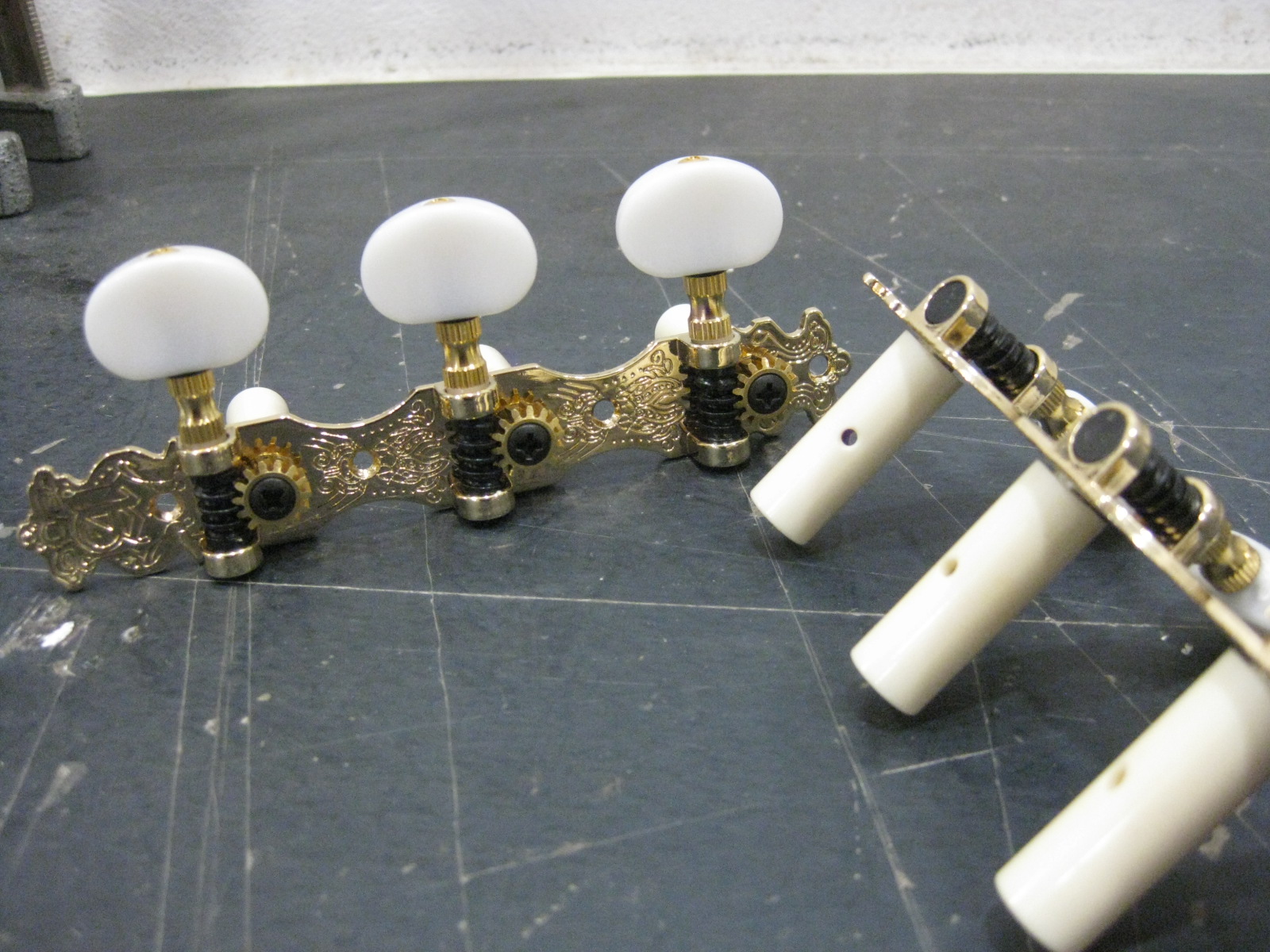

Αυτό πάει ανάλογα με τα κλειδιά. Αν έχω ας πούμε κλειδί με αξονάκι 27-29 χιλ. (που είναι το συνηθισμένο) το χρησιμοποιώ όπως είναι. Μια φορά που στείλανε κλειδιά με άξονα 24 χιλ. και έπρεπε η σχισμή να μετακινηθεί (προς τα έξω), αλλιώς η ελεύθερη άκρη του αξονακίου δεν έφτανε να μπει μέσα στο κεντρικό τμήμα του κεφαλαριού.
φωτο από πάνω
φωτο από κάτω και μέσα

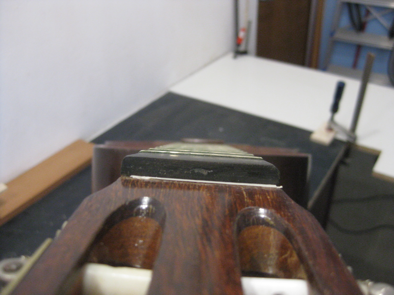

προσοχή στο βελάκι, το έβαλα για να δείξω το σημάδι, την σχισμή στο σόκορο του πλεξιγκλάς. Το ίδιο jig είναι που μπαίνει κι από τις δύο πλευρές του κεφαλαριού, επομένως πρέπει να κεντραριστεί, ειδάλλως βγαίνουν οι σχισμές παράγωνες ή με άλλο ύψος και είναι ΠΟΛΥ άσχημο - και θέλει πολλή δουλειά μετά να τις κάνεις συμμετρικές (οπότε μην βάζεις καθόλου jig και κάν' τες με το χέρι καλύτερα)
άνοιγμα πρόχειρο με την σέγα, ίσα ίσα να μη ζορίζεται το ρούτερ.
"πρόβα" τοποθέτησης του jig (στην συνέχεια θα κολληθεί με ταινία διπλής όψης). Φαίνεται η περασιά του βελακίου (σχισμή στο σόκορο το τονίζω, αλλιώς το χάνεις) του πλεξιγκλάς με την μολυβιά στο κεφαλάρι
προετοιμασία του ρούτερ με δαχτυλίδι αντιγραφής και κοπτικό της επιλογής σας. Η διάμετρος του δαχτυλιδιού (το offset που αφήνει, το συγκεκριμένο αφήνει 2,3 χιλιοστά περίπου) και η διάμετρος του κοπτικού καθορίζουν τόσο το καθαρό άνοιγμα της σχισμής όσο και την ακτίνα της καμπύλης στα άκρα της και χρειάζονται δοκιμές.
τοποθέτηση του jig με ταινία διπλής όψης, όπου πιάνει. Έχει και στο σόκορο του κεφαλαριού (που δεν φαίνεται) για να σταθεροποιηθεί όσο γίνεται καλύτερα. Θα προτιμούσα σφιγκτήρα αλλά δεν μπορεί να δουλέψει το ρουτερ. Θέλει άλλες πολύπλοκες λύσεις που έχω βρει/σκεφτεί, αλλά βαριέμαι αφόρητα να φτιάξω.
Πάντως δεν μου έχει ξεκολλήσει / χαλαρώσει ποτέ με τις ταινίες. Απλά μου τελειώνουν σε ανύποπτο χρόνο κι επειδή δουλεύω βράδια δεν μπορώ "να πεταχτώ να πάρω" και πάει η δουλειά πίσω.
περνάς το ρούτερ πολλές φορές (με βάθος κοψίματος ~ 2-max 3 χιλ.) και με προσοχή και καθαρίζει πολύ όμορφα. Εδώ είναι που βοηθά το προηγούμενο άνοιγμα των σχισμών με την σέγα, δεν ζορίζεται καθόλου το ρούτερ.
κι εδώ οι δοκιμές που προηγήθηκαν όλων αυτών. Εδώ φαίνεται μόνο το τελευταίο στάδιο (και τελευταίο "δοκίμιο" - κομμάτι ξύλου), όπου πλέον έχω επιλέξει κοπτικό. Φαίνεται όμως αυτό που έλεγα παραπάνω ότι "το φάρδος της σχισμής και η ακτίνα είναι συνδυασμός δαχτυλιδιού αντιγραφής και διαμέτρου κοπτικού".
Με 2,3 offset και κοπτικό ~9,5 χιλ (σε ίντσες είναι και δεν θυμάμαι το μέγεθος στο Imperial) η σχισμή βγαίνει ~ 14 χιλ.
Επίσης να πω ότι ούτε το πλεξιγκλάς "μου βγήκε" με την πρώτη. Στην αρχή είχα φτιάξει μια επιφάνεια από κόντρα πλακέ και στενότερη σχισμή με ημικύκλια στα άκρα. Αλλά είχε διάφορα προβλήματα και σαν υλικό και δεν μου άρεσε και το αποτέλεσμα. δηλαδή τα πληρη ημικύκλια. Μ' αυτό επειδή η σχισμή στο πλεξιγκλάς είναι τετράγωνη, το κοπτικό οδηγείται από το δαχτυλίδι και αλλάζοντας κοπτικό αλλάζουν όλα. Με τον συγκεκριμένο συνδυασμό μου άρεσε ακριβώς ότι στα άκρα έχεις καμπυλωμένες γωνίες (τεταρτημόρια) και όχι ημικύκλια.
Κάπου έχω ένα σχεδιάκι με τις διαστάσεις, αλλά δεν το βρίσκω τώρα. Μπορώ να μετρήσω φυσικά το jig και να τις γράψω.

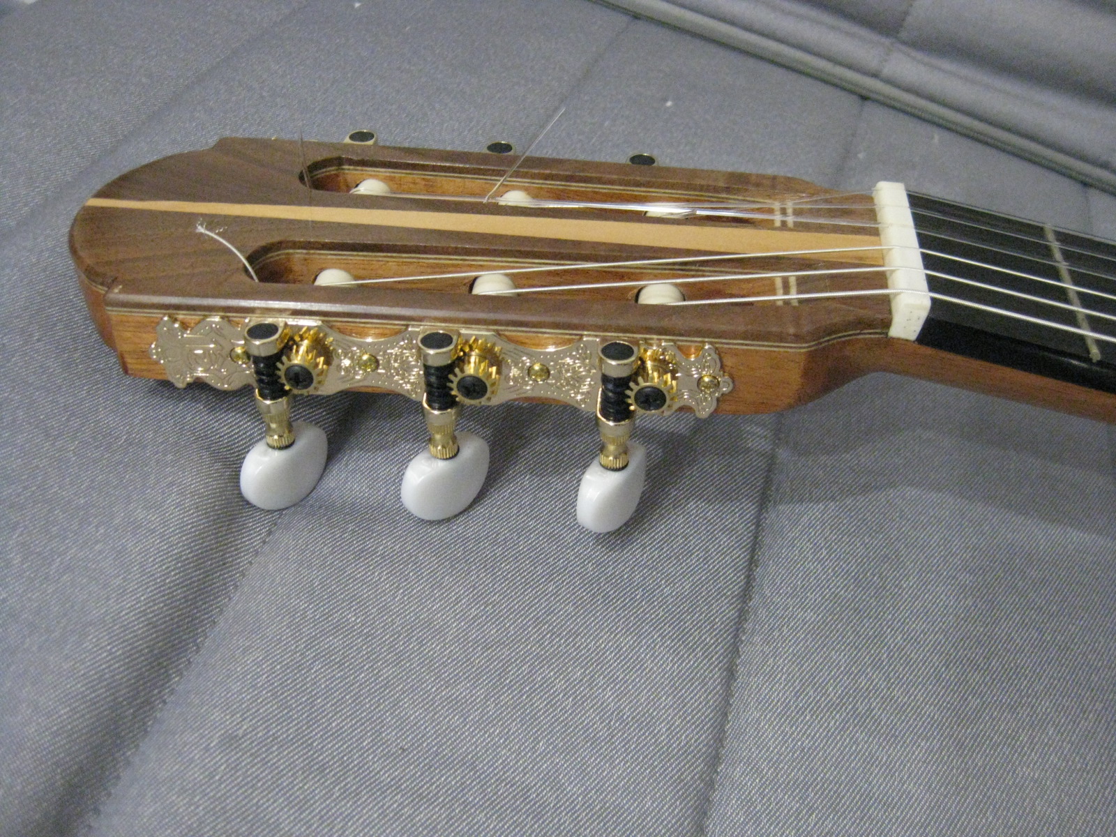

Μάνο πως έκανες τις σχισμές μέσα;
Ρωτάω γιατί δεν είναι στρογγυλές στο τελείωμα, αλλά τετραγωνιζε, με ραντιουςτοσο  - όσο , ωραιοτατο
πήρα φόρα και απάντησα "μονομερώς" (sic λέμε), η ουσία όμως "διέλαθε της προσοχής μου" (μη δίνετε σημασία, αλληλογραφώ με Δημόσιες Υπηρεσίες  :021: αυτό το διάστημα και "υποτροπιάζω" (έλεος πχιά):

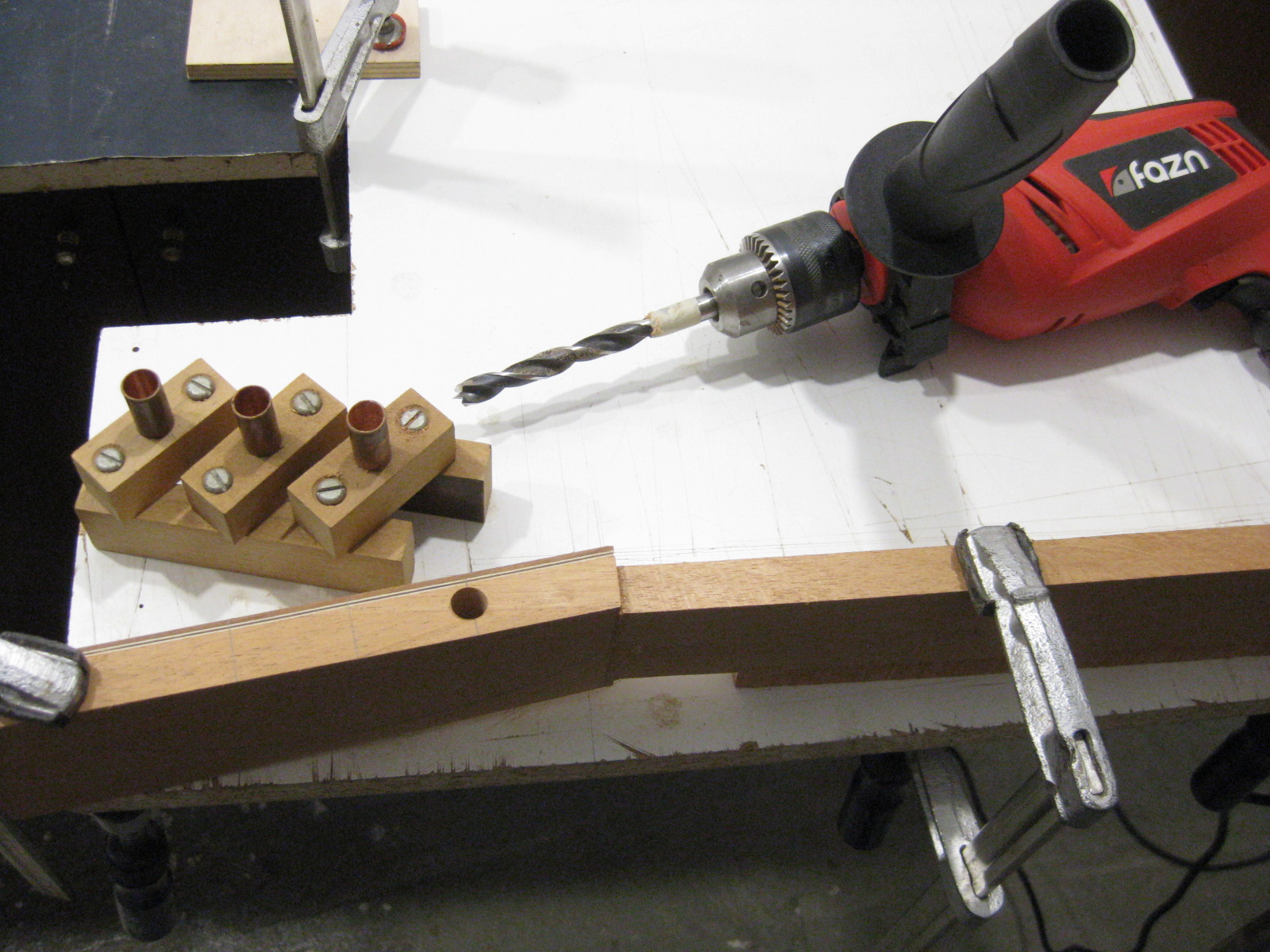

αν θέλουμε καμπυλωτές άκρες - τεταρτημόρια αλλά όχι πλήρη ημικύκλια - μπορεί να γίνει και με τρυπάνι με ακίδα (φτερού ή ξύλου)  μικρότερης διαμέτρου από το άνοιγμα της σχισμής, με προσοχή (δυο τρύπες σε κάθε άκρο αντί για μία, τέσσερεις δηλαδή τρύπες για κάθε σχισμή, με άνοιγμα και από τις δυο μεριές σε κάθε τρύπα - να μην έχεις ξέφτια) και μετά με τη σέγα τσούκου-τσούκου με προσοχή "αδειάζεις" κατά βούληση. Μπορεί να χρειαστεί κι άλλη μια τρύπα μεγαλύτερη κάπου μέσα στη σχισμή να περάσει η λάμα της σέγας, αλλά έχεις χώρο.

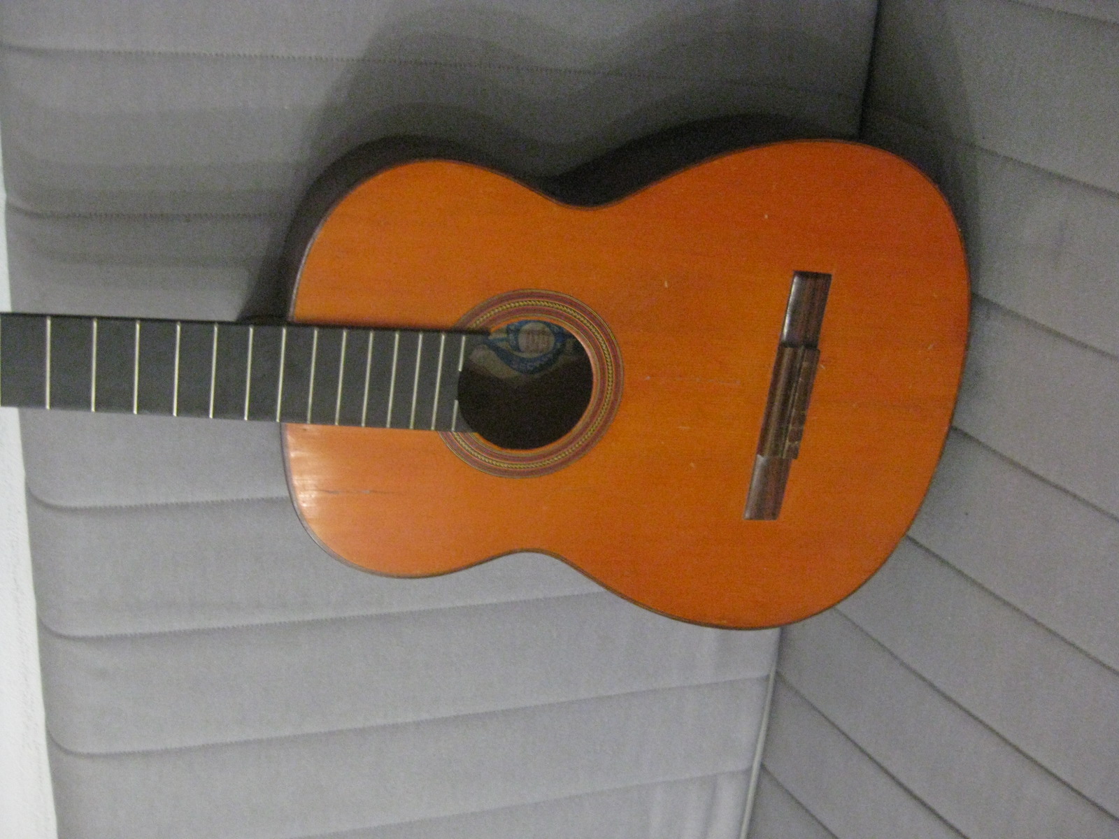

εχω επισκευασει πολλες παναγη οι οποιες εγιναν με σκοπο να πουληθουν , ή να μπουν στη θηκη ξεκουρδισμενες λιγο, και να ειναι σε "συλλογη", ή ακομη και να ειναι βασικο οργανο σε βετερανουν κιθαριστες, η να τη δωσουν στο παιδι τους για τα πρωτα βηματα....
οποτε σιγουρα περισσοτερο βασικο ειναι το "μελλει γενεσθαι" στη κουβεντα με τον ιδιοκτητη, και σιγουρα δε μπορει να γινει ενα στανταρ σερβις σε ολους τους τομεις
η τελευταια που επεσα στα χερια μου διεφερε αρκετα με τη προηγουμενη σε θεματα κατασκευης σαν φθηνοτερο μαλλον μοντελο εχωντας καπλαμαδες σε πλατη πλαϊνα, λαθος κοψιματα στο κεφαλι με αποτελεσμα στις χορδες 3 κ 4 να υπαρχει δυσκολια στη τοποθετηση των χωρδων (εκτος αν ειμαστε σημερα πιο.... χοντροδαχτυλοι)
λαθος παχος με αποτελεσμα η πλατη των κλειδιων να εξεχει, λαθος κλιση στη ταστιερα, που σε συνδυασμο με τη στρεψοϊνια που επαθε εβγαλε το οργανο παιχτικα εκτος, το χεντστοκ στο ιδιο επιπεδο με το μπατσο με αποτελεσμα να μη συγκρατειτε το κοκκαλο πανω, και οπλισμος 0 εκτος καμαριων , και αυτο μονον ενα στο λαουερ μπουτ, με αποτελεσμα το πολυ μεγαλο βουλιαγμα στο καπακι αλλα κ το σχισημο αυτου, τα δε καμαρια στη πλατη να μην ειναι χαντρωμενα με αποτελεσμα να σχιστουνε ολα (το σημαντικοτερο μαλιστα, να λειπει τελειως, σιγουρα πεταχτηκε μετα το σπασιμο, και να μη μπορει να επισκευαστει ευκολα διοτι δε φτανει το χερι και πρεπει να γινει αλλη προσεγγιση για την επιλυση του προβληματος, και αποτυελεσμα αυτων τα σχισηματα στη πλατη εκει που ηταν το ξυλο μαλακο.
