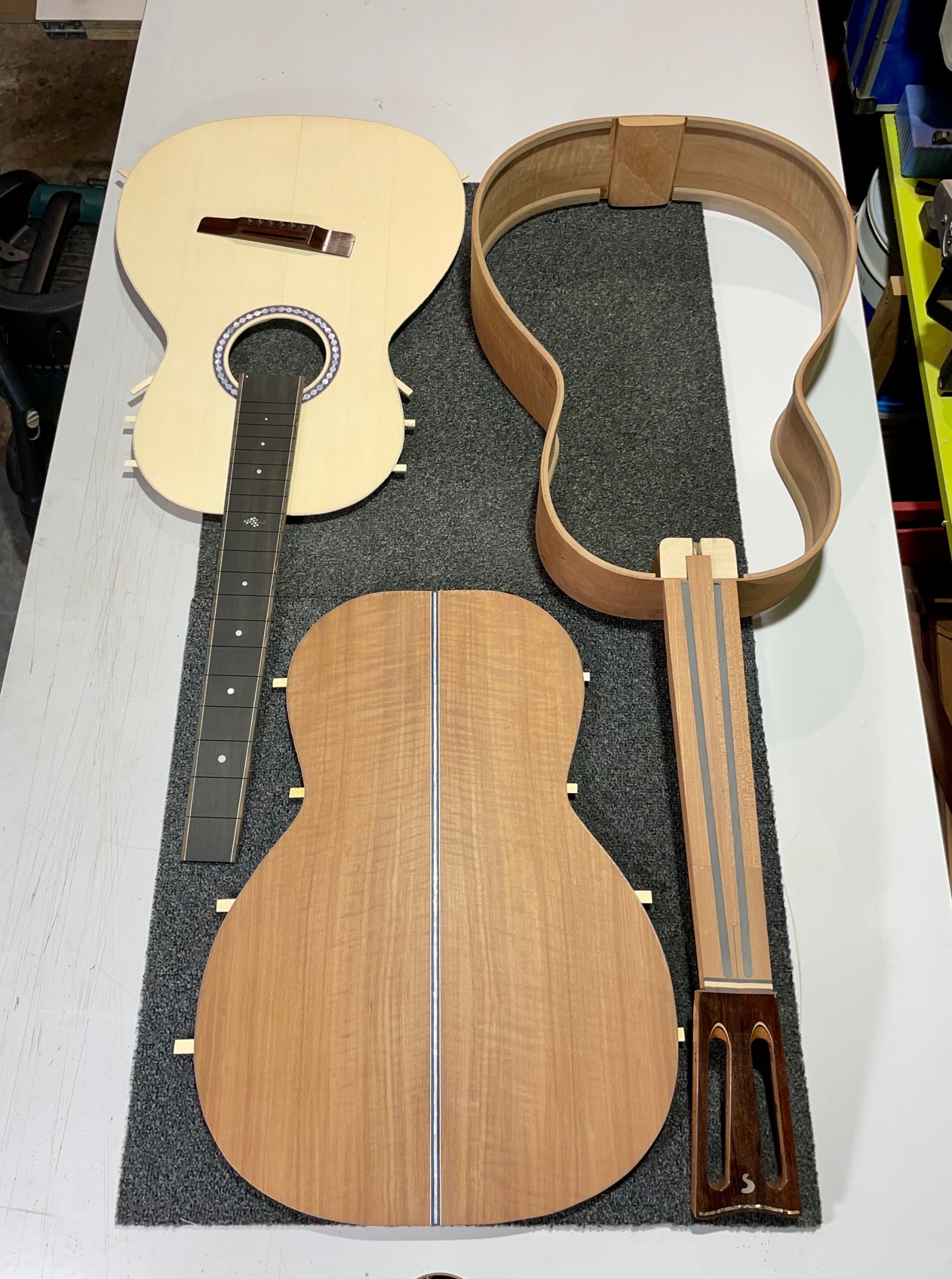

Θέλω να δείξω και γω τον πάγκο μου που κατάφερα να τον αδειάσω μετά από πολύ καιρό!
Τα κομάτια της κιθάρας #06 βρήκαν ευκαιρία και απλώθηκαν επάνω

Θαυμάσια κομάτια ! Αν και είμαι βέβαιος , καλή συναρμογή !!!   {celebrate012}

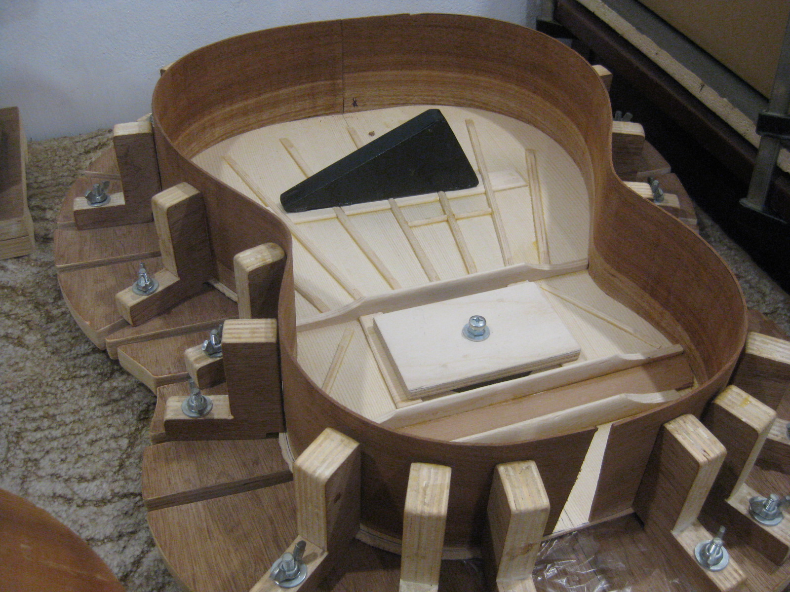

συνεχεια και λιγο στη κιθαριτσα
κυριολεκτικα το "κιθαριτσα", μιας και θα γινει 64αρα αλλα και με μικροτερες διαστασεις σε σωμα , πλαϊνα, ταστιερα, + αποστασεις χορδων (δηλ καβαλαρηδες κλπ)

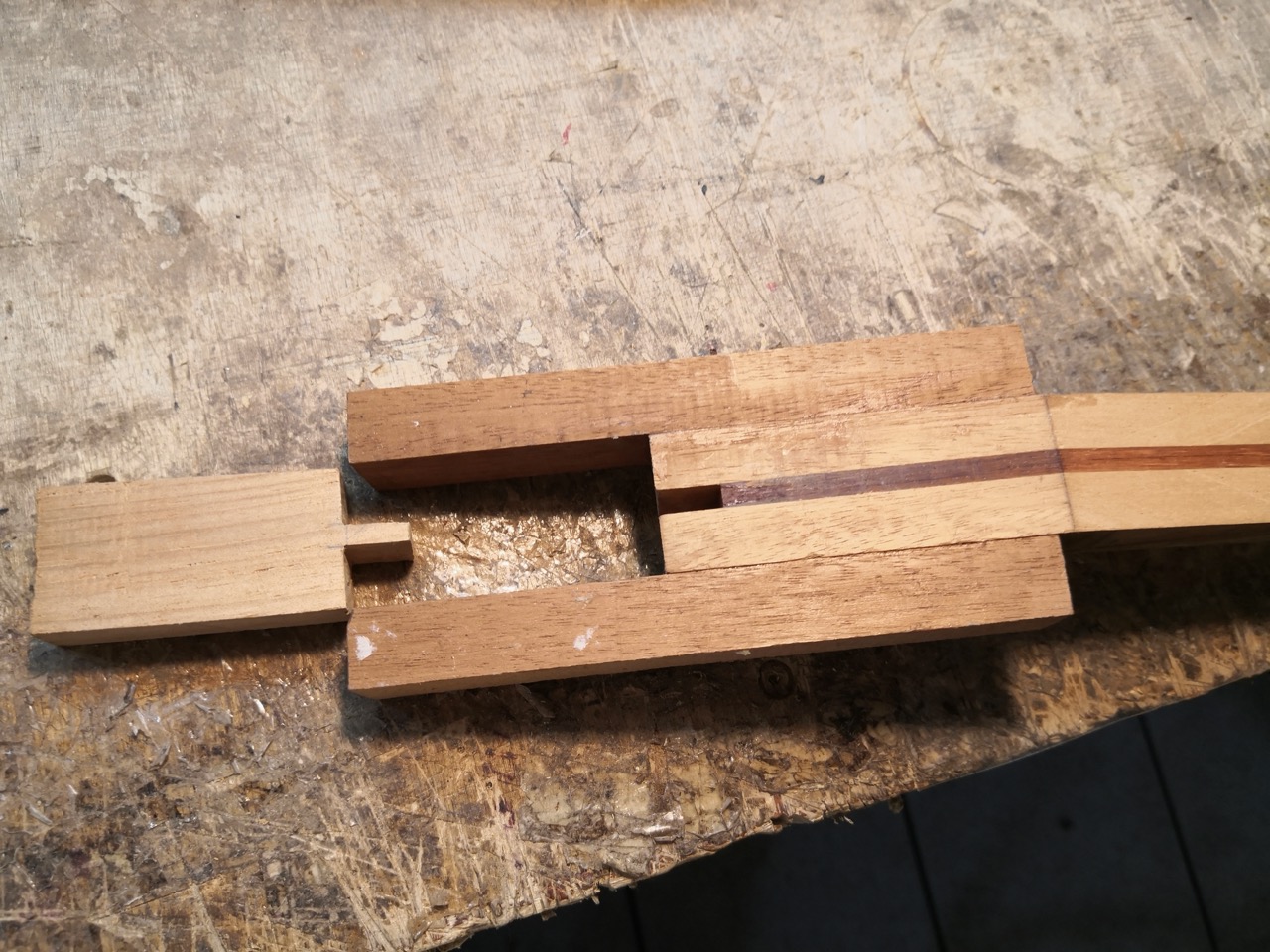

Στα ξύλα μερικές φορές γίνομαι τσιγκούνης. Τα πληρώνουμε πανάκριβα, άσε που για αγορές από το εξωτερικό δεν αξίζει να παραγγείλεις μόνο ένα πράγμα.

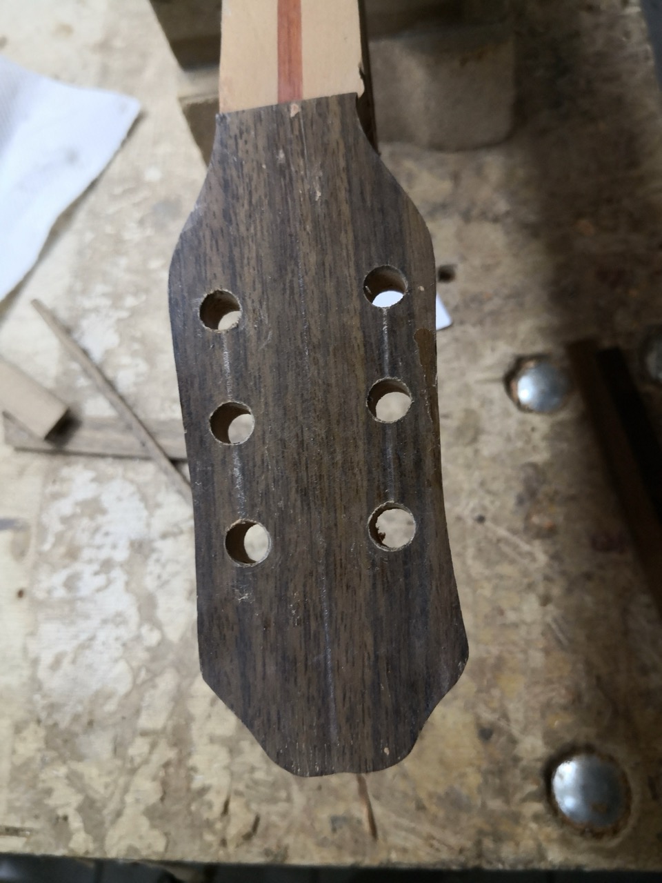

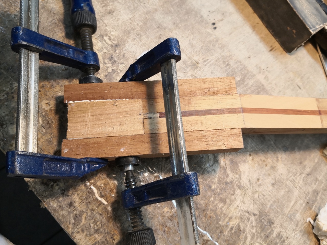

Κατά την κατασκευή του μπράτσου διαπίστωσα ότι το μαδεράκι από μαόνι ονδούρας που είχα προγραμματίσει για τη δουλειά αυτή έπεφτε λίγο κοντό για την ολοκλήρωση του καράολου. Θα μπορούσα να χρησιμοποιήσω άλλο κομμάτι, αλλά μετά από μικρή σπουδαιολόγιση του θέματος αποφάσισα να κάνω ένα patchwork για το καράολο, με δεδομένο ότι θα κολλούσα από πάνω και head plate (πως το μεταφράζουμε στα ελληνικά;;).
Στις παρακάτω φωτογραφίες φαίνεται η πατέντα.
Και ιδού το αποτέλεσμα.
Τπ κομματάκι που έφυγε κάτω αριστερά δεν είναι τόσο μεγάλο όσο δείχνει η φωτογραφία. Θα διορθωθεί εύκολα κατά την τελική διαμόρφωση του καράολο. Μια ιδέα θα ήταν να βάλω στο πίσω μέρος καπλαμά. Θα το αποφασίσω αργότερα.

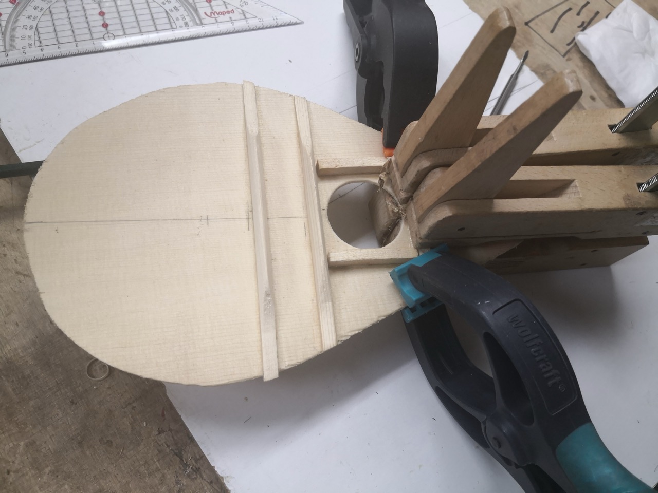

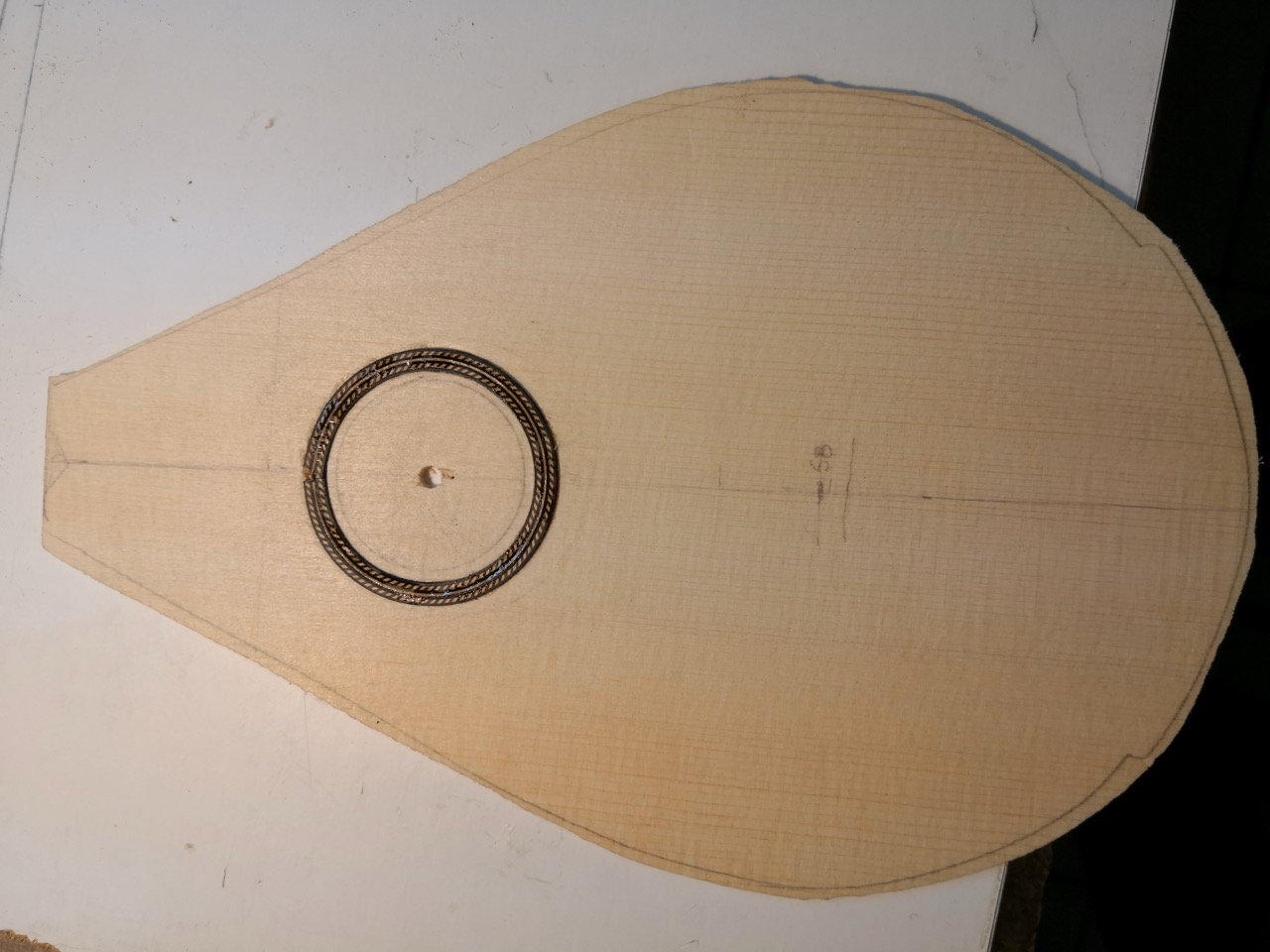

Έχουν γίνει κάποιες επιπλέον εργασίες στο σκάφος.
Μπήκαν φόδρες:
Και διακοσμήθηκε η κολάτζα.
Επίσης έγιναν εργασίες στο καπάκι.
Έγινε η ροζέτα και ανοίχτηκε η τρύπα:
Και κολλήθηκαν και διαμορφώθηκαν τα δύο καμάρια:
...αποφάσισα να κάνω ένα patchwork για το καράολο, με δεδομένο ότι θα κολλούσα από πάνω και head plate (πως το μεταφράζουμε στα ελληνικά;;).
οχυρωματικά έργα! πώς τα ταίριαξες, δεν κουνάει με τίποτα αυτό
το ίδιο κι εγώ, όχι μόνο λυπάμαι να τα πετάξω (καταλαβαίνεις τι έχω μαζέψει δηλαδή) αλλά με πιάνουν και τα νεύρα μου αν ψάξω τιμές.
Χτες το βράδυ τα ίδια περίπου, επειδή ένα κομμάτι νιαγκόν (για καράολο) δεν μου έφτανε στο φάρδος - αλλά είχε αρκετό πάχος - το έκοψα στα δύο στην κορδέλα και κόλλησα τα κομμάτια αντικρυστά.
Κομμάτια "Φράνκενστάιν" τα λέω αυτά  :character0029:
πίσω στην ένωση καράολου - μπράτσου θα κάνεις diamond (volute)  - αλά κιθάρα ?
πολύ μ' αρέσει αυτό και στα μπουζούκια, ειδικά αν ταιριάξουν οι κόντρες στο σχέδιο
κι όσο περιμένω τα μανίκια - φρανκενστάϊν, ψιλοδουλεύω και την κιθαρίτσα
Τα χρόνια μπορεί να περνάνε πολύ γρήγορα , αλλά εσείς παραμένετε ευρηματικοί και ολόφρεσκοι οργανοποιητικά !
Ειλικρινά , μπράβο παιδιά !   :)
Δεν ήταν τόσο δύσκολο όσο δείχνει. Απλώς παρατήρησα ότι η κόντρα από παντούκ που ήταν από την αρχή κοντύτερη από το μαόνι, δείνει μια ωραία φωλιά για το κομματάκι που έλλειπε για να ολοκληρωθεί το καράολο. Ούτως ή άλλως πάντα τα βάζω "αυτιά" για να συμπληρωθεί το απαραίτητο πλάτος. ;D

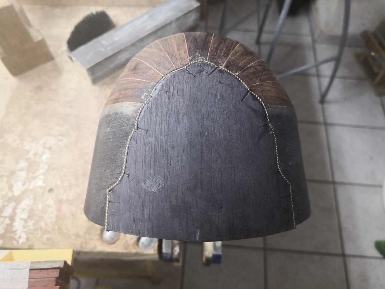

Μάνο πως έκανες τις σχισμές μέσα;
Ρωτάω γιατί δεν είναι στρογγυλές στο τελείωμα, αλλά τετραγωνιζε, με ραντιουςτοσο  - όσο , ωραιοτατο
μόλις έκανα ένα (φωτογραφικό) tutorial για μια φίλη που θέλει να κάνει την δική της κιθάρα, ανεβάζω την διαδικασία (αποψιλωμένη) - αλλά "έπαιξε" ρούτερ, να ξέρεις - που εσύ δεν χρησιμοποιείς.
Εγώ αντιθέτως το έχω πρόχειρο (σε ακτίνα χεριού δηλαδή, σοβαρά) καθώς το χρησιμοποιώ σχεδόν για τα πάντα εκτός από το σκάφος
