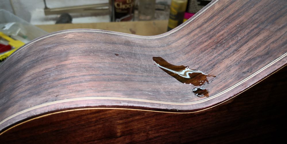

Από χέρι σε χέρι με τι νούμερο γυαλοχαρτο τρίβετε??
Γρηγόρη με 320 ξεκίνησα και τρίβεται πολύ ωραία χωρίς πρόβλημα. Πέρασα κι ένα χεράκι 400.  {celebrate016}
Βέβαια όπως είπαμε θέλει πολύ λίγο υλικό. Μόλις να σκεπάσει το όργανο. Το πλεονάζον το παίρνουμε με τη σπάτουλα την οποία σταδιακά σκουπίζουμε με χαρτί κουζίνας ώστε να πάρουμε ότι έχει μείνει με καθαρή σπάτουλα. Γενικά αυτή η ρητίνει είναι πιο λεπτόρευστη και από μέλι.
Με το τρίψιμο φτάνουμε μέχρι το ξύλο ώστε να έχει μείνει υλικό μόνο μέσα στους πόρους. Στο δεύτερο χέρι θέλει πολύ λιγότερο υλικό. Στην παρακάτω φωτογραφία φαίνεται η ρητίνη που γυαλίζει μέσα στους πόρους.
Ο ινδικός παλίσσανδρος παίρνει ένα πολύ ωραίο βαθύ καφέ (να φαντασιώνεσαι βραζιλιάνικο). :embarrassed2:
