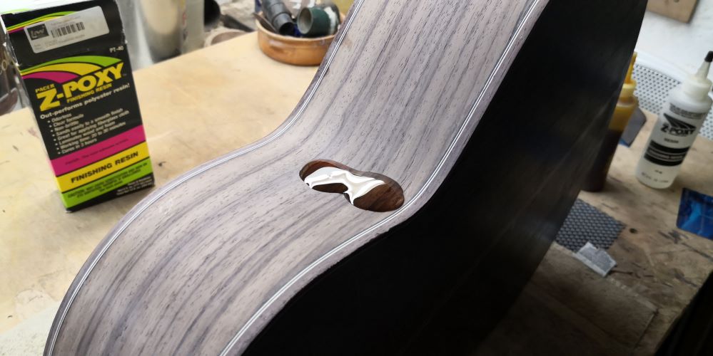

Ξεκίνησα την προεργασία του λούστρου (όπως πάντα γομαλάκα).
Για το γέμισμα πόρων πλάτης και πλαϊνών είχα αποφασίσει από την αρχή ότι θα χρησιμοποιήσω Z-poxy που την είχα ξεχασμένη σε κάποιο ράφι. Δίνει ένα πιο σκούρο χρώμα στο ξύλο και δεδομένου ότι ο ινδικός παλίσανδρος που έχω βάλει σε πλάτη-πλαϊνά είναι σχετικά ανοιχτόχρωμος, νομίζω ότι το αποτέλεσμα θα είναι καλό. Το έχω ξανακάνει σε 2-3 κιθάρες στο παρελθόν.
Η Z-poxy είναι συνθετική ρητίνη δύο συστατικών ειδική για φινίρισμα και απλώνεται με σπάτουλα. Εγώ χρησιμοποίησα μια παλαιά κάρτα της ΕΛΠΑ.
Θέλει πολύ μικρή ποσότητα ρητίνης γιατί η πρόθεση είναι μόνο να γεμίσουν οι πόροι και όχι να γίνει στρώμα. Περισσότερο υλικό σημαίνει περισσότερο τρίψιμο μετά το στέγνωμα. Και θέλει 2-3 χέρια. Κάθε φορά όλο και λιγότερο υλικό.
Στο καπάκι και στο μάνικο έχω περάσει ήδη με πανάκι ένα στρώμα γομαλάκας, κυρίως για προστασία από λερώματα κτλ.

Από χέρι σε χέρι με τι νούμερο γυαλοχαρτο τρίβετε??
Απ: Κιθάρα ΜΤ/ΠΚ με Χ και ένωση στο 12ο
« Απάντηση #87 στις: Ιουνίου 13, 2021, 11:50:13 μμ »
Γρηγόρη από 220 και πάνω, ανάλογα και πόσο παχύ στρώμα έχεις βάλει. Και βέβαια πρέπει να έχει στεγνώσει καλά η ρητίνη.
Την πρώτη φορά που χρησιμοποιίησα Z-poxy είχα βάλει αρκετή ποσότητα με αποτέλεσμα να χρειάζεται πολύ τρίψιμο. Κατάλαβα ότι θέλει όσο γίνεται λεπτότερο στρώμα.
Θα δοκιμάσω πρώτα με 320 αλλά μπορεί να στομώνει το γυαλόχαρτο. Θα σου πω αύριο το αποτέλεσμα. Το ξύλο το έχω τρίψει μέχρι Νο 400.
