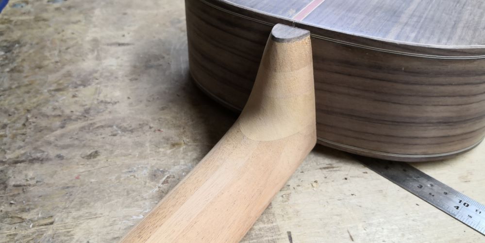

Κατά τη δική μου αντίληψη των πραγμάτων το jig όχι μόνο δεν δημιούργησε προβλήματα, αλλά αντίθετα βοήθησε να αναδειχθούν οι δικές μου κατασκευαστικές ατέλειες που ήταν εκεί, πριν από τη χρήση του jig. Και βέβαια  δεν είναι υποχρεωτική η χρήση οποιουδήποτε jig. O καθένας χρησιμοποιεί εκείνα που τον βολεύουν (αν τον βολεύουν) προσαρμοσμένα στο δικό του τρόπο κατασκευής. (Παρεπιπτόντως, το jig αυτό δεν είναι πατέντα του O'Brien. Απλώς ο συγκεκριμένος οργανοποιός το έχει κάνει ευρέως γνωστό λόγω των βίντεο που δημοσιεύει).
Βέβαια οι διαφορετικές οπτικές του καθενός μας είναι ασφαλώς επιθυμητές και εν πολλοίς δημιουργικές.
Απλώς φαίνεται ότι μάλλον δεν πέτυχα το στόχο μου από τη συγκεκριμένη δημοσίευση, που ήταν η ανάδειξη των επιμέρους προβλημάτων που μπορεί να υπάρξουν αν δεν είμαστε προσεκτικοί σε διάφορα κρίσιμα στάδια της κατασκευής  και πως μπορούμε να σκεφτούμε προκειμένου να βρούμε κάποια λύση. Τα μπράβο περισσεύουν στο φόρουμ (και αυτό δείχνει πόσο γεναιόδωροι είμαστε όλοι) και θα μπορούσα να πάω κατευθείαν στο επόμενο στάδιο κατασκευής και όλα να δείχνουν τέλεια. Προτίμησα όμως να περιγράψω το πρόβλημα μπας και αυτό βοηθήσει κάποιον άλλον ώστε να μην κάνει το ίδιο λάθος.

Εμενα αυτή η εικόνα με τρόμαξε. Σε περίπτωση που αυτό ήταν στην πλάτη τι θα έκανες; Μιας και μιλάμε για λύσεις;
Και εγώ έκανα πατατα στην κατασκευή της ροζετας που ανέβασα χτες. Τα αρχικά αυλάκια είναι από την πίσω πλευρά.
Εγω δεν θα το έκανα αυτό στο σώμα της κιθάρας και θα έκανα άλλη προσέγγιση με παρέμβαση στο μπράτσο. Και φυσικά θα έκαιγα καυσόξυλα το jig της lmi :p

Δεν απαντάς όμως τι θα έκανες αν το πρόβλημα της γωνίας ,που ήταν εκτός ορίων του jig , ήταν από την πλευρά της πλάτης. Θα έτρωγες το σώμα και δεν θα άφηνες binding πίσω από το τακουνι;
Και θα σου πω γιατί ξεκίνησα αυτή τη συζήτηση. Γιατί όλοι οι οργανοποιοι , ανεξάρτητα τον τρόπο σύνδεσης , τροποποιούν το μπράτσο να έρθει στο σώμα και οχι το ανάποδο. Ακομη και το jig σου αυτό κανει.

Να το πω άλλη μια φορά μπας και συνεννοηθούμε. Δεν υπήρξε κανένα όριο του jig που ξεπεράστηκε. Εγώ έκανα πατάτα και δεν κόλλησα σωστά τα πλαϊνά ώστε να είναι κάθετα προς το επίπεδο αναφοράς. Και μη σε τρομάζει η συγκεκριμένη φωτογραφία. Όταν θα τελειώσει το όργανο δεν θα φαίνεται τίποτα.
Από την άλλη αν δε σου αρέσει το συγκεκριμένο jig, απλά μη το χρησιμοποιείς. Αν το έχεις  βάλτου φωτιά ή ακόμα καλύτερα ... να το βάψεις στο χρώμα που μισούσε!
Το ότι εγώ θα συνεχίσω να το χρησιμοποιώ ζήτω γονατιστός ταπεινά συγνώμη. Τι άλλο να πω! Τέλος!

Να το πω και εγώ μπας και βγάλουμε συνεννόηση... αν έπρεπε να το φας έτσι γιατί  το προβλημα ήταν από την πλευρά της πλάτης και οχι του καπακιού. Θα έτρωγες το binding εκεί πίσω από το κακουνι; Γιατι τώρα σε βόλεψε που κρύβει η ταστιερα . Εκει θα έφτιαχνες ένα ψεύτικο binding στο πίσω μέρος του τακουνιου ;
Και φυσικά το jig από την στιγμή που έπρεπε να παρέμβεις στο σώμα της κιθάρας ενώ η δουλειά του είναι να προσαρμόζει το μανίκι στο σώμα που εχεις φτιαξει , ακόμη και λάθος, έχει περιορισμούς που δεν θα έπρεπε να έχει.
Γενικά δεν με απασχολεί αν θα συνεχίσεις να χρησιμοποιείς το jig . Απλά θεωρώ την προσέγγιση λάθος να φας το σώμα. Και πιστεύω ότι αυτή η προσέγγιση έχει να κάνει με τον τρόπο κατασκευής χρησιμοποιώντας το συγκεκριμένο jig .
Για το jig δεν έχω να πω τίποτε άλλο. Για το αν θεωρείς ότι η προσέγγισή μου ήταν λάθος , ασφαλώς το σέβομαι. Θα περίμενα βέβαια  να μου έδειχνες την καλύτερη λύση και θα σου ήμουν ευγνώμων.
Ωραία.
Γιατί δεν έγινε αυτή η προσέγγιση με κόψιμο της σωστής γωνίας στην χελιδονοουρα ώστε να έρθει το μπράτσο στην σωστή γωνία με το καπάκι και τα πλαϊνά; Μιλάμε αν κρίνω από το binding για το πολύ 2μμ απόκλιση για να είναι αισθητό.

ΟΚ! Κατάλαβα! Σε ευχαριστώ πολύ!

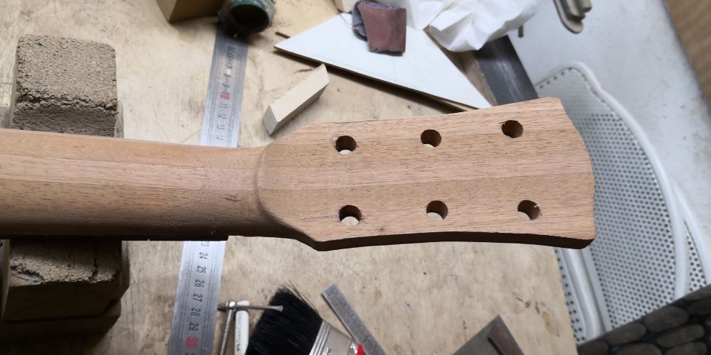

Διαμορφώθηκε και κολλήθηκε το μπράτσο. (Μέχρι στιγμής όλα καλά με την χελιδονοουρά και τη γωνία ένωσης).

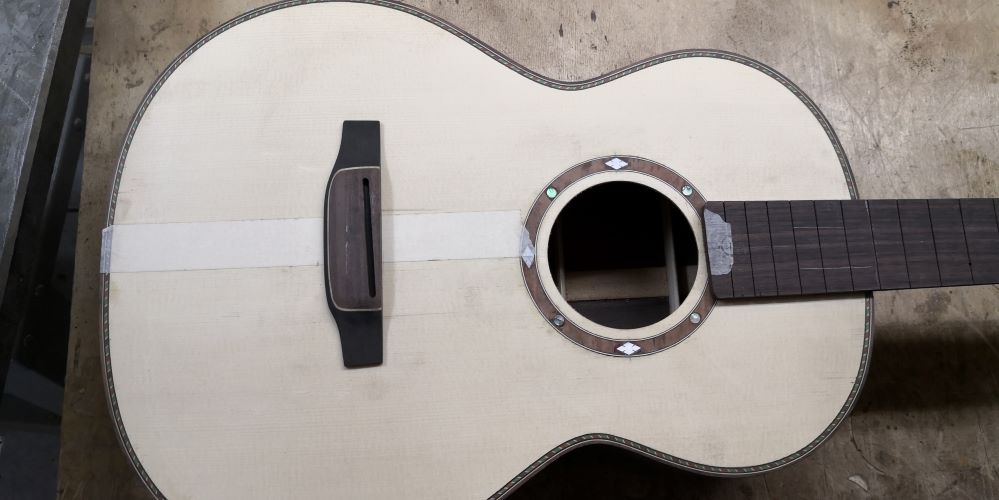

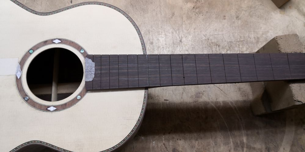

Το ίδιο και η ταστιέρα

« Απάντηση #70 στις: Ιουνίου 10, 2021, 05:50:07 πμ »
πολυ ωραια η εφαρμογη...
τελικα δε φαινεται τιποτε  :13:

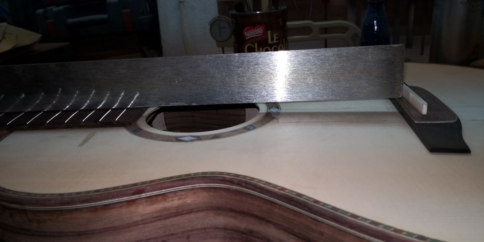

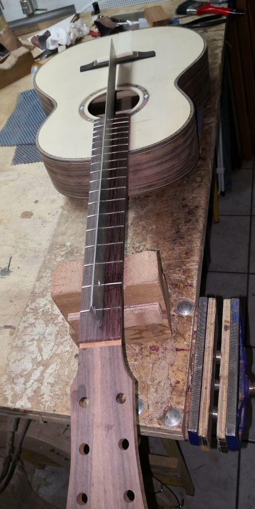

έχω ερωτήσεις:
1) διάμετρος οπής και απόσταση (κέντρου βολεύει, αλλά και άκρη μου κάνει) από ένωση?
2) πώς ισορροπεί η ρίγα χωρίς να την πιάνει κανείς ? έ? πώς?  :undecided2:
