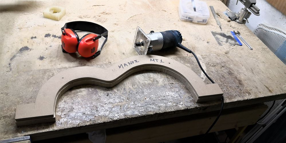

Από καιρό σκεφτόμουν να κάνω μια μικρή σχετικά ακουστική κιθάρα με ένωση στο 12ο τάστο και καμάρωμα τύπου Χ. Όταν ξεκίνησα την τελευταία μου λαϊκή κιθάρα σε περίγραμμα Απαρτιάν με παράλληλο καμάρωμα (περιμένει να αρματωθεί), είχα σκεφτεί να κάνω και μια ίδια με καμάρωμα "Χ". Στη συνέχεια ζήλεψα αυτή που κάνει ο Στέργιος με βάση σχέδια της Martin 0028VS που επίσης τη ζαχάρωνα εδώ και καιρό. Κατόπιν όμως νεώτερων σκέψεων (σταθερότης αποφάσεων δεν μπορείς να πείς  ;D ;D) αποφάσισα να κάνω αυτό που περιγράφω παρακάτω.
Ξεκινάω λοιπόν μια καινούργια κιθάρα ως εξής:
Το περίγραμμα το "έκλεψα" από το Μάνο (πήρα τις σχετικές άδειες και θα πληρώσω πνευματικά δικαιώματα κανονικά  {celebrate013} {celebrate013}).
Το καπάκι θα γίνει με καμάρωμα X σε θέσεις "ότι με φωτίσει ο θεός" και με πάχος σκάφους λίγο μεγαλύτερο από το προτεινόμενο από το Μάνο. Άρα το μοντέλο θα είναι μισό ΜΤ (Μάνος Τουρπάλης) και μισό ΠΚ (Παναγιώτης Καγιάφας), εξ ού και ο τίτλος του θέματος. Ας ελπίσουμε να βγει κάτι καλό ηχητικά.
Αφού κατάφερα να αγοράσω τα σχετικά κόντρα πλακέ , ξεκίνησα από χθες να κάνω το καλούπι. Προχώρησε αρκετά και πιστεύω αύριο θα είναι έτοιμο.

μια διορθωση Παναγιωτη..........................δεν αγορασες κοντρα πλακε.Αγορασες MDF .......................
Απ: Κιθάρα ΜΤ/ΠΚ με Χ και ένωση στο 12ο
« Απάντηση #13 στις: Απριλίου 04, 2021, 04:31:29 μμ »
κοντραπλακε εγω βλεπω
μηπως το 1ο ειναι εμντιεφ πατρον, που βγηκαν απο αυτο τα υπολοιπα.
ο καπα θα ριξει (πρωιμα) αγιον φως ...
