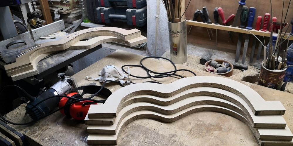

Αφού κατάφερα να αγοράσω τα σχετικά κόντρα πλακέ , ξεκίνησα από χθες να κάνω το καλούπι. Προχώρησε αρκετά και πιστεύω αύριο θα είναι έτοιμο.

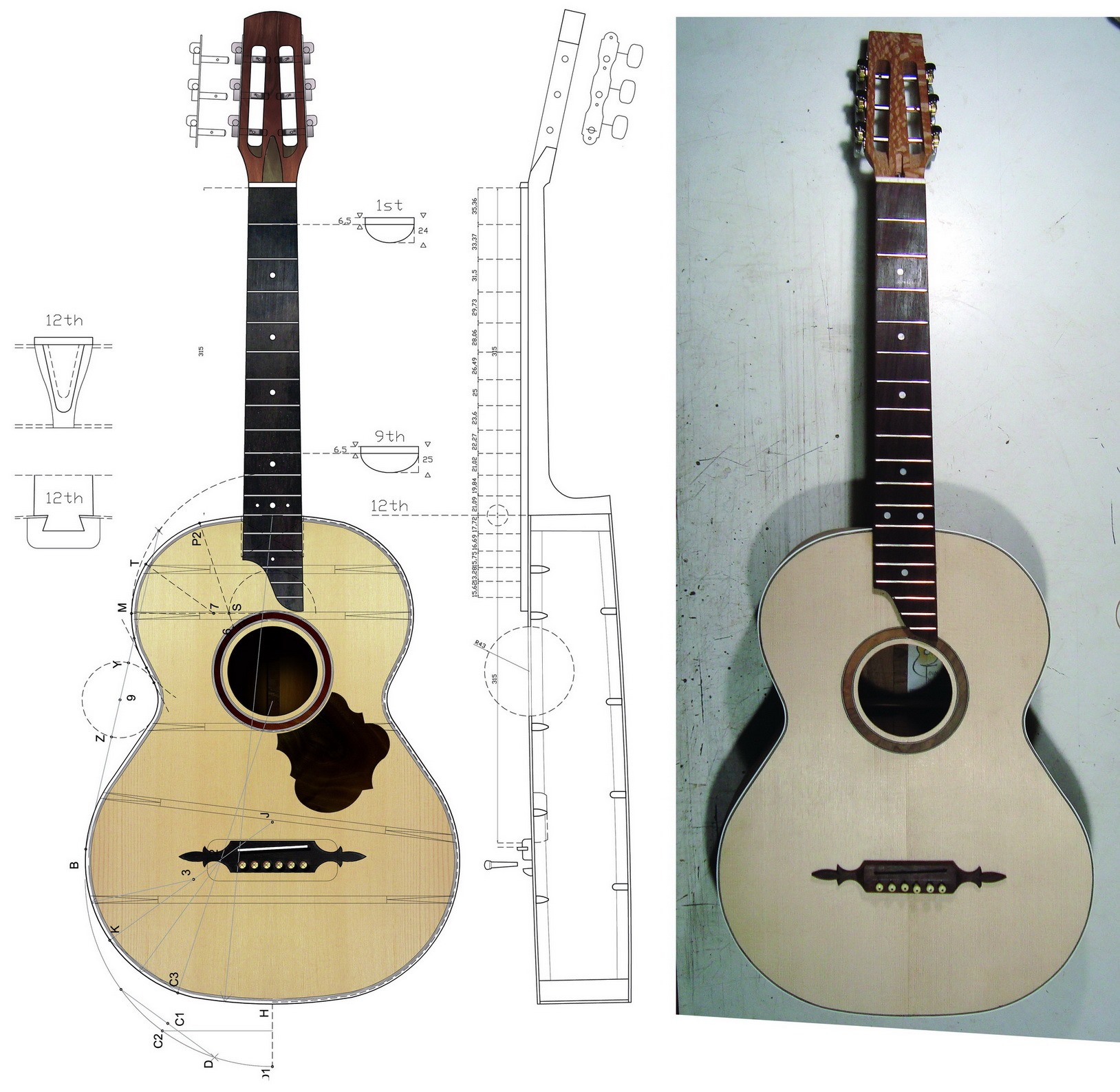

Ηθελα να ρωτήσω το εξης. Στην πιο πανω φωτογραφία που έχει τις διαστάσεις της κιθάρας στο μπράτσο στο πρωτο τάστο δινει πάχος ταστιέρας 6,5 χιλιοστα. Και παχος για το μπράτσο 25 χιλιοστα.  Αυτα ειναι μαζί με την ταστιέρα τελικό ; Γιατι καταλαβαίνω πως στο σχεδιο δεν ειναι μαζί!
απαντάω εγώ μιας και είναι δικό μου το σχέδιο: μαζί με την ταστιέρα είναι το πάχος, δες λίγο τα βελάκια: π.χ. στο πρώτο διάστημα στο σχέδιο δεξιά γράφει "24" ανάμεσα σε δύο βελάκια. Το πάνω βελάκι δείχνει το πάνω μέρος της ταστιέρας και το κάτω βελάκι δείχνει την κορυφή (το κάτω μέρος δηλαδή) της καμπύλης του μπράτσου. Επι τη ευκαιρία θα αλλάξω το συμβολισμό (των βελακίων) να γίνει πιο κατανοητό.
όμως γενικα να πώ ότι οι διαστάσεις αυτές δεν είναι απόλυτα σωστές. Το σχέδιο που ανέβασε ο Παναγιώτης είναι "πρόχειρο", καμωμένο για άλλους λόγους και άλλη χρήση, περισσότερο εικαστική παρά τεχνική. "Έπαιζα" με τα σχεδιαστικά προγράμματα για να δω πώς θα φαινόταν ένα μικτό σχέδιο με γραμμές και διαστάσεις (από το autocad) και τα υλικά από φωτογραφίες (με photoshop). Μια γενική εικόνα δίνει μεν, αλλά π.χ. στο συγκεκριμένο που ρωτάς το πάχος του μπράτσου είναι copy paste από άλλο σχέδιο (αποτύπωση κιθάρας Τσακιριάν '60) και τα πάχη αυτά είναι του Τσακιριάν και όχι αυτά που έκανα τελικά. Όχι ότι έχει μεγάλη σημασία - ούτως ή άλλως το μπράτσο το προσαρμόζεις όπως θες παίζοντας και λίγο - αλλά στην κιθάρα που έκανα τελικά, το πάχος στο πρώτο διάστημα είναι 21 mm και όχι 24.
Εκεί με το βελάκι μου έκανε εντύπωση κι εμένα γιατί δεν ηταν ευδιάκριτο! Γύρω στα 22-23 χιλιοστα μου αρεσει εμενα στα μπρατσα! Ακομα κι ετσι ομως το σχεδιο εχει αρκετη πληροφορια πανω! Μπραβο!

Τα καλουπάκια είχαν τελειώσει από μέρες αλλά με παίδεψε λίγο το τρίψιμο με το τύμπανο. Κοβόταν το γυαλόχαρτο και έπρεπε να κάνω βελτιώσεις στο δέσιμό του μέχρι την οριστική λύση να βάλω velcro και να ξεμπερδεύω με το συγκεκριμένο πρόβλημα. Τελικά βρήκα από που θα το πάρω αλλά λόγω καραντίνας έπρεπε να το βολέψω προσωρινά. Το πράγμα ξεκόλλησε και ... εδώ είμαστε!

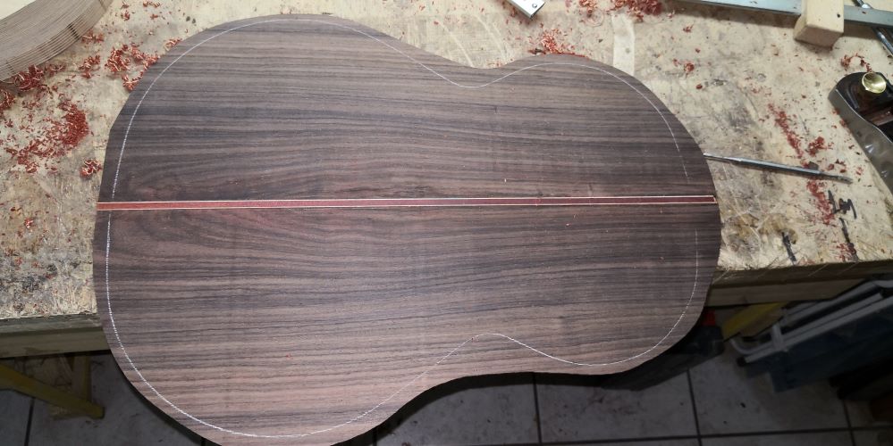

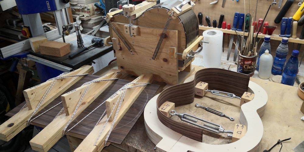

Το δεύτερο πλαϊνό είχε μεγάλη επαναφορά (μάλλον δεν το ζέστανα αρκετά) και έτσι σήμερα το απόγευμα το ξανάβαλα στο "καλαπόδι". Ήλθε στα ίσια του και πήρε τη θέση του στο καλούπι περιμένοντας να κολληθούν οι τάκοι. Πιθανόν αύριο!
Την ώρα που περίμενα το πλαϊνό να κρυώσει, έκανα την ένθεση διακοσμητικού φιλέτου στην πλάτη.

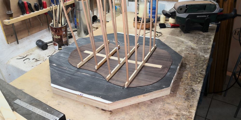

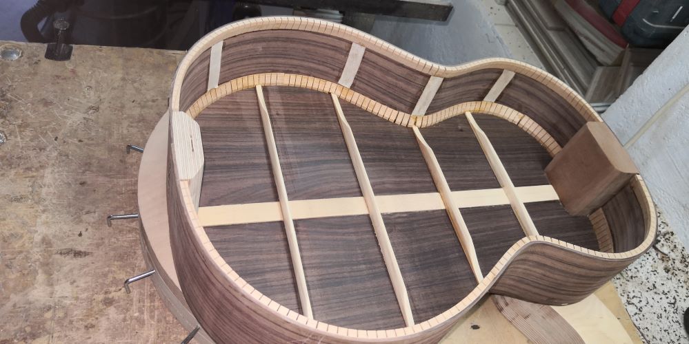

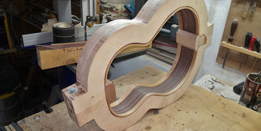

Τις τελευταίες ημέρες έγινε η κόλληση των τάκων. Τα πλαϊνά πήραν τις σωστές τους διαστάσεις και μπήκαν οι φόδρες! Όλα μαζί πέρασαν από τους κοίλους δίσκους. Η πλευρά της πλάτης με καμπυλότητα 15' ενώ η πλευρά του καπακιού με καμπυλότητα 30'.
Τα καμάρια πλάτης κολλήθηκαν με το αυτοσχέδιο go bar (μεταξύ πάγκου και χαμηλού ταβανιού του εργαστηρίου). ;D
Αφού διαμορφώθηκαν κατάλληλα, κολλήθηκε η πλάτη.
Αφού ξακρίστηκε βγήκε το σκάφος για πρώτη φορά από το καλούπι και κολλήθηκαν ενισχυτικές λωρίδες από έξτρα φορ μοδιστρικής!

Ερώτηση. Τα καμάρια έχουν διαφορετικό ύψος;
