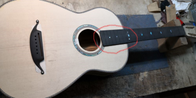

με αφορμη την υπεροχη κιθαρα του Πανουλη μας θελω να θεσω μια ερωτηση.Παντα εδω και χρονια με βασανιζει οταν θελω να καρφωσω ταστα εκει κατω κοντα στην τρυπα.Εχω καταληξει λοιπον να τα καρφωνω εκει κατω πριν κολλησω ταστιερα. Ο λογος απλος.......εκει κατω δεν σηκωνει σφυρι ουτε γκαπα γκουπα.Βρηκα ομως αυτο εδω το εργαλειο σε γνωστο μαγαζι του εξωτερικου.Το εχει καποιος εδω μεσα να μας πει?
Απ: Φωτογραφίες και Βίντεο από Εργαστήρια : Μάρτιος 2021
« Απάντηση #49 στις: Μαρτίου 10, 2021, 09:22:17 μμ »
Δεν το έχω. Πολύ εξειδικευμένο εργαλείο για ερασιτέχνη και νομίζω είναι ακριβό ρε συ φίλε. Ιδιαίτερα άμα το πάρεις από Αμερική, υπολόγιζε τα διπλά απ ότι λέει ίσως και περισσότερα, γιατί έχεις και το μεγάλο βάρος.
Έχεις όμως 2-3 λύσεις φτηνές και άμεσες (ο Μάνος είναι ο διδάξας):
1) Στην ίδια χαραξιά, τρώς τα δόντια του τάστου με μια μικρή λίμα ή με ότι άλλο σε βολεύει, ώστε να μπαίνουν άνετα χωρίς πολλά γκάπα-γκούπα. Αυτό έκανα στην συγκεκριμένη κιθάρα
2) Στα επίμαχα τάστα κάνεις πιο φαρδειά χαραξιά ώστε να μπαίνουν τα τάστα άνετα και τα σιγουρεύεις με λίγη κόλλα.
3) Κρατάς ένα σακουλάκι με άμμο μέσα από την τρύπα κάτω από τα τάστα και βαράς άνετα. Ο Μάνος λέει ότι η άμμος είναι αδρανής και πολύ απορροφητική στα τραντάγματα και παίρνει το σχήμα των καμαριών. (Δεν το έχω κάνει αλλά ας μας πει περισσότερο ο Μάνος που το χρησιμοποιεί).
Αυτή είναι μια λύση που με έχει βολέψει. Δεν είναι καθόλου δύσκολο να φτιάξεις ένα "κουρευτικό" των εξογκωμάτων που έχει το ταστόσυρμα. Στην άλλη πλευρά του Ατλαντικού το πουλάνε σαν Fret Barber: https://www.stewmac.com/luthier-tools-and-supplies/tools-by-job/tools-for-fretting/pullers-nippers-sizing/fret-barber.html?gclid=Cj0KCQiA-aGCBhCwARIsAHDl5x-3dR3Gn9BNT02w02Fvsb4fiuRUTD8kXM6vX7PtqsOZbroQ0Q-oeFQaApETEALw_wcB

Κάτι παρόμοιο έκανα όταν κάρφωσα τα τελευταία Τάστα στη κλασική
Έβαλα από κάτω- μέσα από την Ροζέτα-  ένα βαρύ κομμάτι σίδερο που ακουμπούσε στο καπάκι μέσω μικρού τάκου που είχαν ανοιχτεί σχισμές που θυλάκωναν τα πάνω καμάρια
Με το ένα χέρι καρφώνεις με το άλλο κρατάς το έρμα κάτω από τη ταστιέρα ;D
Σε μπουζούκι φαντάζομαι δεν θα χωράει το χέρι να το κρατήσεις...

δεν έχω κάτι άλλο, απλώς το (2) το κάνω σε τάστο με δόντι. Για ίσιο τάστο έχει και παραλλαγή (2α) που το κάνεις ανάποδα, αντί να ανοίξεις τη χαρακιά βάζεις ένα νούμερο μικρότερο τάστο με δυό σταγόνες κυανακρυλική στις άκρες. Δηλαδή αν χαράζεις με 0,4 (για τάστο 0,5), κάτω από την ένωση βάζεις τάστο 0,4. Όλα τα μπουζούκια κτλ. έτσι τα κάνω πια, δεν έφυγε ποτέ τάστο. Και που να πάει δηλαδή, δεν κολυμπάει κιόλας όταν μπαίνει, απλώς δεν "σφίγγει" όπως το 0,5.
Και λίγο κάρφωμα (με χαμηλή ένταση εννοώ) σε παίρνει, είναι και τεστ για τις κολλήσεις σου.
Το δε ξύρισμα του δοντιού το κάνω με το dremel.

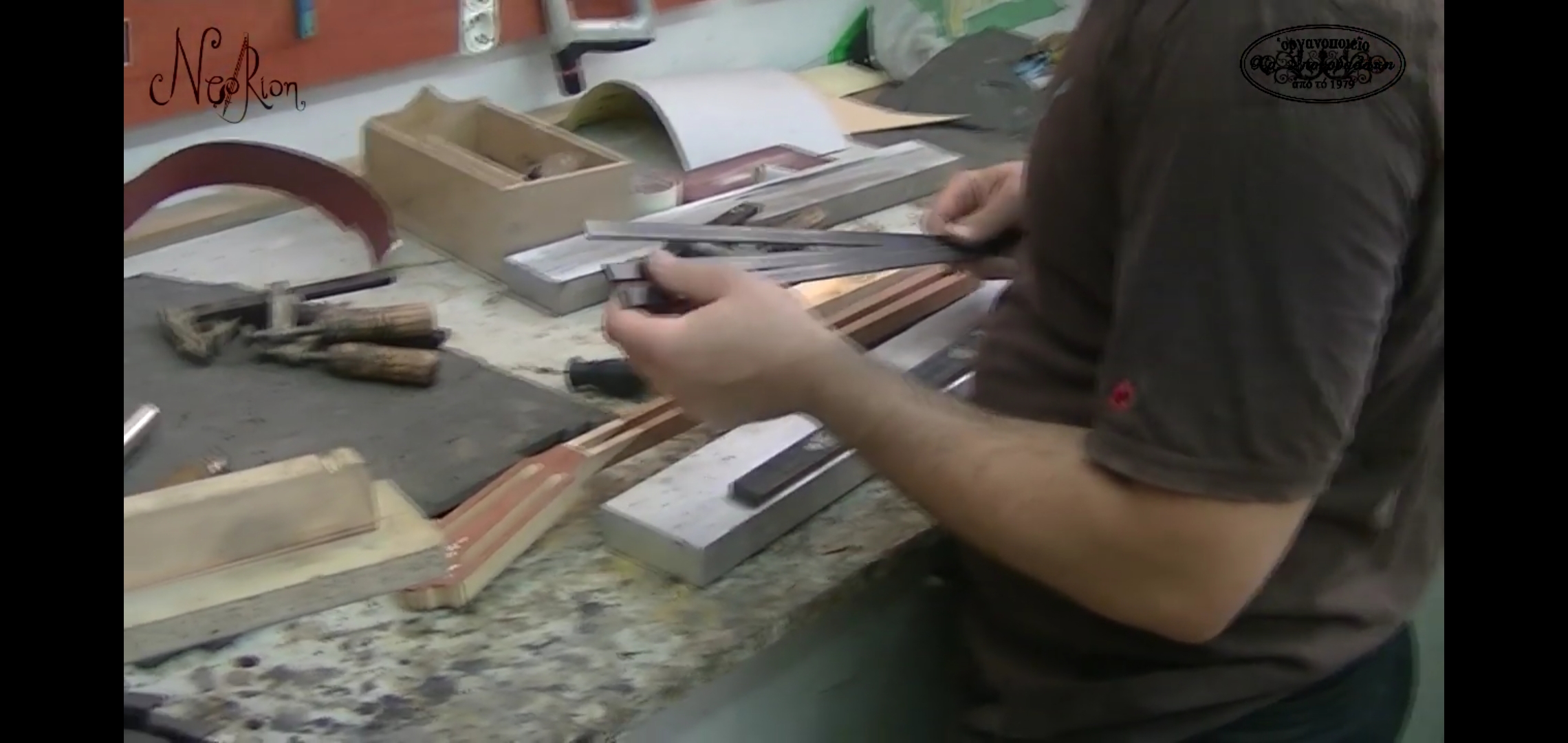

Ο Σπουρδάλακης πάντως βάζει τουλάχιστον 3 βεργες. Άμα δείτε το βίντεο του για τα μανίκια, στο 18.10 φαινεται η τοποθέτηση. Λόγω της γρήγορης κίνησης δεν μπορώ να καταλάβω πόσες ακριβώς βάζει, αλλά στο screen shot φαίνονται σίγουρα οι τρεις
https://youtu.be/ask-6esJboM

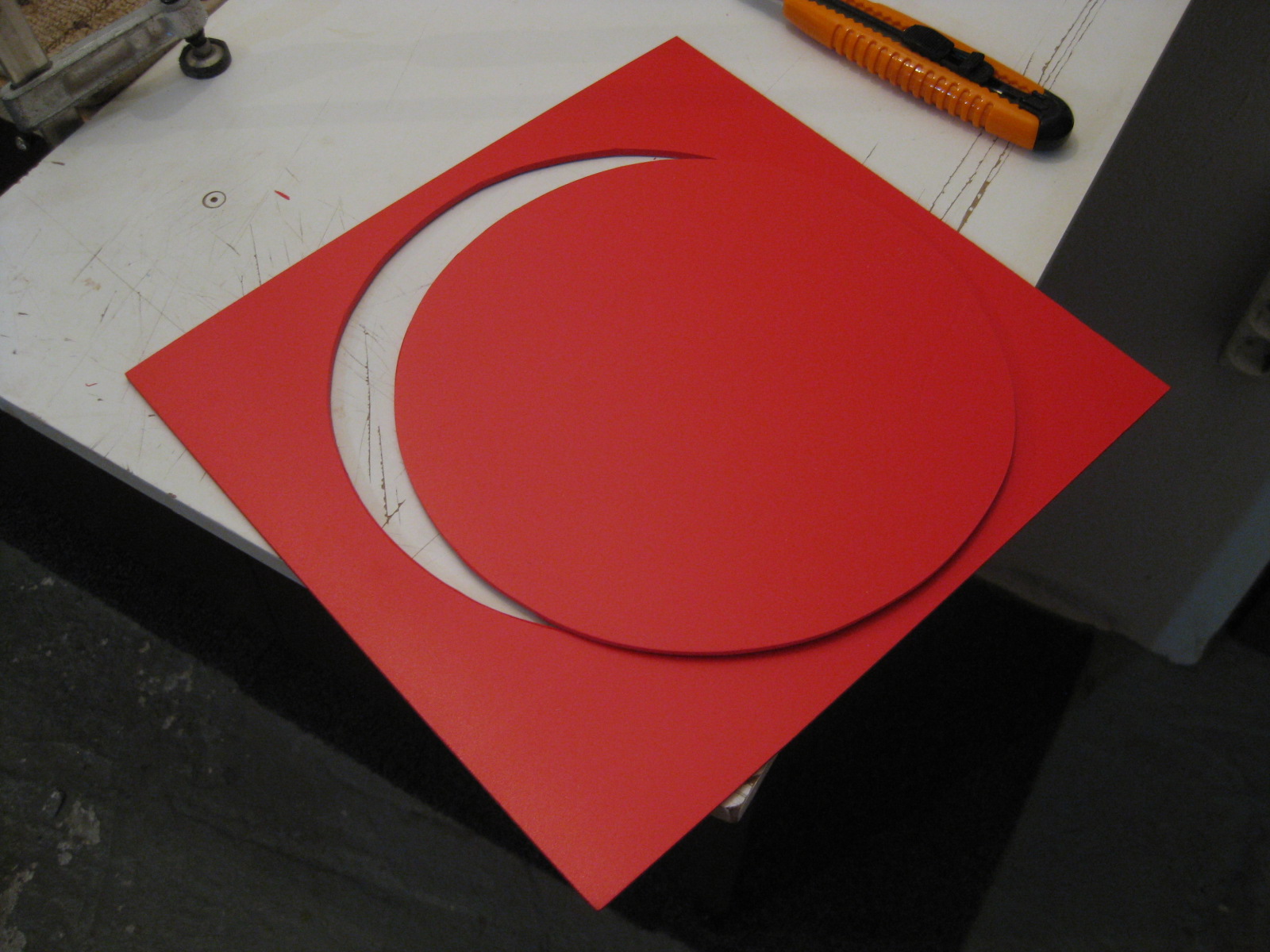

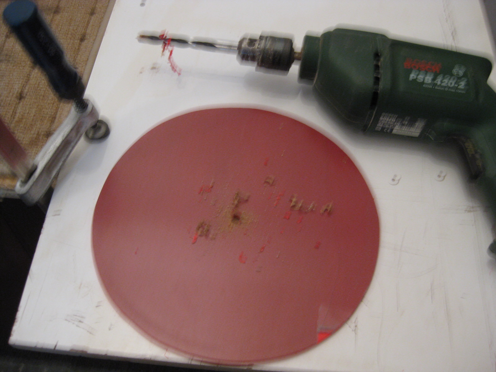

εν αναμονη υλικων για κατασκευη οργανου,
ενα ρολογακι απο φορεξ, προτζεκτακι μιας ωριτσας...
ηθελα να βαλω και μαυρες κουκιδες (για αριθμους) φορεξ να γινει αβανγκαρντε, αλλα μεφαγε η γυναικα οτι ετσι δωρικο ειναι καλυτερο

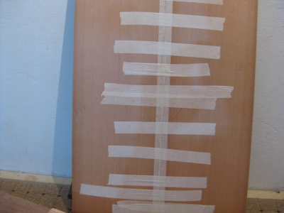

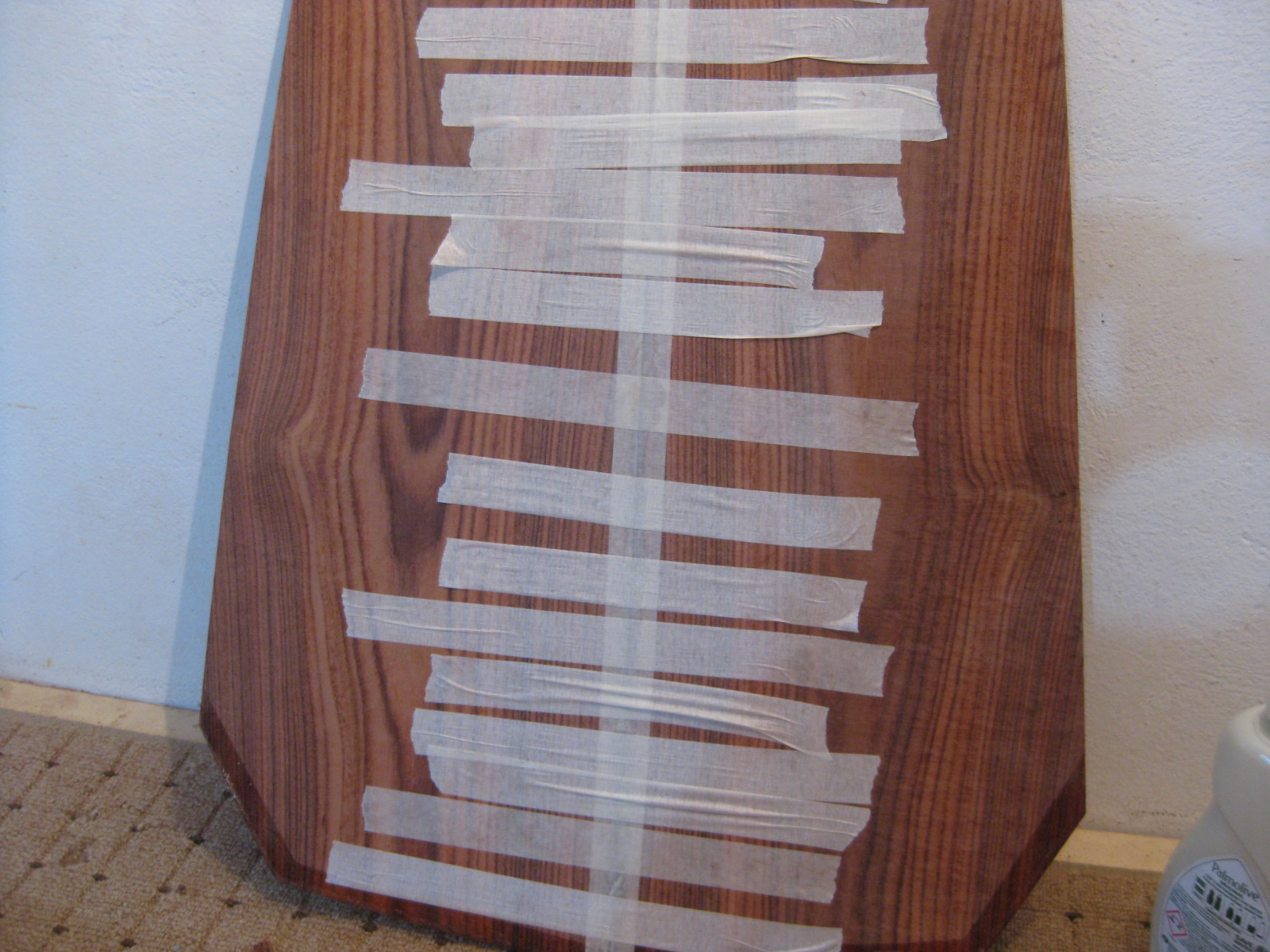

« Απάντηση #59 στις: Μαρτίου 12, 2021, 09:17:45 μμ »
κολλησα και κανα 2 ξυλαρακια, (ευγενικης χορηγιας-γρηγορη ευχαριστω κ δημοσια) ετσι για να μην πανιασει η χαρτοταινια
