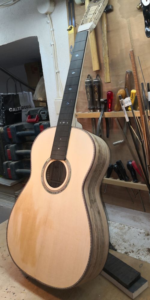

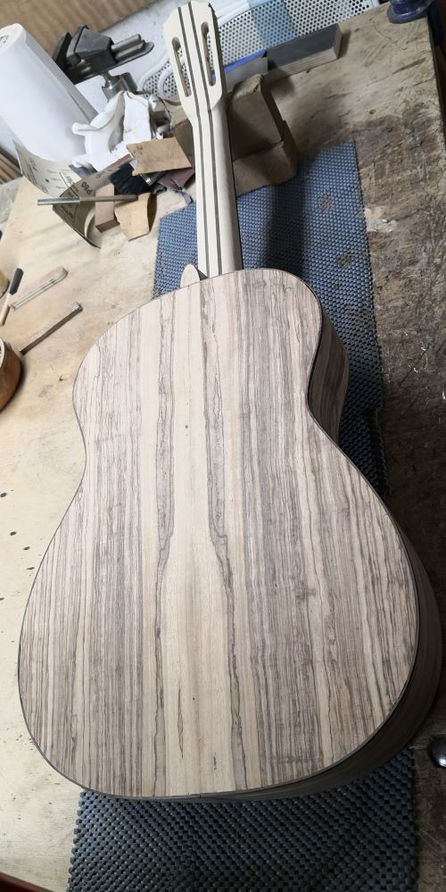

Πάμε για καβαλάρη!
Και μια εκ των όπισθεν  ;D

Ώρε μια κουκλάρα!
Δλδ Παναγιώτη πόσο ποιό μεγάλη ειναι από το κιθαρόνι έχεις δώσει κάπου τις διαστάσεις?
Απ: Φωτογραφίες και Βίντεο από Εργαστήρια : Μάρτιος 2021
« Απάντηση #35 στις: Μαρτίου 08, 2021, 12:22:38 πμ »
Νάσο η βασική τους διαφορά είναι στη μέση. Το κιθαρόνι είναι οκταράκι με μέση 19cm ενώ το άλλο έχει μέση 22,2cm. Επίσης έχουν κάποια διαφορά στο πάχος του σκάφους και στο μέγεθος της ηχητικής τρύπας. Ενδεικτικά δίνω τις παρακάτω τιμές.
Κιθαρόνι "Απαρτιάν 1940"
Μήκος σκάφους: 46.00 cm
Άνω καμπάνα: 25.50
Μέση: 19.00
Κάτω καμπάνα: 34.00
Πάχος σκάφους: 7.8-8.5
Τρύπα: 8.00
Κλίμακα: 61.50
Μεσαίο μοντέλο Απαρτιάν
Άνω καμπάνα: 26.0
Μέση: 22.20
Κάτω καμπάνα: 34.00
Πάχος σκάφους: 8.5-9.3
Τρύπα: 8.4
Κλίμακα: 63.50 - 65.0
Νομίζω το σχέδιο που κυκλοφορεί είναι από το κιθαρόνι. (Οι τιμές που δίνω είναι από δικές μου μετρήσεις και όχι από το σχέδιο)

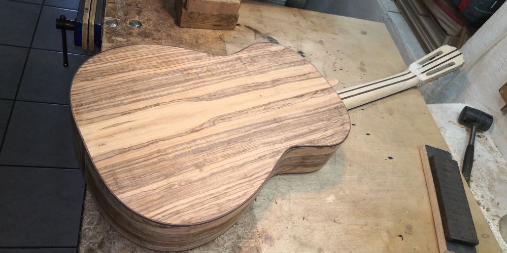

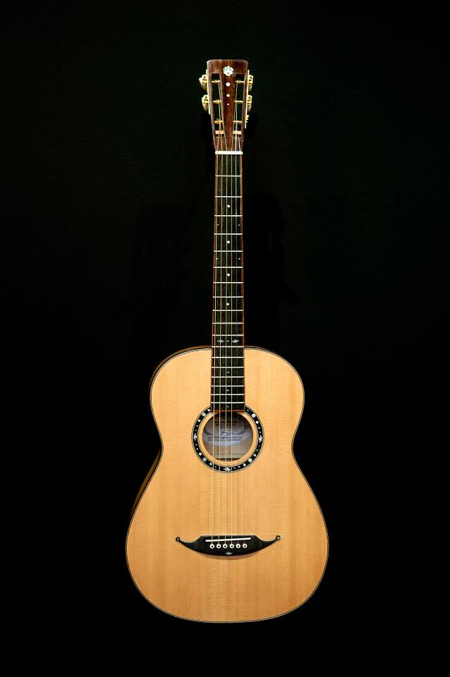

« Απάντηση #36 στις: Μαρτίου 08, 2021, 12:34:13 πμ »
Το κιθαρόνι το είχα κατασκευάσει τέλος του 2019
Πάνω στο μοντέλο που κατασκευάζω τώρα είχα κατασκευάσει επίσης δύο λαϊκές κιθάρες που τις είχα πάει στη Θεσσαλονίκη στην εκδήλωση που είχε κάνει ο Δ. Μυστακίδης το 2014. Οι φωτογραφίες είναι από τη σχετική σελίδα στο Facebook https://www.facebook.com/astikeslaikesmousikes

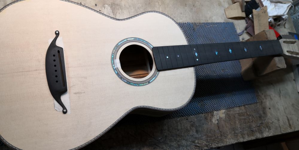

Πλατούλα δείξαμε?   ;D
Σήμερα καβαλάρης
Και κάρφωμα τάστα.
Έπεται η επεξεργασία τους κι ένα καλό τρίψιμο σε όλο το όργανο για να πάμε για λούστρο (γομαλάκα όπως πάντα).
