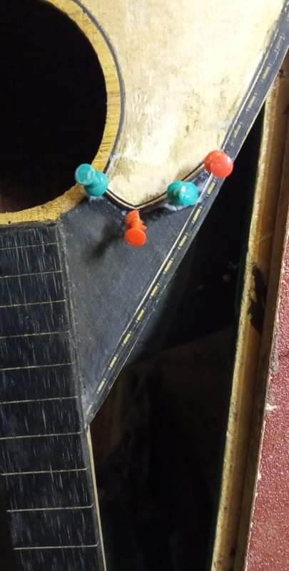

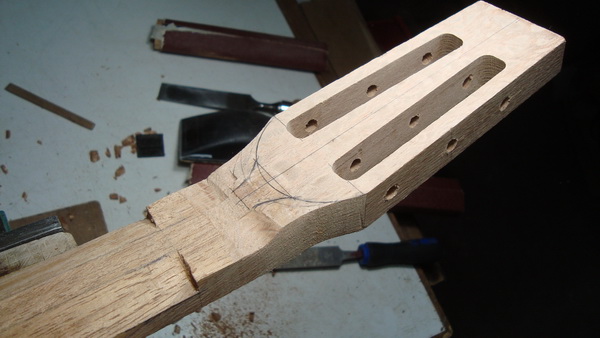

Καλό μήνα!

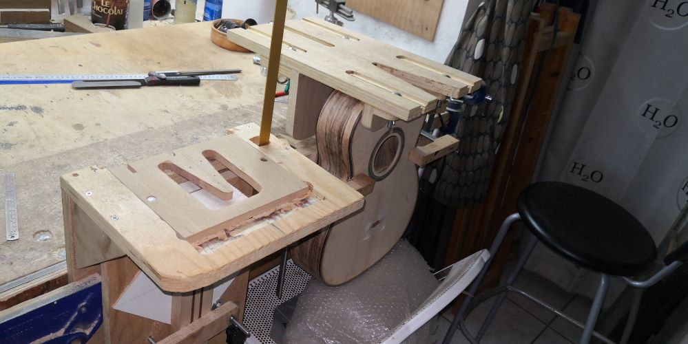

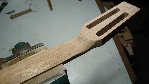

Κόψιμο χελιδονοουράς!
Και ταίριασμα της ένωσης!
Αύριο με την ησυχία μας το κόλλημα!

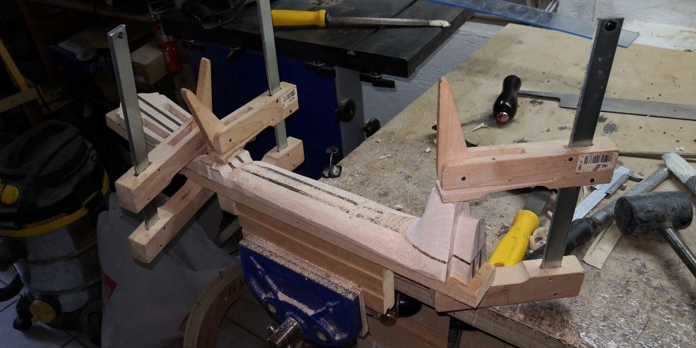

Εις παράταξιν, για αύριο!

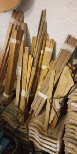

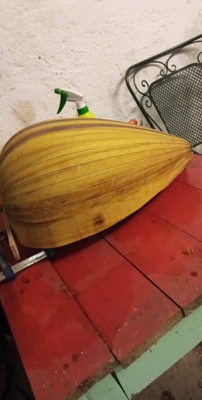

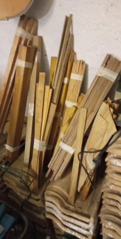

Για μένα ο μήνας ξεκίνησε περίεργα είχα μια ζημιά στο μακροστενο σκάφος, από απροσεξία....οπότε κανω εσωτερικές ενισχύσεις. Μπας και το ολοκληρώσω ποτέ.
Το σκάφος μουριάς προχωρά...με παιδεύουν τα άτιμα τα πλαϊνά αλλά...θα γίνει το δικό μου.
Τρίτον, στο μπουζούκι που κάνουμε με ένα φίλο παρέα, ξεκίνησα τα στολίσματα.
Είμαστε σε καλό δρόμο παρα τις κακοτοπιες.
Επίσης πήγα σε ένα φίλο ξυλουργό και κόψαμε...έχω ξύλο μέχρι να βαρεθω.
Αλήθεια με τους καπλαμαδες τι κάνετε για να μη ζαρωνουν όταν τους κολλάτε;
Για να μη σπάνε στο κόψιμο;
Απλά βάζετε διπλό με κόντρα τα νερα;
Αν τους ντύσω απλά με χαρτοταινια από τη μια μεριά;
Υγ- κ. Παναγιώτη εύγε, έχω παίξει με μια κιθάρα και ένα μπουζούκι σου που έχει ένας φίλος εδώ στην Κέρκυρα. Ειδικά το κιθαρονι....ονειρο

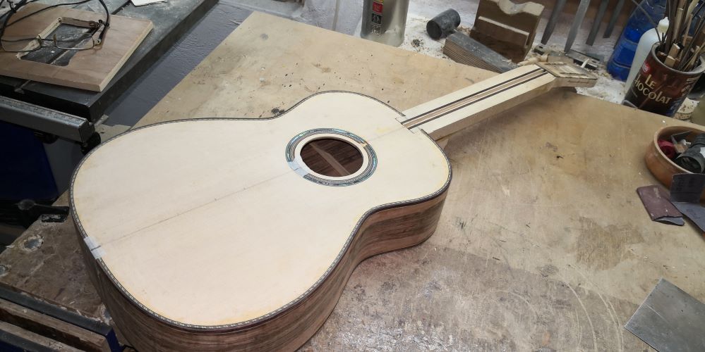

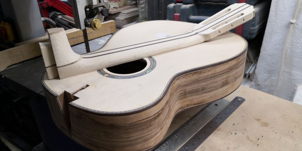

Γειά σου Blekos!
Τα έχει ο φίλος μου ο Βασίλης.  Ξέρω ότι είσαστε κοντά! Πράγματι το κιθαρόνι βγήκε καλό.
Αυτή η κιθάρα που κάνω τώρα είναι στο ίδιο καλούπι (μεσαίο μοντέλο Απαρτιάν). Για να δούμε τι θα βγεί!

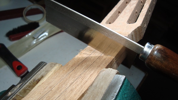

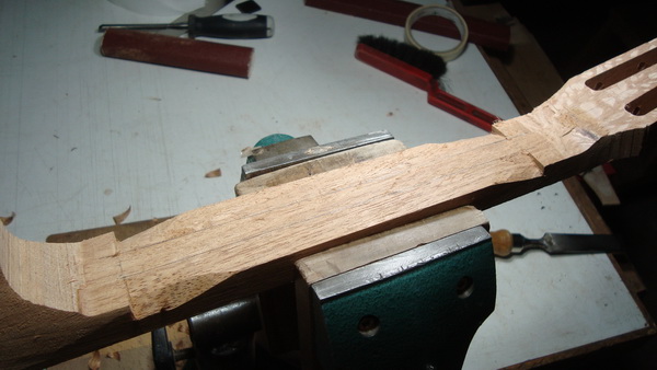

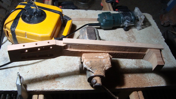

να βάλω κι εγώ τη σειρά εργασιών (συζήτηση με ΚαΠα)
Απ: Φωτογραφίες και Βίντεο από Εργαστήρια : Μάρτιος 2021
« Απάντηση #11 στις: Μαρτίου 04, 2021, 09:19:26 πμ »

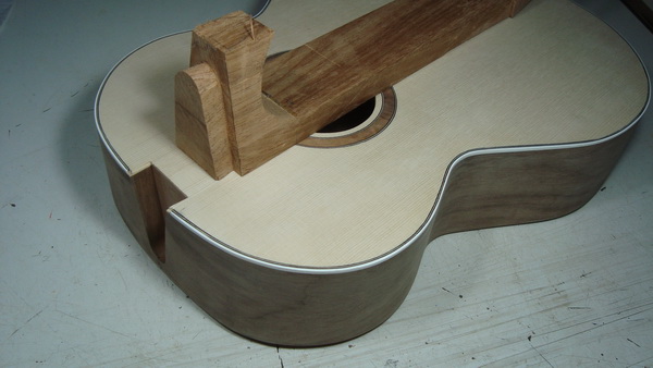

...και να κάνω και δυο ερωτήσεις (ΚαΠα):
1) τι γωνία έχει το κοπτικό χελιδονοουράς που χρησιμοποιείς ?
2) η βέργα ¨κρέμεται" μέσα στο σκάφος ή έχεις βάλει υλικό από μέσα σαν προέκταση του τάκου?
« Απάντηση #12 στις: Μαρτίου 04, 2021, 10:32:44 πμ »
Αυτά κάνεις και τα βλέπω και νοιώθω βρέφος ...
Το θείον βρέφος!! :-*  Να είσαι καλά Χοσέ!
Αλλά είπαμε ... αν έδειχνα τις "πατάτες" που κάνω κάθε φορά , θα έφταναν να χορτάσει όλο το φόρουμ!
Ωραία μέθοδος για το μπράτσο! Αρχιτεκτονική!  :undecided2:
Εγώ κάνω μόνο δύο κοπές στο 1ο και στο 9ο περίπου τάστο και από εκεί και πέρα ... ανάλογα με τα νερά, αν έχω ακονίσει το παστράγκουλο, και μετά όπως βολέψει ή ... ότι μου κατέβει. :character0029:
Απαντήσεις:
1) Παληά που είχαμε φράγκα και για να μην ψάχνομαι είχα πάρει το πανάκριβο σετάκι του stewmac. Τώρα το ξανακοίταξα αλλά δεν γράφει γωνία. Πάντως δεν νομίζω ότι έχει καμιά σημασία. Περισσότερο το μήκος πρέπει να δει κανείς και την ποιότητα του κοπτικού.
https://www.stewmac.com/luthier-tools-and-supplies/types-of-tools/routers-and-bits/neck-joint-router-bits.html
2) Είχα αποφασίσει να μην βάλω βέργα. Όμως αφού έκλεισα το σκάφος, όταν έκανα το μάνικο σκέφτηκα να δω τι έχω από βέργες. Είδα λοιπόν ότι είχα μια βέργα που αν την βάλω από το ζυγό, όλη η βέργα είναι μέσα στο αυλάκι μέχρι και τον τάκο (νομίζω ότι το μήκος της είναι 36cm). Αυτό που θα εξέχει από τον τάκο θα ήταν μόνο το στρογγυλό παξιμάδι με την υποδοχή για το allen. Έτσι αποφάσισα να τη χρησιμοποιήσω.
Τώρα βέβαια έχω το πρόβλημα να τρυπήσω το καμάρι πάνω από την ηχητική τρύπα για να περνά το allen. Θα με παιδέψει λίγο αλλά ελπίζω να μπορέσω να το κάνω.
« Απάντηση #13 στις: Μαρτίου 04, 2021, 12:19:43 μμ »
(σχεδιαστικά του Stew Mac μου βγαίνει ~10°) θεωρητικά συμφωνώ, αλλά ρωτάω γιατί με το δικό μου κοπτικό (7°), αν το "κουράσω" λίγο στις δοκιμές έχει την τάση να βγαίνει και πιστεύω ότι λίγο μεγαλύτερη γωνία θα βοηθούσε
« Απάντηση #14 στις: Μαρτίου 04, 2021, 02:37:48 μμ »
Τι  εννοείς «έχει την τάση να βγαίνει»;
