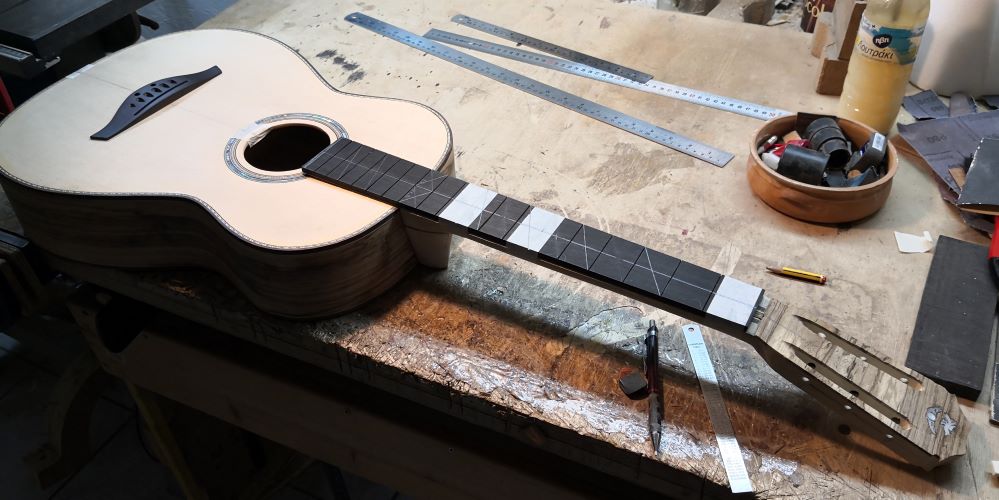

Η ταστιέρα χαράχτηκε
και τοποθετήθηκε για δοκιμή
Σωτήρης Ρούμπος

Ωραία, αφού για άλλη μια φορά φυσηξα τα ροκανι δια της φωτογραφίας, οφείλω να παινέψω το όργανο! Τι πανέμορφο! Τι υπέροχο το ζεμπρανο!

Ευχαριστώ! Πρώτη φορά χρησιμοποιώ ζεμπράνο. Να δούμε και τον ήχο που θα βγάλει!

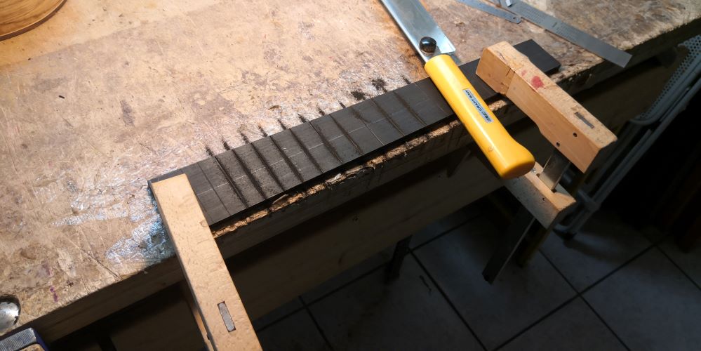

Παναγιωτη ................ετσι ελευθερα χαραζεις?
Απ: Φωτογραφίες και Βίντεο από Εργαστήρια : Μάρτιος 2021
« Απάντηση #21 στις: Μαρτίου 06, 2021, 02:43:14 μμ »
Κατά καιρούς προσπάθησα με πατέντες. Αλλά τελικά με βολεύει περισσότερο να χαράζω ελεύθερα. Ακολουθώ περίπου την εξής μέθοδο:
Με μικρότερο πριόνι χειροτεχνίας κάνω πρώτα μικρή κοψιά αριστερά και μικρή κοψιά δεξιά υπό γωνία. Μετά ενώνω τις δυο κοψιές και προχωρώ λίγο βαθύτερα. Αφού γίνει το βασικό κανάλι μέ το μικρό πριόνι, προχωρώ με το κανονικό πριόνι.
Βέβαια μέχρι να το σιγουρέψω έχω κάνει διάφορες πατάτες. ;D

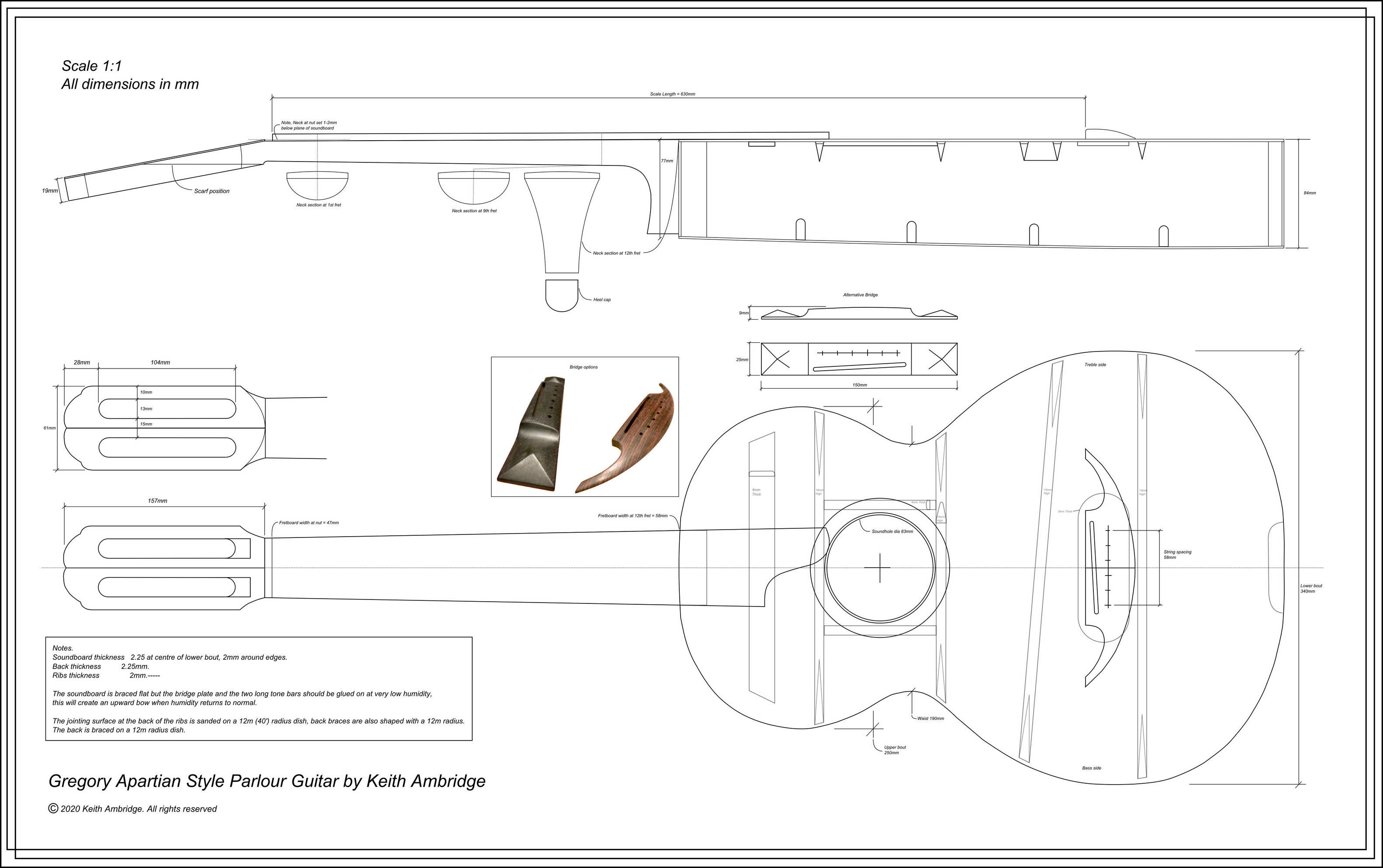

 είδα αυτό το σχέδιο κάπου , καλό ειναι να το ξεκινήσω?

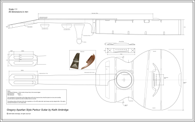

Το σχέδιο είναι κιθαρόνι
Δλδ Παναγιώτη υπάρχουν και άλλα σχέδια Απαρτιάν?
Το λινκ που έδωσα ρωτάω αν κάνει για μπράτσο μπουζουκιού
« Απάντηση #29 στις: Μαρτίου 07, 2021, 02:26:57 μμ »
Αυτό το σχέδιο είναι από το μικρό μοντέλο του Απαρτιάν. Η κιθάρα που φτιάχνω είναι από ένα μεσαίο μοντέλο. Δυστυχώς δεν υπάρχουν σχέδια εκτός από το μικρό.
