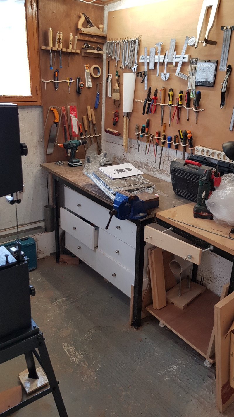

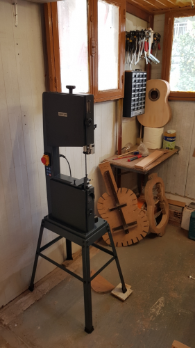

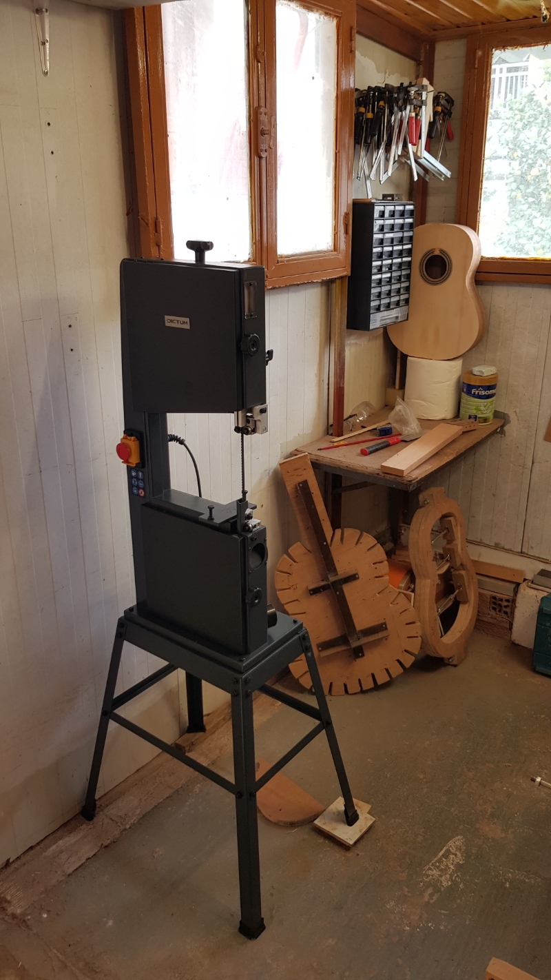

Το εργαστήριο τακτοποιηθηκε..Και η νέα πριονοκορδελα στήθηκε.. Όταν ξαναπάω στο σπίτι μου θα ρυθμιστεί και θα δοκιμαστεί.. οι πληροφορίες από τον Βορρά λένε ότι πρόκειται για φοβερό εργαλείο στο μέγεθος του..για ερασιτεχνική χρήση.. αν αγοράζεις μαδερια παλισανδρου για να βγάλεις πλάτη κιθάρας και κορμούς για καπάκια, τότε ΔΕΝ κάνει..

Για τις ρυθμίσεις , την καθετότητα στις κοπές κλπ , τούτο εδώ με έχει βοηθήσει πολύ
https://www.youtube.com/watch?v=bxVyKsbuwZQ&list=LL&index=113&t=16s

Σας ευχαριστώ πολύ για τις συμβουλές και τις ευχές!σίγουρα θα το δω το βίντεο!ώστε σε 10 μέρες που θα επιστρέψω σπίτι να την ρυθμίσω άψογα!

Γρηγόρη η κορδέλα θα σου λύσει τα χέρια. Καλορίζικη!
Μάλιστα βλέπω ότι παρά το μικρό της μέγεθος έχει οδηγούς με ρουλεμάν, πράγμα που συναντάς μόνο σε προχωρημένα μοντέλα!
Συμβουλή: Κάνε πρόβες σε άσχετα κομμάτια μέχρι να της πάρεις τον αέρα και βρες από τώρα κάποιον προμηθευτή για λάμες -με όσο γίνεται βολική πρόσβαση- που να μπορεί και να τις ακονίζει.

Σε ευχαριστώ Στεργιε!Θέλω να τις δοκιμάσω όλες τις κορδέλες.. Για μανίκια για φιλέτα για περιγράμματα.. υποθέτω ότι η κάθε εργασία θέλει την δικιά της..

...υποθέτω ότι η κάθε εργασία θέλει την δικιά της..

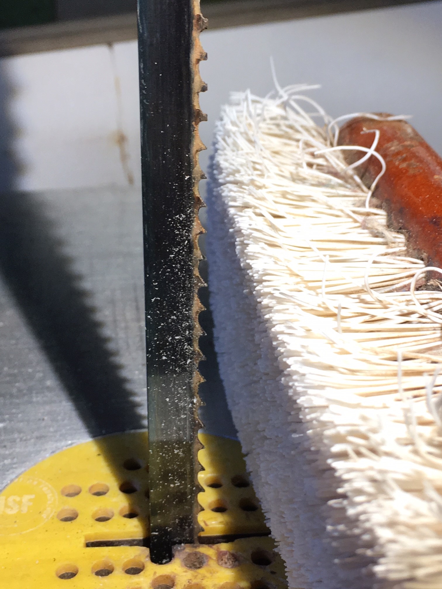

Σωστά. Στη θέση σου θα επέλεγα δύο είδη κορδέλλας. Μια φαρδιά (τη φαρδύτερη που προβλέπουν οι προδιαγραφές σου) με αραιή οδοντοση 2~3 δόντια ανα ίντσα για τις χοντροδουλειές και μια στενή με πυκνότερη οδόντωση 4~6 δόντια ανα ίντσα για λεπτοδουλειές. Αν έβαζες στο καλάθι και μια m42 bi-metal (για κόκκαλα, όστρακα και ίσως μέταλλα) θα ήσουν πιστεύω πλήρης. Ας πούνε κι άλλοι τη γνώμη τους.
Επίσης, αυτό που μου έχει διδάξει η εμπειρία μου είναι ότι η οδόντωση πρέπει να παραμένει καθαρή από υπολείμματα που αφήνουν τα λιπαρά ξύλα (παλίσσανδρος, έβενος, κοκομπόλο κλπ). Ο τακτικός καθαρισμός με σκληρή βούρτσα (φωτο παρακάτω) βοηθάει στη μακροζωία της λάμας και στην ποιότητα του κοψίματος .
Κάποιες φορές -όταν έχεις κέφι- μπορείς να διπλώσεις την κορδέλα στα 3 (https://www.youtube.com/watch?v=wGbZqWac0jU&ab_channel=thewoodworkingshows sto 1:05), να τη βάλεις στον πάτο ενός κουβά και να την κάνεις ένα (ρηχό) μπάνιο σε αραιωμένο καθαριστικό αλυσσοπρίονου με τη βοήθεια ενός παλιού πινέλου.

Τώρα μόλις ετοιμαζόμουν να ποστάρω το ίδιο βίντεο που ανέβασε ο Στέργιος
Ο τύπος άψογος χρησιμοποίησα τις συμβουλές του και η κορδελίτσα μου- χωρίς ρουλεμάν- πετάει!
Έως και τη βάση της ρύθμισα που ενώ έδειχνε 90 μοίρες δεν έκοβε ακριβώς
Καλοδούλευτη!
Δεν είναι το 3tpi κανόνας . Σημαντικο ρόλο παίζει το τσαπραζι . Αν βάλει την 13αρα 3tpi που πουλάνε στην ελλαδα ως μαύρη με τυπική οδοντωση αριστερά-δεξια-ισιο για να κοβει ξύλα για οργανοποιια θα καταλήγουν όλα στο τζάκι καθώς κάνει μόνο για κοπή καυσόξυλων. Το μίνιμουμ σε αυτού του τύπου είναι τα 6tpi ( επάνω φοράει 9.5 6tpi και δεν κάνει καθαρή κοπή λόγο οδοντωσης )  και αν θέλει καθαρή κοπή 10tpi και πάνω.
Αν θέλει και γρήγορη και καθαρή κοπή θα πρέπει να πάει σε κορδέλα με ελάχιστο ή μηδαμινό  τσαπραζι και ας έχει και 3tpi , τύπου για κρέατα. Η axminster τις πουλαει ως freshcut .
Πχ κοιτα κόψιμο από 13αρα μαύρη 3tpi .

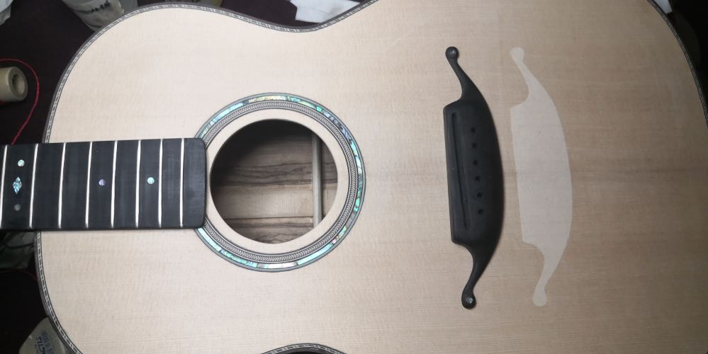

Μασκάρισμα του καβαλάρη (απόκριες έχουμε;  :o  )
Και πρώτο πέρασμα με γομαλάκα (με πανάκι).

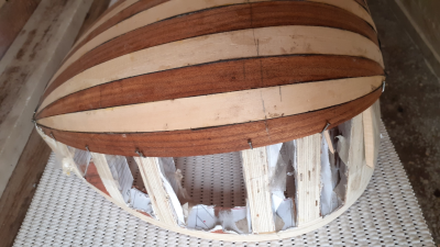

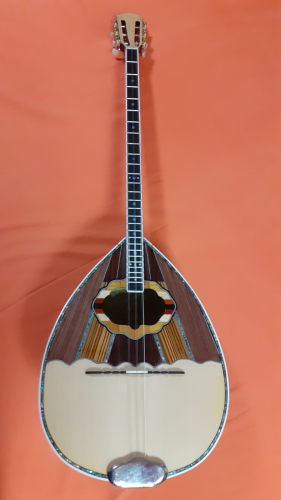

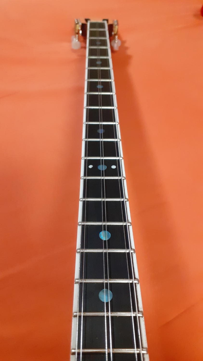

Κάτι κάνω και εγώ με ρυθμούς χελώνας...
Τελείωσα ένα τριχορδο πριν 4 μέρες και ξεκίνησα ένα σκαφακι με μαονι και φλαμουρι. (Δεν ξερω εάν είναι καλός συνδυασμός ξυλων)  αλλά θα το δοκιμάσω.

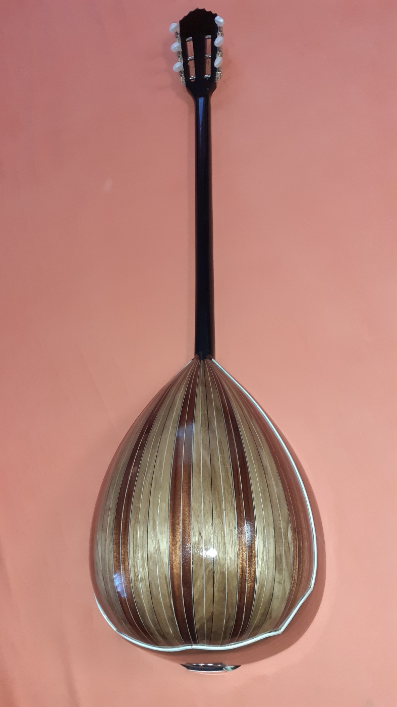

« Απάντηση #74 στις: Μαρτίου 14, 2021, 01:40:15 μμ »
Και ένα βιντεάκι με το όργανο
