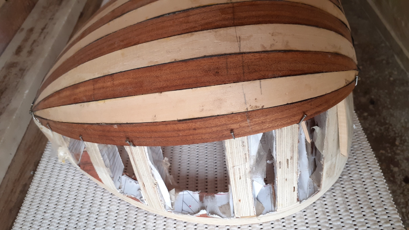

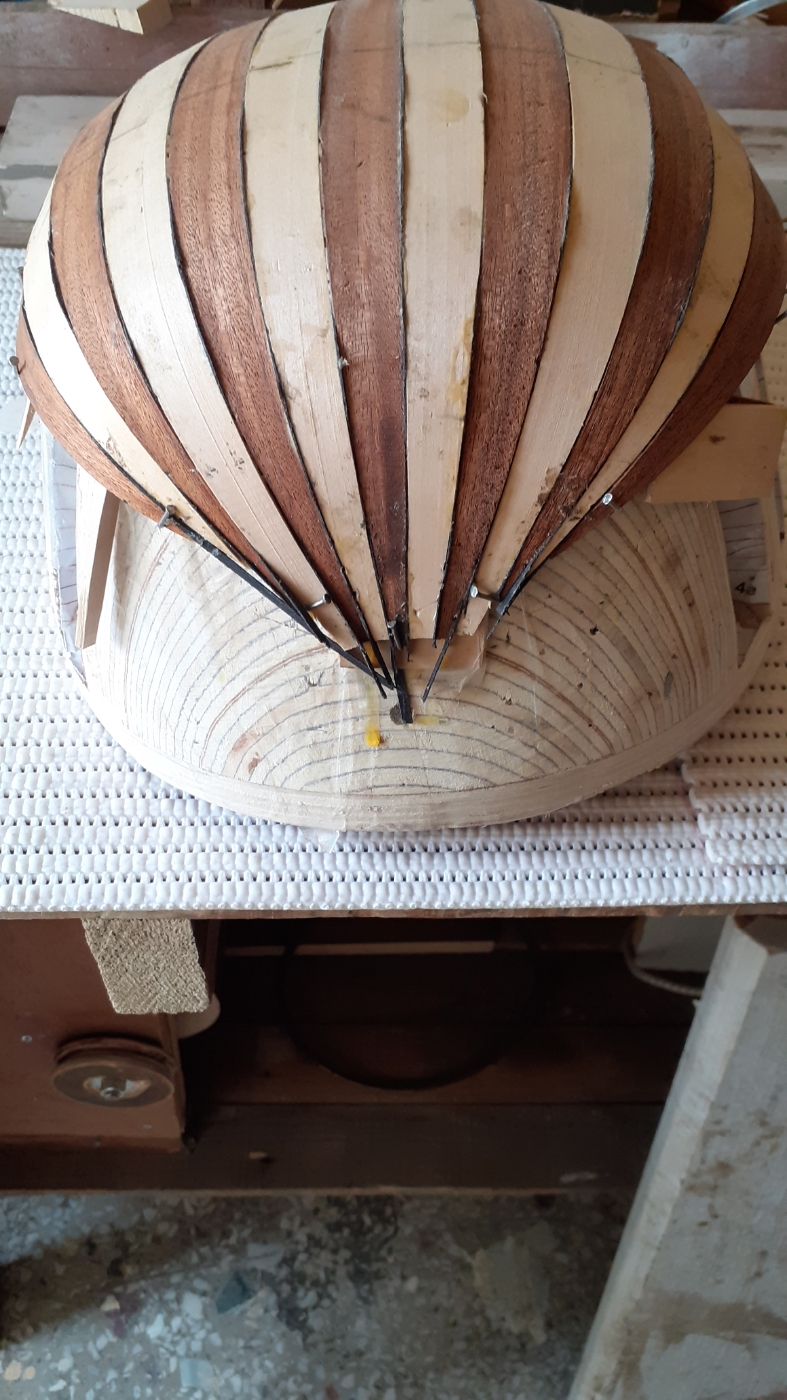

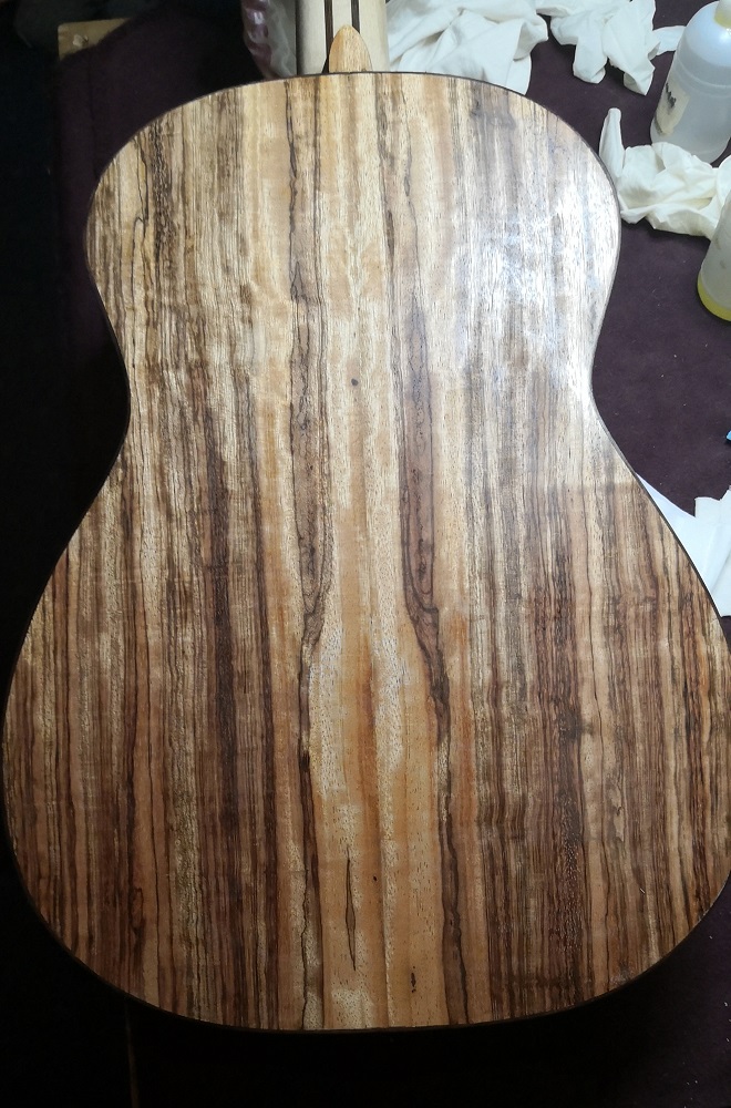

« Απάντηση #72 στις: Μαρτίου 13, 2021, 08:42:42 μμ »
Μασκάρισμα του καβαλάρη (απόκριες έχουμε;  :o  )
Και πρώτο πέρασμα με γομαλάκα (με πανάκι).

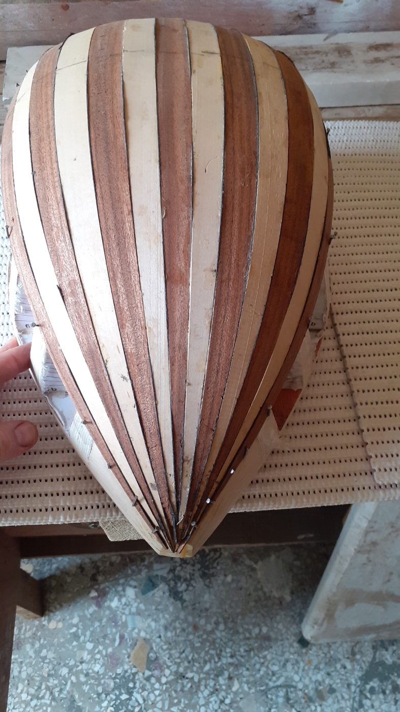

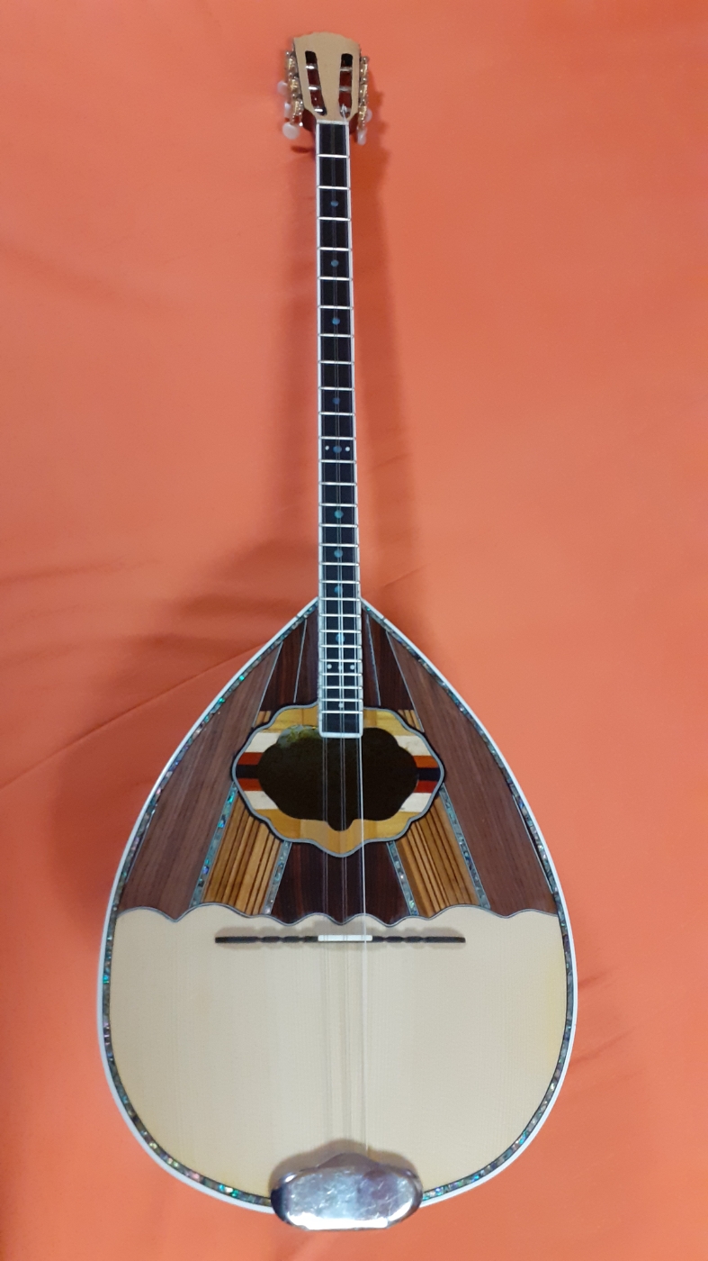

« Απάντηση #73 στις: Μαρτίου 14, 2021, 01:35:27 μμ »
Κάτι κάνω και εγώ με ρυθμούς χελώνας...
Τελείωσα ένα τριχορδο πριν 4 μέρες και ξεκίνησα ένα σκαφακι με μαονι και φλαμουρι. (Δεν ξερω εάν είναι καλός συνδυασμός ξυλων)  αλλά θα το δοκιμάσω.
Απ: Φωτογραφίες και Βίντεο από Εργαστήρια : Μάρτιος 2021
« Απάντηση #74 στις: Μαρτίου 14, 2021, 01:40:15 μμ »
Και ένα βιντεάκι με το όργανο
