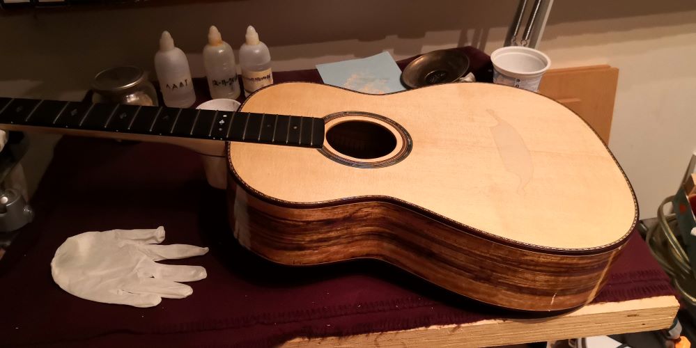

γιωργο, μου φαινεται τωρα με τα λουστρα εισαι κομπλενταν;
Όχι Στέλιο...  απλά δεν σε περνώ τηλ.....😂😂😂😂😂😂
Στο συγκεκριμένο όργανο δεν είναι λεία τα λουστρα. (Σαν του αυτοκινητου)   έχει βαθουλωματα στους πόρους.
 Στο επόμενο που θα κάνω θα το τρέλανω στο βερνικι  για να γίνει παγοδρόμιο....😂😂😂
Το πρόβλημα μου είναι οι πόροι....  Και τα τριψιματα από ότι έχω καταλάβει,
Προσπαθώ να γυαλίζει μόνο στους πόρους όταν τρίβω το σιλερ ή να φτάνω σε σημείο που να γίνονται ματ οι πόροι αλλά μόλις ρίξω βερνικι μετά πάλι τα ίδια....
Συμπερασμα....
Νομίζω πρέπει να αφήνουμε Λίγο σιλερ στο ξύλο μετά από τα τριψιματα για να γίνεται τελείος λεία η επιφάνεια..
Σωστά έβγαλα τέτοιο συμπέρασμα ή οχι;;;
(Μη βαράτε όλοι μαζί..... ενας ενας)

γιωργιο θελεις παραπανω χερια στο σιλερ
σιλερ-τριψιμο καλο
σιλερ-τριψιμο καλο
σιλερ-τριψιμο καλο
σιλερ-τριψιμο καλο
οταν τριβεις και γυαλιζουν οι ποροι ειναι λαθος
(ειναι παρακατω οι ποροι απο την επιφανεια του ξυλου)
οταν τριψεις και ειναι ολα ματ, τοτε κανεις ενα τελικο χερι σιλερ να εισαι σιγουρος.
καλυτερα πολλα χερια σιλερ και τριψιματα, παρα πολυ λουστρο
οσο λουστρο και να ριξεις, τα βαθουλωματα θα παραμεινουν και θα χεις πολλα τρεξιματα και ατελειες
ενω αν ριξεις λιγο παραπανω απο αχνα, και αραιωμενο σωστα με το καταλληλο διαλυτικο αναλογα τον καιρο, και σταυρωτα, θα απλωσει θα γινει τζαμι.
και ψηλα, να μην εχει σκονη απο κατω, και δεν το σηκωνουμε ουτε παμε καθε 10 λεπτα να το βλεπουμε.
μπαμ και εξω, και κλειδωνουμε κ την πορτα να ειμαστε σιγουροι.

Αυτο που ξεκίνησα τώρα θα του αλλάξω τα φώτα στο σιλερ....😂😂😂😂
Σιλερ - τρίψιμο
Σιλερ - τρίψιμο
Σιλερ - τρίψιμο
Σιλερ - τρίψιμο
Σιλερ - τρίψιμο
Σιλερ - τρίψιμο
Θα κοιμαμε και θα τρίβω 😂😂😂😂😂
Ευχαριστώ πολύ Στέλιο για τις συμβουλές.   {celebrate018} {celebrate018} {celebrate018} {celebrate018}
Απ: Φωτογραφίες και Βίντεο από Εργαστήρια : Μάρτιος 2021
« Απάντηση #79 στις: Μαρτίου 14, 2021, 07:23:58 μμ »
Θέλει λίγο υπομονή και επιμονή στα πρώτα στάδια!
Εγώ μουσικούλα (γομαλάκα - ελαφρόπετρα - τρίψε-τρίψε)!  {celebrate013}
Και μετά μουσικούλα (γομαλάκα-γομαλάκα-γομαλάκα-γομαλάκα -άντε και κανένα απαλό τρίψιμο με 800άρι)!  {celebrate011} {celebrate011}

Το συγκεκριμένο ξύλο (ζεμπράνο) σε σχέση με το λούστρο έδειξε αμέσως τα ωραία του νερά και έφτασε πολύ γρήγορα σε ωραία κατάσταση, τόσο που λέω ότι δεν θα το πειράξω άλλο και θα συνεχίσω να δουλεύω μόνο το καπάκι και το μπράτσο. Στην αρχή μάλιστα είχα αποφασίσει να μην κλείσω τους πόρους, να φαίνεται πιο φυσικό (ίσως να το κάνω ματ), αλλά μετά την αρχική φάση φάνηκε ότι την ζήταγε την ελαφρόπετρα.
Παναγιώτη αναφέρεις ότι ίσως να το κάνεις ματ..γίνεται να πετύχεις ματ η σατινε αποτέλεσμα με την γομαλακα?Με ποια τεχνική γίνεται αυτό?
« Απάντηση #89 στις: Μαρτίου 15, 2021, 05:48:48 μμ »
Γρηγόρη έχω την εντύπωση ότι γίνεται, αν και δεν το έχω δοκιμάσει ποτέ.
Στην παρακάτω συζήτηση δίνονται 2-3 τεχνικές. Φαντάζομαι αν το ψάξεις θα βρεις και άλλες πληροφορίες.
https://www.classicalguitardelcamp.com/viewtopic.php?t=78513
1) Τρίψιμο με πολύ λεπτό ατσαλόμαλο (ή πολύ ψιλό γιαλόχαρτο)
2) Μαλακή βούρτσα με σκόνη ελαφρόπετρας
3) Τα τελευταία χέρια με κερί ή άλλο υλικό
Τονίζω ότι δεν το έχω δοκιμάσει αλλά το σκέφτομαι μερικές φορές.
