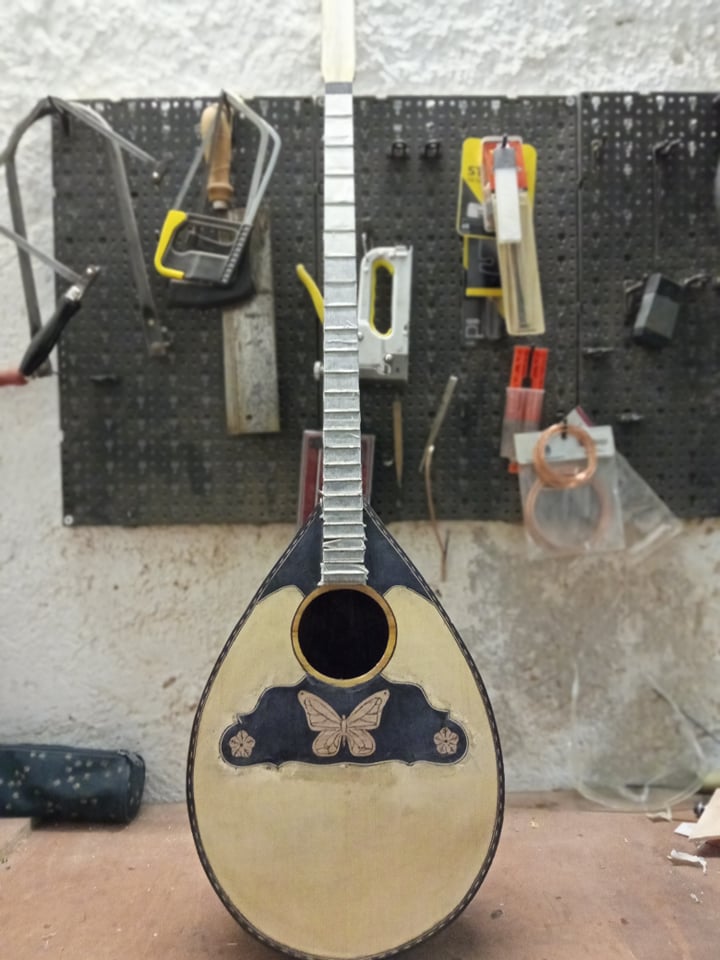

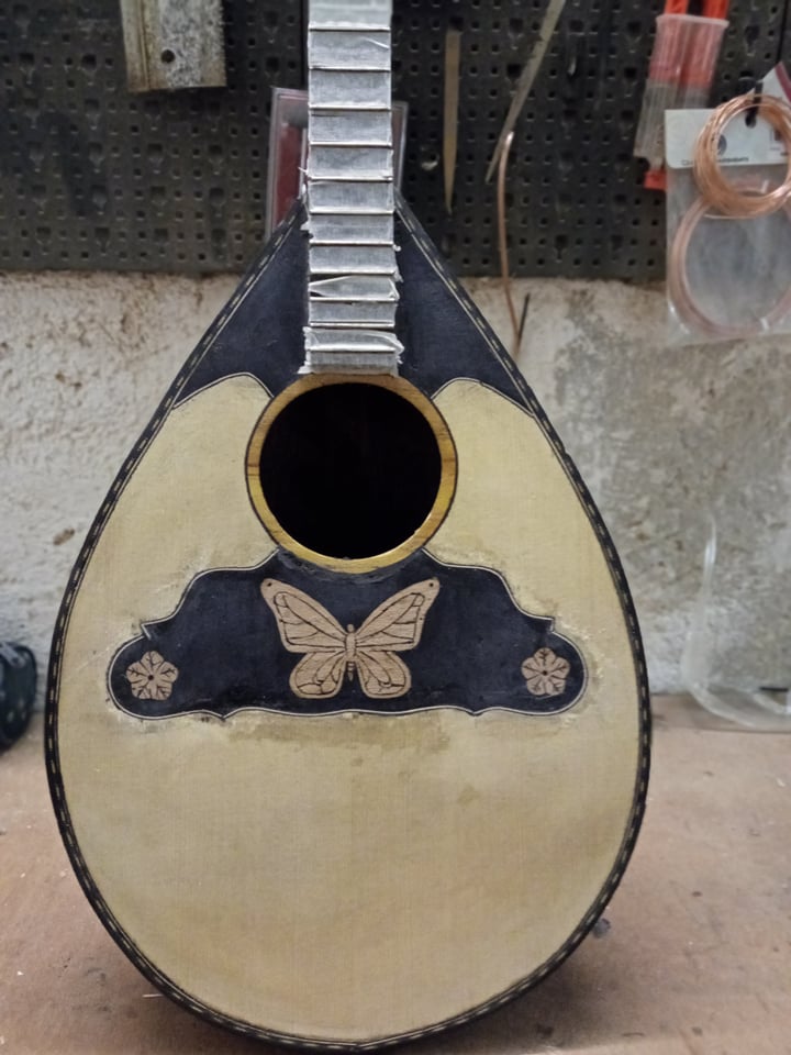

   Λοιπόν, ήρθε η ώρα να δείξω κι εγώ την πρόοδο μου, βέβαια έχει ανέβει τόσο το επίπεδο στη σελίδα (και δεν έχω ιδιαίτερη εμπειρία) που αισθάνομαι σαν να σας δείχνω ζωγραφιές απο παιδάκι δημοτικού... ας είναι όμως ;D
Project1
Είχα μία έμπνευση για φιγούρα με πεταλούδα, φανταζόμουν οτι θα ήταν δύσκολο. Ήταν αρκετά πιό δύσκολο στην πράξη.
Άρχισε να καθαρίζει το καπάκι απο στόκους κλπ...άρχισε να προβάλλει η φιγούρα και εγώ να χαίρομαι που τα πήγα λίγο καλύτερα απο όσο είχα φανταστεί.
Μένει τρίψιμο, χορδιέρα, κλειδιά, καβαλάρη και γομαλάκα...κοντά στην τελική ευθεία!

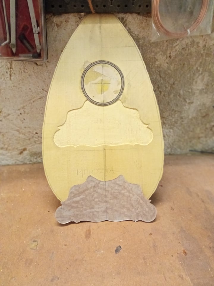

Project3
Έκλεισε το σκάφος απο μουριά...και είχα την πολύ κακή ιδέα να βάλω κολάντζα wenge....λύγιζε για μερόνυχτα, με ζέστη και νερό, μερόνυχτα με σφικτήρες και κόπο, με πέθανε για να κάτσει...εν τέλει έκατσε!
Κι εδώ πολύ δρόμο...μα με τα σφάλματα απο τα πρηγούμενα ελπίζω για τα καλύτερα.

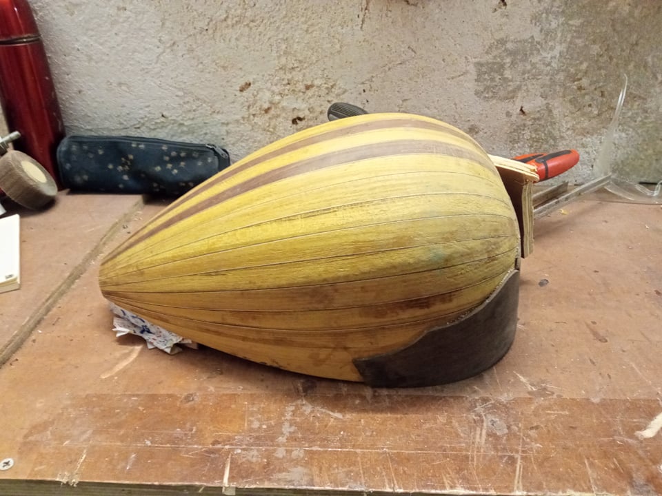

  Θέλω μια βραδιά βοηθεια. Στο project 2 έχω ένα σκάφος που έχω κολλησει το μανίκι, χωρίς κλίση όμως.
Όταν εφαρμόζω το μανίκι σε ευθεία επιφάνεια, εφαρμόζει και το σκάφος. Πόση πρέπει να είναι περίπου η κλίση;
Πρέπει να τρίψω το μανίκι η το σκάφος;
Η μήπως και τα δύο;
Η μήπως και τα δύο;

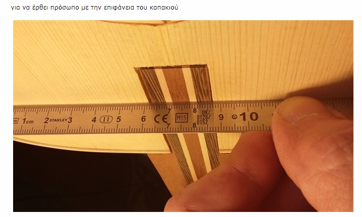

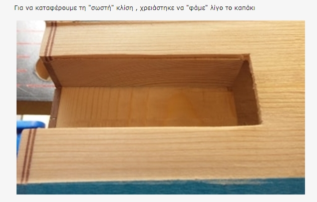

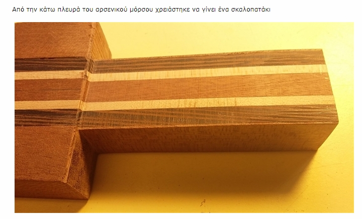

Αν κατάλαβα αυτό που ρωτάς .
Τα παρακάτω αφορούν σε κιθάρα αλλά η σύνδεση μάνικου με σκάφος έγινε όπως κάνουμε στα μπουζούκια
 Ισως χρειαστεί να τρίψεις λίγο το αρσενικό μόρσο του μάνικου από την κάτω πλευρά
http://www.luthier.gr/index.php?topic=3795.210
Ελέγχεις με μια μακριά ρίγα την κλιση που θέλεις και ίσως χρειαστεί να ¨φας " λίιιιγο και από το καπάκι μόνο εκεί που θα πατήσει η ταστιέρα
http://www.luthier.gr/index.php?topic=3795.msg72551#msg72551

   Ο ένας λόγος που με δυσκόλεψε ήταν ότι είχε λοξά σε σχέση με τη γεωμετρία της κολαντζας νερα. Πανέμορφο θα βγει δεν το συζητώ....ακόμα και με λοξά νερά.
Η μήπως και τα δύο;
Αν καταλαβαίνω καλά εφαρμόζει καλά το μάνικο αλλά δεν έχει κλίση με συνπεπεια να δίνει ας πούμε μηδενικού ύψους καβαλάρη.
Διόρθωσε με αν κατάλαβα λάθος.
Στην περίπτωση αυτήν κολλάς μια σφήνα στο καπάκι που θα κολλήσει η ταστιέρα πάνω και με το ροκάνι τρως το μανίκι για να δώσεις την επιθυμητή κλίση στο μάνικο. Απαραίτητη προϋπόθεση να έχεις ψωμί στο μάνικο.
Εάν μιλάμε για κάτι τέτοιο λύνεται εύκολα. τέτοια σφήνα εγώ χρησιμοποιώ πάντα στα όργανα είτε πιο μικρή είτε πιο μεγάλη.

Δες και μια φωτογραφια απο την μπουζουκομανα που εφτιαξα τελευταια.
Αν θες βαλε και καμια φωτγραφια να το δουμε καλυτερα.
