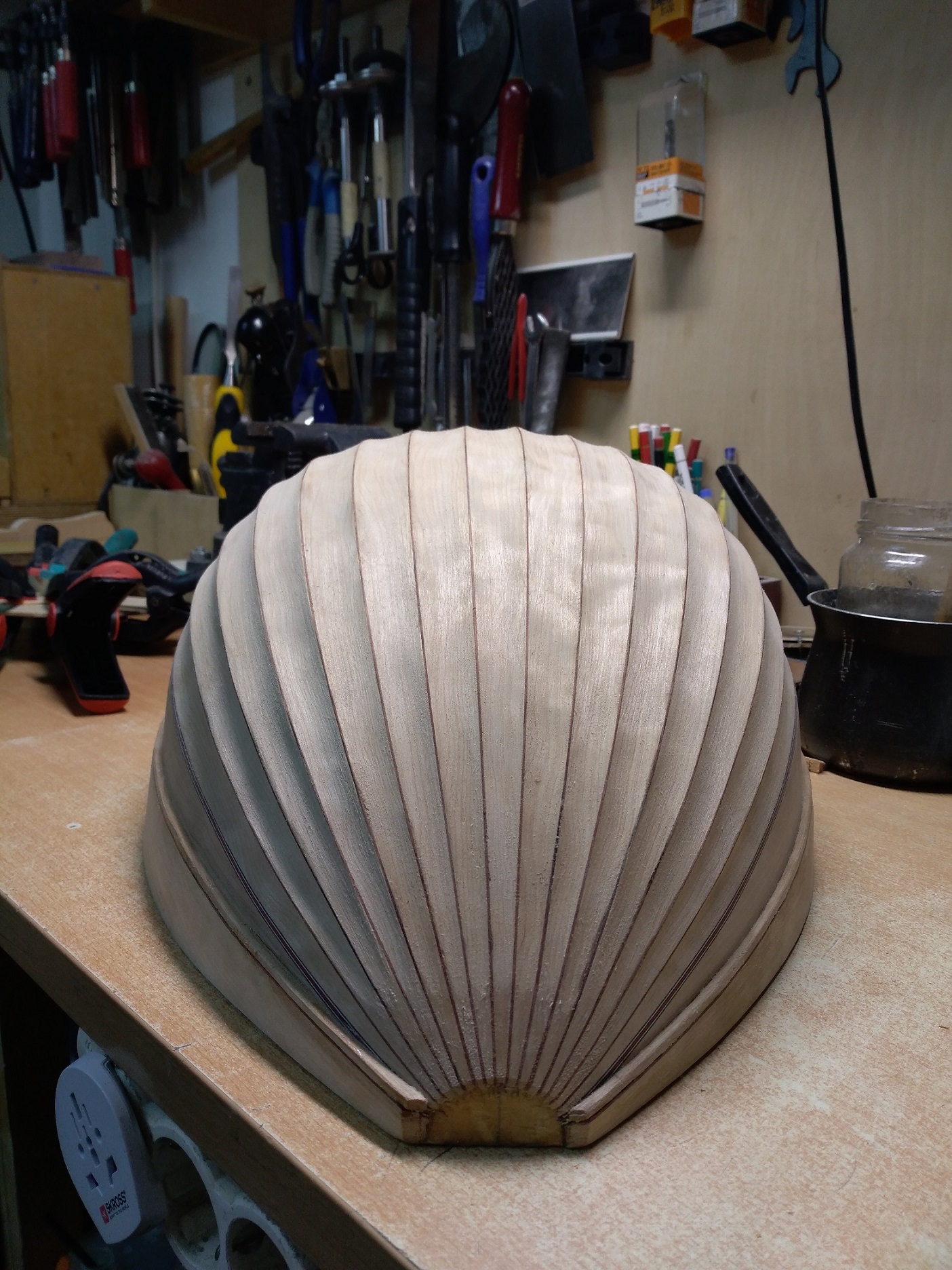

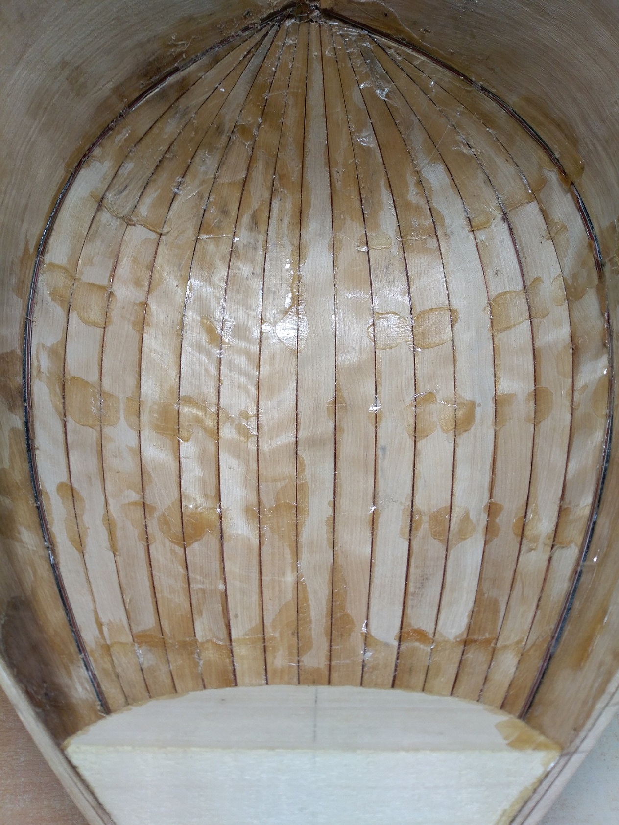

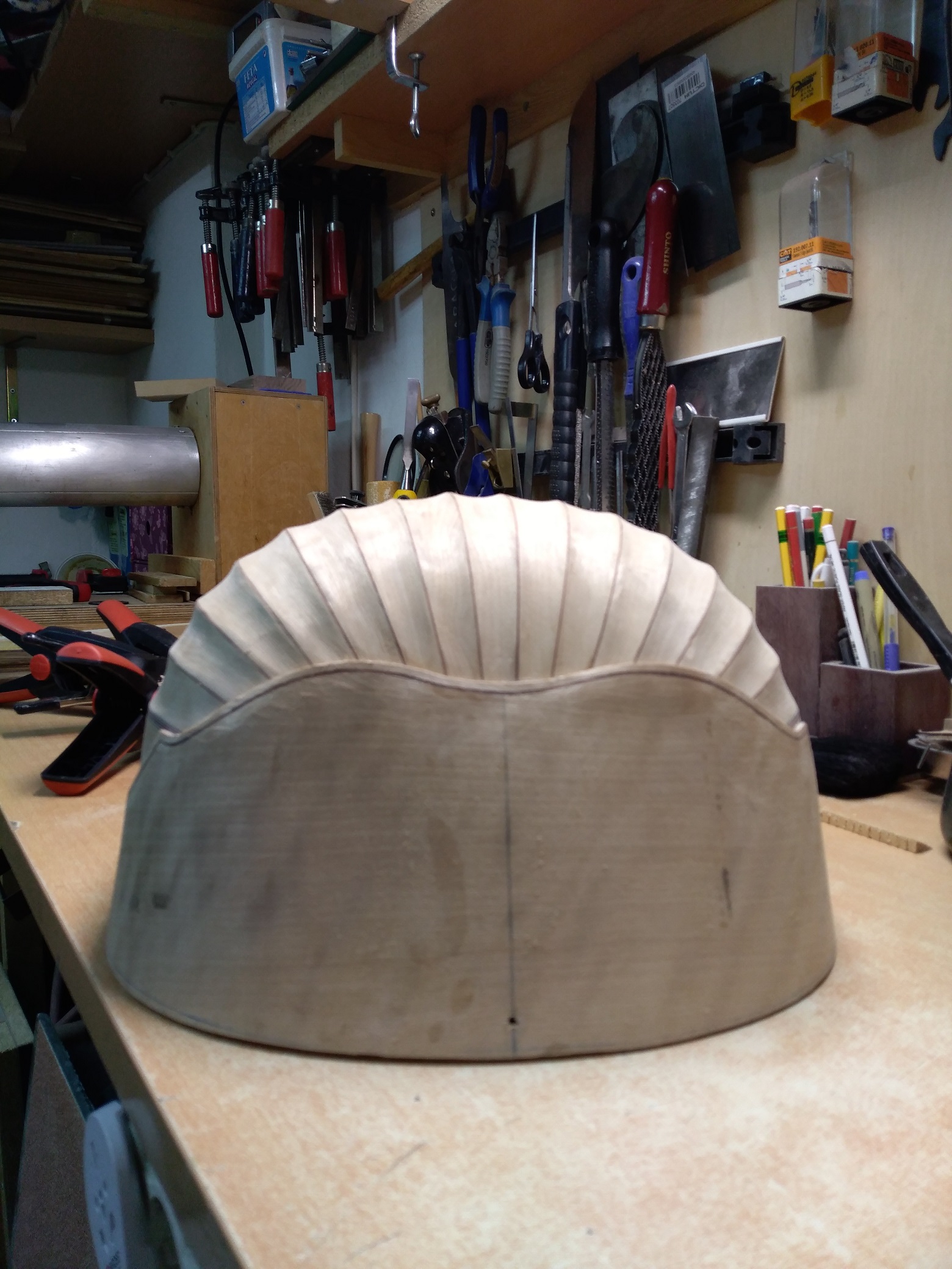

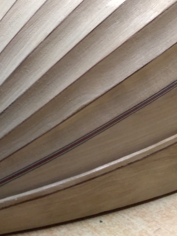

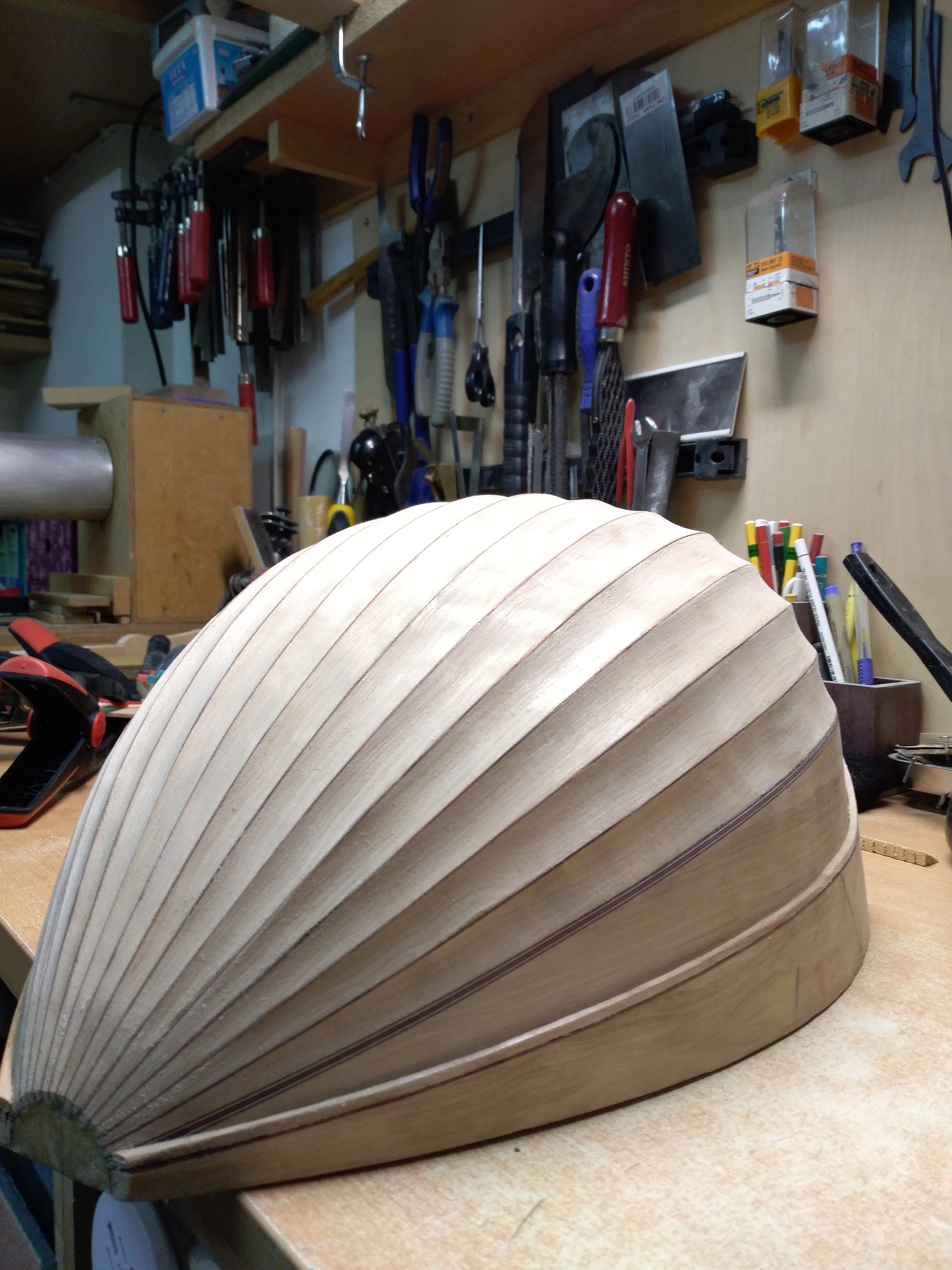

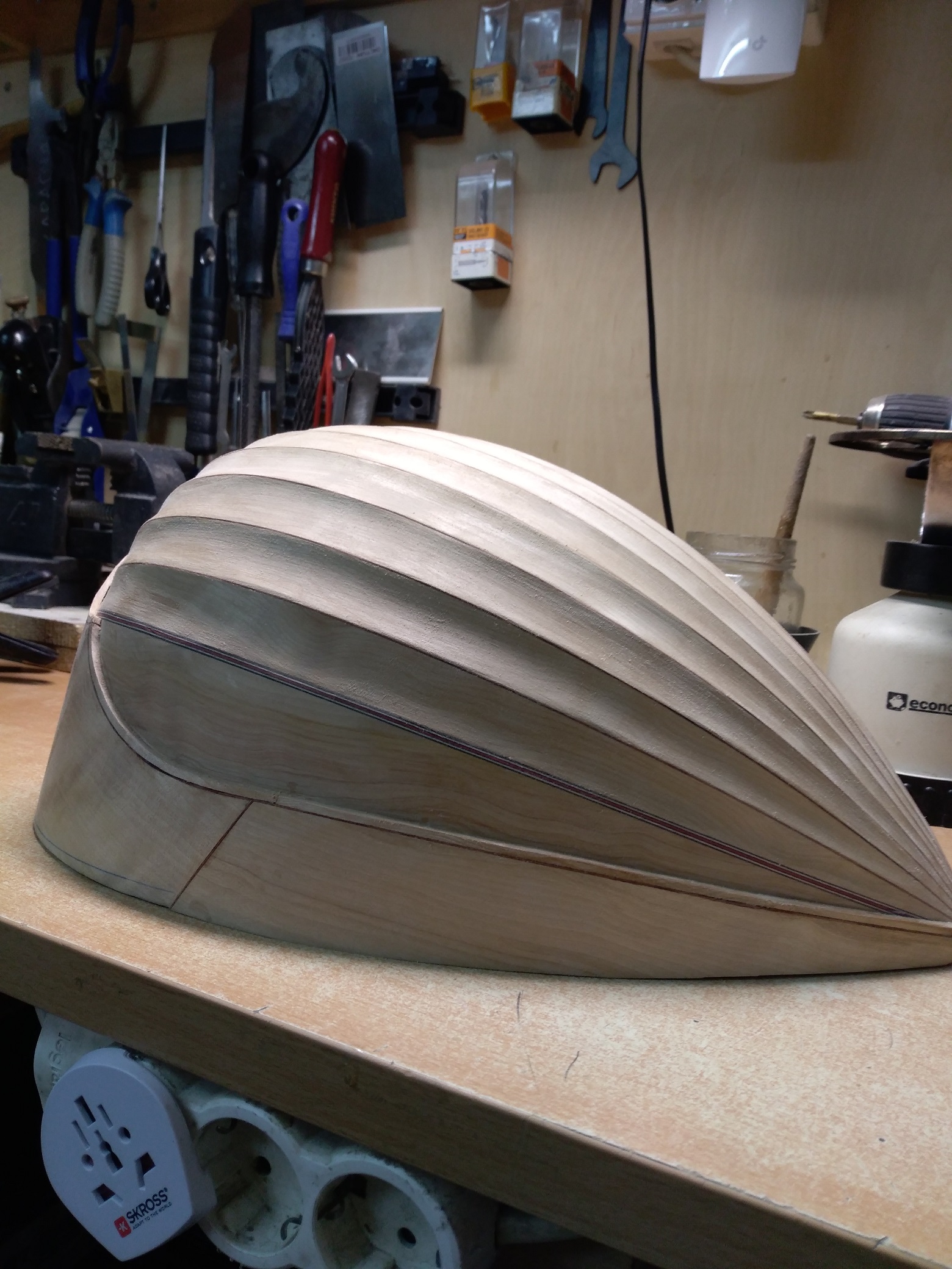

« Απάντηση #137 στις: Μαρτίου 26, 2021, 10:40:33 μμ »
Καραντίνας ημέρες συνέχεια....
Σκάφος τετράχορδου από σγουρή σημύδα με σκαφτές δούγες. Αρχικό πάχος δούγας 3,2 χιλιοστά. Εύκολο ξύλο στο λύγισμα αλλά λόγω του σγουρού που έχει μέσα κάνει αρκετές στρεβλώσεις οπότε ήθελε αρκετά μεγάλη προσοχή στη διαμόρφωση δούγας με δούγα. Έχει γίνει ένα αρχικό τρίψιμο με 80άρι γυαλόχαρτο οπότε θέλει ακόμα φινίρισμα. Τα νερά του δεν φαίνονται εδώ πολύ καλά, αλλά μόλις πέσει σίλερ και λούστρο είναι πανέμορφο σε κομμάτι που δοκίμασα. Μόλις το ολοκληρώσω και φανεί θα το ξαναδείξω.
