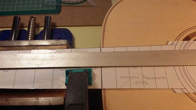

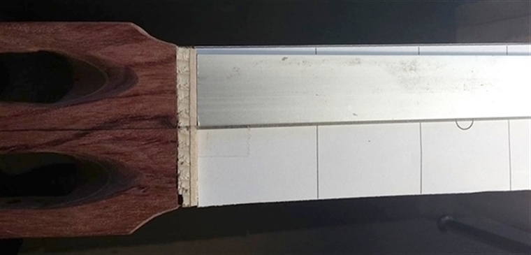

Συνέχεια εργασιών

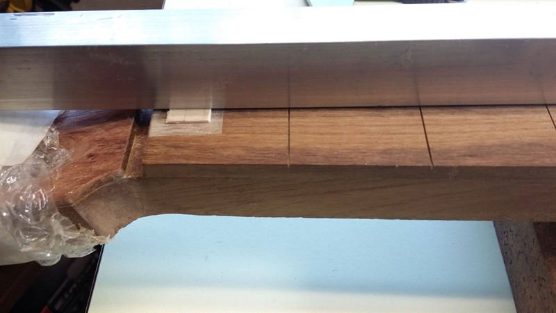

Ελεγχος με τη ρίγα σε όλο το μήκος του οργάνου
Ελεγχος κοντά στο καράολο
Ελεγχος στην ένωση
Ελεγχος στην ουρά κάτω

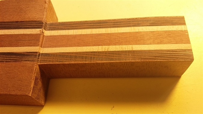

Από την κάτω πλευρά του αρσενικού μόρσου χρειάστηκε να γίνει ένα σκαλοπατάκι
για να έρθει πρόσωπο με την επιφάνεια του καπακιού
Κολλήθηκε και η ταστιέρα στο μανίκι

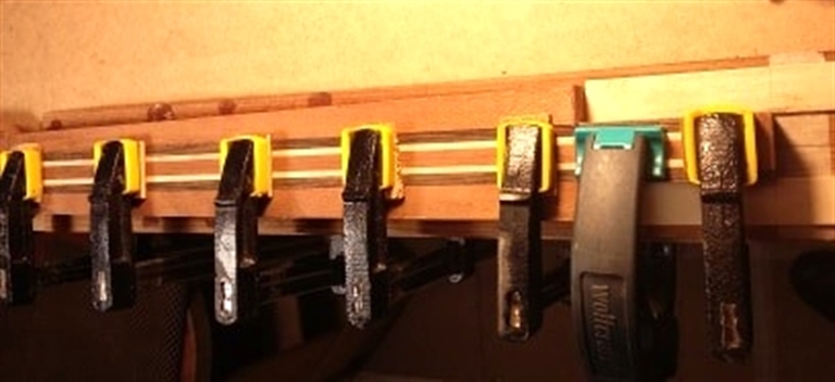

Μια μικρή παρατήρηση χωρίς να έχω την διάθεση να σε στεναχωρήσω ,όταν σφίγγεις με τους σφικτήρες να τους τοποθετείς εναλλάξ δεξιά αριστερά .

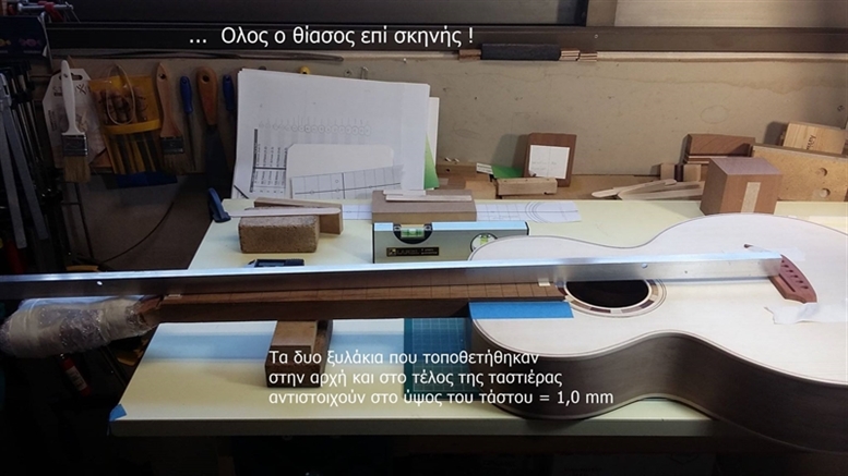

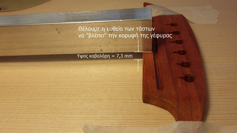

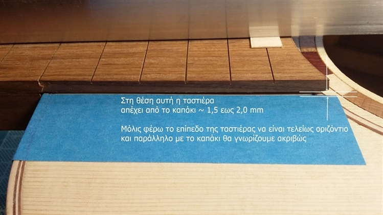

Κόπηκαν τα τμήματα της ταστιέρας που εξείχαν δεξιά και αριστερά από το μάνικο .
Εγινε στεγνά χωρίς κόλλα η σύνδεση μάνικου (αρσενικό) με σκάφος ( θηλυκό )
Τοποθετήθηκαν :
η ρίγα επάνω στην ταστιέρα (χωρίς τάστα)
και η γέφυρα στη θέση της ( κλίμακα 63 cm )
Για να δούμε λοιπόν , πού βρισκόμαστε ... και τι κάνουμε ...
Οπα ! Η ρίγα συναντά τη γέφυρα χαμηλά ...
Για να δούμε και το ύψος της γέφυρας
9 χιλιοστά ! Είναι ψηλή . Πρέπει να γίνει πιο κοντή
Τα τάστα που θα βάλουμε έχουν ύψος κορυφής 1,0 χιλιοστά
Οι παραπάνω δοκιμές έγιναν χτες , Δευτέρα το απόγεμα. Ολο το βράδυ προς Τρίτη πρωί όλα τούτα στριφογύριζαν στο κεφάλι μου ...
Σήμερα Τρίτη απόγεμα μειώθηκε το ύψος της γέφυρας και έγινε λίγο πιο οργανωμένα η δεύτερη δοκιμή
Πρέπει να επιλυθούν αρκετά ακόμα θέματα , αλλά νοιώθω ότι βαδίζω σε καλό δρόμο
Τα χαρακτήρισε ως πολύ ωραία ο φίλος και συμφορουμίτης Nikolas Fereos και μου έδωσε πολύτιμες οδηγίες για παραπέρα ενέργειες
Νικόλα πολύ σ ευχαριστώ !

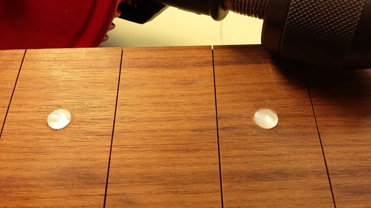

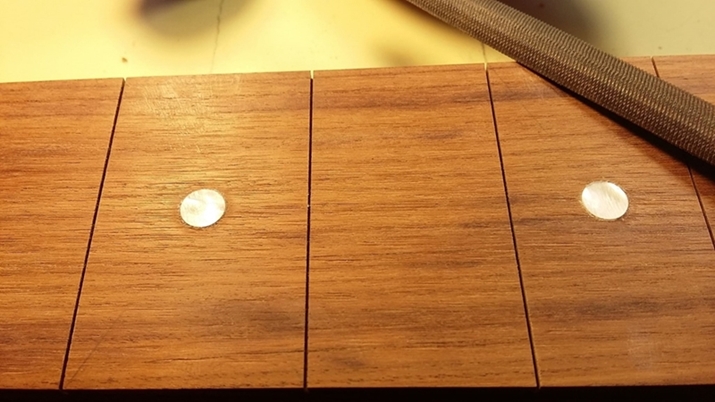

Ανοιξε ο καλός σου τις τρύπες σιγά σιγά με το χειροδράπανο , έβαλε τα dots , τα λιμάρισε ελαφρά για να γίνουν συνεπίπεδα με την ταστιέρα ...
Στο μάτι , ας πούμε αποδεκτά .  Στο χάδι , στην αφή ... ψιλοαπαράδεκτα !
Βλέπεις , σε εκείνη την ωραία μάζωξη πριν από την έκθεση , έκανε το λάθος να χαϊδέψει την ταστιέρα από εκείνη την κατάλευκη αρχόντισσα του Νάσου !!!

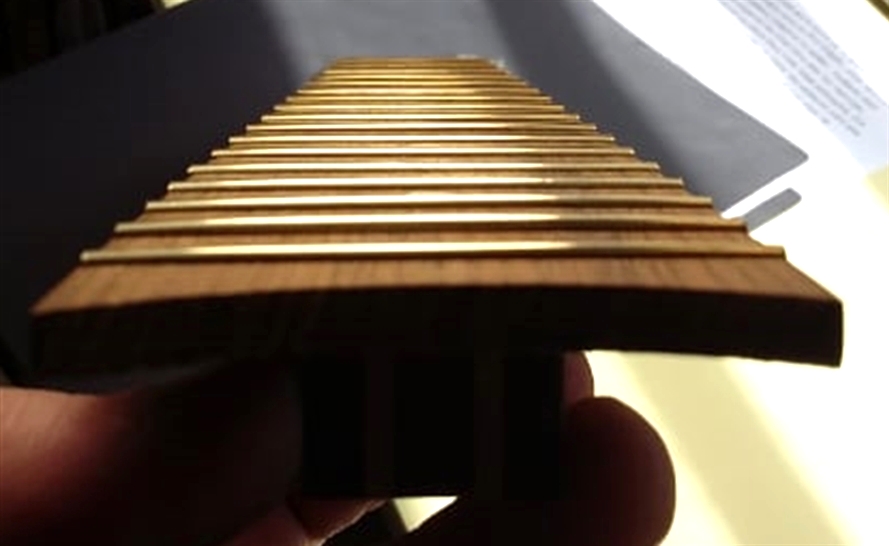

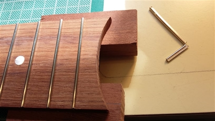

Τοποθέτηση τάστων
Ο Robert O΄Brien με αυτό το απλό "εργαλειάκι" με βοήθησε να ελέγχω και να προσέχω το βάθος στις πριονιές για τα τάστα
https://www.youtube.com/watch?v=4FcFyd1jzUs&list=PLgEHS-XZqjMpEpWhEetW8nV0w1BUNaw2d&index=12&t=0s
Το αυλάκι κοπής του πριονιού των τάστων έχει άνοιγμα 0,35 mm.
Μέχρι το 12ο τάστο όλα καλά.
Από το 13ο και μετά , εκεί δηλαδή που η ταστιέρα υποστηρίζεται μόνο από
το αρσενικό μόρσο του μάνικου , αυτό με τις κόντρες , ήθελε να το προσέξω περισσότερο .
Νομίζω ότι η εργασία εξελίχθηκε ικανοποιητικά.

« Απάντηση #221 στις: Φεβρουαρίου 29, 2020, 08:42:58 μμ »

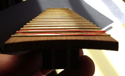

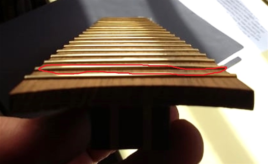

ιωσηφ πολυ ωραια δουλεια! σε θαυμαζω!!! κ ωραια παρουσιαση!
μια προσοχη μονο να μπαινει ολο το ταστο μεσα, δηλ αν το βλεπεις στο πλαϊ να μην βλεπεις καθολου κατω απο το στεφανι του ταστου, που οπως νομιζω διακρινω το προτελευταιο,  (βεβαια μπορει να ξεγελα η φωτο...)
για 2 κυριως λογους, ο πρωτος θα δυσκολευτεις να το φερεις ευθεια (θα πρεπει να το φας πολυ) και σιγουρα θα φτιαχτει, αλλα το κυριοτερο ειναι το δευτερο που δεν θα φτιαχτει,  το οταν παιζεις σ ε αυτο το ταστο θα ακουγονται κουφιες νοτες (γουλφ νοτς)
  • Μηνύματα: 7.595
Απ: Μικρή κιθάρα
« Απάντηση #222 στις: Φεβρουαρίου 29, 2020, 08:47:39 μμ »
καλα τωρα θα μου πεις ποιος θα παιξει 2-3-4 χορδη στο 18 ταστο...   ;D
και θα χεις κ δικιο....
Απ: Μικρή κιθάρα
« Απάντηση #223 στις: Φεβρουαρίου 29, 2020, 08:51:32 μμ »
Θα τα ξαναδώ τα τάστα . Ευχαριστώ πολύ , να είσαι καλά Στέλιο !
