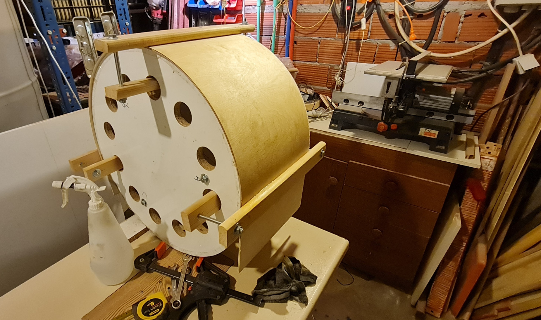

Σχεδόν 3 χρόνια αργότερα, αποφάσισα πως "τέλος οι δικαιολογίες": οι ζέστες έκοψαν, καινούργια ξυλεία με σωστά τα νερά αγοράστηκε, παρελήφθη mylar πιο χοντρό και τώρα έχω απόθεμα και από τα δύο πάχη που θα μεταχειριστώ, αρτιμελής είμαι, ο Ερμής δεν είναι στον Aιγόκερο, οπότε ξεκινάμε
Συναρμολόγησα ξανά τη βάση που θα γυρίσουν επάνω τα ξύλα και έβαλα το πρώτο να πάρει μορφή. Ψεκάστηκε με νερό 2-3 φορές και όταν στεγνώσει, τη θέση του θα πάρει το επόμενο. Συνολικά θα χρησιμοποιηθούν 4 τέτοια φύλλα αλλά οι κατά πλάτος άκρες τους θα κοπούν ώστε να αφαιρεθεί το επίπεδο, μη-κυρτωμένο τμήμα.

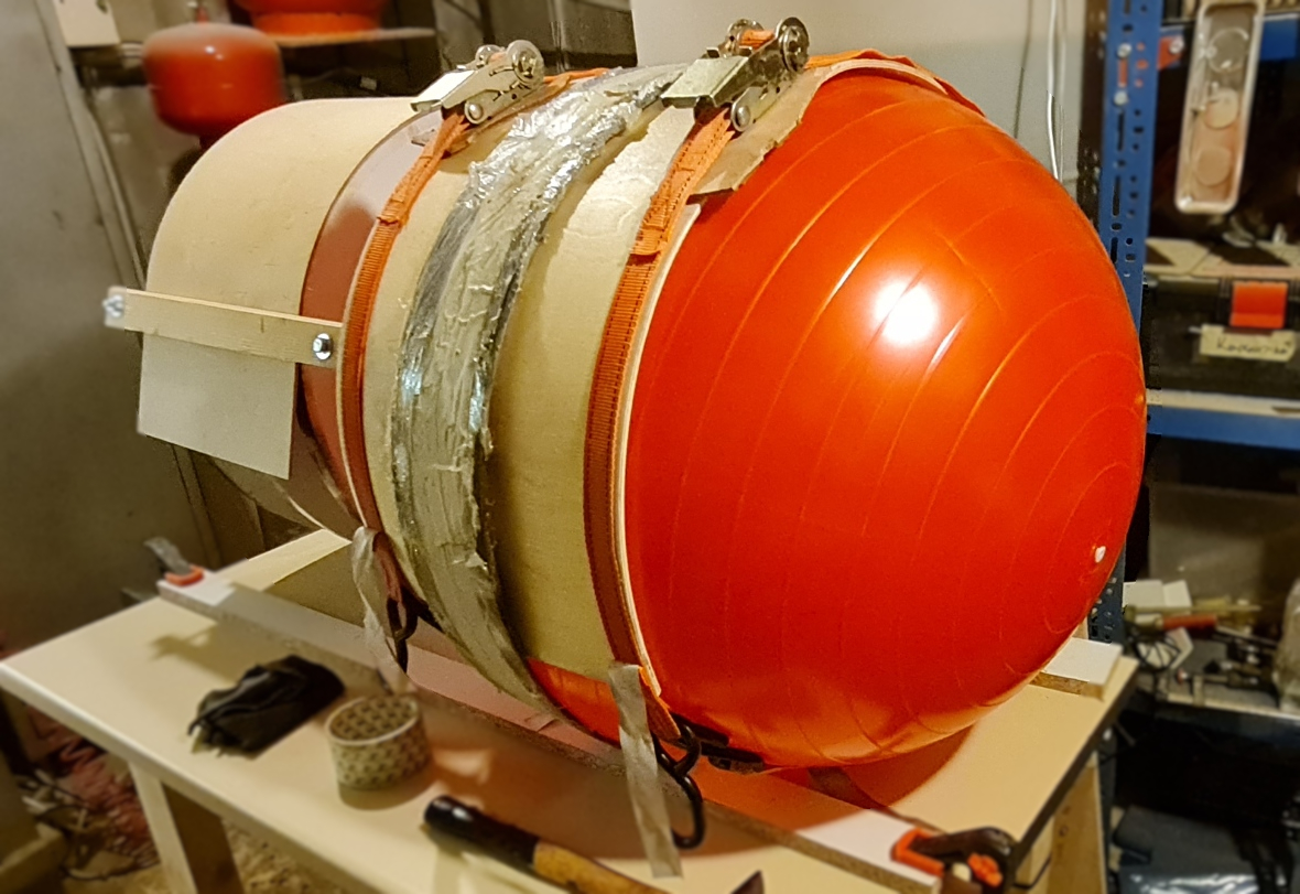

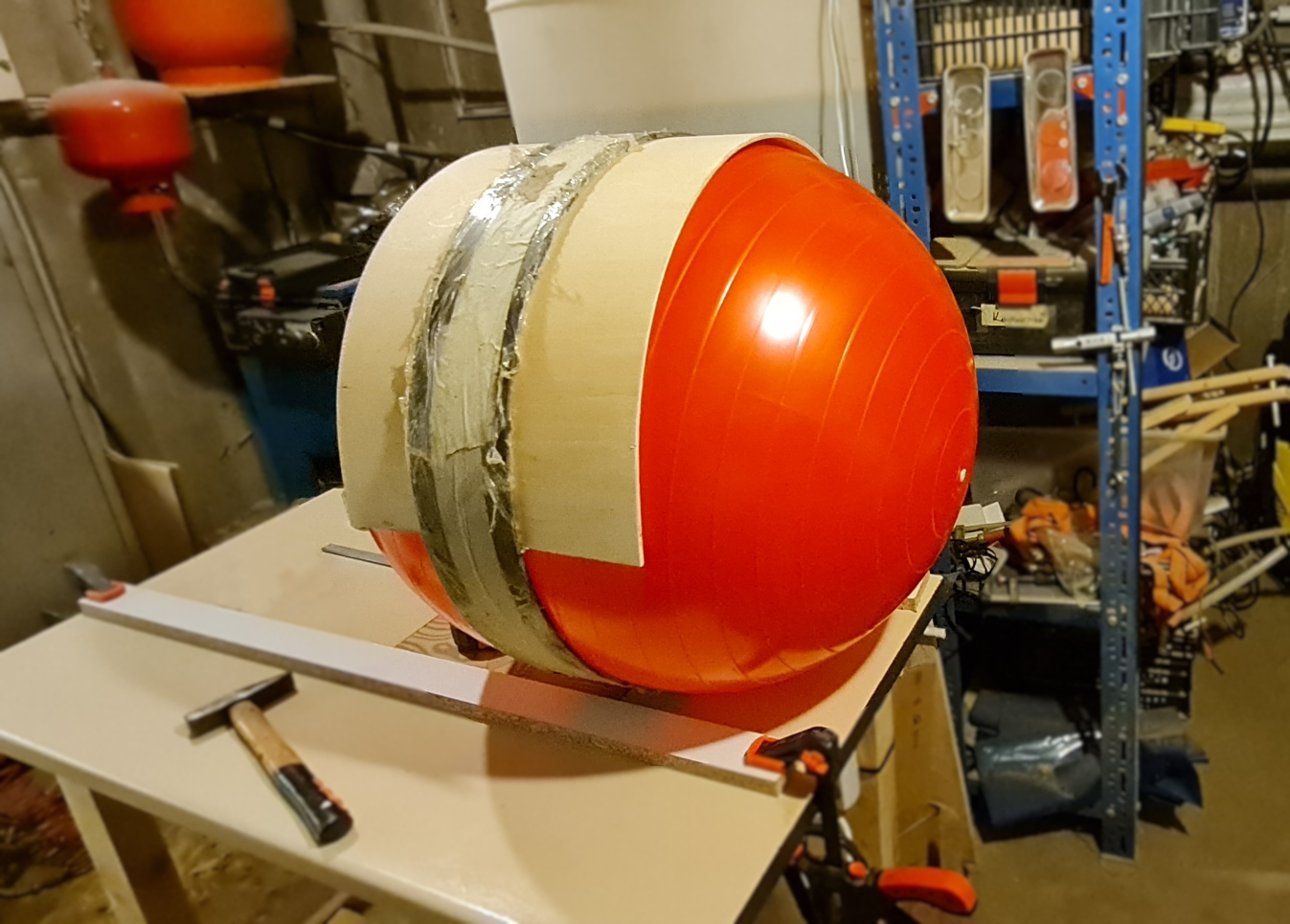

Έλεγξα την πορεία της στρέψης του ξυλόφυλλου και όταν το έλυσα διαπίστωσα ότι "θέλει λίγο ακόμα", οπότε ξανά βρέξιμο η εξωτερική πλευρά και το άφησα τυλιγμένο.
Πριν από καιρό όμως είχα δει μια άλλη τεχνική και είπα να την δοκιμάσω στο επόμενο ξυλόφυλλο:
... και για να εξηγήσω τι δείχνει η φωτό, το φύλλο μπήκε στο μεταλλικό στεφάνι που έχω για τα frame-drums και μια μπάλα γυμναστικής φουσκώθηκε με το κονφλέρ και πιέζει το φύλλο στο στεφάνι. Εύκολο και γρήγορο αν και επειδή είδα να σηκώνονται λίγο τα τμήματα που ήταν εκτός του στεφανιού, έσφιξα και δύο ιμάντες δεξιά και αριστερά, όπως δείχνει και η επόμενη φωτογραφία.
Δίπλα από τη νέα "διάταξη", είναι και το άλλο φύλλο πάνω στο καλούπι του.
Ο βλάκας, ποτέ...
