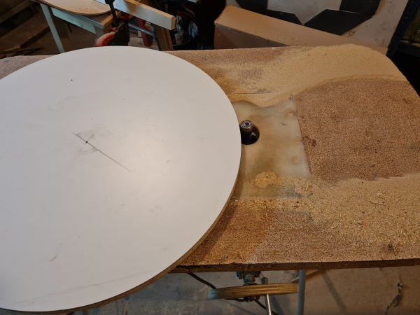

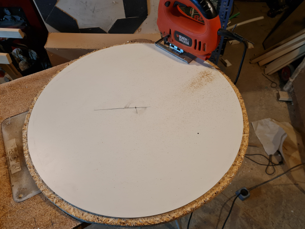

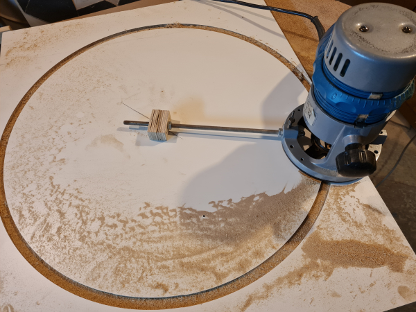

"Πορτάκια" λοιπόν που αντικαταστάθηκαν κατά την ανακαίνηση κουζίνας, ξεκίνησαν έναν νέο κύκλο ζωής. Στο πρώτο από τα πορτάκια, σκάφτηκε (γ)κινησιά βάθους ~1εκ. με διαβήτη-ιδιοκατασκευή για το ρούτερ.
Κατόπιν, με τη σέγα, αφαιρέθηκε το περίσσευμα αλλά όχι "πρόσωπο" με την γκινησιά, αφήνοντας λίγο υλικό για το τελευταίο στάδιο...
... στο οποίο έγινε η τελική διαμόρφωση με χρήση του αντιγραφικού στο τραπέζι του ρούτερ.
Το αποτέλεσμα υπερτέρησε των προσδοκιών οπότε άλλοι δύο τέτοιοι δίσκοι θα κατασκευαστούν με παρόμοιο μάλλον τρόπο και ελπίζω σύντομα.

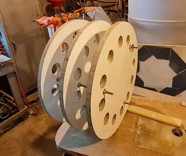

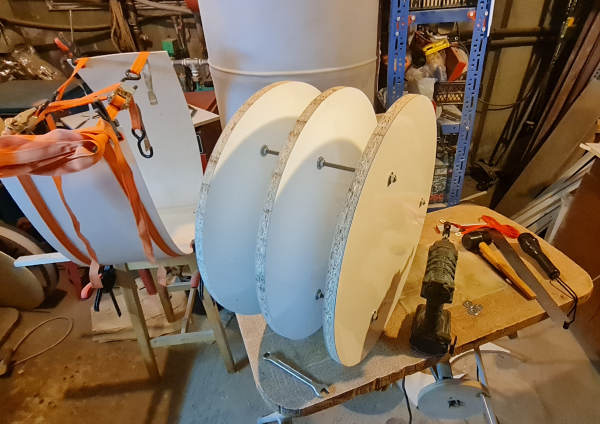

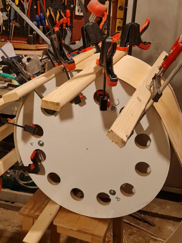

Ημέρα 2η λοιπόν και έγιναν τα εξής: μαζεύτηκαν οι ιμάντες του ξυλόφυλλου ενώ κόπηκαν και οι άλλοι δύο δίσκοι. Με τη χρήση ντίζας Μ8, συναρμολογήθηκε πρόχειρα το καλούπι.
Στη φωτό φαίνεται ότι η καμπυλότητα του φύλλου πλησιάζει αυτήν του καλουπιού. Το καλούπι θα πρέπει τώρα να αποσυναρμολογηθεί για να ανοιχθούν τρύπες για τους σφικτήρες. Ίσως δε να υπάρξει μια μικρή αύξηση στο ύψος του οργάνου από τα 25 στα 30εκ. (μας παίρνει αφού).

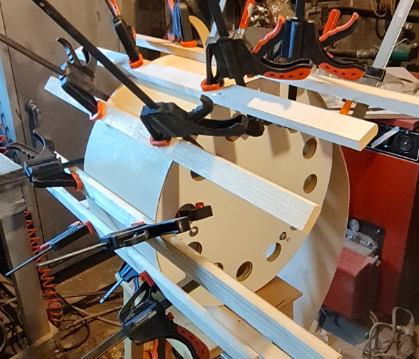

Συνέχεια λοιπόν σήμερα με την μορφοποίηση του καλουπιού ώστε να υπάρχει η δυνατότητα να χρησιμοποιηθούν (και) σφικτήρες για να συγκρατηθεί το ξυλόφυλλο γύρω του.
Στις τρύπες θα πιάνει ο σφικτήρας και θα πιέζει τα ξυλόφυλλα στην περιφέρεια.
Στην επόμενη επέμβαση λογικά θα γίνει και η πρώτη δοκιμή του καλουπιού (για να δούμε τι πουλιά πιάσαμε).

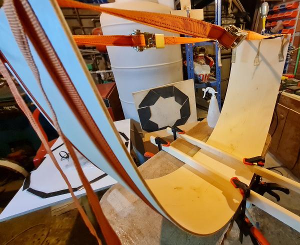

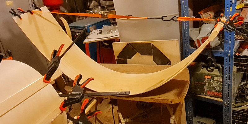

Μικρή πρόοδος αλλά σημαντική: πρώτα-πρώτα στο σόκορο του νοβοπάν κολλήθηκε ταινία συσκευασίας, τόσο να προστατευθεί το ίδιο το νοβοπάν από το νερό όσο και από την κόλλα που θα εφαρμοστεί αργότερα. Στο γνωστό γνωμικό του Ζαρκάδα σχετικά με την μ@#$κία που καραδοκεί, η απάντηση είναι ότι όσο φυλαγόμαστε τόσο πιο αραιά επιβεβαιώνεται, έτσι κι αλλιώς δεν το βιάζομαι.
Το μισό τύλιγμα του ξυλόφυλλου στο καλούπι έγινε και πήγε μάλλον καλά αφού δεν υπάρχουν σοβαρά κενά ανάμεσά τους, παρόλο που το φύλλο δεν έχει πάρει ακόμα το τελικό του σχήμα. Αυτό θα γίνει, όταν ολοκληρωθεί το τύλιγμα πάνω στο καλούπι και στεγνώσει καλά, ώστε να ελαχιστοποιηθούν οι τάσεις, πριν την εφαρμογή της κόλλας.
Οπότε και στα 30εκ. βάθος θα γίνει το όργανο και η μέχρι τώρα προσέγγιση δείχνει να αποδίδει...
... και αφού ο πρώτος κανόνας του μηχανικού είναι "αν δεν είναι χαλασμένο, μην το αλλάζεις", συνεχίζουμε σε αυτόν τον δρόμο. Βράχηκε λοιπόν ξανά και αφέθηκε έτσι να στεγνώσει πάνω στο καλούπι. Ξέμεινα όμως, λόγω δανεισμού, από σφικτήρες και νταβίδια, οπότε θα πρέπει να λυθεί και αυτό το θεματάκι.

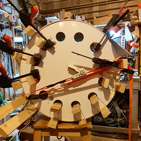

Αυτό με τις μπύρες είναι πρώτη φορά που το συνάντησα και γέλασα πάάάάρα πολύ. Όσο για γνωμικά, υπάρχει και το ειρωνικό "μμμ, στόκος και μπογιά, τι τρανή η μαστοριά".

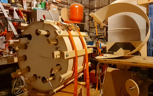

Κάπου είχα διαβάσει ότι ο νόμος του Μέρφι για τους μαραγκούς είναι "ο αριθμός των σφικτήρων που έχεις είναι 20-30% λιγότερος από αυτόν που απαιτεί το έργο, ανεξαρτήτως του μεγέθους του". Επιστρατεύτηκαν λοιπόν πηχάκια και σύρμα (εν αναμονή μπουλονιών, για πιο μόνιμη κατασκευή) και απελευθερώθηκαν σφικτήρες.
Όπως φαίνεται, πάλι δεν γύρισε τελείως, >:(  αντιστέκεται αλλά μέχρι την επόμενη φορά. Ξεκίνησε και το γύρισμα του δεύτερου ξυλόφυλλου, ξανά με ιμάντα καστάνιας.
Αν όλα πάνε καλά, αύριο θα έχω και την κόλλα στα χέρια μου οπότε ίσως το Σ/Κ να ολοκληρωθεί η κόλληση του σώματος του νταουλιού.

Πολύ μου άρεσε αυτό που σκέφτηκες κι έκανες με τα πηχάκια και το σύρμα .
Αξιοποίησες έτσι τον κόπο που έκανες για να τρυπήσεις και το μεσαίο δίσκο από το καλούπι .

Η σημερινή πρόοδος: επιτέλους έκλεισε το πρώτο φύλλο μετά κόπων και βασάνων και ... ιμάντων.
Ήρθαν και τα μπουλόνια και αντικατέστησαν τους πιο πολλούς σφικτήρες και αρκετές από τις συρμάτινες πατέντες - λύσεις ανάγκης. Σε δεύτερο πλάνο φαίνεται και πόσο έχει προχωρήσει το λύγισμα του άλλου φύλλου.
Έπεται ξάκρισμα και δοκιμή του 2ου φύλλου.
