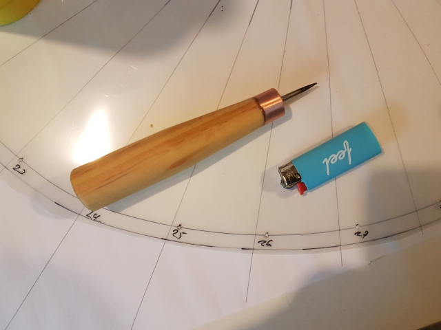

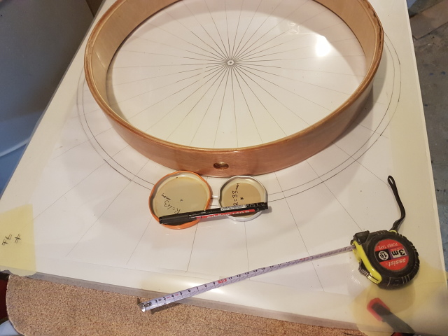

Μαρκάρισμα ομόκεντρων κύκλων και των σημείων που θα δεθεί προσωρινά για την τάνυση.

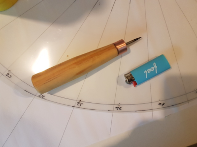

Αφού κόπηκε στο σχήμα, ανοίχτηκαν τρύπες (30) με ζεστό σουβλί.

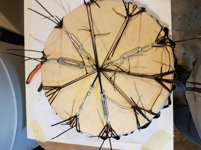

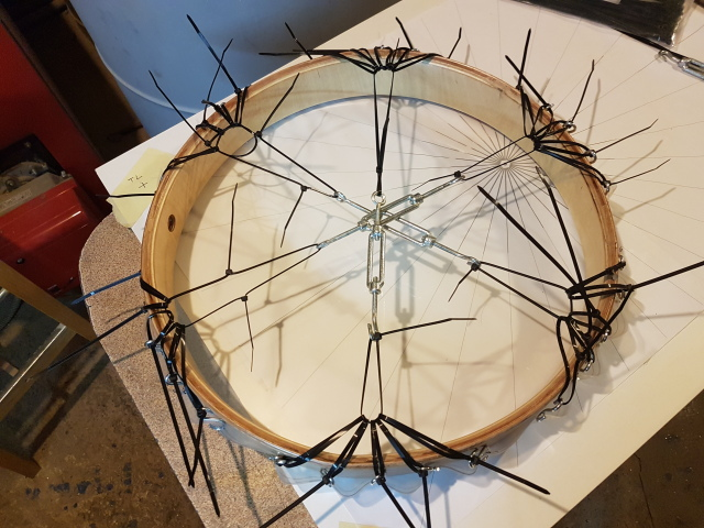

Από τις τρύπες αυτές, πέρασαν μεταλλικά άγκιστρα που στερέωναν δεματικά (tiewraps). Τα δεματικά ομαδοποιήθηκαν σε πεντάδες και τοποθετήθηκαν σε εντατήρες όπου και τέντωσαν το Mylar. Κατόπιν στερεώθηκε με καρφωτικά στο σώμα
Μικροπροβλήματα που δημιουργήθηκαν στην πρώτη μεμβράνη, λύθηκαν κατά το πέρασμα της δεύτερης:
α. Χρειάστηκε "καπάκι" για να μη σχίσουν την ήδη περασμένη μεμβράνη οι εντατήρες της 2ης εφαρμογής.
β. Οι πεντάδες έγιναν τριάδες και άρα οι εντατήρες 5 ...

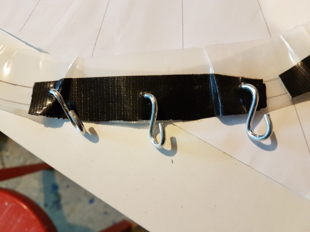

... και γ. Οι τρύπες ενισχύθηκαν με ducktape, που βελτίωσε πολύ την αντοχή στις δυνάμεις

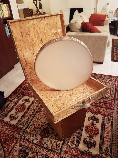

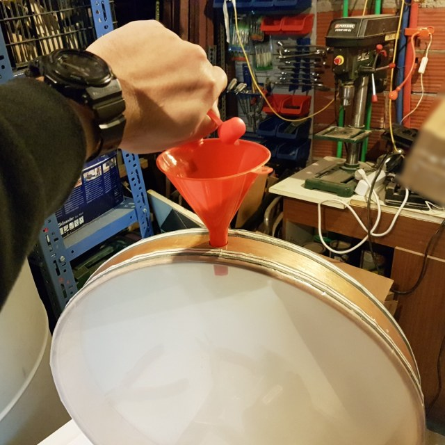

Τελικά, μετά το στερέωμα και τα διακοσμητικά υφασμάτινα σιρίτια, ήρθε και η ώρα του γεμίσματος με τα ατσάλινα σφαιρίδια.
Το τελικό αποτέλεσμα με ικανοποίησε, κυρίως γιατί βρέθηκε λύση στην τάνυση, οπότε ο ήχος ακολούθησε.

τέλειο Πασχάλη! και η τάνυση με τους εντατήρες πολύ καλή ιδέα - και εφαρμογή. Το μεγάλο μπλέξιμο για μένα τουλάχιστον θα ήταν να "συντονιστεί" το μήκος των δεματικών ώστε οι εντατήρες να τραβάνε περίπου το ίδιο σε κάθε γάντζο. Δεν ξέρω αν θα είχα την υπομονή να τακτοποιήσω αυτό το μπουρδούκλωμα (στις φωτογραφίες είναι τεντωμένο, υποθέτω ότι στην αρχή θα έμοιαζε με ...μακαρονάδα).

Μάνο, το μπλέξιμο με τα δεματικά δεν είναι πολύ μεγάλο. Πρώτα "μάζευα" την μία πεντάδα (ή τριάδα) στη μία άκρη του εντατήρα και μετά την αντιδιαμετρική της πεντάδα. Όλα, σαλλλονικιότικα δηλαδή χαλλαρά   {celebrate015}, και αφού συμμαζεύτηκαν όλα, τάνυση σε ένα-ένα τα δεματικά όσο πάρει με το χέρι (χωρίς πένσα). Όταν ένα ήταν πολύ πιο τεντωμένο από τα άλλα τότε έσχιζε λίγο το mylar και ερχόταν η ισορροπία από μόνη της. Παρ' όλ’ αυτά, ο συνδυασμός των δεματικών σε τριάδες με 5 εντατήρες νομίζω έκανε πιο αρμονική την τάνυση. Την άλλη φορά πάντως, έτσι θα αρχίσω και με ducktape για ενίσχυση.
