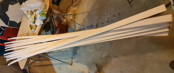

Και ενώ διορθώνονται οι μικρο-ατέλειες στο κυρίως σώμα, "σκίστηκαν" λωρίδες 2,5 εκ. για να κατασκευαστούν τα στεφάνια που θα κρατούν και θα τεντώνουν τις μεμβράνες.
Καθώς και αυτές είναι σημύδα ίδιας κοψιάς με την υπόλοιπη κατασκευή, ξεκίνησε και το γύρισμά τους πάνω στους δίσκους.
Σαφώς πιο εύκολη δουλειά αλλά θέλει και εδώ ... νερό και προσοχή.

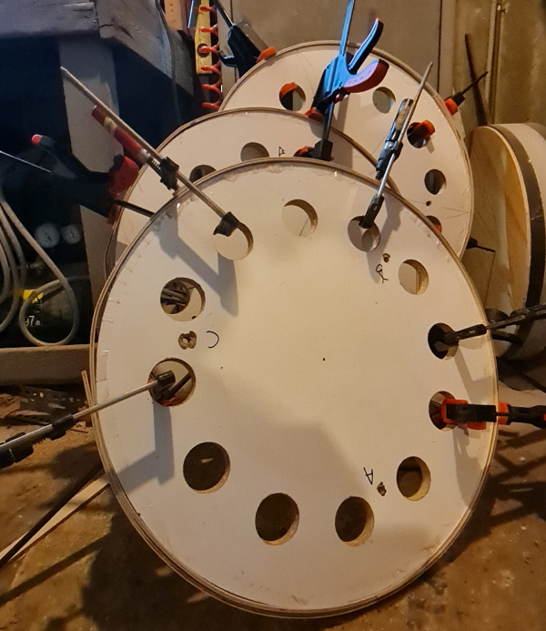

Ευχαριστώ Στέλιο,  ;D ;D ;D Προχωράει το τούμπανο αλλά μάλλον αργά.
Η παρακάτω φωτό δείχνει συγκεντρωτικά το στάδιο που βρίσκεται η κατασκευή.
Αριστερά, οι τελευταίες λωρίδες παίρνουν σχήμα ενώ στη μέση, οι ήδη διαμορφωμένες είναι αποθηκευμένες στο μεταλλικό στεφάνι για να διατηρήσουν την καμπυλότητα μέχρι να κολληθούν στην τελική τους θέση. Δεξιά, οι τελευταίες (ίσως) διορθώσεις στο σώμα: όπου είχε άνοιγμα μεταξύ των δύο ξυλόφυλλων, εφαρμόστηκε κόλλα και πίεση. Η μέθοδος, αν και χρονοβόρα, δείχνει να δουλεύει.

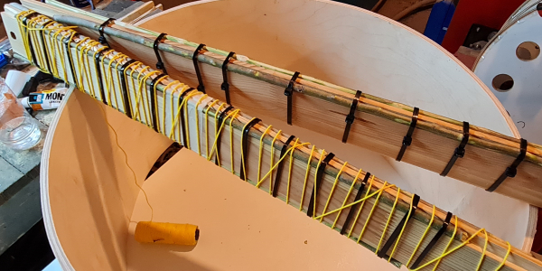

Μετά από αποχή ολίγων ημερών από το εργαστήριο, ξανάπιασα την κατασκευή το Σ/Κ.
Η μία πλευρά του σώματος προστατεύθηκε με λαδόκολλα, από πάνω μπήκε ιμάντας με ρόλο αποστάτη και πάνω από αυτό, μεμβράνη κουζίνας για να μην γίνουν όλα ένα, αν τρέξει η κόλλα. Αυτά και η αρχή τυλίγματος της πρώτης λωρίδας, φαίνονται στην επόμενη φωτογραφία.
Ακολούθησαν τα υπόλοιπα τρία στρώματα λωρίδων, με titebond και αρκετό σφίξιμο
Καθώς είχε ωραία λιακάδα και ο γείτονας κλάδεψε τα παραρίζια από τις ελιές, μάζεψα όσα θεώρησα ικανοποιητικά σε μήκος και διάμετρο για βίτσες. Τα έδεσα για να ξεραθούν ίσια (τα δεματικά είναι ανακύκλωση από άλλο έργο) αλλά δεν ήμουν σίγουρος αν θα έπρεπε πρώτα να βγάλω τη φλούδα ή να την αφαιρέσω μετά την ξήρανση. Έτσι, έδεσα τα μισά "με ..." και τα μισά "χωρίς ..."
Όταν με το καλό τελειώσει το όργανο, θα έχουν ξεραθεί καλά και θα είναι κι αυτές έτοιμες (ή θα έχουν βλαστήσει, με τους ρυθμούς που πάει η δουλειά)
