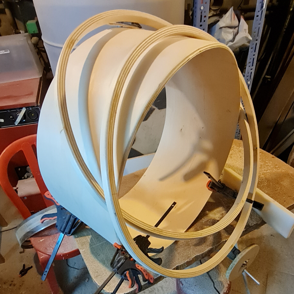

Η κατασκευή λοιπόν έβγαλε ... αράχνες:
Με τη χρήση του οδηγού αυτού, έγιναν σημάδια στα δύο στεφάνια και ανοίχτηκαν 18 τρύπες των 4χιλ., για να περάσει το κορδόνι τάνυσης.
Μετά, ένα τελευταίο γυαλοχαρτάρισμα και ακολούθησε πρώτο χέρι λούστρο, γυαλοχαρτάρισμα με 320 και δεύτερο χέρι.
Εδώ, απλωμένα τα τρία κομμάτια στο εργαστήριο για στέγνωμα, μέχρι την επόμενη φορά.
Το λούστρο είναι σατινέ διάφανο πολυουρεθάνης με βάση το νερό, που η γυαλάδα δεν είναι ζητούμενο αλλά η ομοιομορφία, και αυτή επιτεύχθηκε σε αρκετό βαθμό, παρόλο που εφαρμογή έγινε με πινέλο. Το σχέδιο είναι για αναδυό περάσματα ακόμα με αυξανόμενα ψηλότερο γυαλόχαρτο ανάμεσα και ίσως το τελευταίο χέρι με σπρέυ.

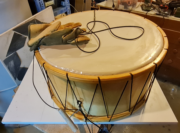

Τελειώνουμε (ελπίζω)...
Η δεύτερη μεμβράνη περάστηκε χρησιμοποιώντας ελαφρά τροποποιημένη την προηγούμενη τεχνική. Δεν πιέστηκε δηλαδή όλο το σώμα για να δώσει το σχήμα στη μεμβράνη αλλά ένας δίσκος από κόντρα πλακέ 6χιλ., το οποίο έμεινε εκεί μέχρι να στερεωθεί η μεμβράνη στο στεφάνι με καρφωτικά.
Όταν ολοκληρώθηκε και η δεύτερη πλευρά, τοποθετήθηκαν στο σώμα και οι δύο μεμβράνες και ξεκίνησε το πέρασμα του κορδονιού που θα τις σφίγγει.
Τέλος, η πρώτη τάνυση του κορδονιού έγινε και το νταούλι αφέθηκε να συνηθίσει στις νέες συνθήκες.
Για να δούμε, ίσως η επόμενη να είναι και η τελευταία κατασκευαστική συνεδρία.
