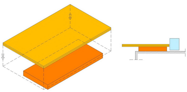

Γρηγόρη δεν ξέρω πως τα τρίβεις τα σόκορα, θα σου πω πως το κάνω εγώ (και σώθηκα)
στην αρχή τα έτριβα πιασμένα μαζί, όρθια, σε μάρμαρο με γυαλόχαρτο
κάποια στιγμή (ίσως είδα στο ιντερνετ, ίσως το σκέφτηκα διαβάζοντας κάτι άλλο για πλάνισμα, δεν θυμάμαι)
άλλαξα τρόπο, τα πιάνω και τα δυο μαζί, έτσι ώστε τα σόκορα που θα φιλήσουν μεταξύ τους να είναι "περασιά" όσο γίνεται. Τα στερώνω με σφιγκτήρα οριζόντια πάνω στον πάγκο - πρέπει όμως να είναι επίπεδος - βάζοντας ένα κομμάτι mdf από κάτω (μεταξύ καπακιών και πάγκου). Τα πιάνω έτσι ώστε τα σόκορα της μακρυάς πλευράς των κομματιών να εξέχουν από το πρόσωπο του mdf κατά 1-2 εκ., είναι "στον αέρα" δηλαδή.
Μετά περνάω με ροκάνι και ξυρίζω τα δυο σόκορα μαζί, φροντίζοντας ώστε το πλαϊνό της πλάνης να πατάει στον πάγκο για να πάρει καθετότητα. Στο τέλος περνάω ένα τάκο (μακρύ) με γυαλόχαρτα με τον ίδιο τρόπο, πάντα μαζί τα δυο κομμάτια.
δες το σκίτσο, με μπλε η πλάνη / τάκος
συνήθως πετυχαίνει με την πρώτη, αν όμως φεγγίζει τα τρίβω τοπικά εκεί που υπάρχει πρόβλημα με ελεύθερο χέρι (στο ένα το κομμάτι στο άλλο τον τάκο).

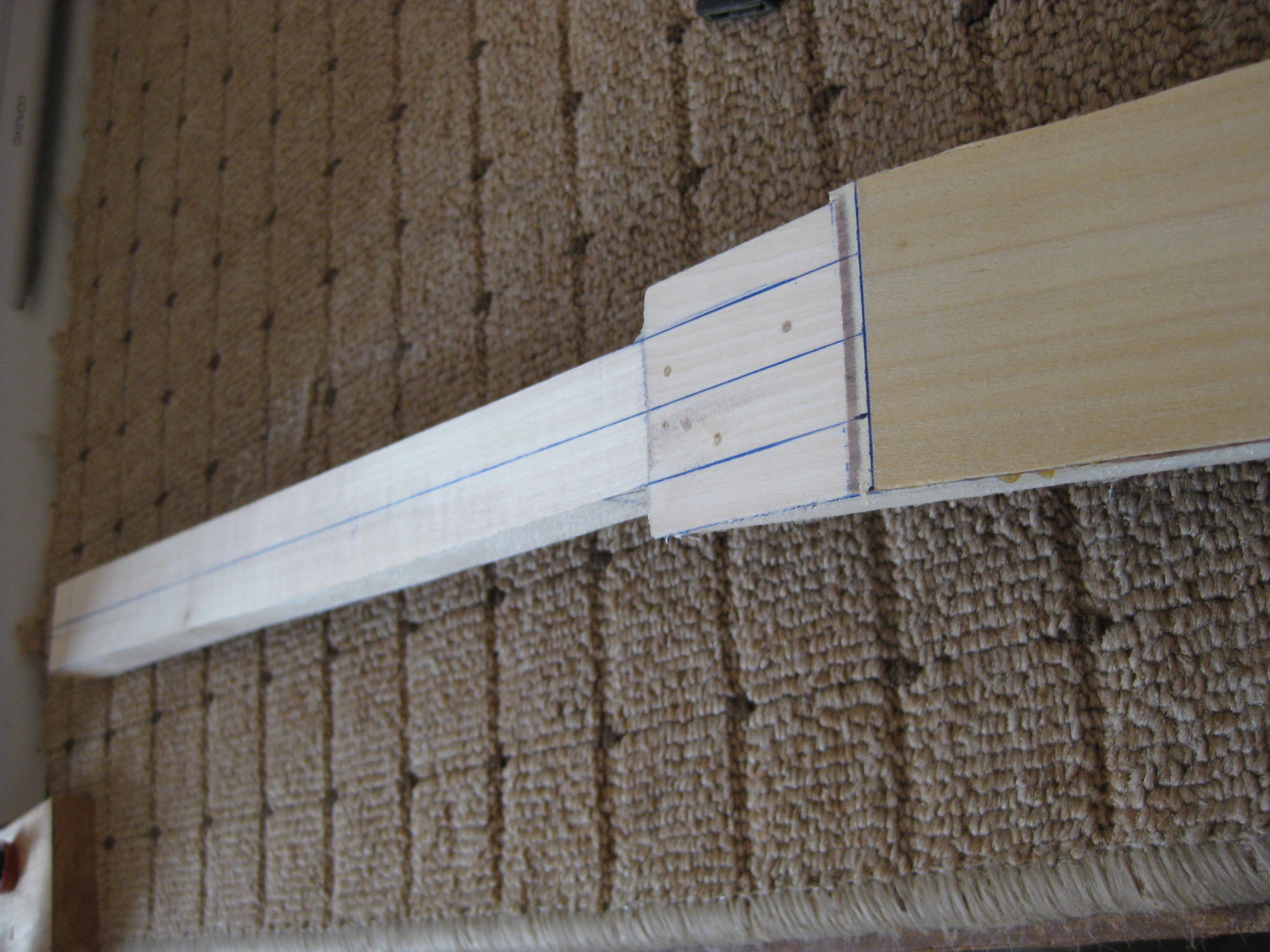

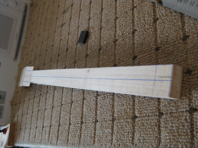

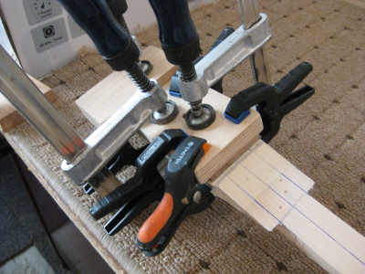

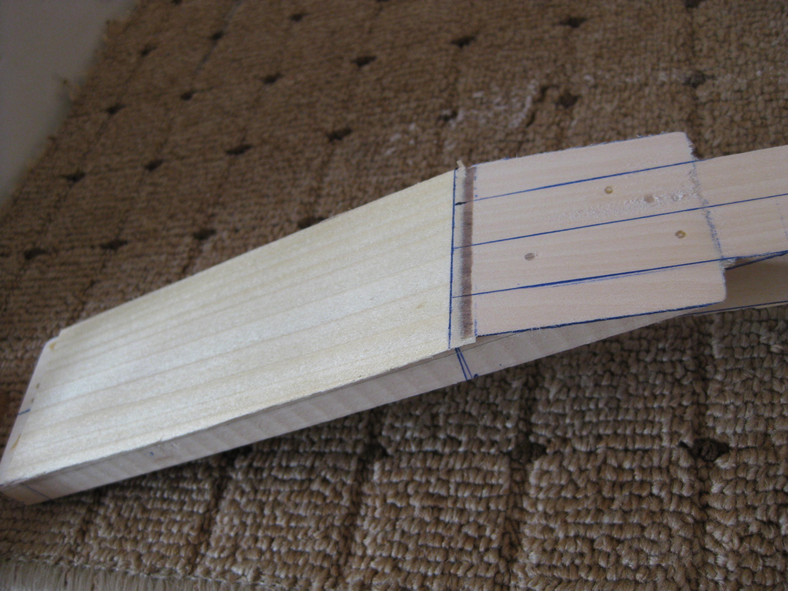

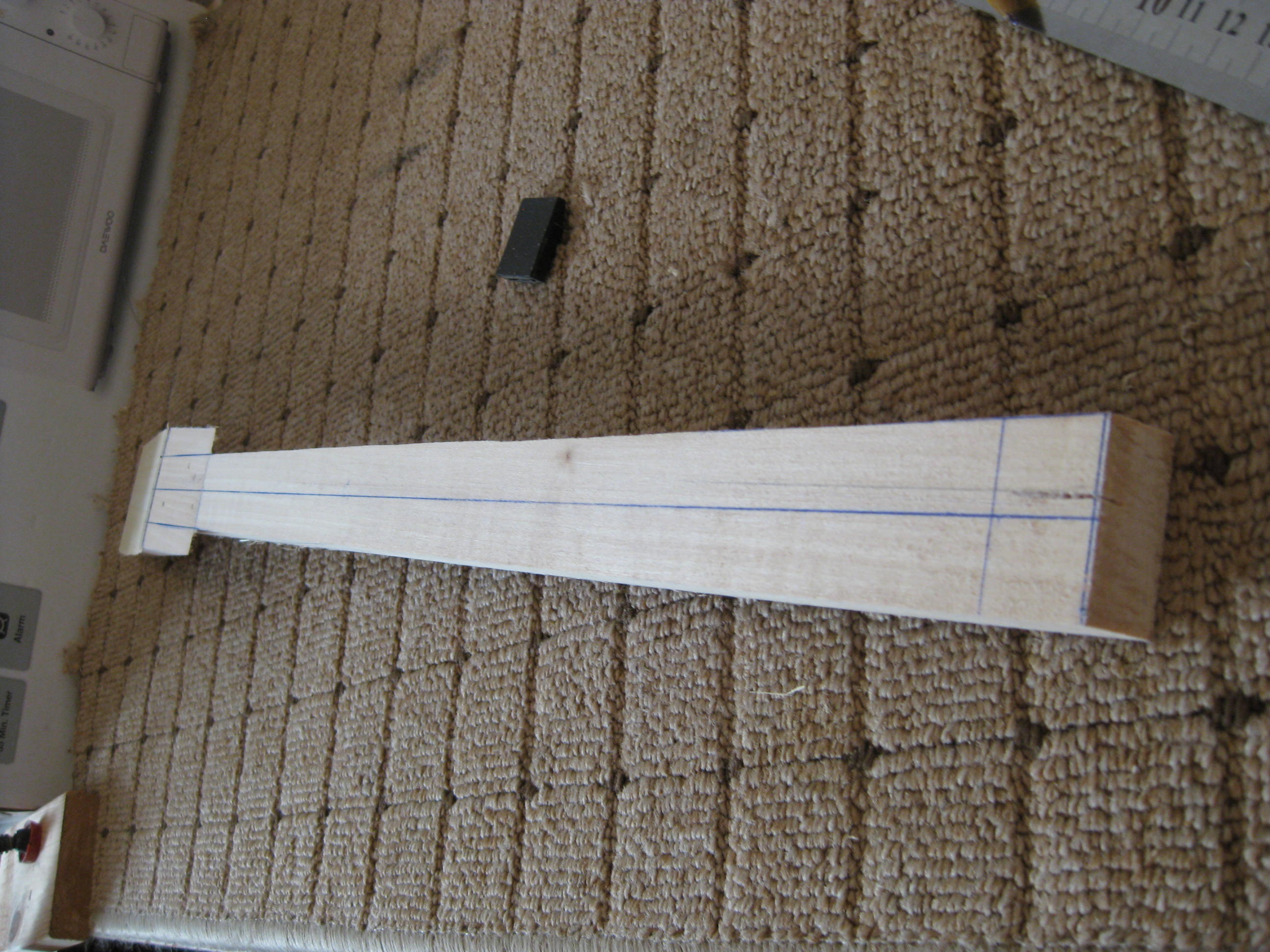

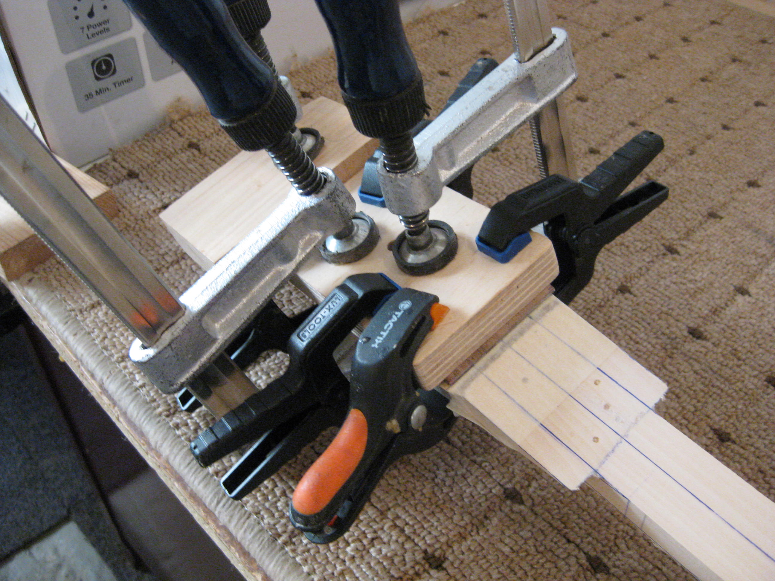

μετα την καταδρομικη του Γ.Α.Σ.* και πιανοντας με εξ απινης στο λημερι μου, στα μουλοχτα δεν τον πηρα χαμπαρι λογω καλης ηχομονωσης στους σταλαγμιτες, , γινανε καποιες -απαραιτητες- μικροδιορθωσεις για να συνεχιστει το προτζεκτ:
στο καπακι βαζοντας 2 προσθετα καμαρακια στη τρυπα, και στο λεβιε (οπα εξκιουζεμουα μπρατσο ηθελα να πω) βαζοντας 2 φιλετακια καφε-ασπρο για να ελθει το μηκος σωστα στη κλιμακα και να πατησει το κοκκαλο λιιιιγο πιο πισω , κολληθηκε και στο κεφαλι για χεντστοκ το ιδιο ξυλο της πλατης (καρυδια)
*Γενικος Αρχηγος (πασης φυσεως) Σκαρπελοτριχορδιαρηδων

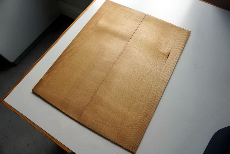

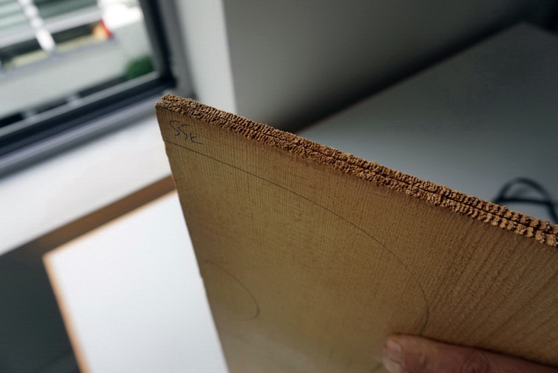

Πιστεύω όμως ότι έπαιζε ρόλο και το ξύλο. Αυτό είναι ένα καπάκι "παλαιωμένου έλατου" από τον Μαυρομουστάκη. Γερμανικός έλατος, με επεξεργασία στη Γερμανία. Ο Σάκης μου είπε ότι έχει 0% υγρασία (που δεν το πιστεύω για να είμαι ειλικρινής). Παλιότερα μου τα είχε επίσης προτείνει, αλλά τότε το ανέβαλα - και μέχρι να πάω να πάρω τελείωσε η παρτίδα. Έφερε ξανά πρόσφατα και αυτή τη φορά πήρα ένα. Μου άρεσε πάρα πολύ και η όψη (σαν κέδρος μοιάζει) και ο ήχος, προτιμάω γενικά και τα σκληρά καπάκια - όλα της παρτίδας είναι κάπως ανελαστικά: όταν δοκιμάζεις με τα χέρια πόσο καμπυλώνουν, αντιστέκονται περισσότερο από τον "απλό" έλατο - και καμία σχέση με τον κέδρο. Αυτό έχει και πολύ κάθετα νερά, φαίνεται κάπως στη δεύτερη φωτογραφία. Αλλά και μετά το "ξύρισμα" πριν την κόλληση που τα περιεργάστηκα (παρατηρώντας την "φαρδύβεννη" πλευρά στα σόκορα), το κομμάτι της κάτω καμπάνας είναι εντελώς ίσια και παράλληλα κομμένο, δεν έχει ούτε μία βέννα. Στην πάνω καμπάνα, εκεί που είναι ο ρόζος, έχει δύο - τρεις . Φαίνεται άλλωστε και μια "διαταραχή" των βεννών στην όψη. Δεν ξέρω αν είναι κακό για αντοχή ή ήχο, αλλά εμένα οπτικά - αισθητικά μου αρέσει.
Συνήθως λοιπόν τα καπάκια τα ζητάω κατεβασμένα στα 3 χιλ. αλλά αυτό είναι 5 χιλ. και ο Μαυρομουστάκης δεν έχει drum sander να το κατεβάσει, το πήρα λοιπόν και το δούλεψα όπως είναι. Ίσως αυτή η διαφορά και το σκληρότερο υλικό επηρέασε (που δεν κατάφερα να φέρω τα σόκορα).
Κατα τα άλλα όμως, μέχρι στιγμής με έχει ενθουσιάσει, ελπίζω να βγάλει (εγώ δηλαδή να του βγάλω) και ήχο. Όταν το χτυπάς κουδουνάει απίστευτα, ειδικά με 5 χιλ. πάχος.
