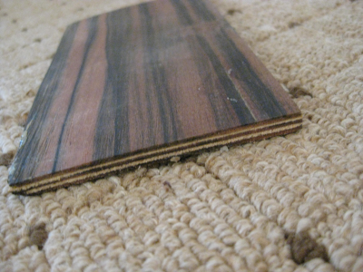

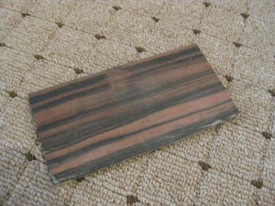

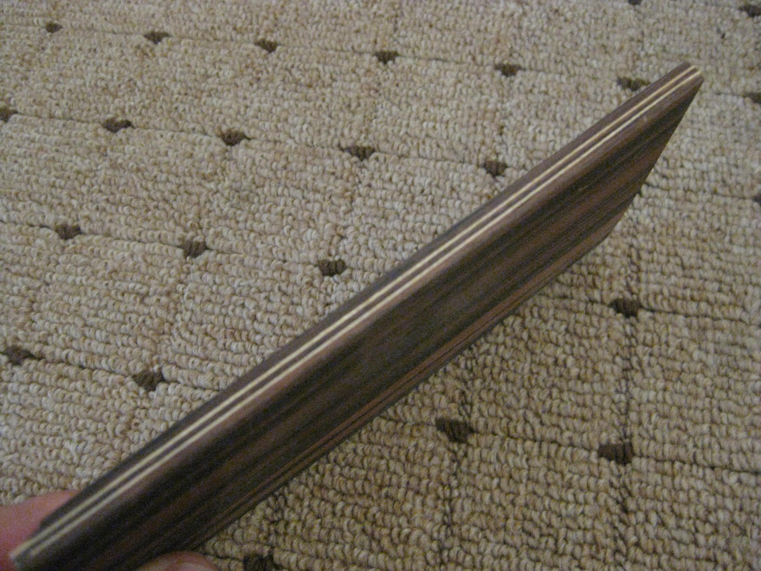

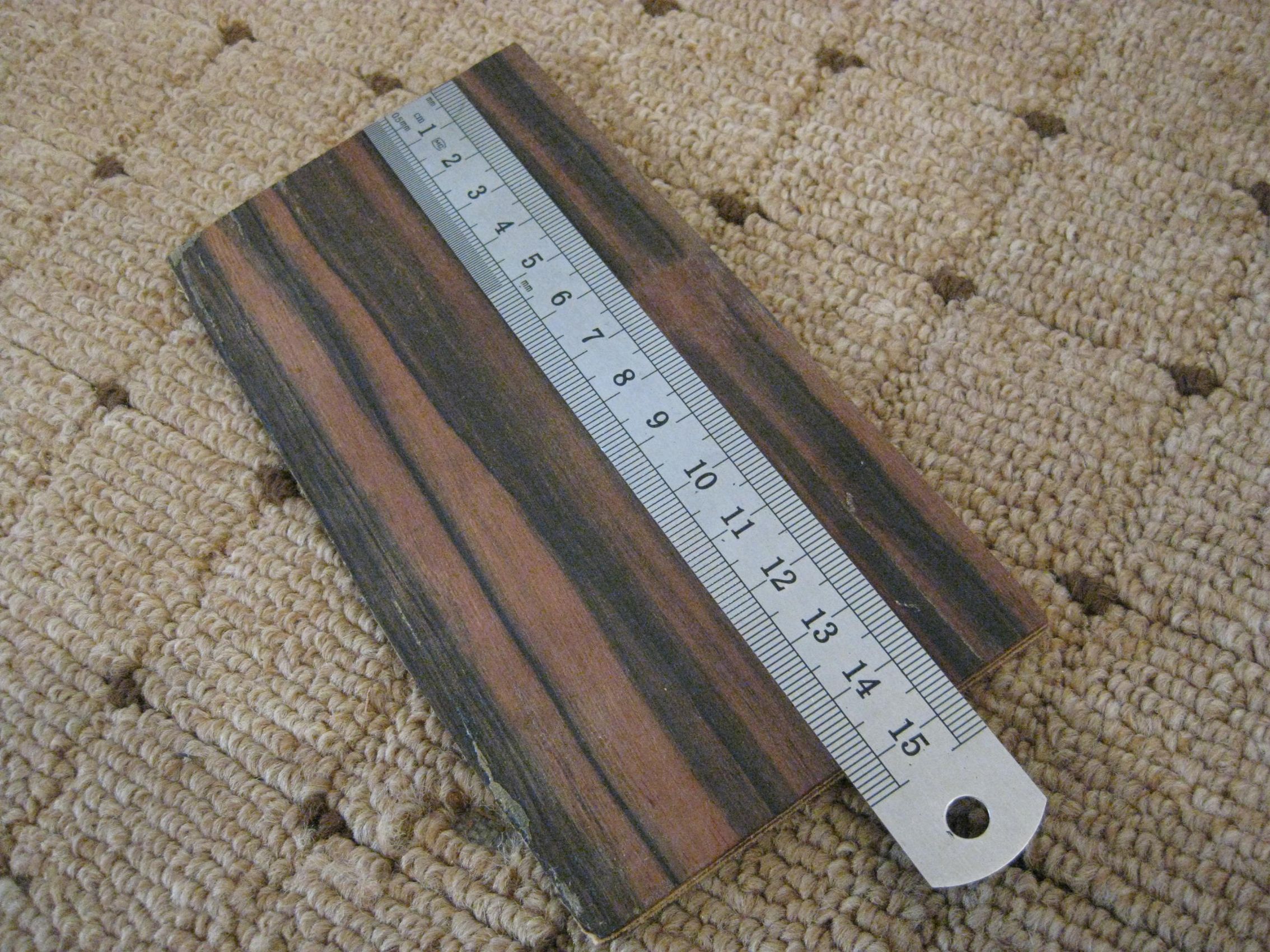

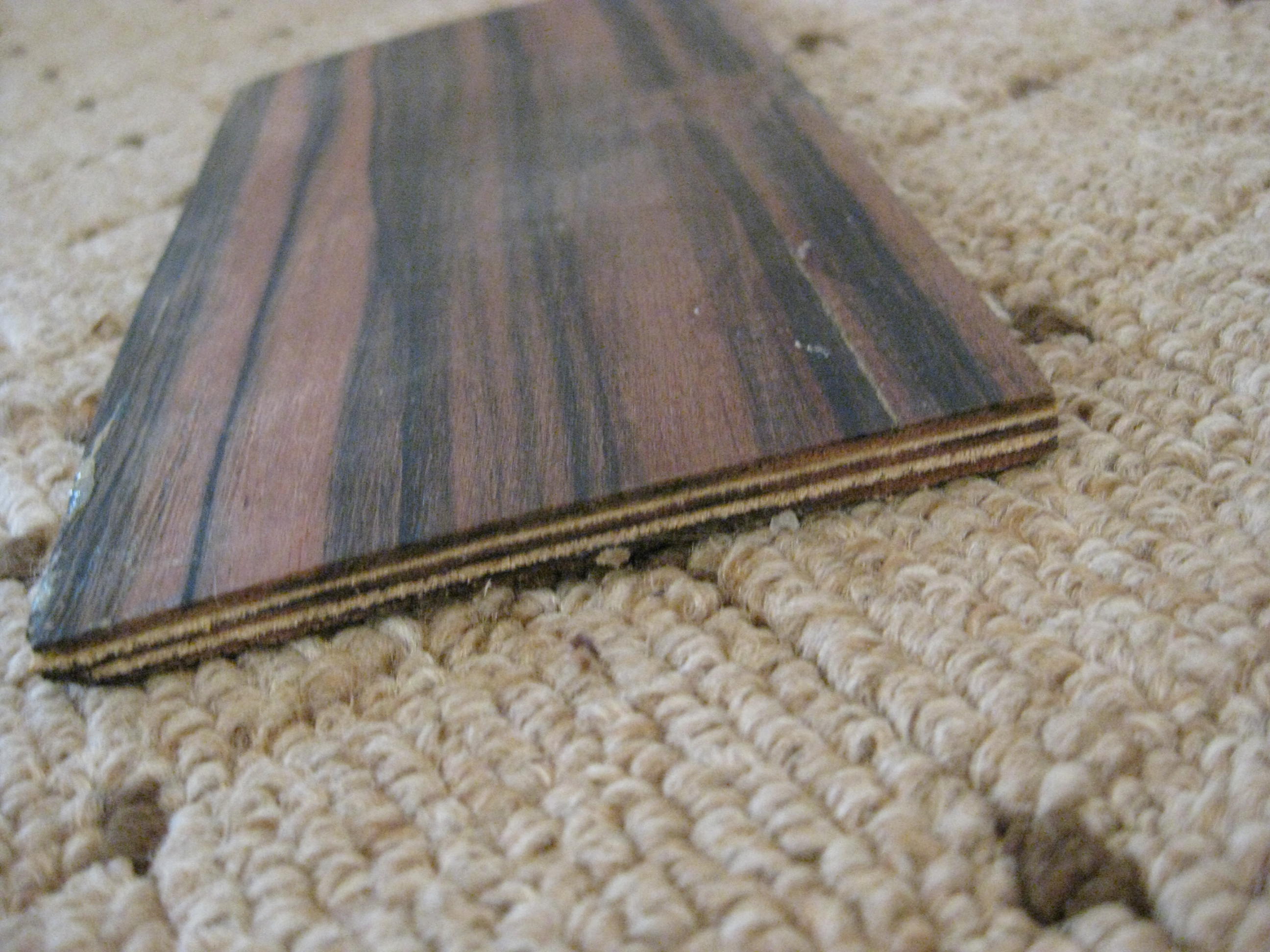

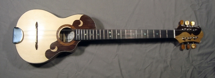

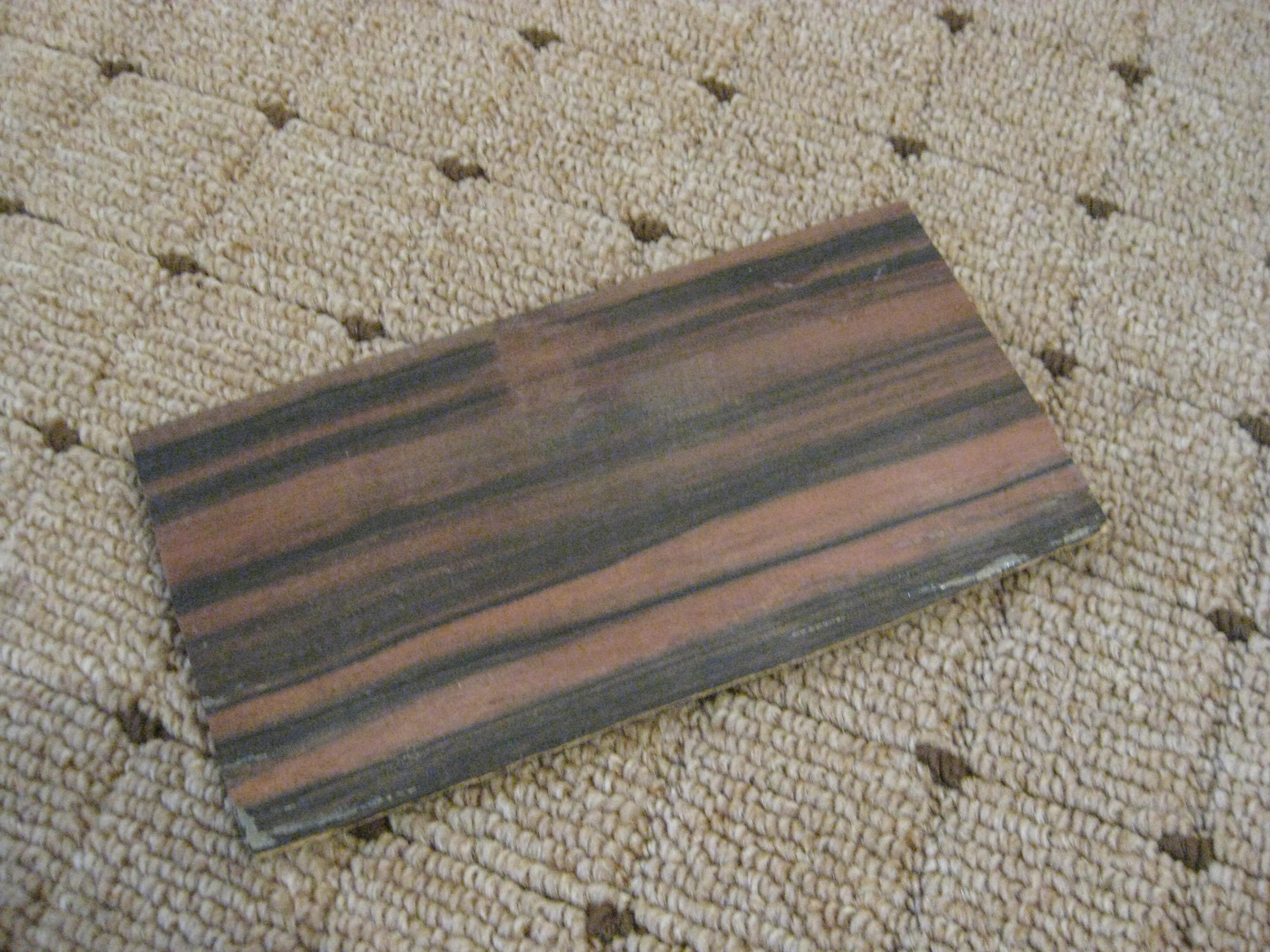

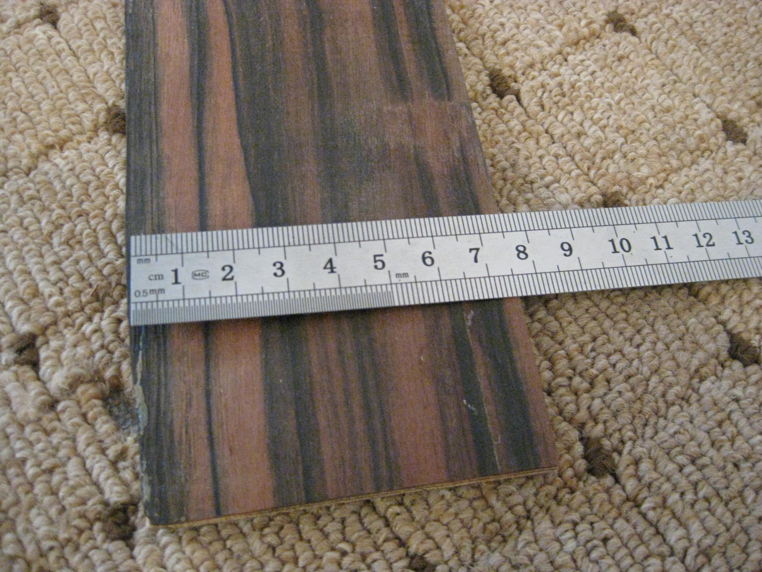

υπαρχει περιπτωση να θελει κανενας αυτο; (ροζετοφιλετακια κλπ)

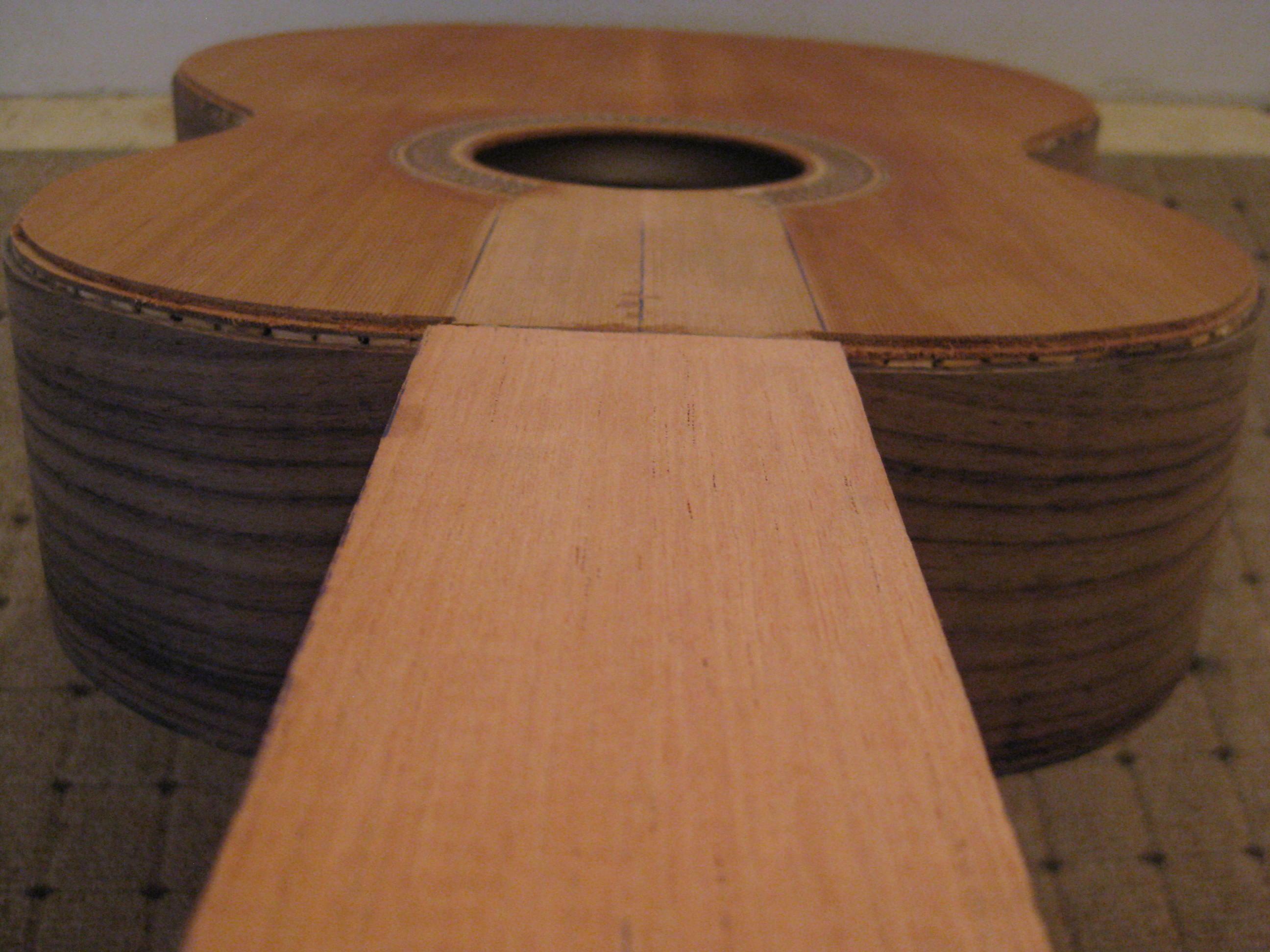

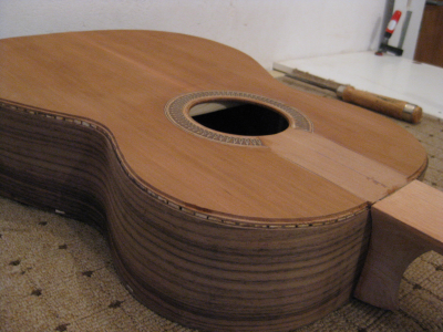

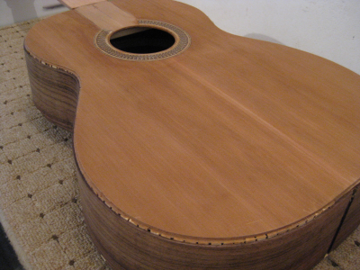

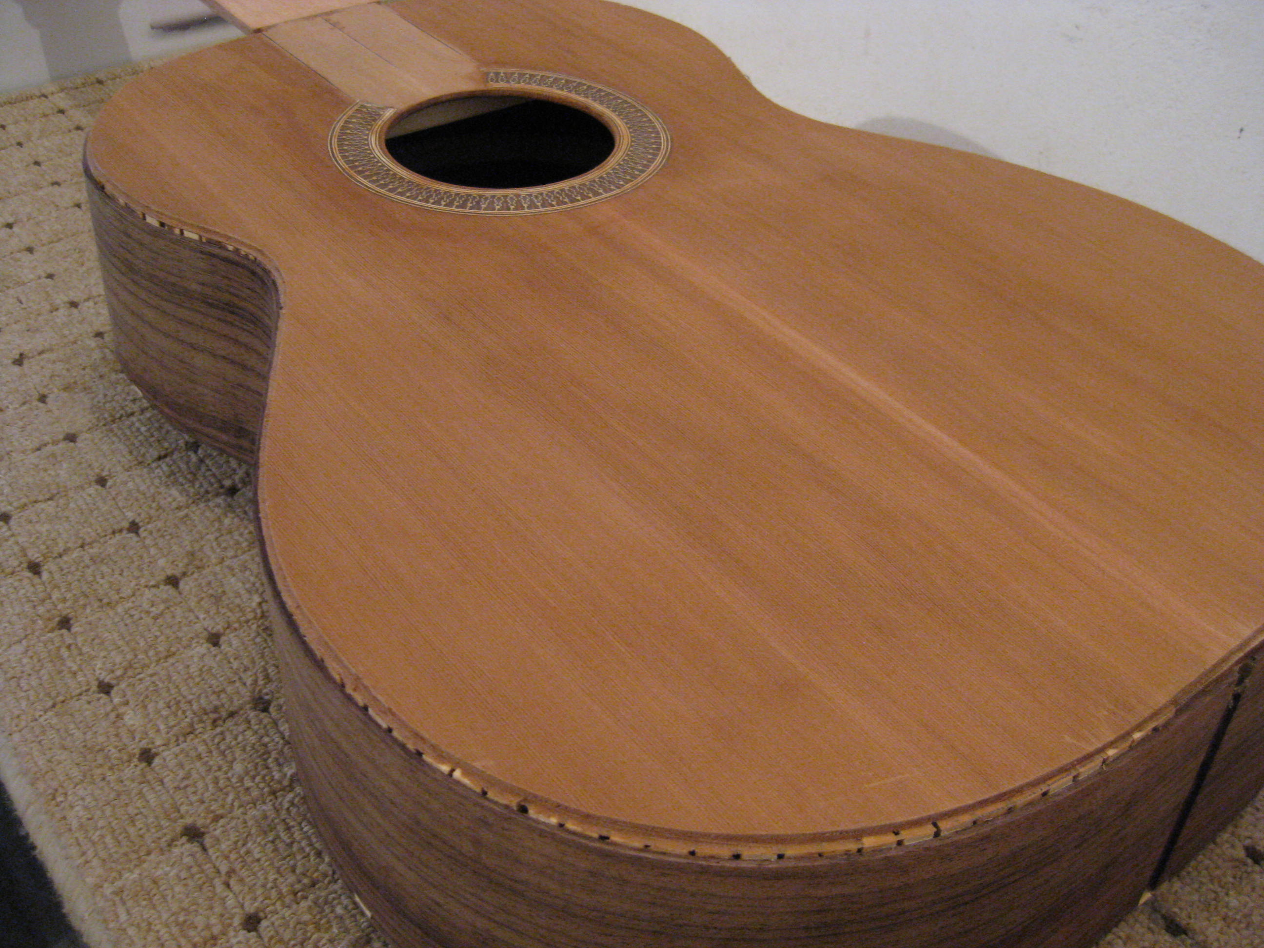

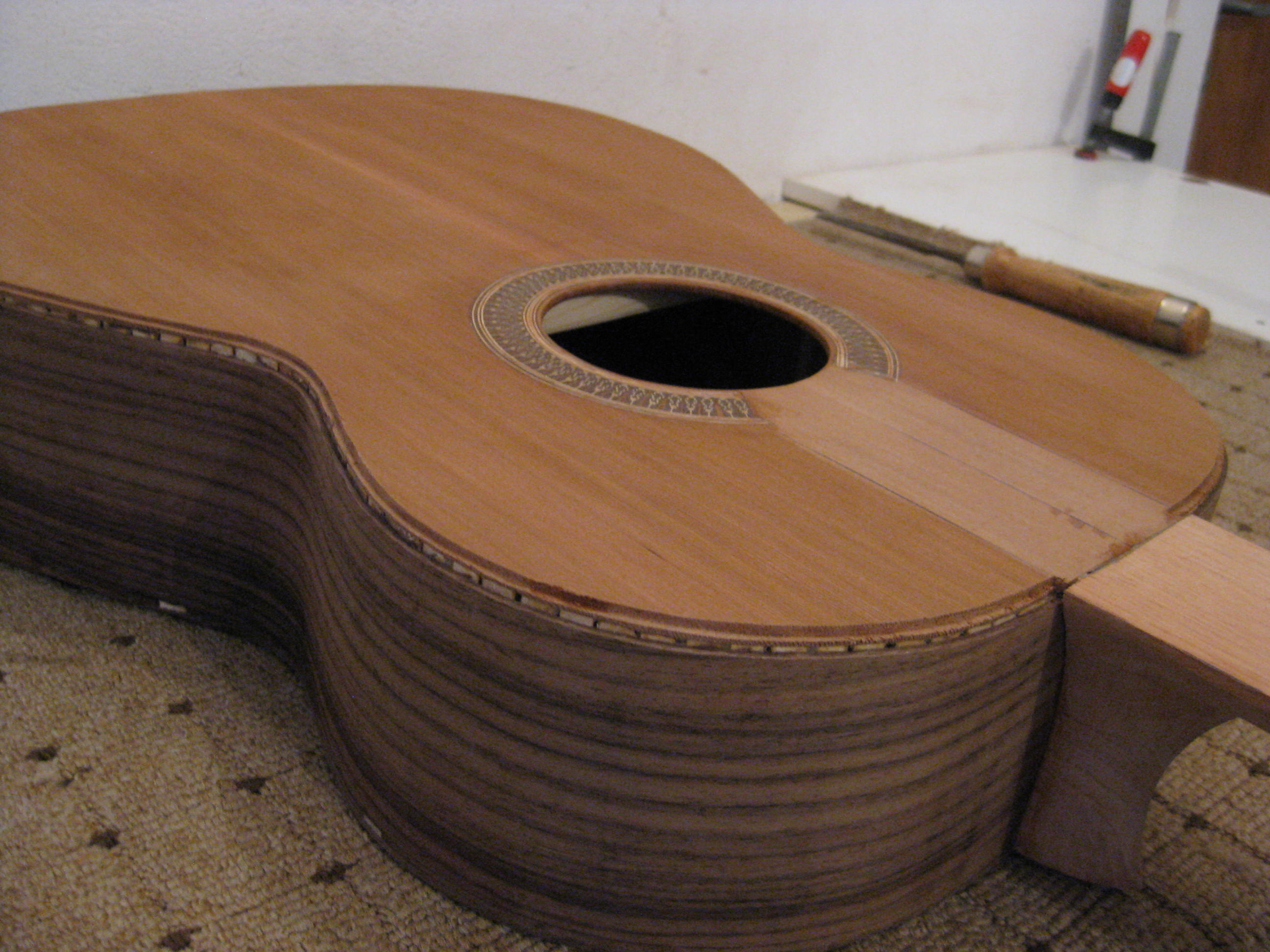

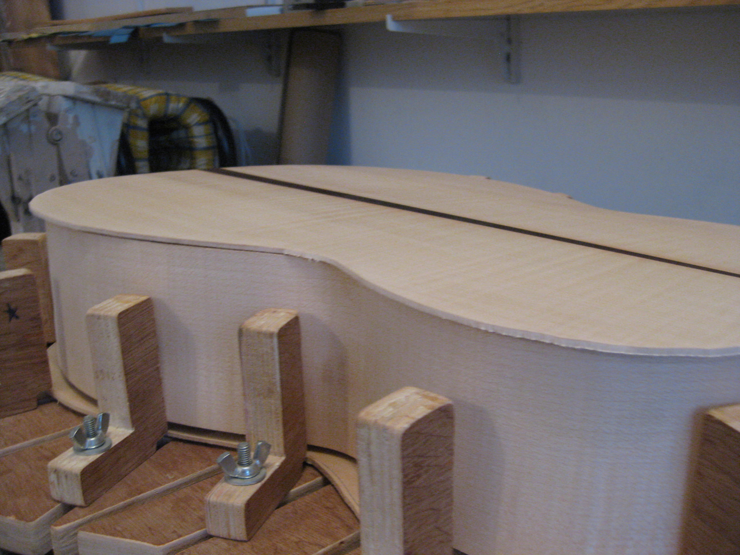

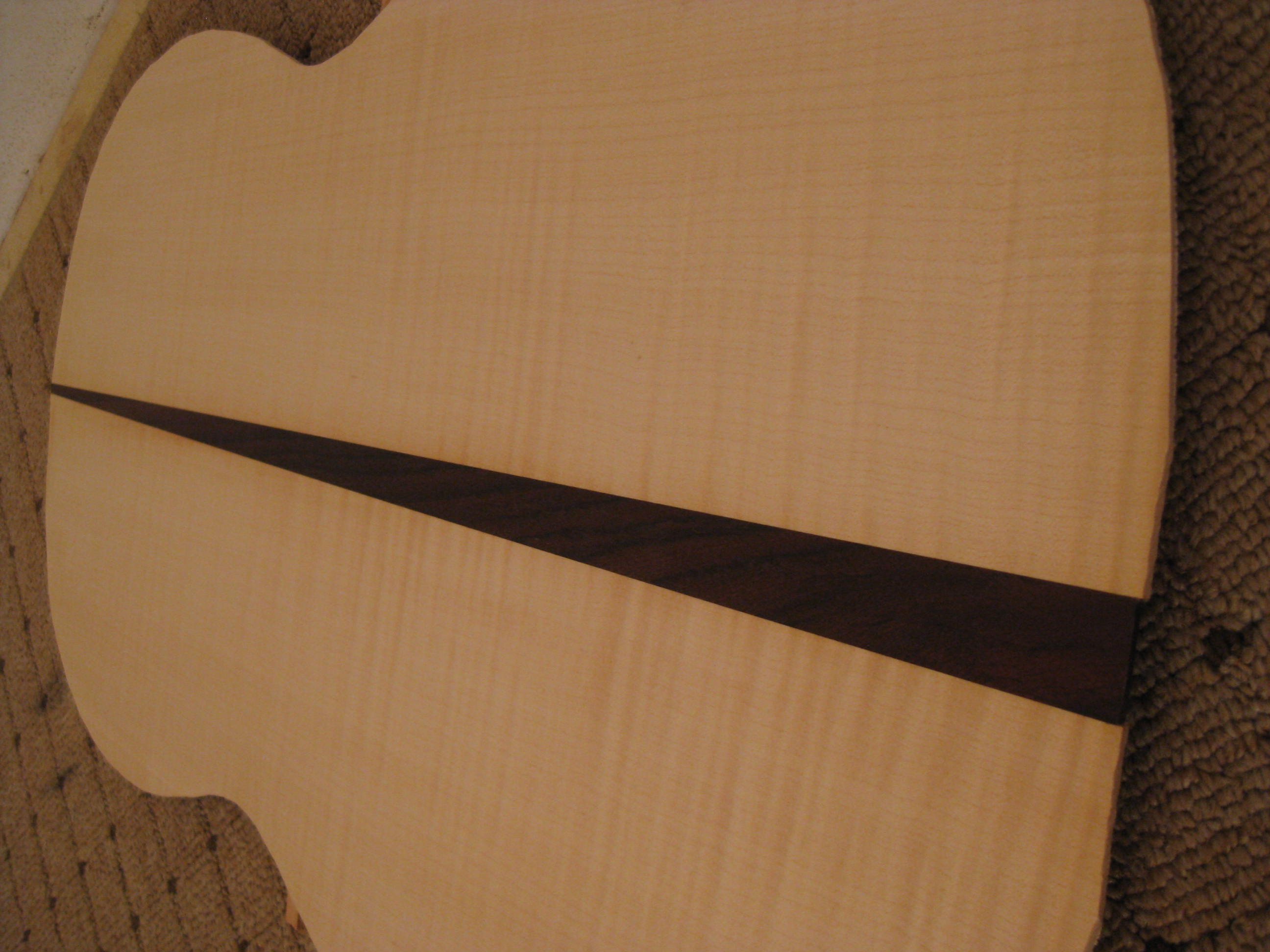

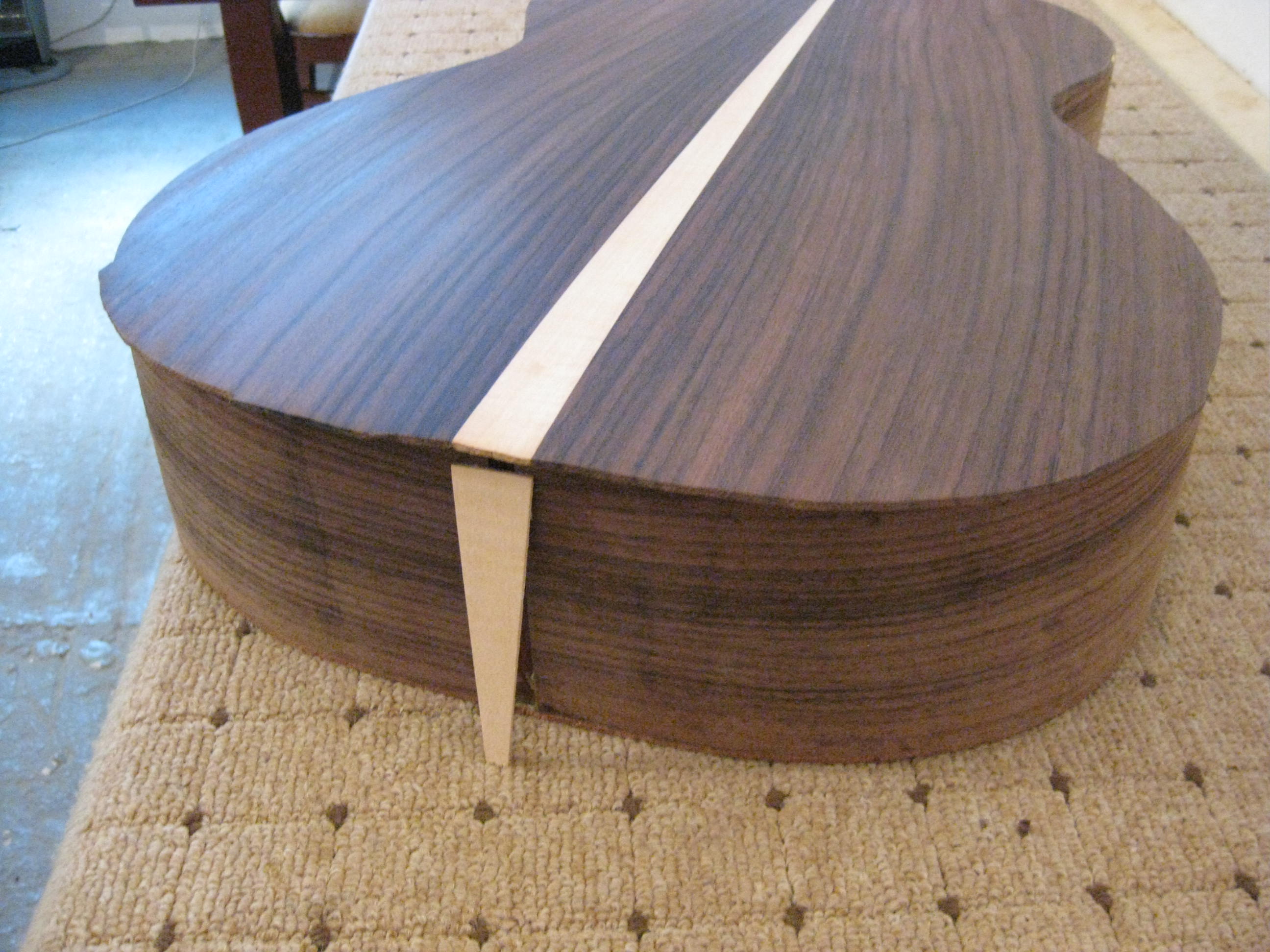

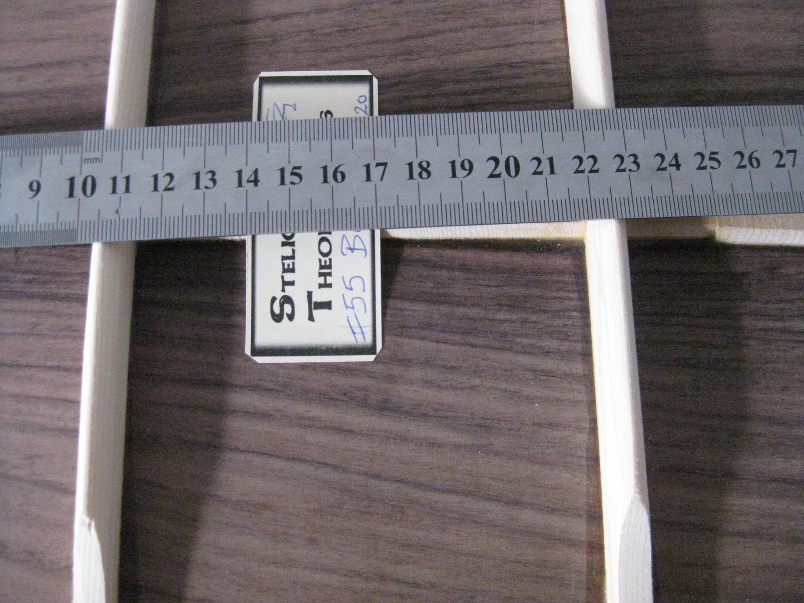

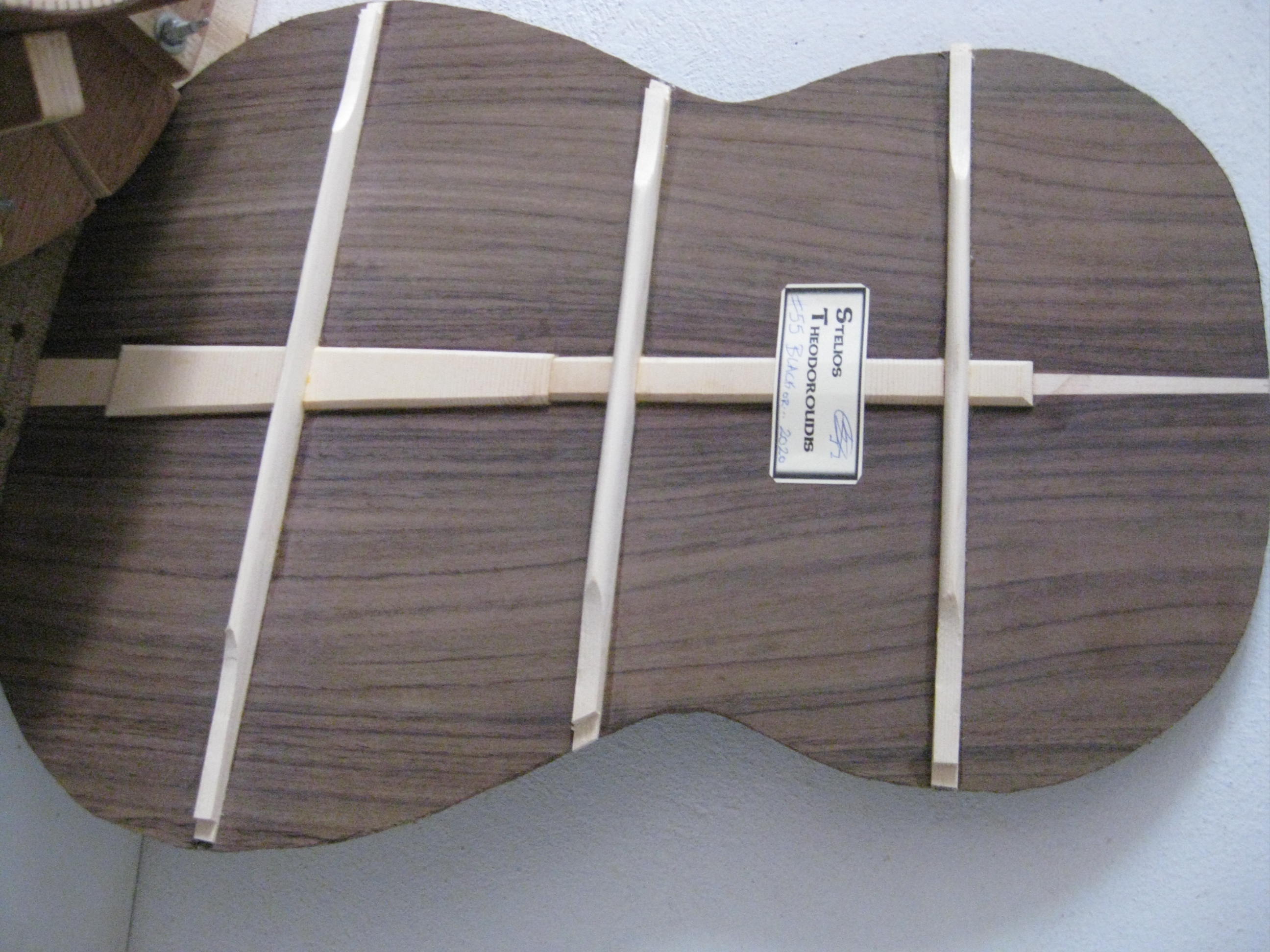

ετοιμη για προσθηκη φιλετων

Ωραίος ο παλιός!έχεις ήδη λουστραρει το καπάκι?
Απ: Φωτογραφίες και Βίντεο από Εργαστήρια : Σεπτέμβριος 2020
« Απάντηση #5 στις: Σεπτεμβρίου 02, 2020, 07:00:51 μμ »
ναι γρηγορη, παντα εφαρμοζω κανα 2 στρωσεις βερνικι και μετα σολεριαζω.

πολύ όμορφη κιθάρα...μπράβο Στέλιο...το καπάκι της πρέπει να είναι 3Α ε;

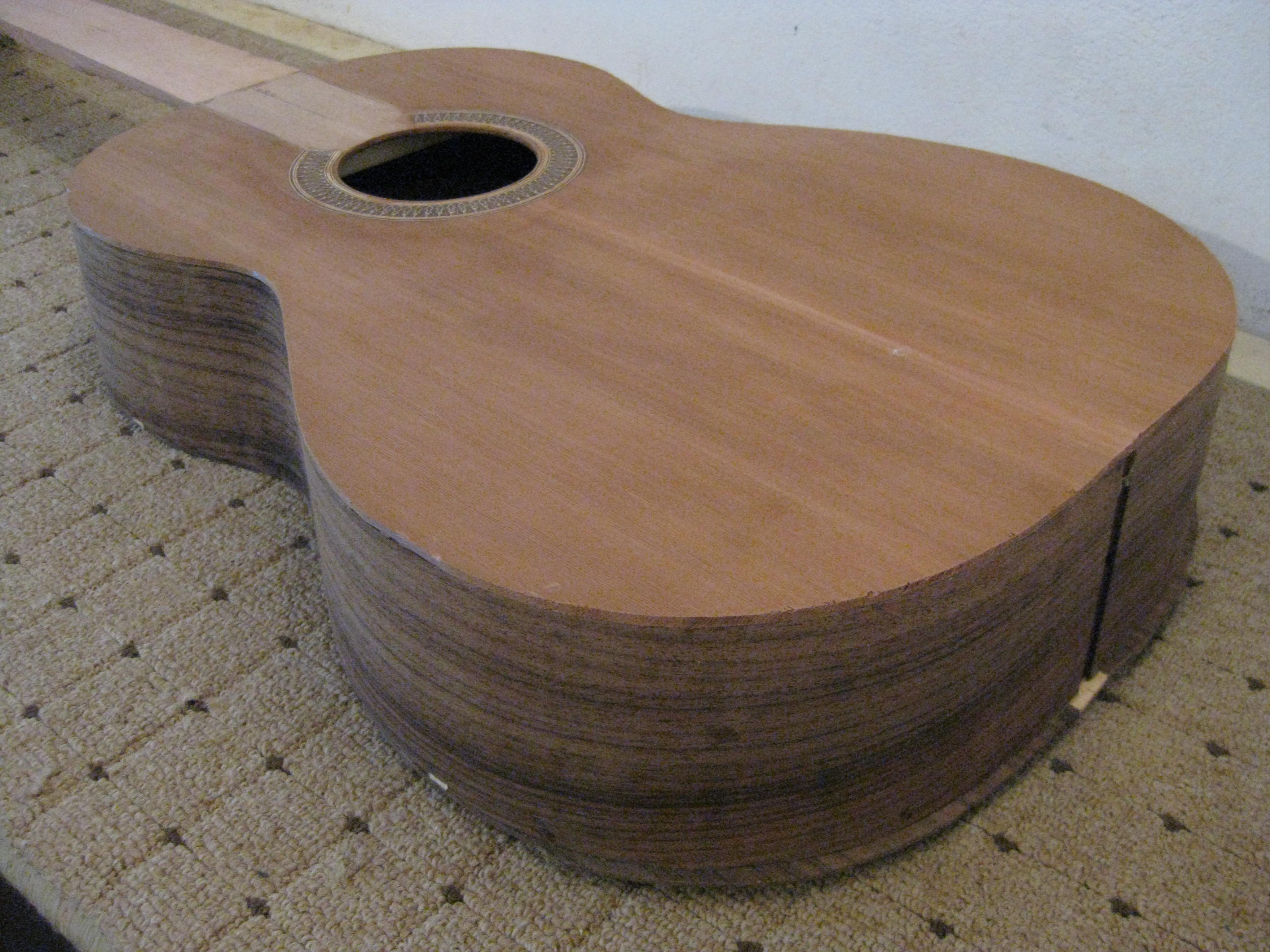

Στέλιο τον παλισανδρο από τον Σοφιανό τον είχες πάρει; Τρομερή ομοιότητα στα χρώματα και στα νερα με την δεύτερη κιθάρα μου .

« Απάντηση #9 στις: Σεπτεμβρίου 03, 2020, 07:00:48 πμ »
σπυρο
δεν εχει ταμπελα στο ποσα Α ειναι διοτι δεν το αγορασα ετοιμο, αλλα ειχα τη χαρα να παμε παρεα μαζι με μελος
 του φορουμ να αγορασουμε ενα πολυ μεγαλο μαδερι, και να το μοιρασουμε κατοπι στη μεση.
ειναι απο βανκουβερ (το καλυτερο σημειο για κεδρο) και η δε ποιοτητα του, ειναι καταπληκτικη.
το μισο εβγαλε 3 τακους, 55 Χ 5
εσκισα τον πρωτο τακο, οπου εβγαλα 4.5 σετ (τα 2 δωρηθηκαν) και τωρα εγω χρησιμοποιω το 2ο
σου υποσχομαι οταν σκισω το δευτερο κομματι να σου στειλω ενα σετ, ομως με πολυ υπομονη , ισως και του χρονου, διοτι το σκισημο εις τα αθηνας ειναι.... πολυ μεγαλο βασανο -και χρονοβορο αλλα και γιουροβορο-
δημητρη τον ειχα παρει με μια μεγαλη παραγγελια που καναμε τεσσερα μελη του φορουμ απο ματιντερ μερια.
ειναι χαμηλοτατης ποιοτητας ομως οπως βλεπεις, δεν πειραζει προσπαθω να το... ισσοφαρισω με το καπακι.
ο αλεπουδιαρης ο γρηγορης μας πηρε και τα καλα καπακια , μας πηρε κ τις πλατες....
τουλαχιστον πηρα θηκη πολυ καλη, ακομα ποναει η πλατη του γιαννη απο το κουβαλημα, σορυ γιαννη!
(παρεμπιπτοντως αυτη τη ροζετα πρεπει να την υιοθετησεις-γνωμη μου)
αυτο που εχει το ματιντερ ΑΑΑ, ειναι το... κατι αλλο, εκει να δεις μελιτζανα, τα νερα δεν φαινονται τοσο πυκνα ειναι, οχι οπως τα δικα μας που ειναι 10 βενες στο πλαινο και 20 στη πλατη, κουδουναει σα διαολεμενο.
με το γνωστο βεβαια προβλημα των κουκουναριων, λογω υγρασιας....
γιωργο η βελανιδια ειναι πολυ μεγαλης αντοχης, μη ξεχνας οτι χρησιμοποιειται κατα κορον στις οικοδομες στο δυσκολοτερο σημειο για ενα ξυλο, στο πατωμα. το εχω βαλει μαλιστα σε ταστιερα
τωρα για ηχο-βαρος κλπ εγω δεν ξερω τιποτ αλλο

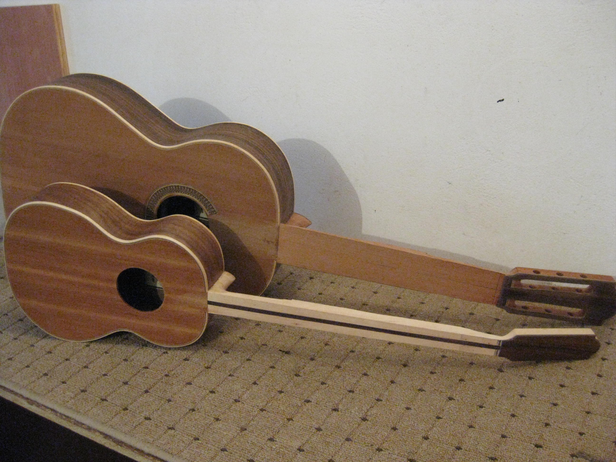

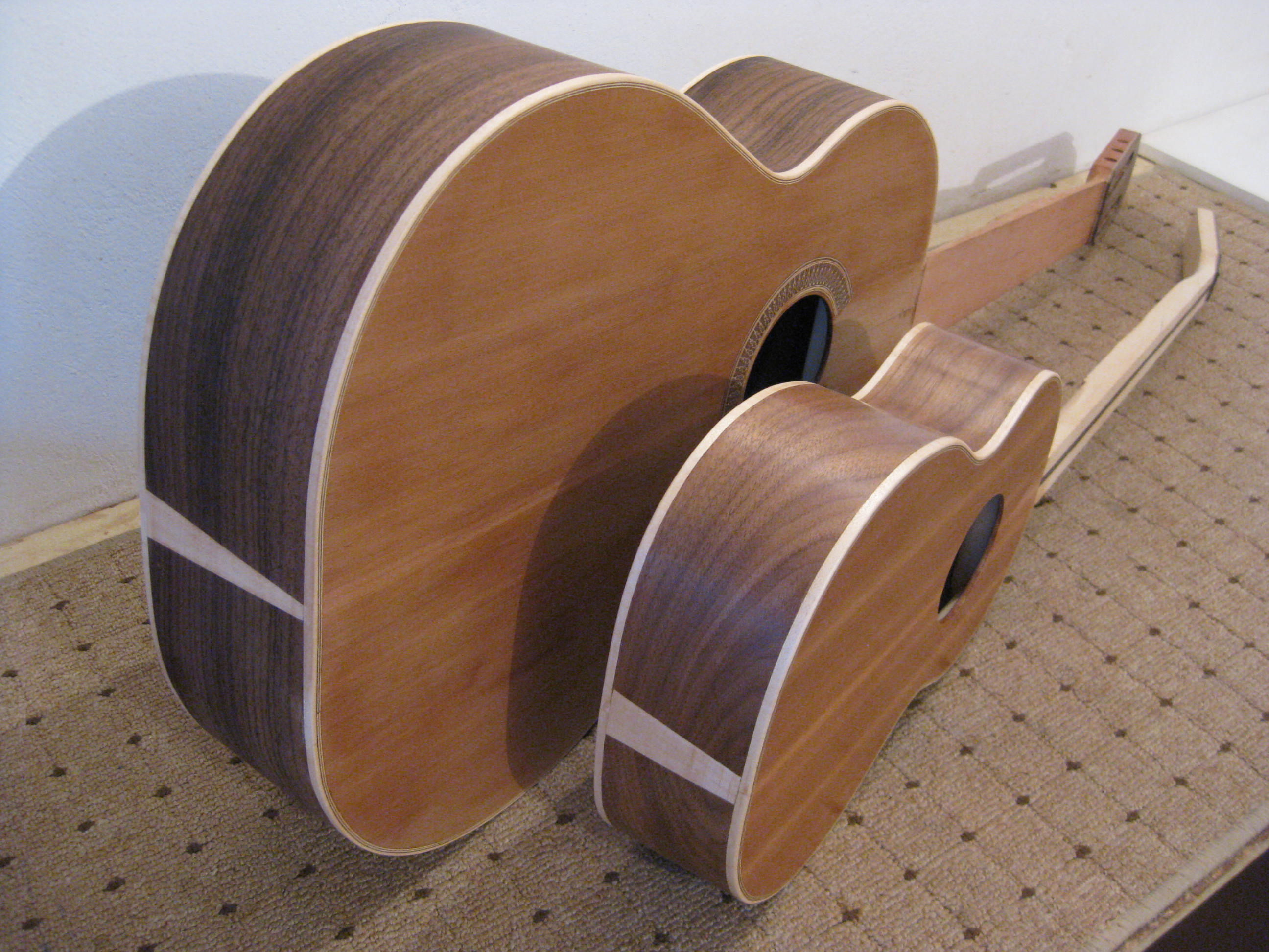

Στέλιο η πρώτη μου κιθάρα, που έχω κρατημένο κομμάτι από τα περιμετρικά , ήταν ωραίος παλίσανδρος για τα ελληνικά δεδομένα . Σκέψου ότι είχε 5 βενες για κάθε μία της δεύτερης και αρκετά πιο σκούρος ...
Τώρα η τρίτη ... Αν το maditer πουλάει ΑΑΑ χλωρή μελιτζάνα , τότε πόσο έπρεπε να πληρώσω εγώ για αυτή την 35 ετών μελιτζάνα ;;; Κοίτα διαφορά στην εικόνα με τα ξύλα της δεύτερης . Απλά Στέλιο για εμένα ο παλίσανδρος είναι ένα ξύλο εύκολο στο λυγισμα ακόμη και 3mm πάχος δεν μου κρατάει αντίσταση , και θεωρώ ότι ακόμη και τον χειροτερο παλισανδρο να βρω , θα τον αγοράσω , μέχρι να φτάσουμε να χρησιμοποιούμε κόντρα πλακέ λόγω εξαφάνισης των δέντρων ...
Για την ροζέτα έχεις δίκιο . Χτυπάει ωραία το παντουκ στο μάτι . Και η τρίτη ίδια είναι στα κορδόνια  απλά δεν χωρούσε φιλετακι και έβαλα κορδόνι .
Σήμερα τελείωσα τα αυλάκια για τα φιλέτα και εγώ και κόλλησα τα διακοσμητικά από το καπάκι  . Αύριο  τα bindings .
