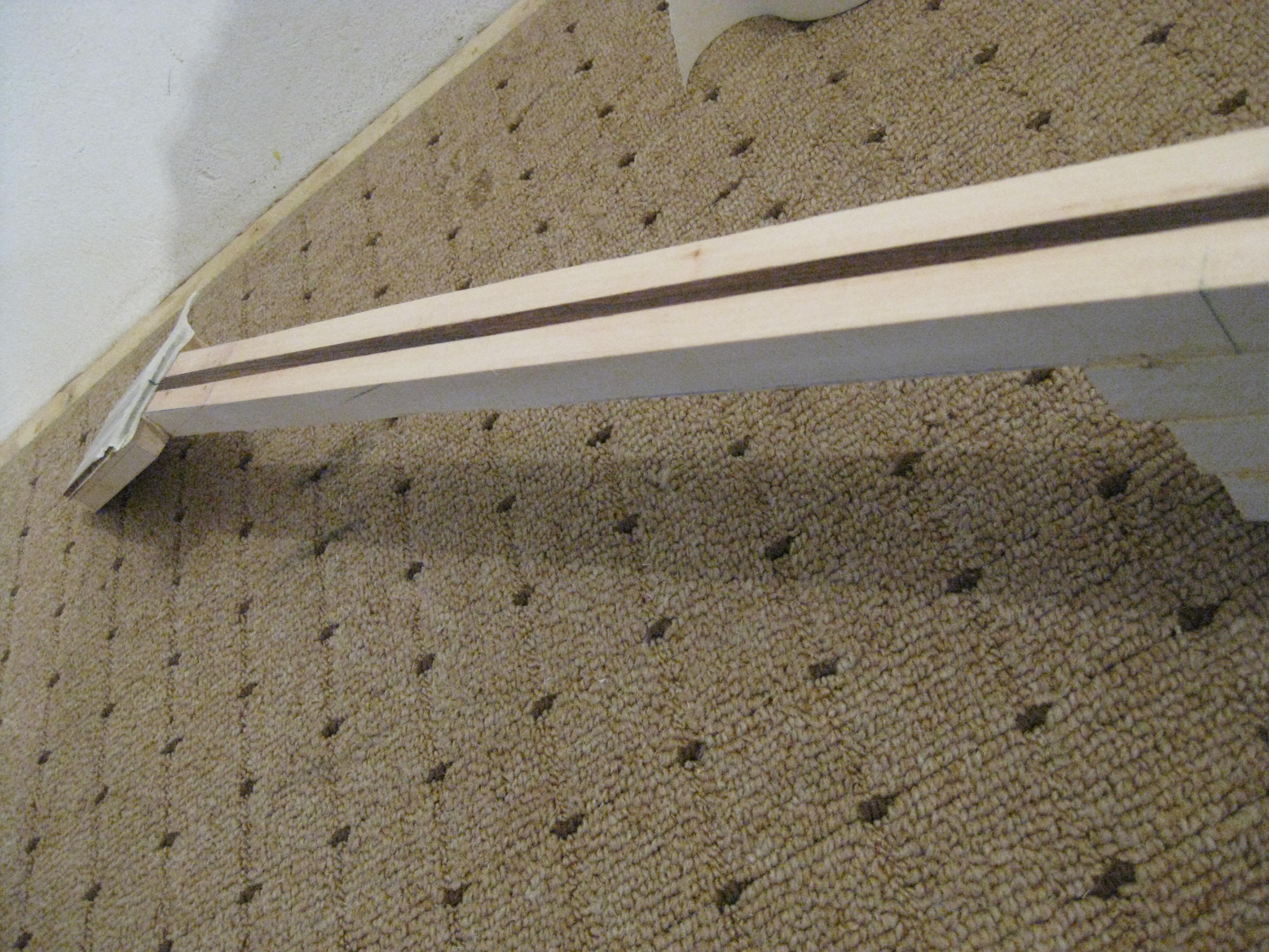

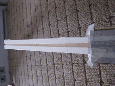

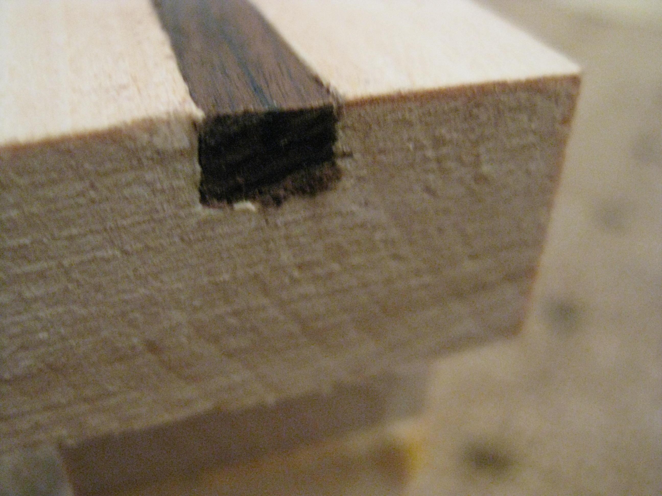

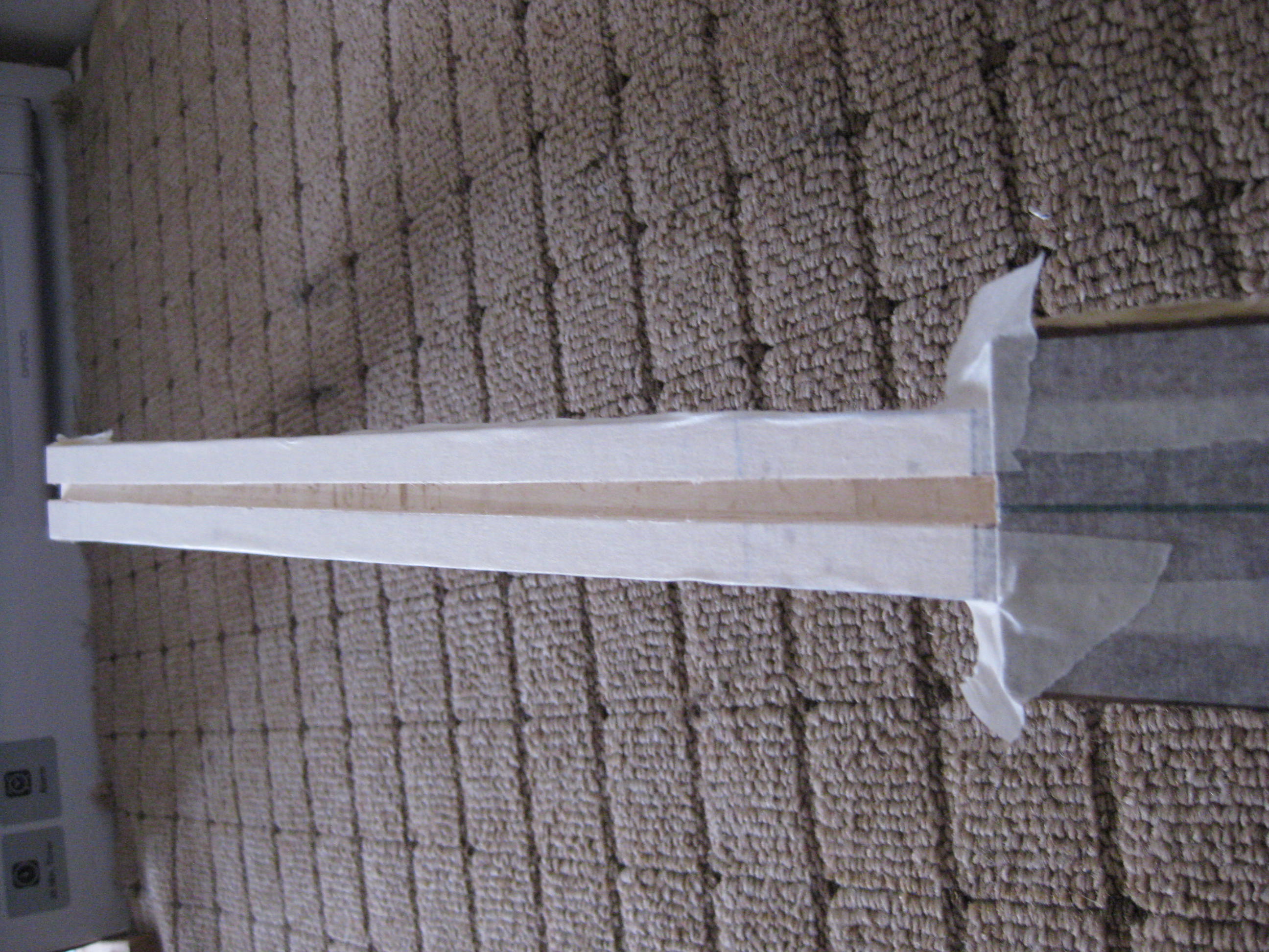

προοδος εργασιων 1:
συνεχεια σκαψιμο με το ρουτερ  :-X και βαλσιμο παοφερο κοντρα, με χαρτοταινια για προστασια δεξια-αριστερα... καλο βγηκε, ειχα πολλαααα χρονια να σκαψω ετσι διοτι δεν βαζω στα μανικια απο τις κλασικουρες.

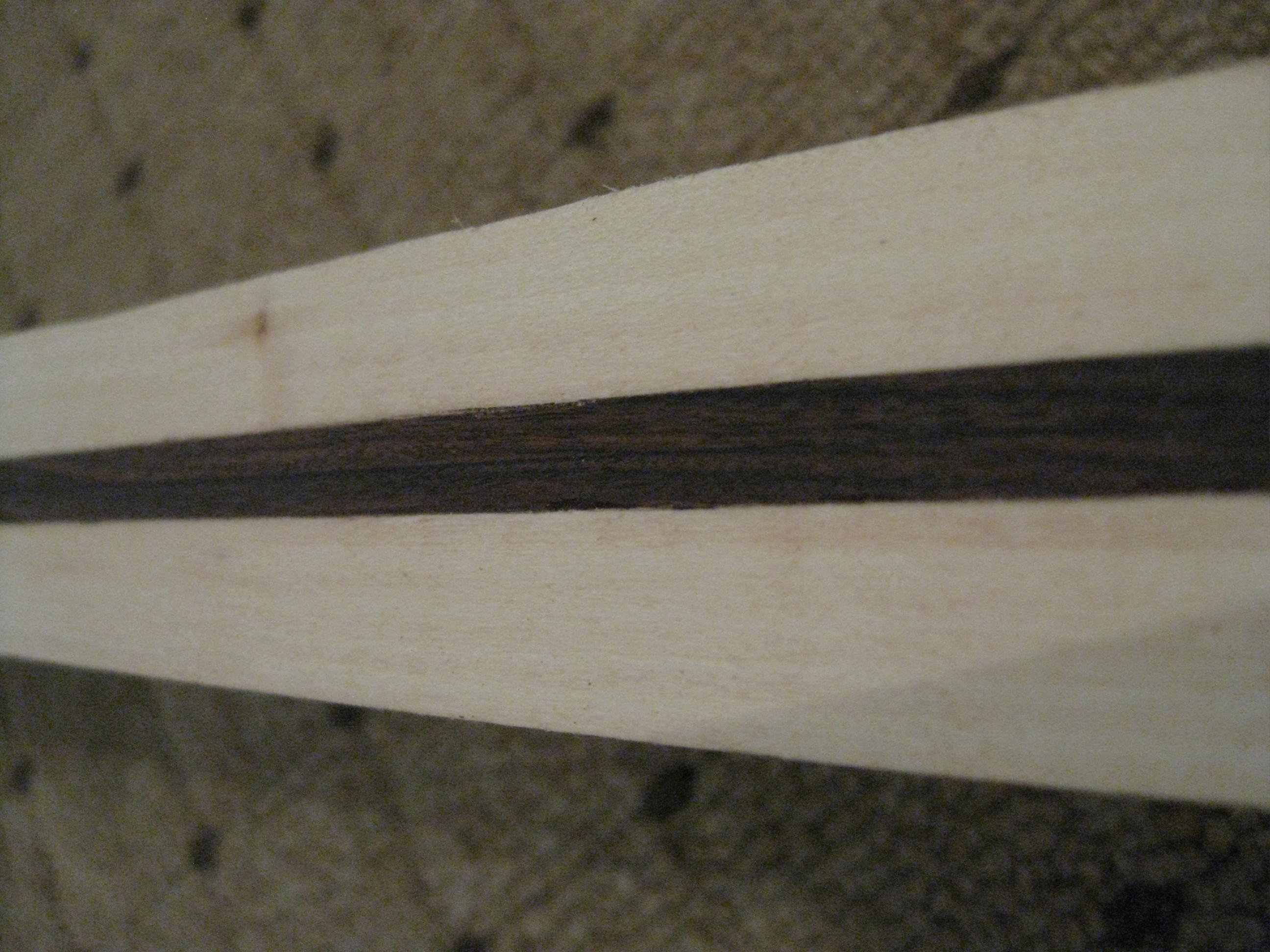

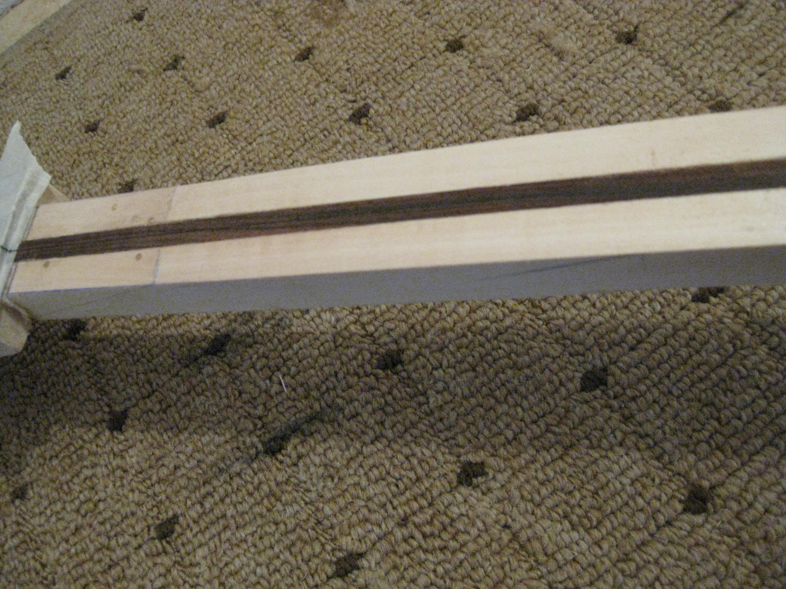

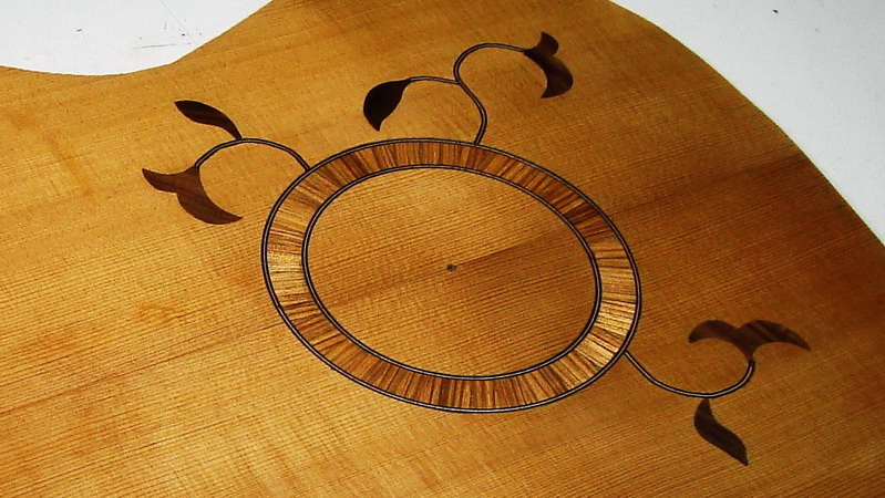

προοδος εργασιων 2:  ;D
δεν ξερω αν θελει παραπανω τριμαρισμα...

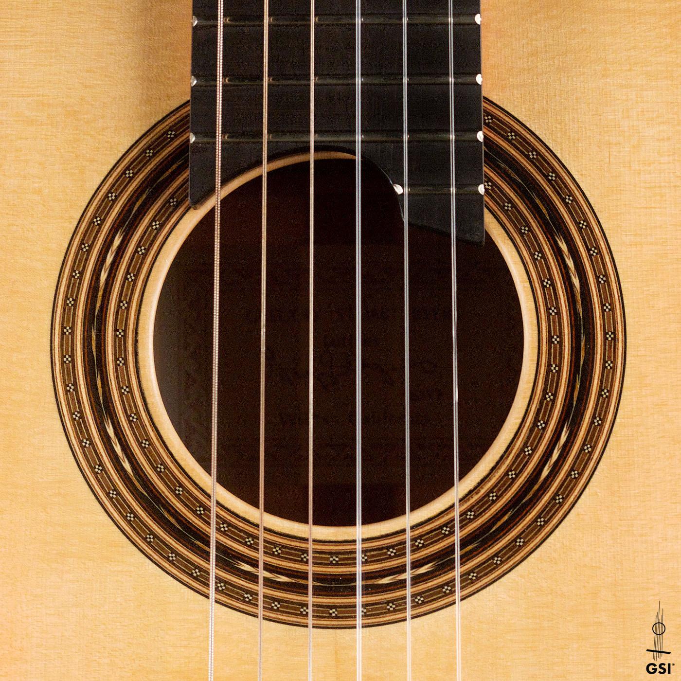

Χωρίς να έχω τελειώσει την "με ένωση stauffer", έχω πέσει με τα μούτρα στην επόμενη.
Ερώτηση προς γνώστες (και μη):

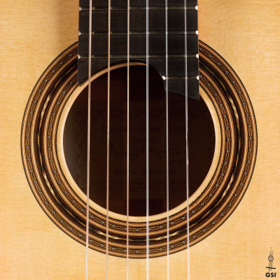

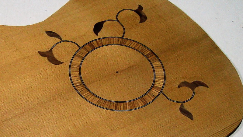

θέλω να "πιάσω" αυτήν την "λάμψη" που δίνει η γομαλάκκα στο ζεμπράνο.
Στην δεύτερη φωτογραφία είναι περασμένη με νέφτι, το οποίο έχει νομίζω πολύ κοντινό αποτέλεσμα : δοκιμάζοντας γομαλάκκα σε υπόλοιπα της ροζέτας, μου φαίνεται περίπου το ίδιο. Αντίθετα, το (ελαφρύ) το βερνίκι πολυουρεθάνης που κάνω συνήθως (ο λουστραδόρος δηλαδή) είναι τελείως διαφανές και δεν θα "πιάσει" το αποτέλεσμα αυτό.
Επειδή δεν θέλω να κάνω "πλήρη" γομαλάκκα (δεν έχω την υπομονή παιδιά, και σχωρνάτε με αν πω ιεροσυλία παρακάτω) μπορώ να περάσω ένα - δυο χέρια γομαλάκκα με πινέλο και μπάλα, μετά να βάλω σίλερ και να την πάω πακέτο στον λουστραδόρο (για λούστρο πολυουρεθάνης) ??????

Eρώτηση προς γνώστες (και μη):
Καθηγητά, στη θέση σου, πριν περάσω οτιδήποτε από πάνω, θα γυαλοχαρτάριζα πρώτα μέχρι Ρ400 και μετά θα περνούσα ένα οποιοδήποτε προιόν λαδιού (λινέλαιου) -ας πούμε Danish oil ή παρεμφερές, ή ακόμη και λινέλαιο ανακατεμένο με λίγο στεγνωτικό, ή και βερνίκι εμποτισμού.
Η εμπειρία μου λέει πως, δουλεύοντάς το με κάποια επιμονή, ενδεχομένως τρίβοντάς το και με πανάκι μουλιασμένο ελαφρά στο προιόν, αναδεικνύονται η δομή και τα νερά του ξύλου.
Μετά προχωράς όπως νομίζεις, ίσως και χρησιμοποιώντας γομαλάκα με λίγο χρώμα, ας πούμε lemon shellac (ένα δυό χέρια όπως λες...)
δηλαδή με σειρά [λάδι - γομαλάκκα - σίλερ - βερνίκι]
1η ερώτηση (δεν το γνωρίζω) : η γομαλάκκα "πιάνει" πάνω στο λάδι ?
2η έχω λινέλαιο ωμό και liberon oil, μας (μου) κάνουν ? δεν ξέρω τι είναι το danish oil, θα το ψάξω
νωρίτερα το συζητούσαμε με τον ΚαΠα και μου πρότεινε εναλλακτικά να κάνω μόνο τη ροζέττα, που απλουστεύει τα πράγματα....
ρωτάω επειδή στην f holes, που την έδωσα πάλι για λούστρα πολυουρεθάνης, τα χρώματα (ζωγραφικής, ακρυλικά υδατοδιαλυτά) τελευταία εμφάνισαν κάτι άσπρα στίγματα και αγχώθηκα.... μικρά προς το παρόν, αλλά αν προχωρήσουν θα έχω πρόβλημα
στην αρχή διάβασα ότι είναι αδιάβροχο, εδώ https://en.wikipedia.org/wiki/Danish_oil
μετά, σε πιο "ειδικά" φόρουμ, φαίνεται ότι - ο συνδυασμός - μάλλον συνηθίζεται και επιπλέον χαίρει εκτίμησης
https://www.woodworkforums.com/f9/danish-oil-french-polish-22204
https://forum.ukuleleunderground.com/archive/index.php/t-108363.html
οπότε η επόμενη ερώτηση είναι ... πώς ζητάμε danish oil σε "Χρώματα - Σιδηρικά" ?
Χαίρομαι που η Αμερική έχει ανακαλυφθεί και από άλλους συναδέλφους τω επιτηδεύματι!  {celebrate012}
Λοιπόν, πας στον χρωματο-σιδηρικό και του λες: Ντάνισ όιλ έχεις; Κι αν δεν καταλαβαίνει (τι ΔΕΝ καταλλλαβαίνει;) τότε ζητάς λινέλαιο -αλλά όχι ωμό-, αλλά απ' αυτό που έχει πρόσθετα και στεγνώνει (αυτό το τελευταίο είναι και φθηνότερο από το ντάνις όιλ).
Σημαντικό είναι ν' αφήσεις να στεγνώσει καλά. Και να μην κάνει κρούστα (δηλαδή να ποτίσει μεν, να δουλευτεί και να πάει το λάδι παντού αλλά να μείνει στο τέλος η επιφάνεια "στεγνή".
Edit: Τώρα διάβασα το από πάνω ποστάρισμα
- Η γομαλάκα πιάνει μια χαρά πάνω στο λάδι -αρκεί να έχει στεγνώσει καλά όπως είπαμε
- liberon oil=μας κάνει
- Μια και κάνεις τη ροζέτα νομίζω δε θα βλάψει καθόλου να κάνεις όλο το καπάκι με το λάδι. Θα αναδειχτούν λίγο παραπάνω τα νερά του. Μετά με την έγρωμη γομαλάκα ίσως κάνεις μόνο τη ροζέτα.... Δοκίμασε.

Δεν είναι πιο απλά τα πράγματα με λίγο lemon shellac?? Δίνει αυτά τα αποτελέσματα..
Γρηγόρη, είναι πράγματι, αν μιλάμε μόνο για την απόχρωση. Αλλά το λαδοπροιόν προσθέτει μια μικρούλα έμφαση παραπάνω στα νερά του ξύλου

Μανο θες να σου δωσω να δοκιμασεις tru oil ;

Ντάνισ όιλ έχεις
αμα δεν, παμε για μασαζ οϊλ....  ;D
επισης (γνωμη μου ε; ;D) κανει κ το ομο, με προσμιξη  https://www.karagewrgiou.gr/stegnotiko-ford  στεγνωτικο  (ειναι ενα μαυρο ζουμι)
φυσικα τα ετοιματζιδικα 100% σειφ
μανο ειναι γνωστο το προβλημα "ασπριλας" στα πολυουρεθανης.
αυτη σιγα-σιγα (χωρις να εχω την διαθεση να σε στεναχωρεσω...) απλωνει, λιγο-λιγο και καταλαμβανει μεγαλυτερη περιοχη, (μεχρι να πολυμερισθει σε βαθος) κ συμβαινει διοτι δεν ειχε πολυμεριστει το λουστρο πριν περαστει. μπορει να κανει και μεχρι ενα χρονο να το βγαλει...
συμβαινει κ στις καλυτερες οικογενειες, μια κιθαρα ραμιρεζ πολυ ακριβη που ειχα το παρουσιασε, σε εντονοτατο βαθμο, αλλη μια που εχω στη κατοχη μου (κιθαρα παραλιας...φτηνη...) και επισης εχω δει σε επισκευες, αρκετες εργοστασιακες.
« Τελευταία τροποποίηση: Σεπτεμβρίου 28, 2020, 05:27:14 μμ από steliosguitar »
