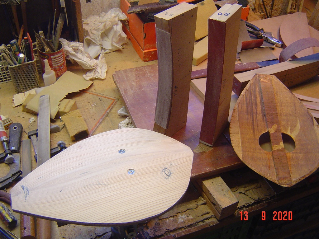

« Απάντηση #75 στις: Σεπτεμβρίου 17, 2020, 06:44:08 πμ »
απο την μερια της πλατης.
το φιλετο ειναι καφε-ασπρο-καφε-ασπρο.
οπως φαινεται κ στο καπακι δηλαδη, γιατι τωρα στη πλατη αυτο που φαινεται ειναι καφε-ασπρο.
τα αλλα δυο δεν φαινονται γιατι το ασπρο κολλαει στο ασπρο, και το καφε στο καφε....

μόνο εσύ που το ξέρεις τα βλέπεις, έτσι νομίζω... εγώ έκανα αρκετή ώρα να καταλάβω τι εννοείς "λάθος" πριν διαβάσω το τελευταίο ποστ
και προσωπικά δεν με "ενόχλησε" καθόλου, ωραιότατα στέκεται και έτσι
  • Μηνύματα: 1.060
Απ: Φωτογραφίες και Βίντεο από Εργαστήρια : Σεπτέμβριος 2020
« Απάντηση #77 στις: Σεπτεμβρίου 17, 2020, 08:58:47 πμ »
Ρε Στέλιο και εγώ κοιτούσα και ξανά κοιτούσα και λάθος δεν είδα. Περίμενα τα φιλέτα να είχαν κορδόνια και αυτά και να είχες  κολλησει το πάνω κάτω . Αλλά δεν φαίνεται τίποτα . εγώ αυτό που έκανες το κάνω επίτηδες στα πλαϊνά ώστε τα μαύρα φιλέτα να μην φαίνονται στην ουσία και να μπορώ να κρύψω ατέλειες χωρίς να λερωσω το άσπρο αν βγει κάποιο κενό . Φαίνεται και φαρδύτερο το άσπρο φιλέτο τώρα .
« Απάντηση #78 στις: Σεπτεμβρίου 17, 2020, 05:13:37 μμ »
;D {celebrate015}
χαχαχα! μη ξεχναμε εγινε κ μεγαλυτερη η πλατη ...
ενταξει ευχαριστω παιδια, αλλα η βλακεια-βλακεια...
οταν το καταλαβα ειχα φτασει ακριβως στη μεση , απο το ενα απο τα δυο της πλατης, τωρα καθομαι και το μυρμυρραω, ενω επρεπε να του ριξω μια τοτε με τη κολλα που ηταν φρεσκια, λες και δεν ειχα φτιαξει αλλα κορδονια... τεσπα η ζωη συνεχιζεται

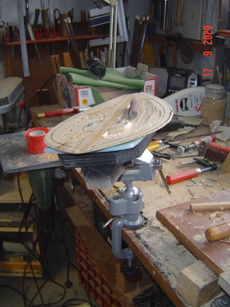

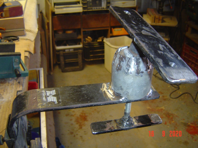

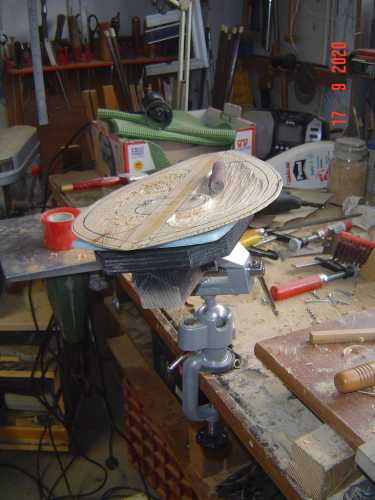

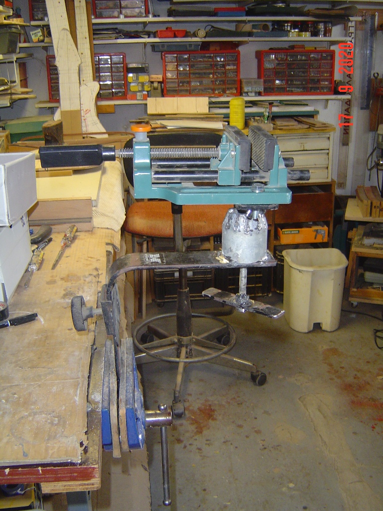

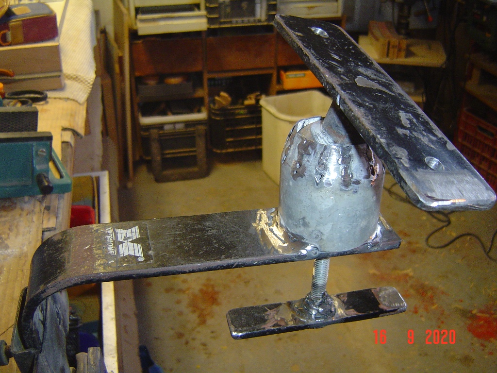

ειπα να παίξω με τα σίδερα.....και έκανα μιά "σφαιρική" μέγγενη .... :021:
-μεταλλική λάμα απο πλάτη καρέκλας
-κυλινδρικό τμήμα απο πινακίδα της εθνικής για γιάννενα
-μπίλια κοτσαδόρου (κόπηκε σε τρακάρισμα το 2000)
-συγκολλητικές γνώσεις νηπιαγωγείου ... και ηλεκτρόδιο 2 μμ....μόνο τέτοια έχω πιά....
και δουλεύει περίφημα....
(πρέπει να κόψω 3-4 χιλιοστά του "κώνου" για να βελτιωθεί το εύρος της  περιστροφής )
παρακάτω ένα καπάκι λύρας απο κυπαρίσσι.....αυτό είχα   :-[......δεξιά το παλιό καπάκι από κόντρα πλακέ 3μμ.. :-[
η πάνω μεριά εύκολη ήταν .... απο μέσα τώρα έχει ζόρι..... :-[
και εδώ φαίνεται μια σφαιρική μέγγενη (απο το lidl)
