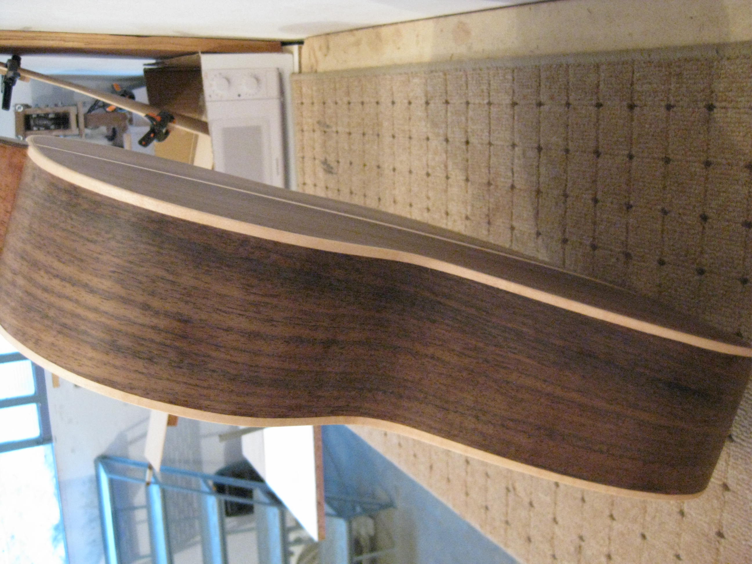

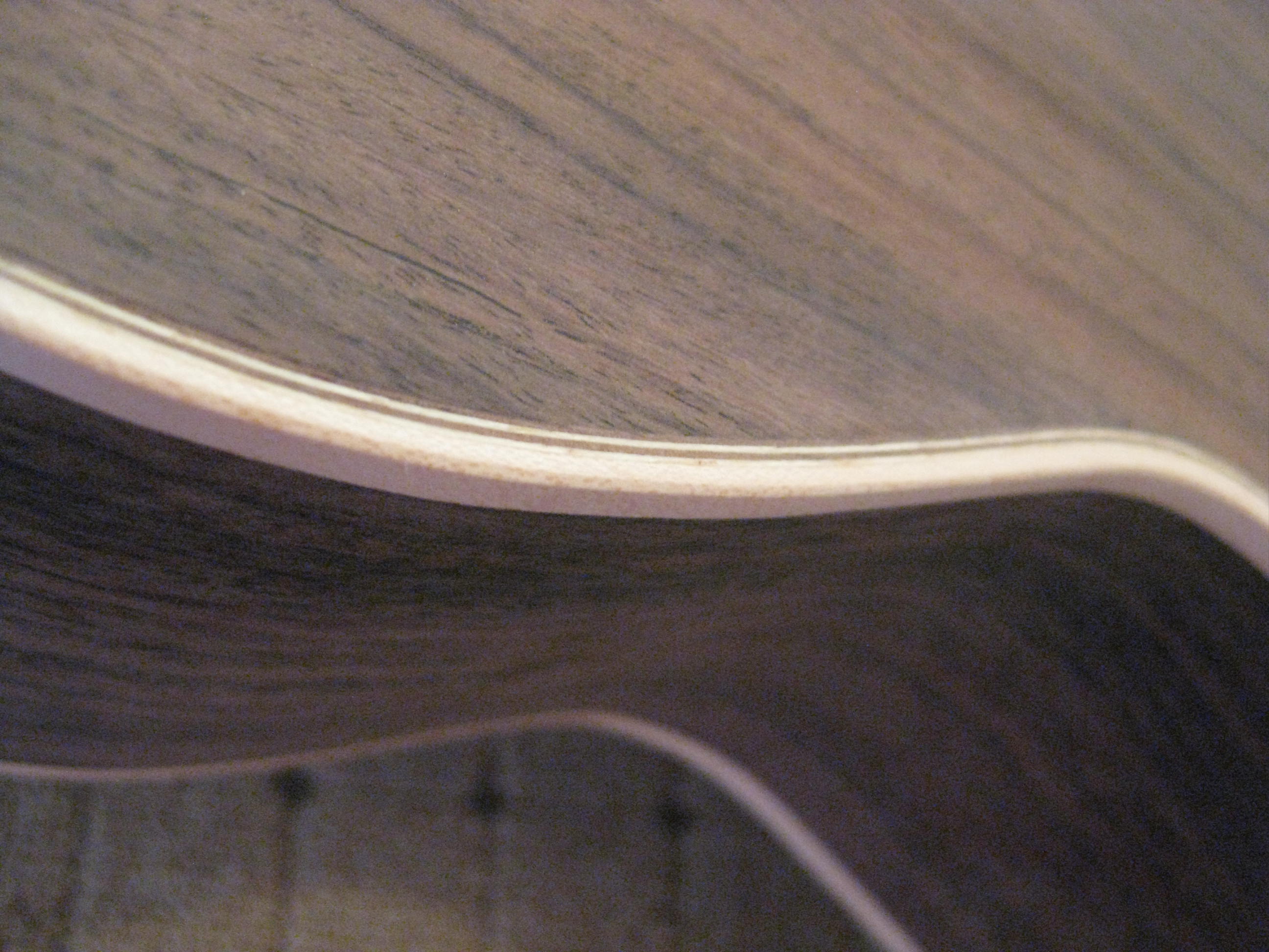

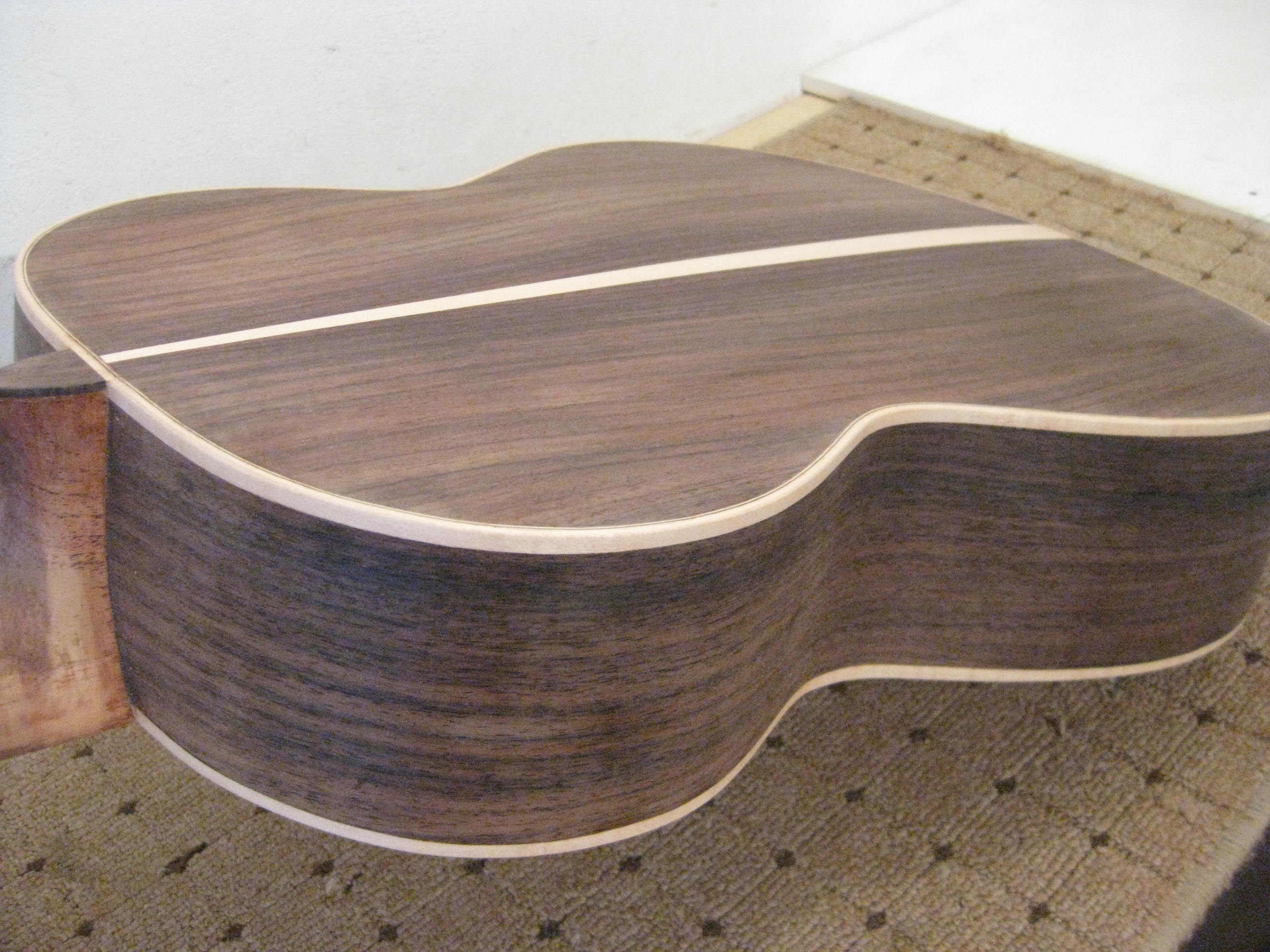

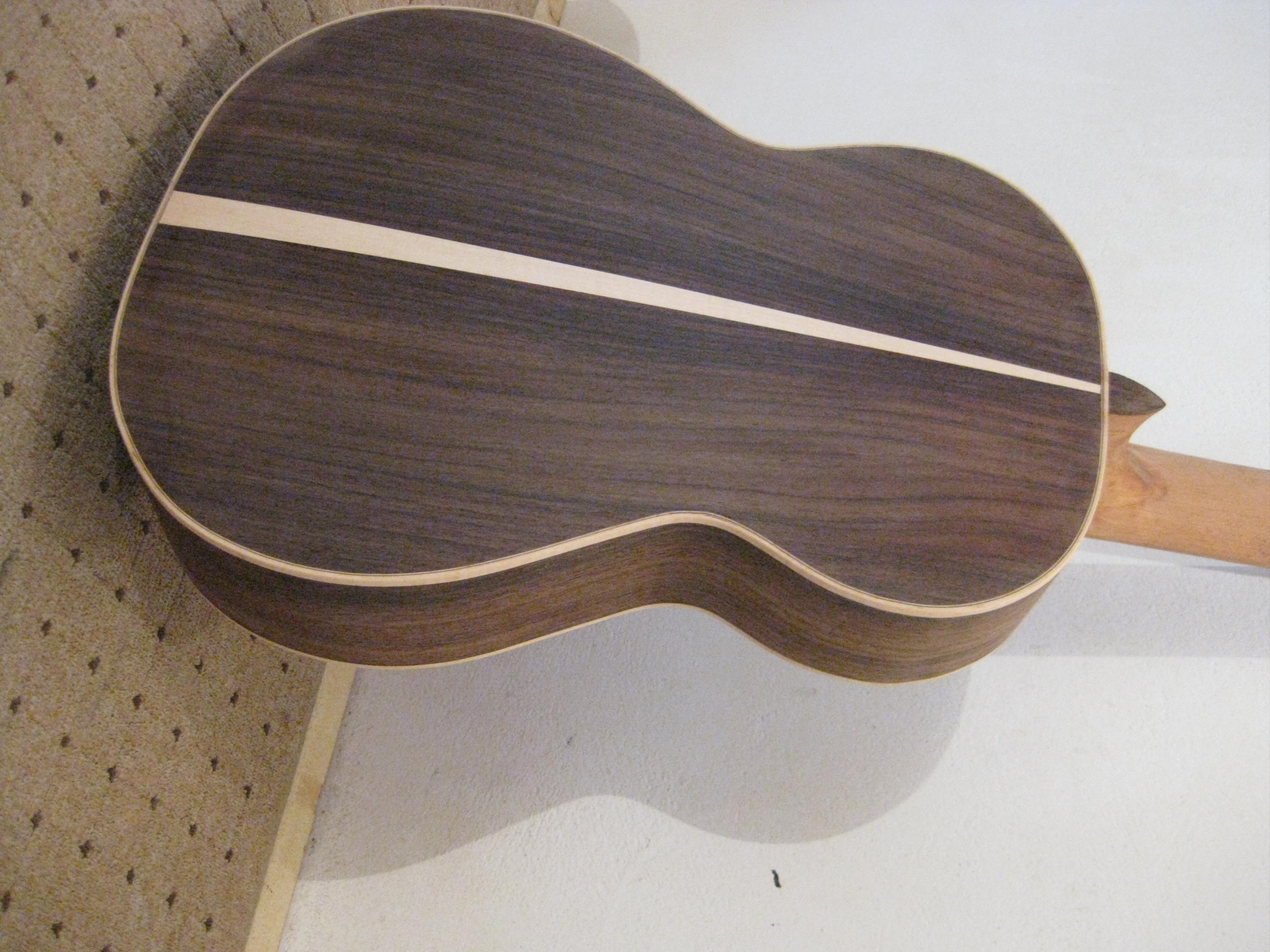

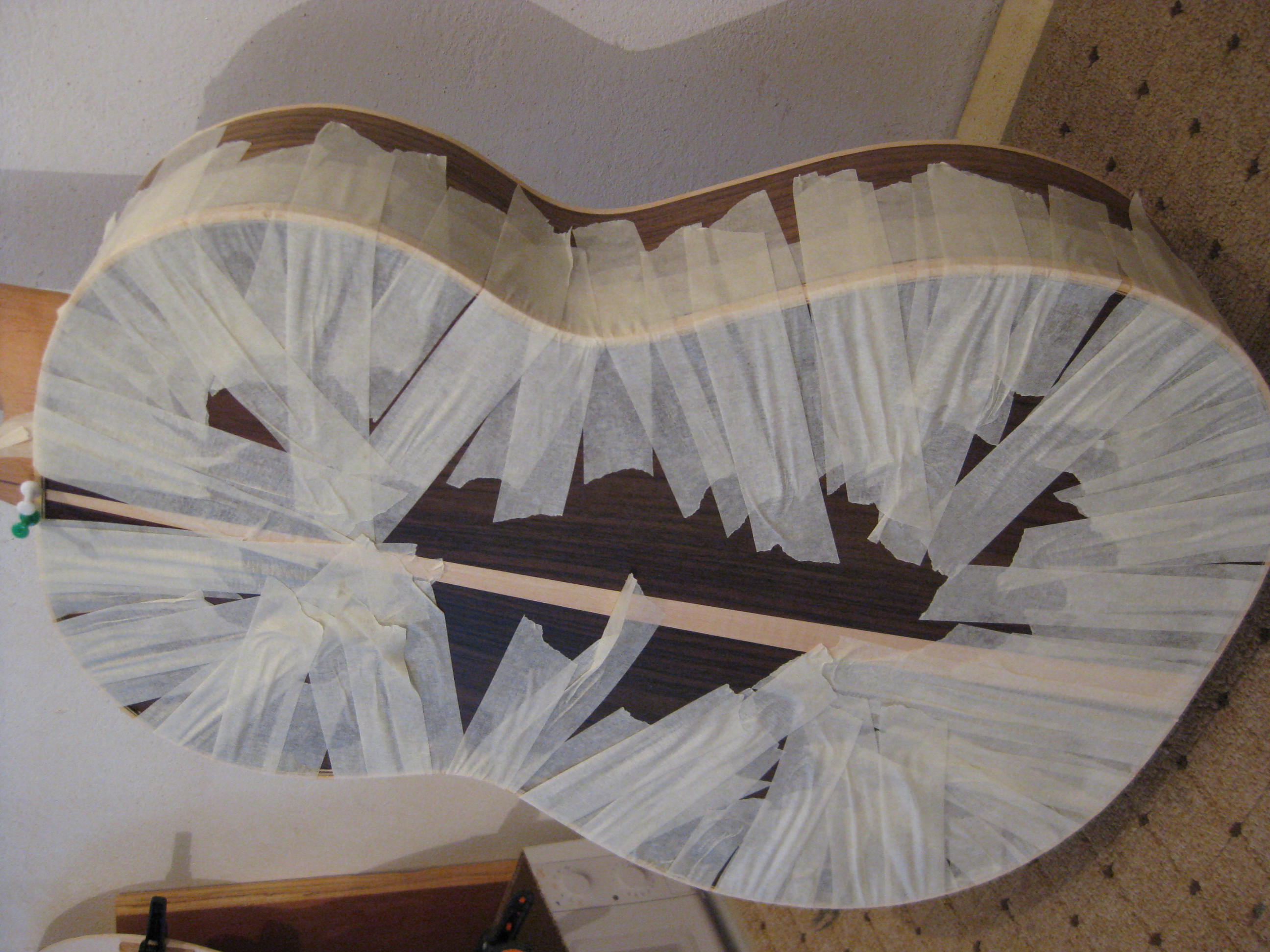

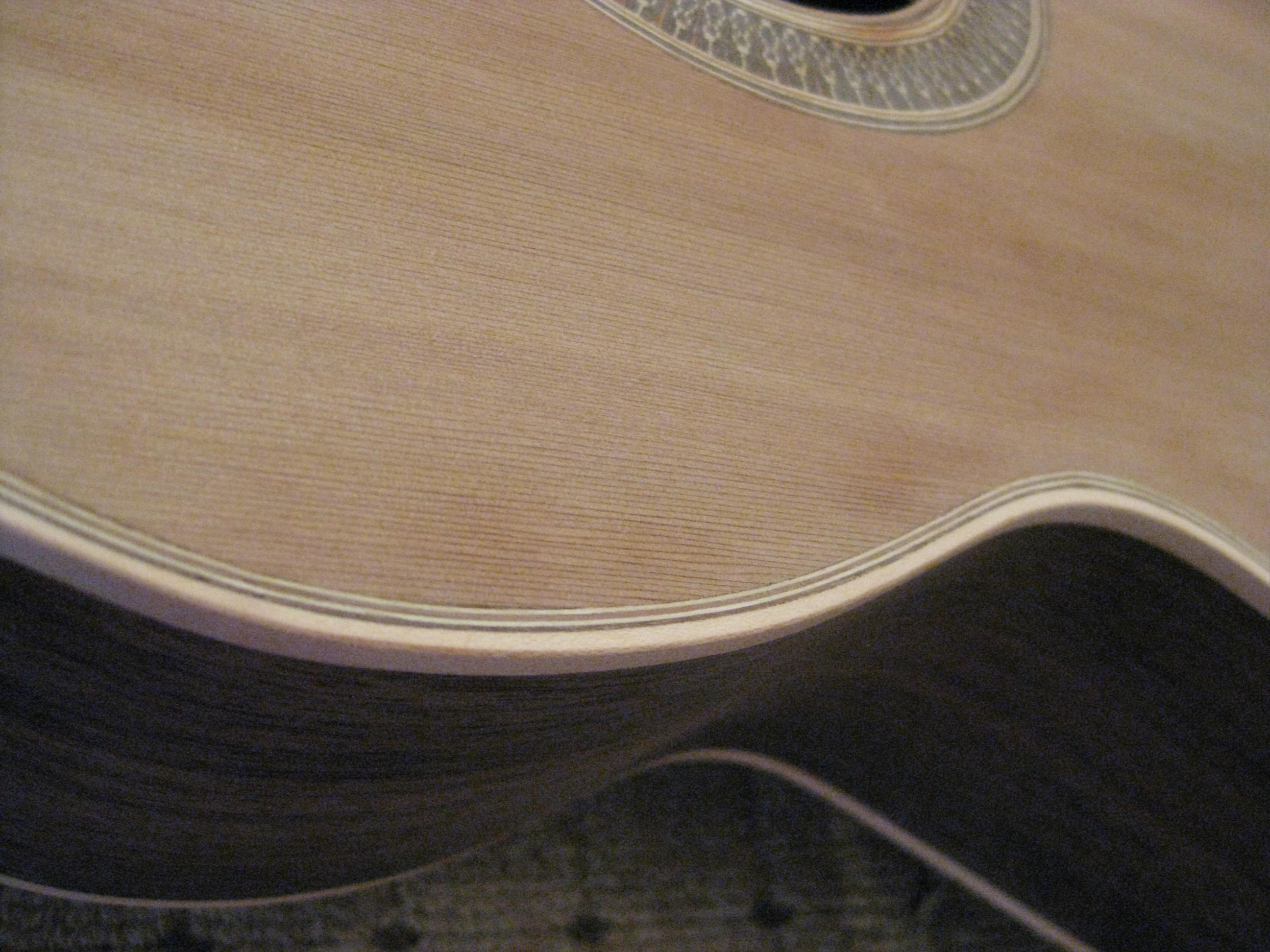

ok mανο σ ευχαριστω
ειναι πολυ λεπτο-αποφαση εντος των ημερων για το μελλον (3χορδο βς 6χορδο) και το ονομα αυτου...
αν τω μεταξυ την εκανα την π@π@ρια μου με τα φιλετα, κ της πλατης το κολλησα αναποδα...  :banghead:
θα μου πεις τι περιμενα οταν εχω πιει την μπυρα κ παω βραδυατικο να κολλησω το φιλετο...    ;D

ok mανο σ ευχαριστω
Από την μια μεριά της πλατης είναι ανάποδα η και από τις δύο?Αν είναι και στις δύο δεν θα το καταλάβει κανένας..
