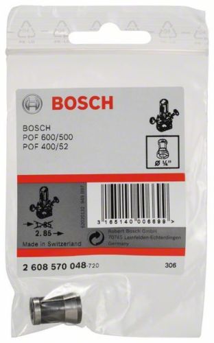

πιστεύω ότι το σφίξιμο το κάνεις με 11άρι και 17άρι .... και ότι έβγαλες μονίμως εκείνο το ηλίθιο κυκλικό κάλυμμα που είχε απο τη μαμά του ..... το εσωτερικό κυλινδράκι (ή όπως λέγεται) που έχω εγώ είναι bosch ..... δεν έβαλα ποτέ της μαμάς του..... ευτυχώς μάλλον.... :-[ :-[ :-[
κάνε κανά ευχέλαιο .... να φύγουν τα δαιμόνια.....μπρρρρρ..... :-[
Απ: κιθάρα τύπου Gibson Les Paul
« Απάντηση #52 στις: Απριλίου 26, 2020, 12:51:16 πμ »
Μοιάζει με το Bosch αλλά σφίγγει με ένα κλειδί 17 και κρατάει κόντρα με ένα μοχλό που κρατάει τον άξονα ακίνητο
Από ότι ξανά κοίταξα τώρα όσο και να το σφίξεις το κοπτικό δεν σφίγγει και μπορείς να το γυρίσεις με το χέρι εφόσον βάλεις κοπτικό που σου δίνει τη δυνατότητα να κοντράρεις και δεν ειναι Θεμα τσοκ έβαλα το 6χιλ και 8 χιλ και κάνει το ίδιο, μάλλον εχει φαγωθεί ο άξονας στο σφηνοηδές σημείο που πατάει το τσόκ

δεν τα έγραψα καλά..... για το ίδιο ρούτερ μιλάω..... αλλά το τσόκ μου είναι bosch .....(αγοράστηκε εξτρα λογω του 6.35 mm) .... το θέμα με το μοχλό που λές , ο οποίος είναι μέσα στο κυκλικό της φωτογραφίας.....ανακινήθηκε και παλαιότερα..... όλοι συμφώνησαν για τη "μιζέρια" του συστήματος και πιστεύω ότι οι περισσότεροι το έβγαλαν .... ειλικρινά δεν καταλαβαίνω πως έσφιγγες το κοπτικό με εκείνο το πράγμα.... το έβγαλα μετά από 10 λεπτά χρήσης   :-[ :-[

Για βρες μου κανα λινκ από αυτό που πήρες γιατί το θέμα μου δεν είναι ότι δεν σφίγγει 100% αλλά ότι εμφανώς τα κονδύλια δουλεύουν παράκεντρα ενώ ο άξονας από μόνος του φαίνεται άψογος

Για κοίτα στην απάντηση 12 γράφεις
και  BTW .... αραιά και πού  το βγάζουμε το σουστάκι ..... φυσάμε .....καθαρίζουμε......ΔΕΝ "ΛΑΔΟΝΟΥΜΕ" ΜΕ BD40 κλπ...
και άν ο κώνος έχει πολλές χαρακιές (= δεν σφίγγει καλά + δεν κεντράρει ).....ΠΕΤΑΜΑ.....
Μήπως ειναι η περίπτωση μου?
Αφαίρεσα το κυκλικό και έσφιξα με τα δύο κλειδιά 11-17 και βελτιώθηκε το σφίξιμο αλλά το ξεκεντράρισμα παραμένει, δοκίμασα να περιστρέφω το collet και σε κάποιες θέσεις σχεδόν εξαφανίζεται το ξεκεντράρισμα
Λες να δοκιμάσω το collet της Bosch?

κατά 90% δεν το έσφιγγες καλά (πόσο είναι το "καλά" δεν ξέρω εγώ πάντως κοντράρω τα δύο κλειδιά όσο μπορώ - με τη χούφτα .... δεν πηδάω επάνω τους -) , ...... και μάλλον "ξέφευγε" το collet στα ζορίσματά του .... εξ΄ου και το μονόπατο "φάγωμα".....

Επικοινώνησα
Το collet πηγαίνει μαζί με το τσόκ οπότε όλα μαζί 22-25 e
