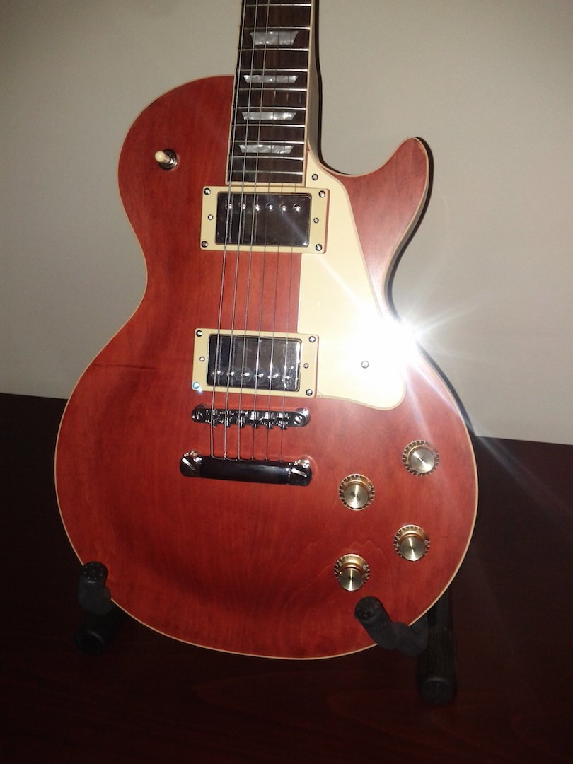

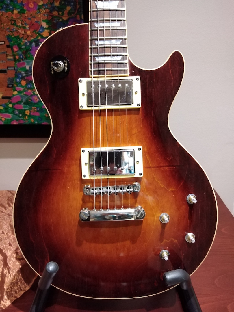

Μπραβο μαστρο Νασο,ωραια δουλεια. :13:
Η δικια μου βγηκε 4,7 (εκανα και καποιες αλλαγες στο χρωμα).
Καλη συνεχεια.
Πριν και μετα.

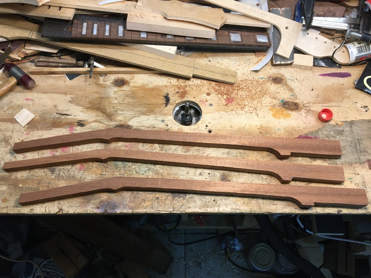

« Απάντηση #25 στις: Μαρτίου 28, 2020, 11:52:42 μμ »
Άφησα το σώμα στη άκρη και ξεκίνησα το μπράτσο
φτιάχτηκε νέο template για το προφίλ του μπράτσου, εφαρμόστηκε σε ένα μαδέρι μαόνι 19mm και κόπηκαν τα κομμάτια , το 2ο (μεσαίο) με ανάποδη φορά πάνω στο μαδέρι, κολήθηκαν και ξεγυρίστηκαν με το ρούτερ, φτιάχτηκαν δύο μπράτσα😎
επόμενο βήμα το σκάψιμο για τη βέργα,
δεν έχω αποφασίσει ακόμα αν θα βάλω την απλή της Gibson ή τη διπλή που βάζω συνήθως
Μένουμε σπίτι να είστε καλά!

Καλημέρα σε όλους ! Να ρωτήσω κάτι... Αυτό με την ανάποδη φορά το κάνεις για να μη σκεβρωνει εύκολα το μπράτσο..? Και αν έχεις ένα μαδερι που μπορεί να βγει μονοκόμματο το μπράτσο, είναι καλύτερο να το κόψεις στα τρία και να αναστρεψεις το μεσαίο ?
Απ: κιθάρα τύπου Gibson Les Paul
« Απάντηση #28 στις: Μαρτίου 29, 2020, 11:44:50 πμ »
Όσα μπράτσα έχω φτιάξει με αυτό τον τρόπο είναι βράχος δεν ανεβοκατεβαίνουν οι χορδές με τις αλλαγές του καιρού
Ένας παραπάνω λόγος είναι να μην σπάει το μπράτσο λίγο πριν το Καράολο -headstock το γνωστό θέμα με τις gibson

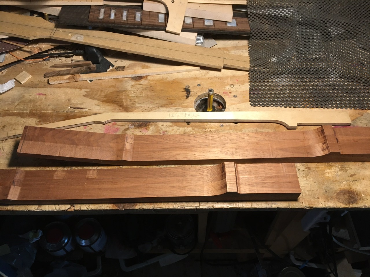

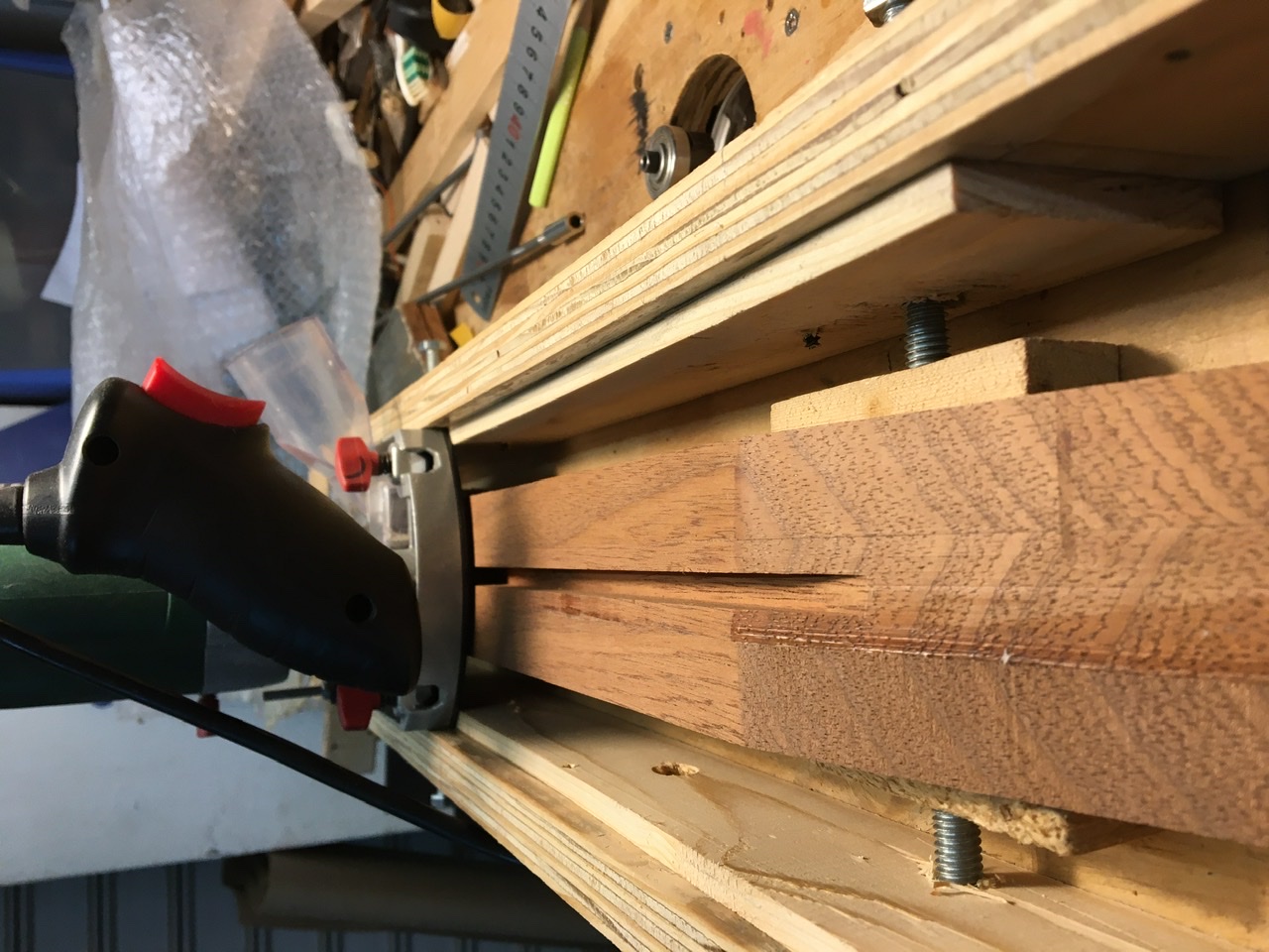

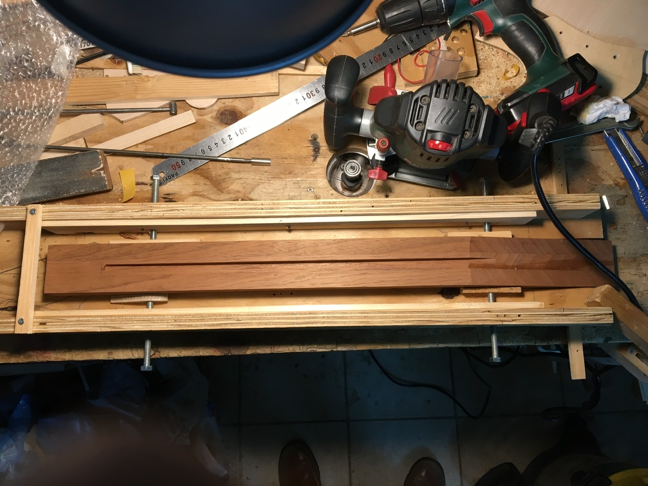

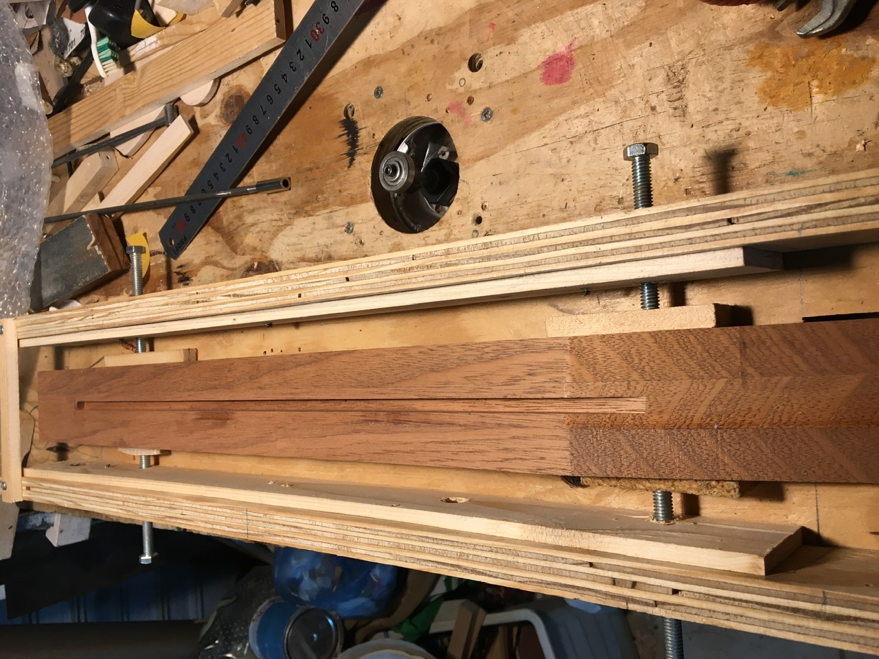

« Απάντηση #29 στις: Απριλίου 07, 2020, 08:38:43 μμ »
Αργά αργά και βασανιστικά άνοιξε το κανάλι του truss rod
η διαδικασία δεν πήρε πάνω από 5 λεπτά αλλά χρειάστηκε αρκετός χρόνος για να μετατραπεί το γνωστό jig από fender κόψιμο με κυρτό οδηγό σε κοίλο οδηγό για Gibson  γιατί γίνεται από τη μεριά της ταστιέρας οπότε φτιάχτηκαν και οριοθετήθηκαν νέοι οδηγοί
Φυσικά μιλάμε για το παραδοσιακό truss rod μονό που μπαίνει με καμπύλη, το βάθος 12,5 χιλ στο μέγιστο και 8,5 προς το καράολο
