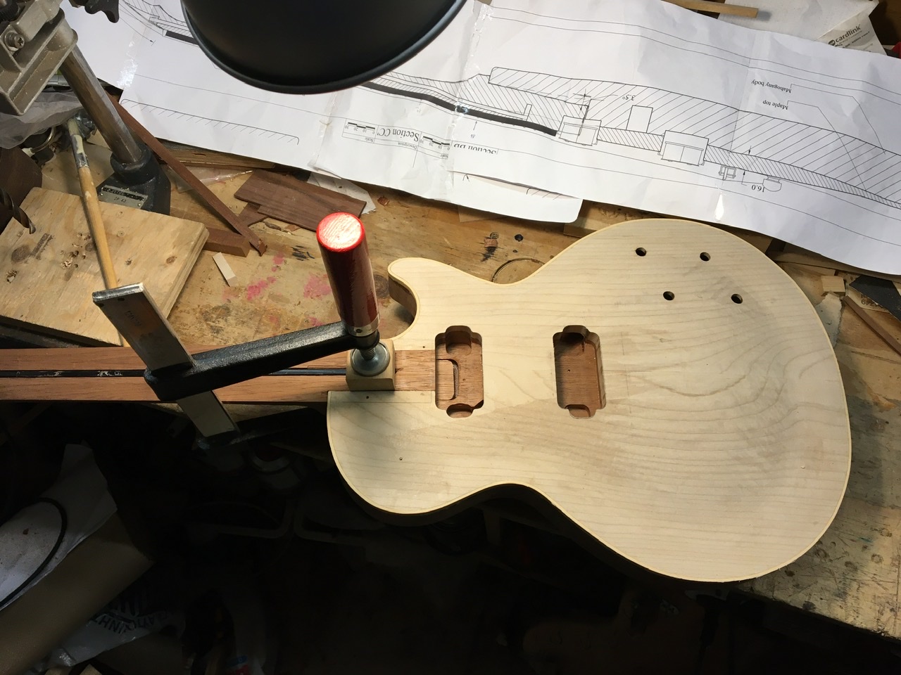

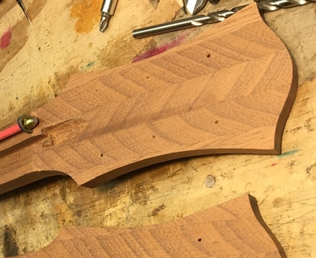

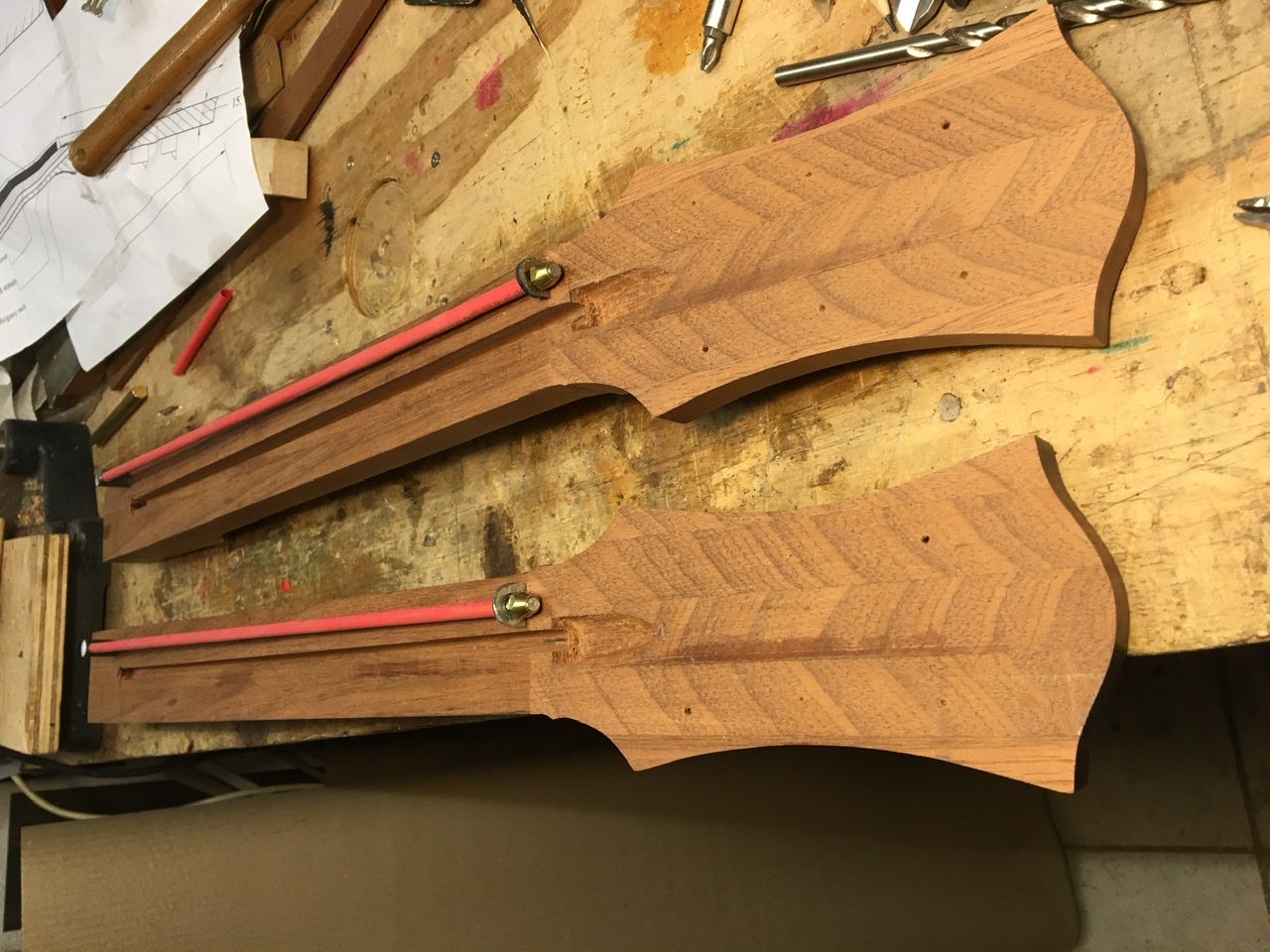

Προχωράμε σιγά σιγά

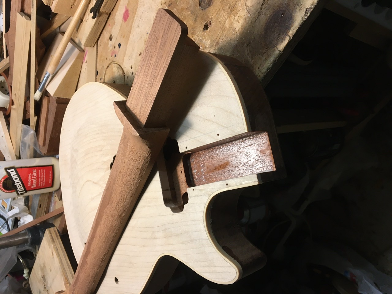

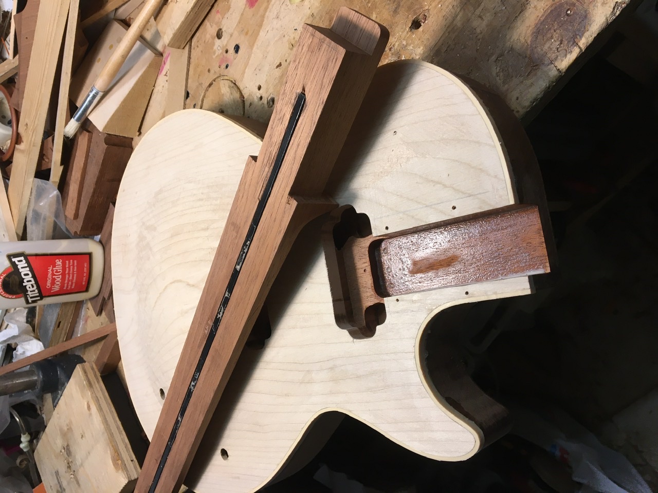

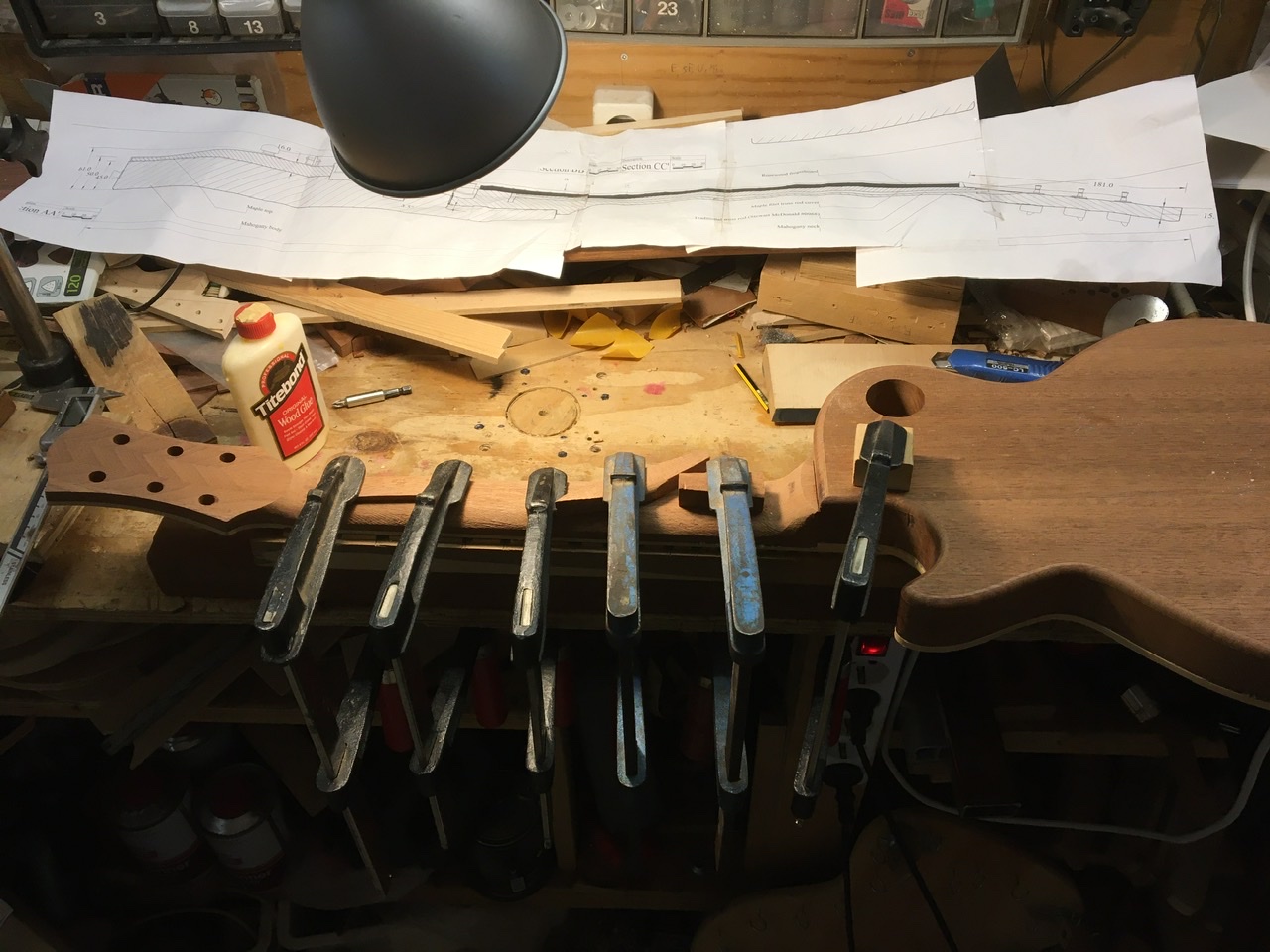

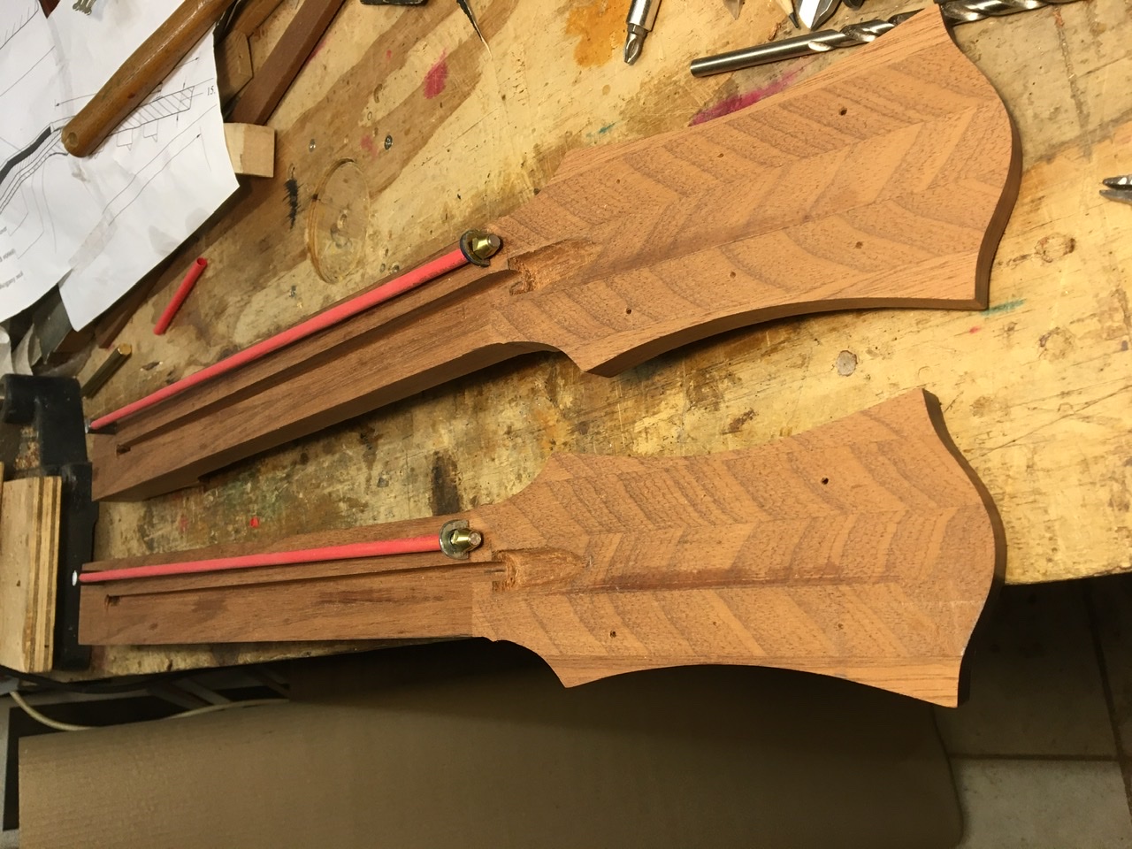

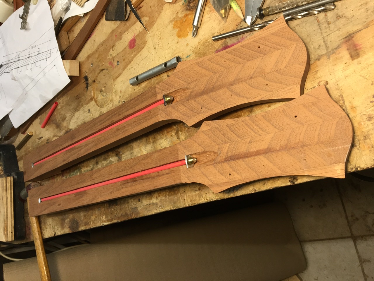

κολλήθηκε έξτρα μαόνι για το καράολο
φτιάχτηκε το truss rod από ντίζα 5mm ευτυχώς είχα διαθέσιμα υλικά γιατί δεν είναι να περιμένεις courier σήμερα,
μπήκε το truss rod στο μπράτσο και πάμε για ταστιέρα

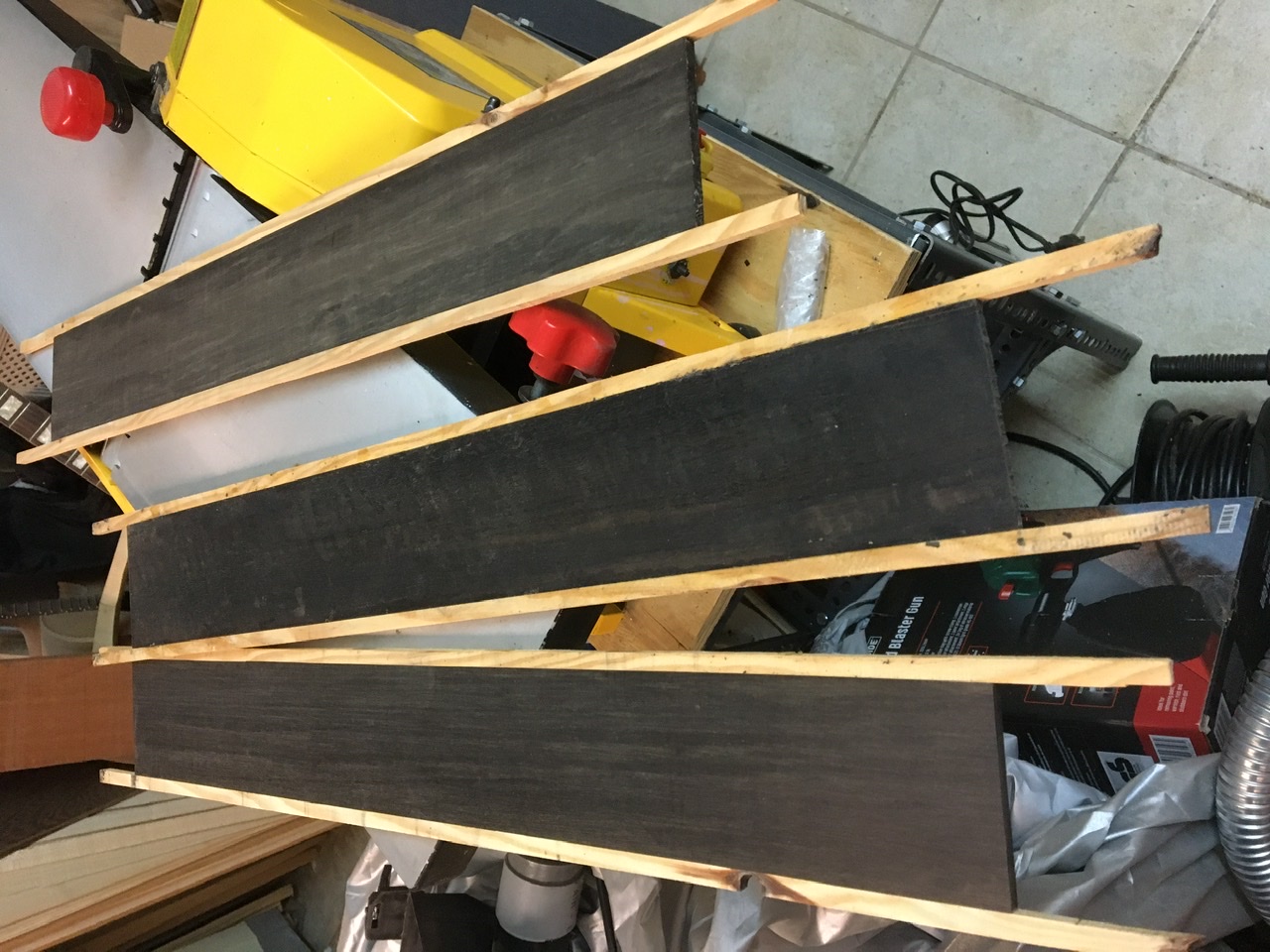

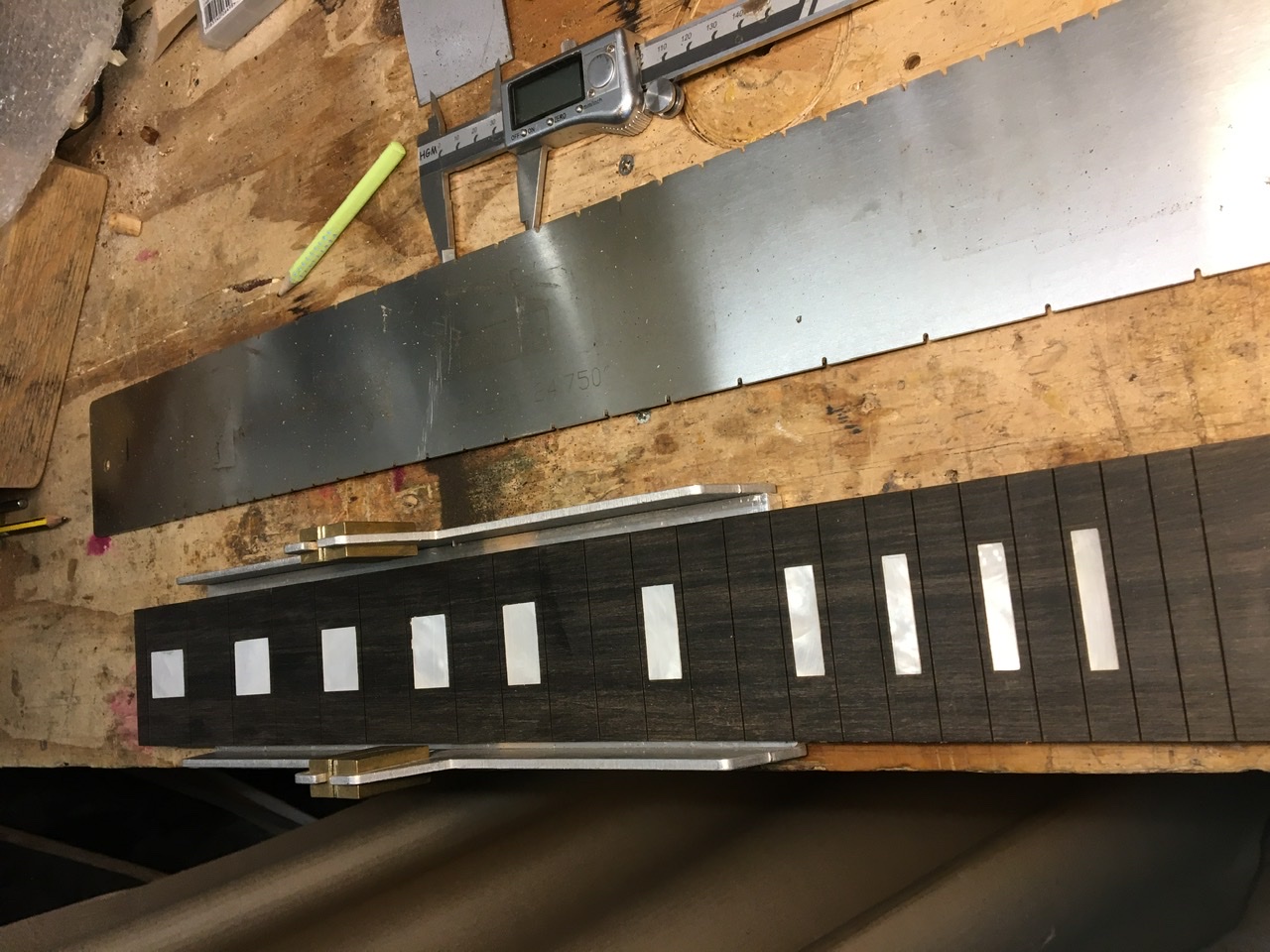

Ταστιέρα από έβενο του Madrinter

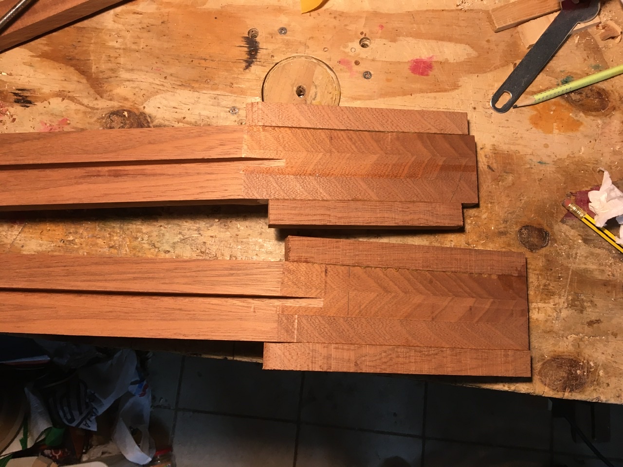

 επειδή έπρεπε να κατέβει από τα 7-8 χιλ στα 6 πάχος τις πέρασα από την πλάνη
Επειδή η πλάνη κάνει το λεγόμενο snipe στην αρχή και το τέλος του ξύλου δλδ τρώει 0,5-1 χιλ ποιό βαθιά το ξύλο για 4 cm περίπου  και δεν υπήρχαν περιθώρια στο ξύλο κολλήθηκαν αυτά τα εξτρά πηχάκια για πάρουν το snipe

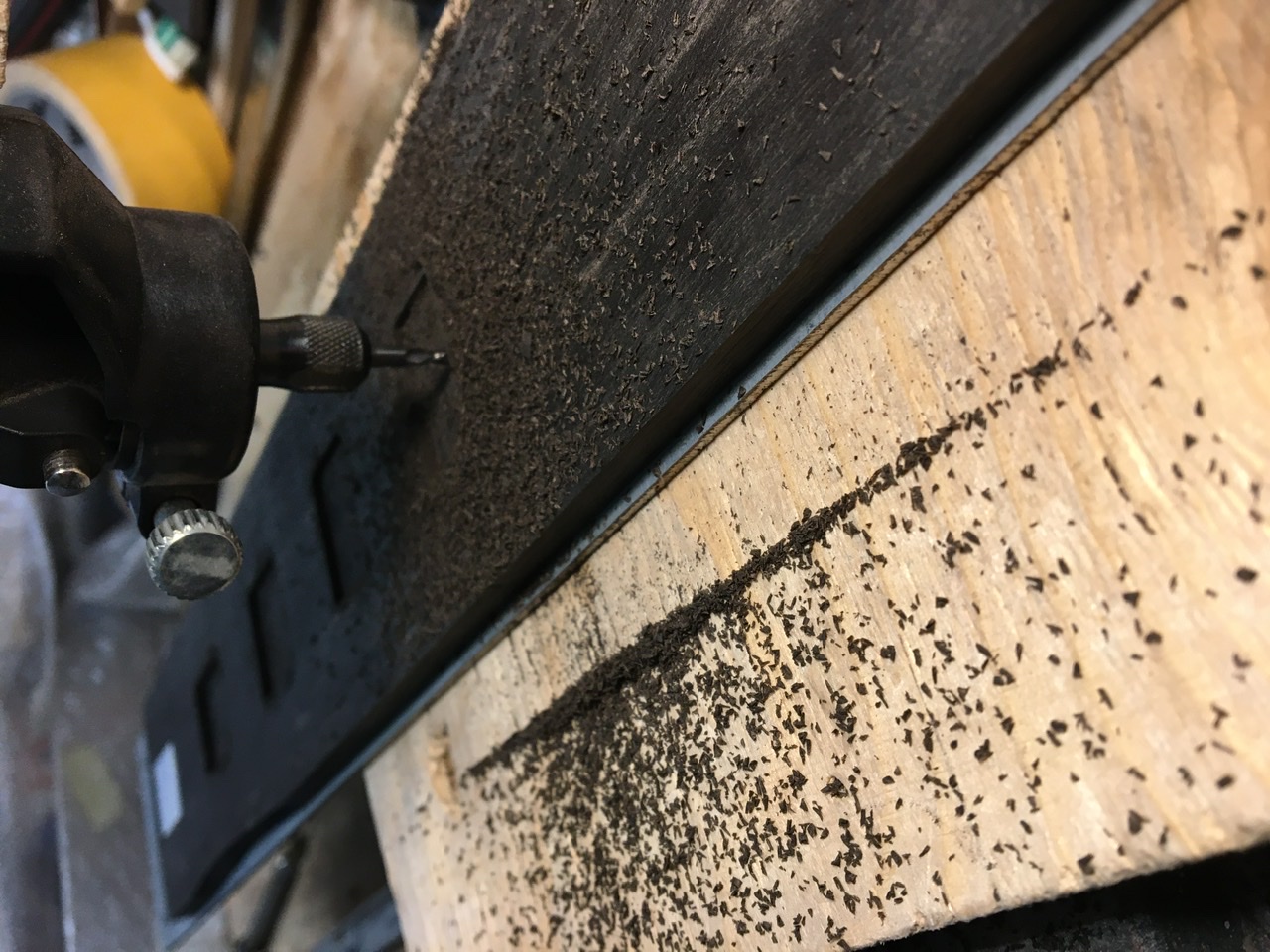

Σκάψιμο ταστιέρας για όστρακα με router pin και χάραγμα σε κλίμακα 24,75 in
Φτιάχτηκε το truss rod???!!!
Δηλαδή?

Ερώτηση για εγκυκλοπαιδική γνώση.

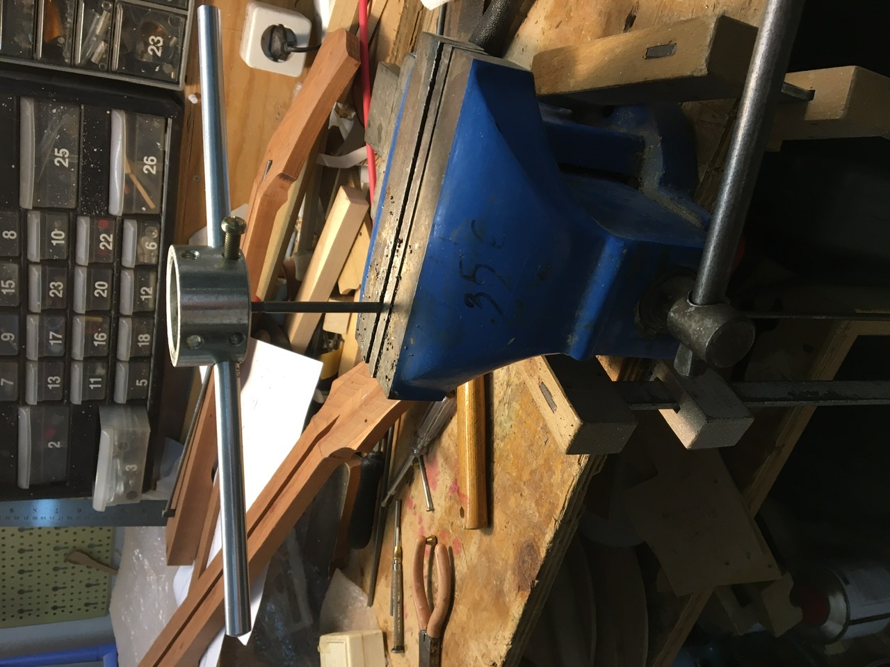

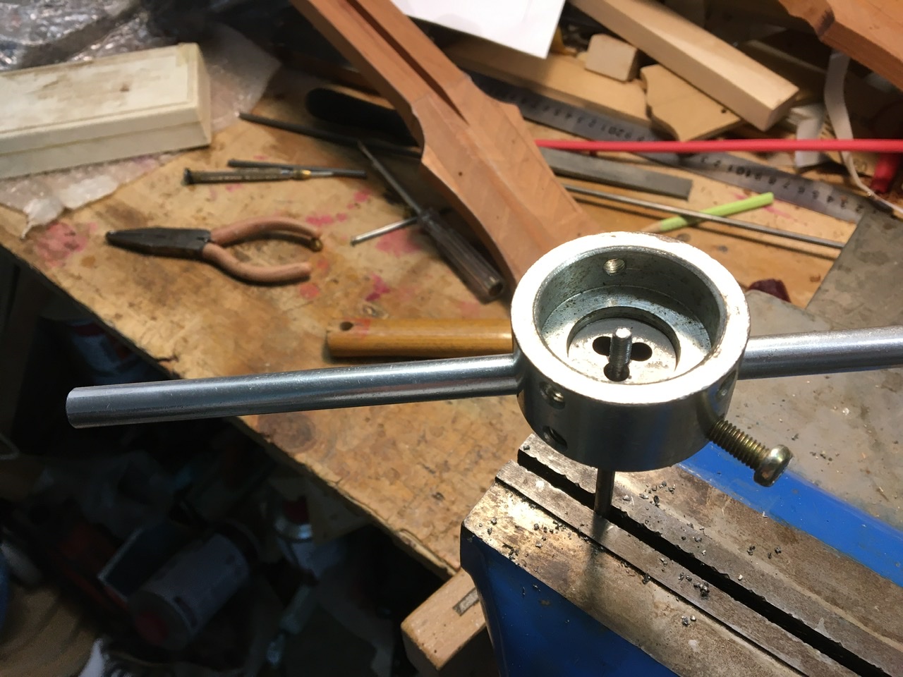

Πριν χρόνια όταν έφτιαξα κάποιες ηλεκτρικές, είχα φτιάξει one-way trussrod από απλή ντίζα 5mm, χωρίς να έχω κάποιο θέμα. Η δική σου ντίζα είναι η απλή, αυτή που βρίσκουμε σε όλα τα σχετικά μαγαζιά ή είναι κάποιο συγκεκριμένο κράμα μετάλλου?  Το υλικό που την περιβάλλει, θερμοσυστελλόμενο είναι?
Απ: κιθάρα τύπου Gibson Les Paul
« Απάντηση #34 στις: Απριλίου 07, 2020, 09:45:38 μμ »
Η ντίζα δεν είναι τίποτα το ιδιαίτερο 5 mm σίδερο την πουλάνε σε τρίμετρα και όπως έκανα το σπείρωμα δεν ήταν σούπερ σκληρή αλλά ούτε και βούτυρο
Στην πίσω μεριά μπαίνει για άγκυρα ένα άλλο κυλινδρικό σίδερο με διάμετρο 10χιλ
Και από πάνω θερμοπλαστικό για να μην συντονίζει μέσα στο κανάλι διαμέτρου 6 χιλ
Στέργιε Ανεβάζω ξανά τη φωτό με την ντίζα
« Απάντηση #35 στις: Απριλίου 07, 2020, 10:54:49 μμ »
Από άγνοια και μόνο , αναγκάζομαι να προσπεράσω τη ντίζα ...

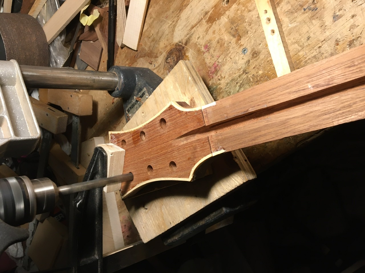

Ευχαριστώ παίδες!

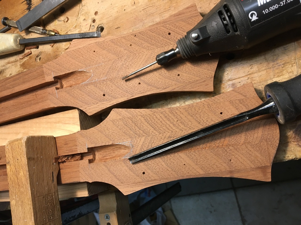

Το headstock-καράολο είναι νέο σχέδιο που θα χρησιμοποιήσω και στις επόμενες κιθάρες 8)
Κόπηκε και σχεδιάστηκε με προσοχή όταν ανακάλυψα ότι τα προηγούμενα δεν είχαν απόλυτη συμμετρία ;D
Θα το δούμε στην πράξη

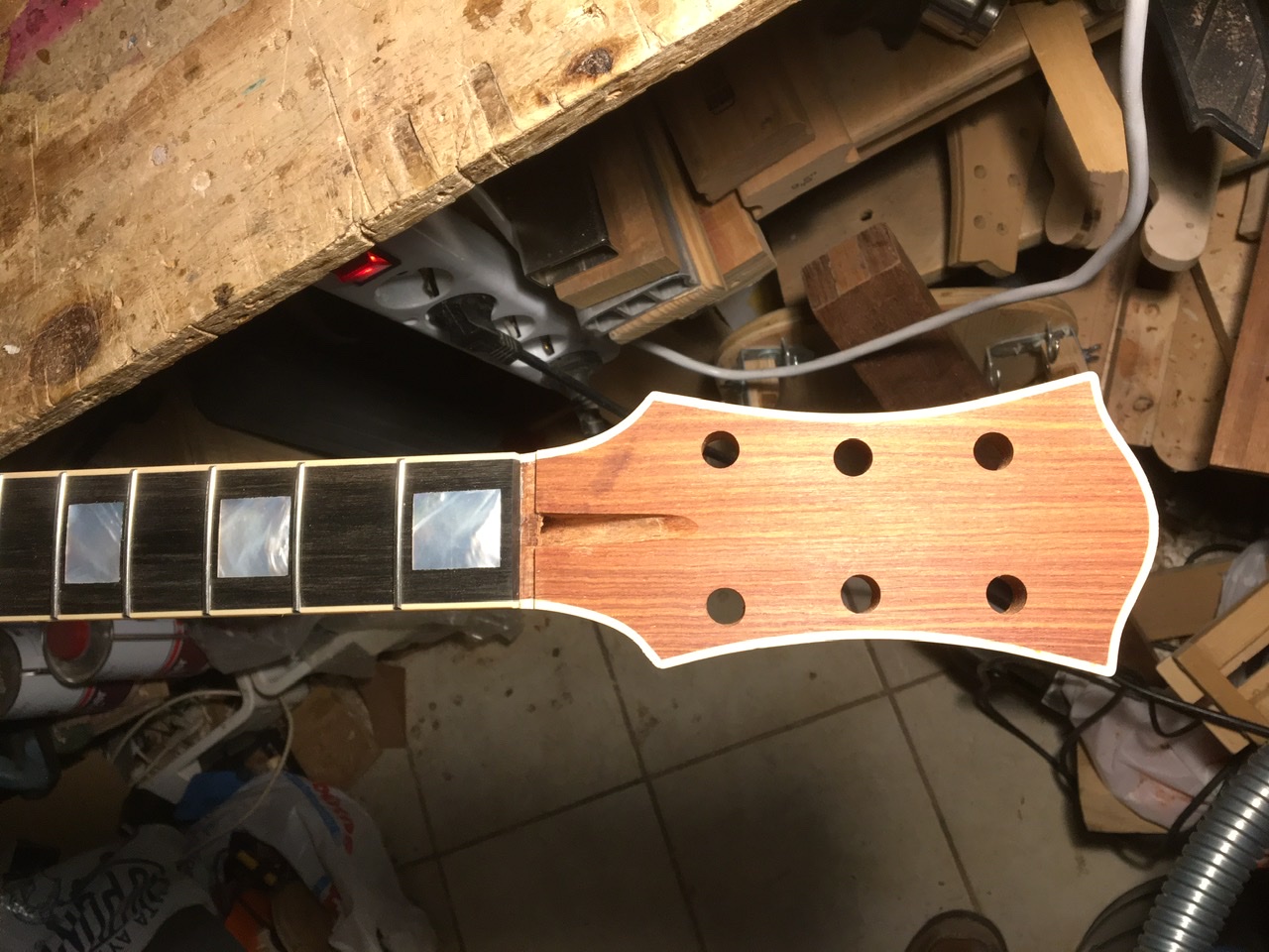

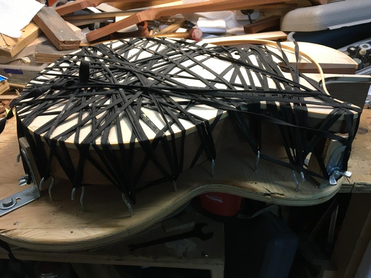

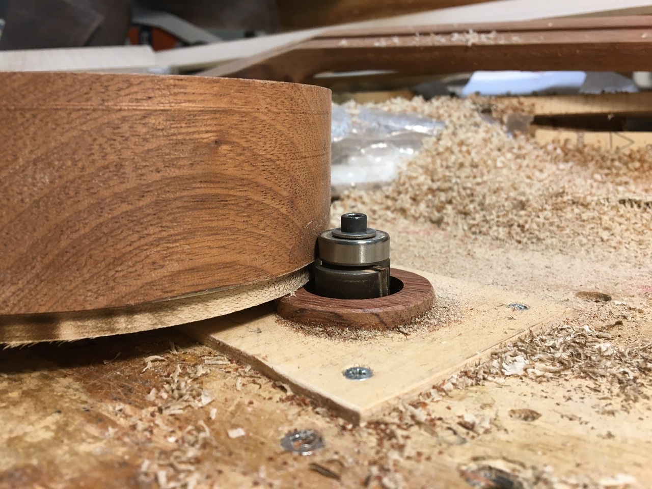

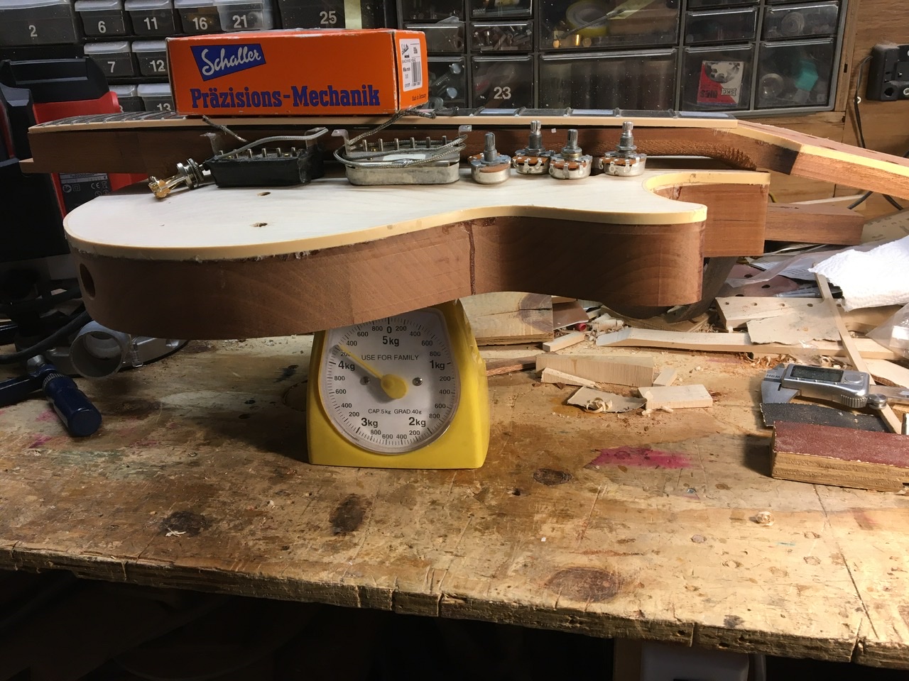

Σειρά έχει το ρουτάρισμα για το binding πλαστικό απο Stewmac για Les Paul
Εγινε με το ρούτερ κάτω απο τον πάγκο και αυτό τον ξύλινο μηχανισμό για να βρίσκεται το σώμα παράλληλα με τον πάγκο στο σημείο κοπής, έτσι έχουμε ένα καθαρό κόψιμο με ασφάλεια

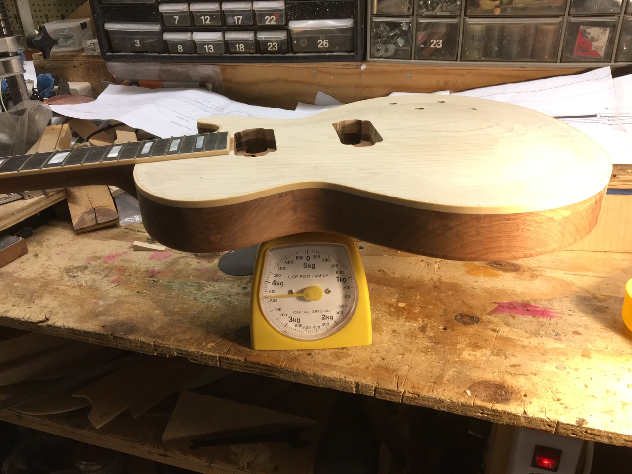

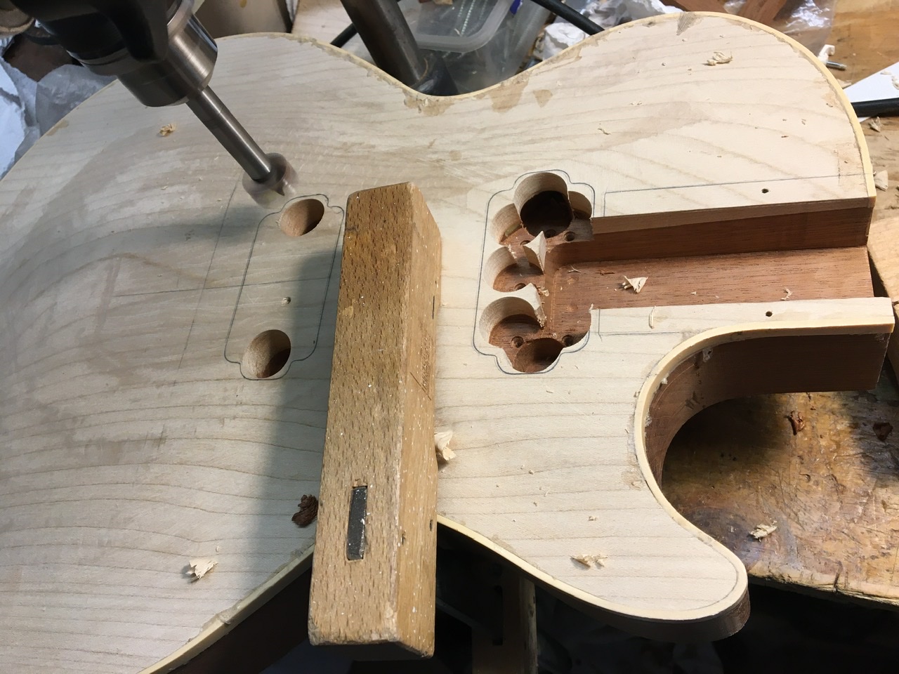

Σειρά στό κόλλημα του binding στο κανάλι, σκάψιμο για μαγνήτες με τρυπάνι για τα χοντρά και ρούτερ, τρύπημα για τα κλειδιά και τα απαραίτητα αναμνηστικά ζυγίσματα, βαρύ θα βγεί το μωρό γύρω στα 4,5 kg

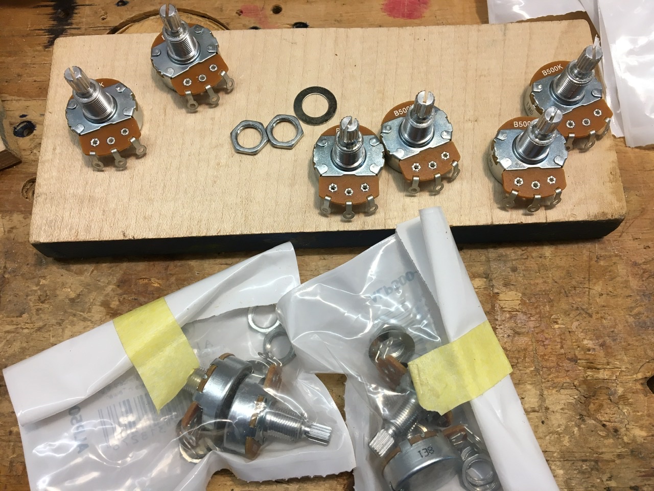

Παρέλαβα και τα ποτς και μετρήθηκαν για να φτιάξω ζευγάρια , ειναι η πρώτη φορά που βάζω ξεχωριστά ποτενσιόμετρα ένα για κάθε μαγνήτη  και πρέπει να ειναι ταιριαμένα 😛
ειχαν μια μεταβλητότητα απο 490-525 ΚΩ
φτιάχτηκε και το tenon στο μπράτσο ρυθμίστηκε να εφαρμόζει στην τρίχα και έτοιμη γιο κόλλημα
Εγινε αλλαγή του truss rod απο traditional με βίδα σε αυτό με τις δύο μπάρες που ρυθμίζει με αλλεν😠

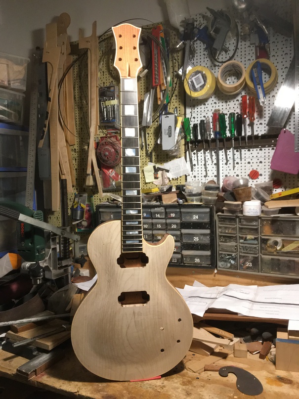

Κι άλλες φωτο
Κολλήθηκε και η ταστιέρα και ένα κομμάτι ανοιχτόχρωμη bumbiga στο καράολο
To όνομα στο καράολο δεν μπήκε γιατι λόγω κορονοιού όλα κλειστά θα το βάλω αργότερα
