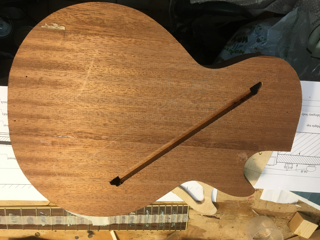

Καλή σας ημέρα
Μένουμε σπίτι λοιπόν και αντί να μελετάμε και να ακούμε μουσική σκαλίζουμε τα ξύλα😃

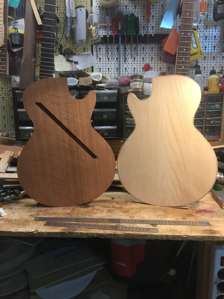

Απο την αρχή του χρόνου με έτρωγε η ιδέα να φτιάξω μια κιθάρα Les Paul γιατι δεν είχα ποτέ μία αν και θα έπρεπε
Η εμμονή μου να παίξω jazz με έσπρωχνε πάντα σε hollow- 335 style κιθάρες και αυτές πάντα έφτιαχνα με επιτυχία μπορώ να πω
Ομως αλλάζω και όσο μεγαλώνω τόσο ποιο πίσω πηγαίνουν τα γούστα μου,όπως ΄'εχω αντιληφθεί τελευταία, οπότε βγήκαν στην επιφάνεια οι Rock  μανίες μου
 Xρειάστηκε να παίξω με μια μπάντα φίλων σε εκδήλωση παλιών συμμαθητών οπότε τα rock της εποχής 70-80 ήταν μονόδρομος
Εκεί πάνω ποιπόν καμμία κιθάρα απο τις υπάρχουσες δεν μου έβγαινε, τι κι αν άλλαξα χορδές (απο 0.11 σε 0.10) τα σηκώματα και το sustain για να παίξεις Santana δεν έβγαιναν (θα μου πήτε ειναι και τα δάκτυλα...) οπότε μια κιθάρα μου κόλλησε με μανία : Les Paul που δεν την είχα...
Να ευχαριστήσω τον Θάνο και τον Νικο  Helfire για την βοήθεια σε templates κλπ
Τα ξύλα υπήρχαν κομμένα παλιότερα - ευχαριστώ τον  Κώστα Πλιακώνη- και δεν χρειάστηκε να τρέχω σε κλειστά ξυλουργία για να εξυπηρετηθώ, μόνο κάτι ψηλά που τα κάνω in house

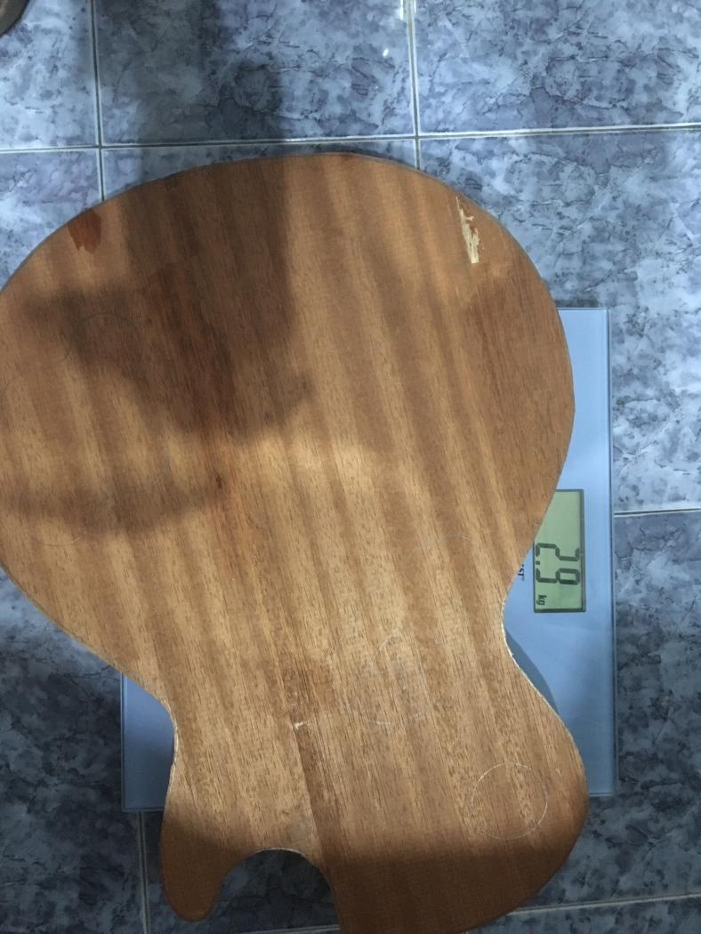

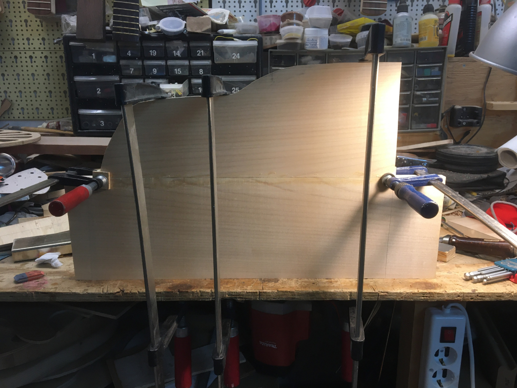

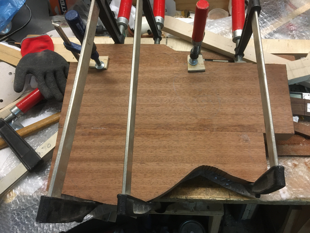

Το σώμα κλασικά μαόνι (sipo) σχετικά ελαφρύ 615 kg/m3  και plain maple

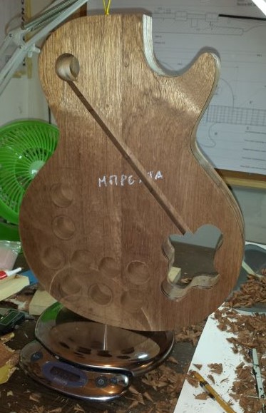

Η πρώτη μου απορία το βάρος

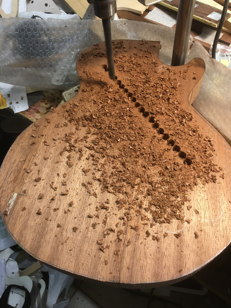

Δεν την θέλω τούβλο (που παίζει απίστευτα) δεν την θέλω πολύ ελαφριά αλλά με τα ξύλα που έβαλα θα βγεί γύρω στα 4κιλά , το μαόνι άσκαφτο  στα 2,9 κιλά σκαμένο στα 2,6 ειναι ΟΚ οπότε ΔΕΝ εγινε το σχετικό σκάψιμο για να ελαφρύνει..

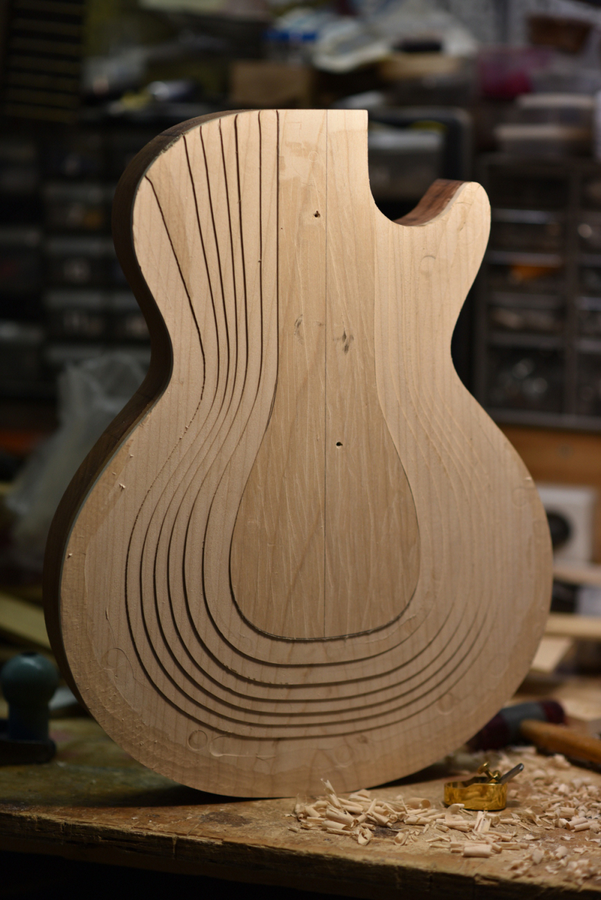

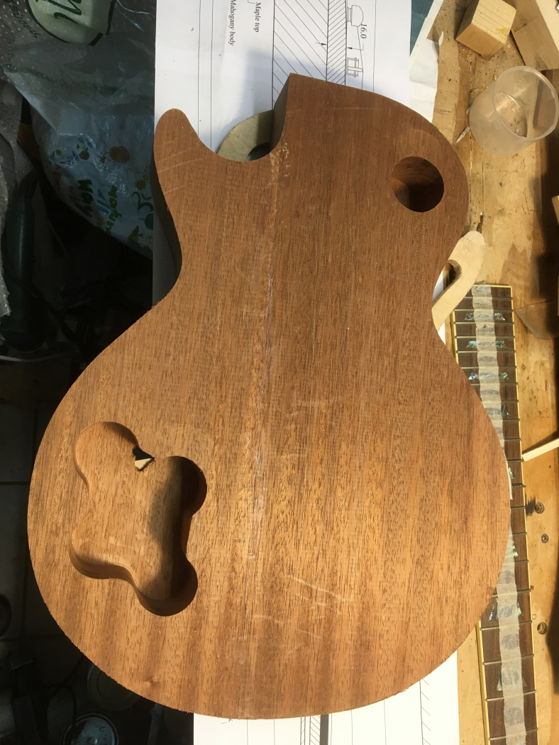

Και μια σημερινή φωτο αφιερωμένη στο Στέλιο
Ρουταρίστηκε με τα template του Θάνου :)

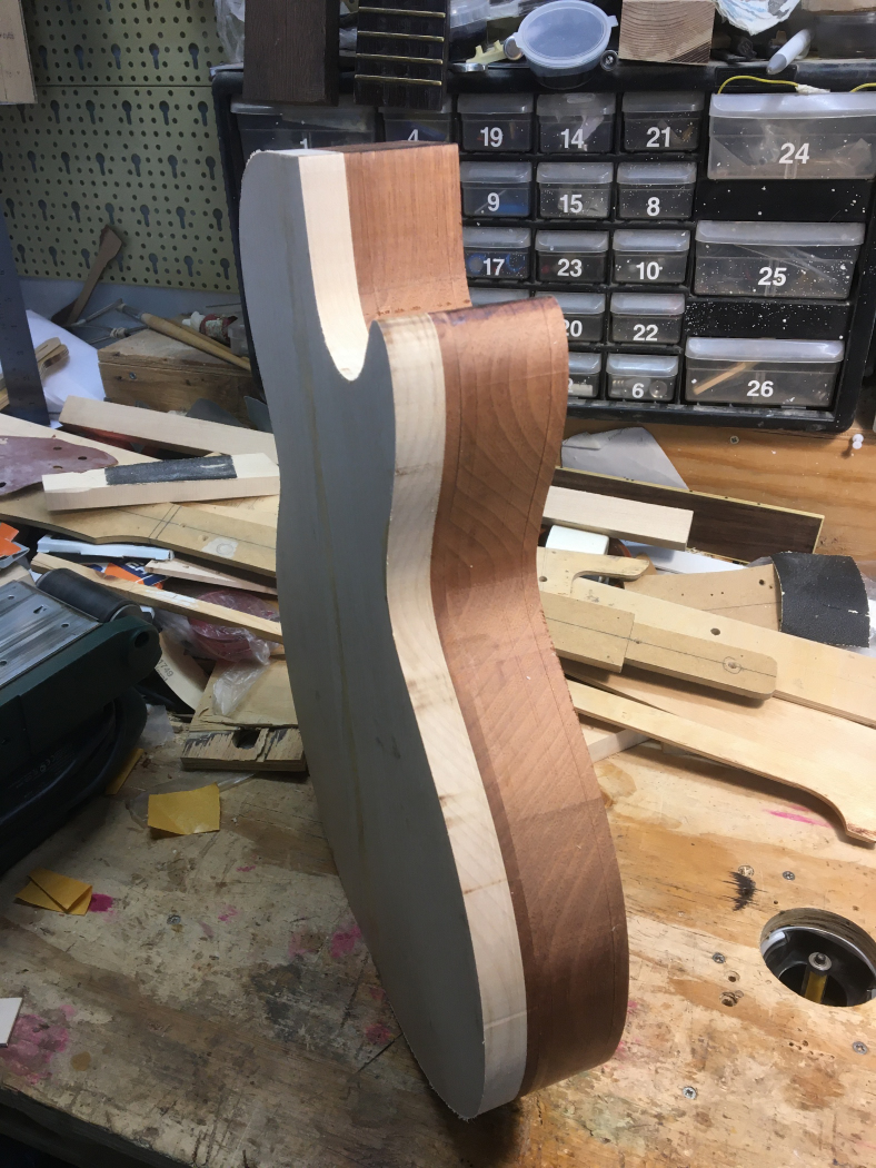

Κοίταξε τη πρώτη μου τύπου Les Paul την είχα φτιάξει με ροκάνια και σκαρπέλα όταν είχα πρώτο ξεκινήσει  χωρίς ρούτερ και είχε γίνει σούπερ θα ανεβάσω φωτο
Φτιάχνοντας την με ρούτερ έχεις ένα ποιό ομοιόμορφο αποτέλεσμα αλλά ειναι λίγο μπελάς
Επίσης αρκετός κόπος-με πήρε κανα δίωρο- γιατί δεν είχα κοντό κοπτικό και τα template τα έβαζα διπλά να έχω παραπάνω ύψος
Επιστράτευσα το Makitta της φωτο που ειναι ανάποδα στον πάγκο, το ξεβίδωσα από κει και το χρησιμοποίησα, τα 5,5 κιλά του βάρους του είναι πολύ χρήσιμα να μην κάνεις στραβό κοψιά
Αν είχα τα ροκάνια ακονισμένα δεν θα το έκανα

Ώχ ρε φίλε η απάντηση δεν έφυγε
Θυμάσαι το μαόνι μόνο τι βάρος είχε?
Τα ηλεκτρικά μαγνήτες-κλειδιά ειναι 0,5 kg περίπου
Κλειδιά θα της φορέσω αυτά με το πλαστικό bouton που έχω και στις άλλες δεν θέλω βάρος μην έχουμε τη περίπτωση του σπασίματος στο headstock, γι αυτό το σκάψιμο έκεί θα γίνει το λιγότερο οπότε θα παω σε βέργα με Allen και όχι τύπου Gibson
Πριν την ελαφρυνση ήταν 3105..Μετα βγήκε 2905

« Απάντηση #13 στις: Μαρτίου 25, 2020, 10:04:16 μμ »
Η δική μου βγήκε 2,6 σκαμένη άρα θα ειναι 0,3 kg συνολικά ελαφρύτερη δλδ 4,7 kg? >:( 8) ;D
